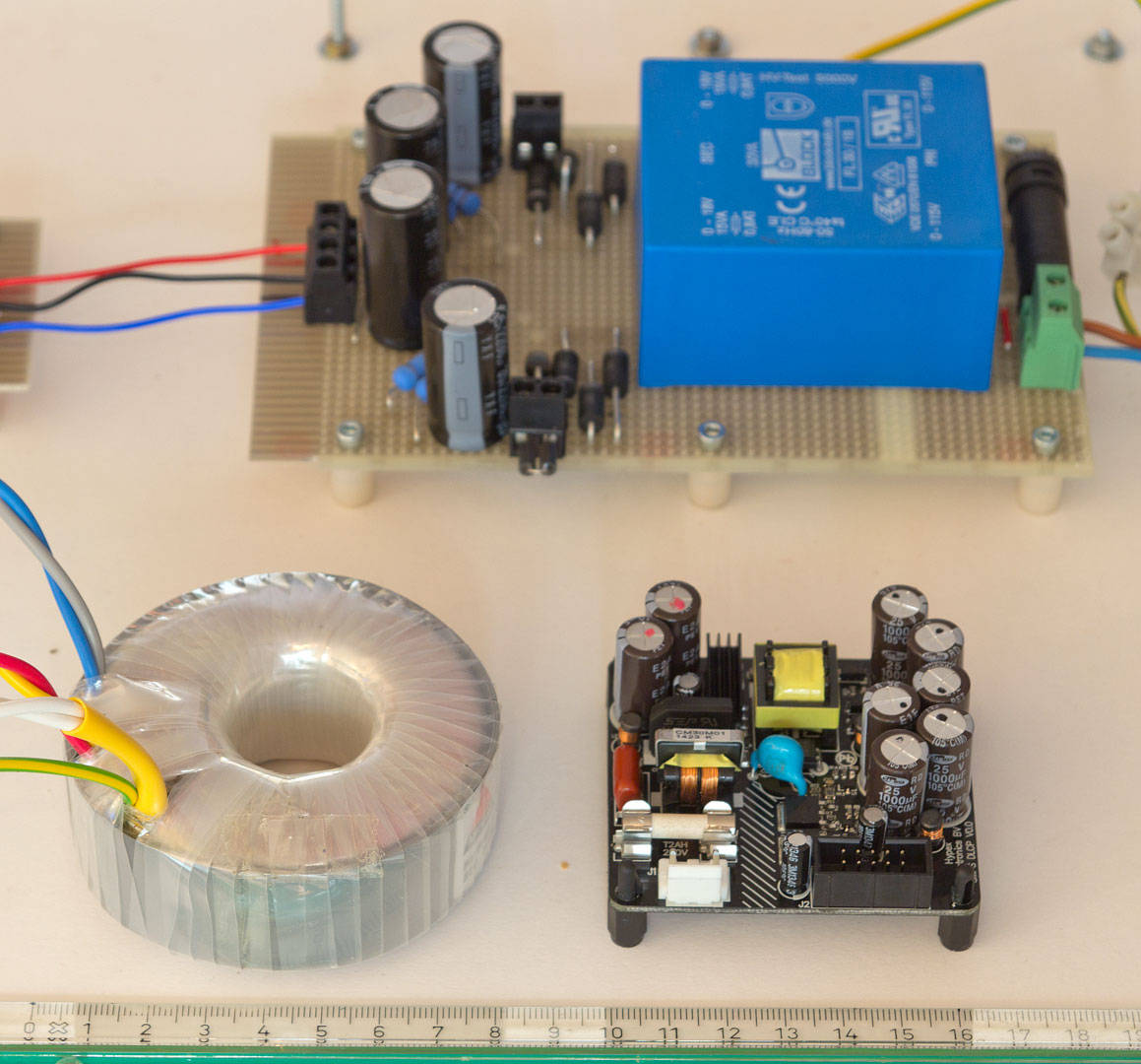

De SMPS voor de DLCP is binnen :D
Hier de vergelijking met een ringkern en de Block trafo voeding:
De ringkern is weliswaar 30VA en de SMPS 15W, maar veel kleiner wordt een ringkern van 15VA ook niet en dan moet er nog van alles bij.

Ziet er compact uit, maak eens wat foto's van de secundaire kant, onder en bovenkant van de PCB?

Ik zie geen regulatie aan de secundaire kant, dus e.e.a. valt of staat met de regelaars die op de DLCP aanwezig zijn?

Volgens mij zitten er regelaars op.

Volgens mij niet, de regulatie is met +/-5% dan namelijk wel erg beroerd.

Op de foto's zie anders wel 2 zitten.

Dat kunnen ook diodes zijn in TO252 verpakking, twee per package.

Zou kunnen, in ieder geval heeft de dlcp geen regulatie nodig.
In een 10W/15W voedinkje? :shock:

Daar heb je een punt, >10A diodes heb je daar niet nodig :D

Wat ik wel een beetje suf vind is de EMC condensator tussen pri en sec. Dat kan ook en vaak beter, met een shield in de trafo. Maar dat zal wel te duur zijn geweest.

Zo te zien zijn er twee diodes met daarachter zoiets als een 431 + optocoupler.Levert een min of meer stabiele spanning.
Daarachter twee driepoot regulators KSMnogwat met wat klein grut en elco's.
Lijkt me allemal niet erg spektakulair :o
