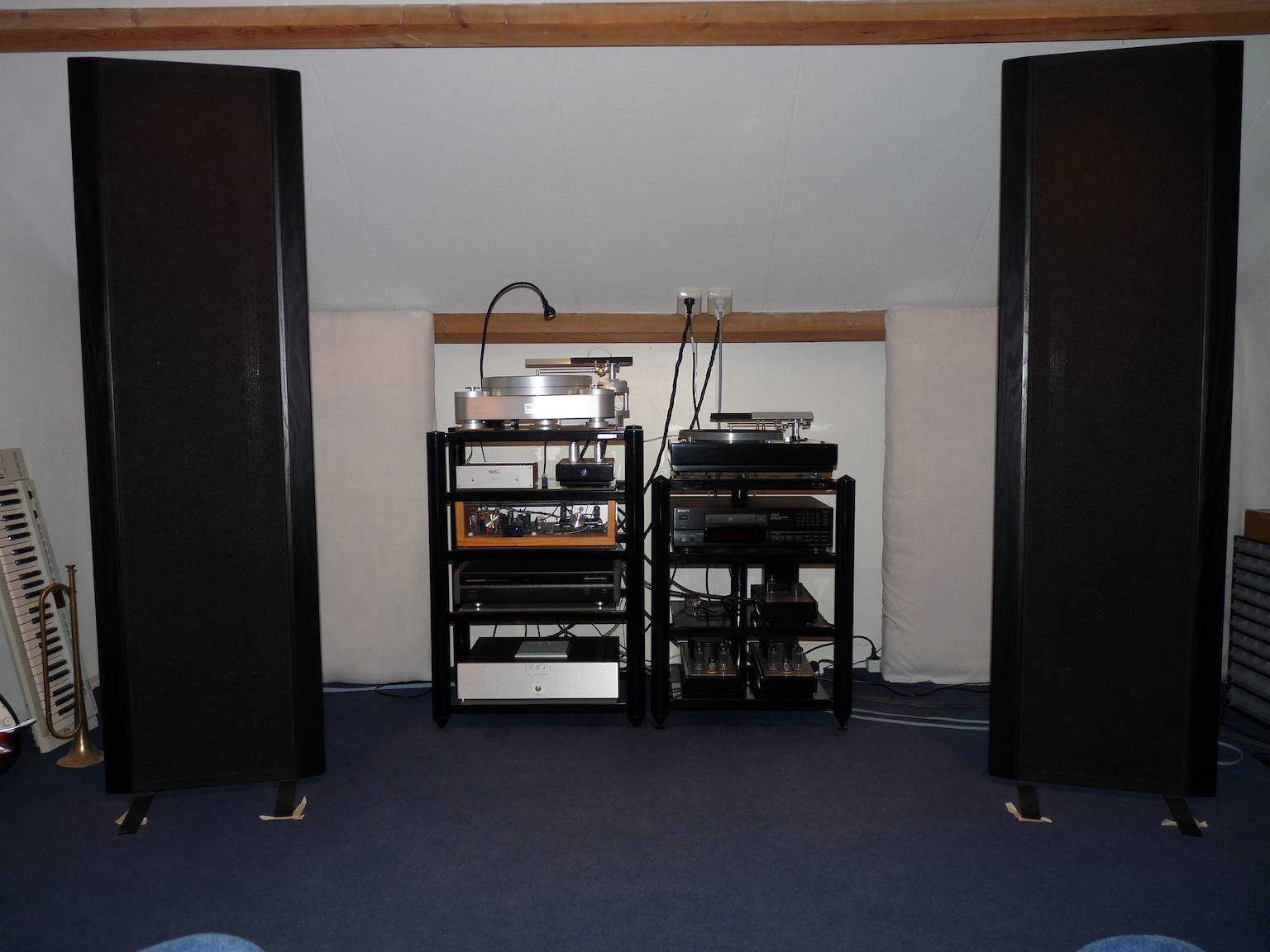

Mooi knutselhoekje heb je daar, George.
Berichten: 8120
Re: Pass Pearl II Phono versterker met Sallas shunts
Dankjewel.
Dat is ook mijn werk plek als ik thuis werk.
En je ziet het niet op de eerder geplaatste foto maar als ik naar links kijk dan staat daar de set en is dit tevens ook mijn luister ruimte.
Maar even een plaatje van het uitzicht naar links.
Kortom mijn Mancave.
Magnepan! 8)
Stuur je die met buizen aan?
Dat lijkt me bijna onmogelijk. :mrgreen:
