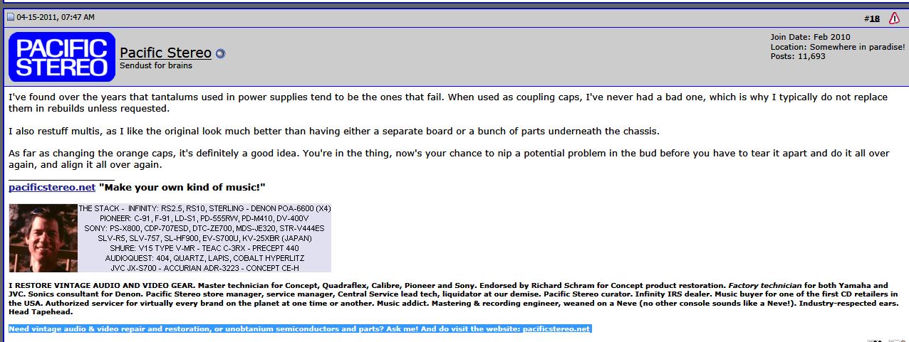

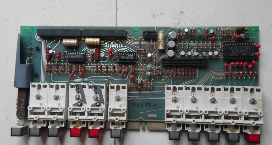

Even nog een terugkoppeling,wat betreft de conditie van tantaal elko's in een REVOX A700 (nu 40 jaar oud!).
Ik heb mijn REVOX A700 wat opgeknapt (Ontstoorcondensatoren RIFA Miniprint (10X) vervangen (2 kapot) en alle FRAKO Elko's (de meeste hadden gelekt en hadden sterk gereduceerde waarden).
Ook de tantaals van het Capstanboard, Power Supply, Tapecontrol en Relais board vervangen.
Bijna allen waren nog volledig in spec.
Capstanboard tantalen vervangen door film C's (WIMA MKS2), Tantalen op Tapecontrolboard vervangen door nieuwe tantalen (te weinig ruimte voor WIMA MKS2).

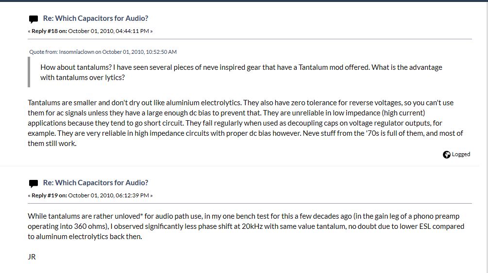

Het schijnt dat tantalen niet zo goed tegen afvlakken van voedingslijnen kunnen (slaan door: Kortsluiting) , maar dat ze als koppel C heel lang meegaan.
Dit wordt door mijn metingen bevestigd.
Ik heb de bovenstaande prints gereviseerd als voorzorgsmaatregel, omdat anders misschien een kapotte tantaal niet meer verkrijgbare IC's (TDA100, TCA561, SC10429) om zeep helpt. Dit wordt wel op Amerikaanse fora gemeld.
Bovendien de stuur torren van de TCA561's geupgraded (van BC108B naar BC141-16), zoals in de Studer B67 Mk1.
En de gelijkrichters van de Powersupply en motor control boards opgewaardeerd (Te weinig marge in spanning en stroom: designprobleem): is later door STUDER zelf veranderd in de B67Mk2 en de laatste B67Mk1). Er is ook een Servicebulletin over de gelijkrichters in de voeding.
Ik heb trouwens ook de werkspanning van de elko's verhoogd : 3-4X de actuele spanning (6V werkspanning in een 5V circuit is echt veel te weinig marge).
Ik heb ook in de Reproduce Amplifier en het Interconnection board de koppel tantalen (van de TBA931/3 IC's) met lage waarden (tot 10uF) vervangen door WIMA MKS2 film condensatoren (heb elders in de audio prints de tantalen laten zitten; gebruik het deck enkel voor Play Back).
Het lijkt of het geluid wat opener is , maar misschien is dat verbeelding (kan geen A/B testen doen).
Concluderend kan ik zeggen dat de tantalen op de meeste plaatsen nog erg goed zijn en dat vervangen waarschijnlijk niet nodig was.
groeten, Mart

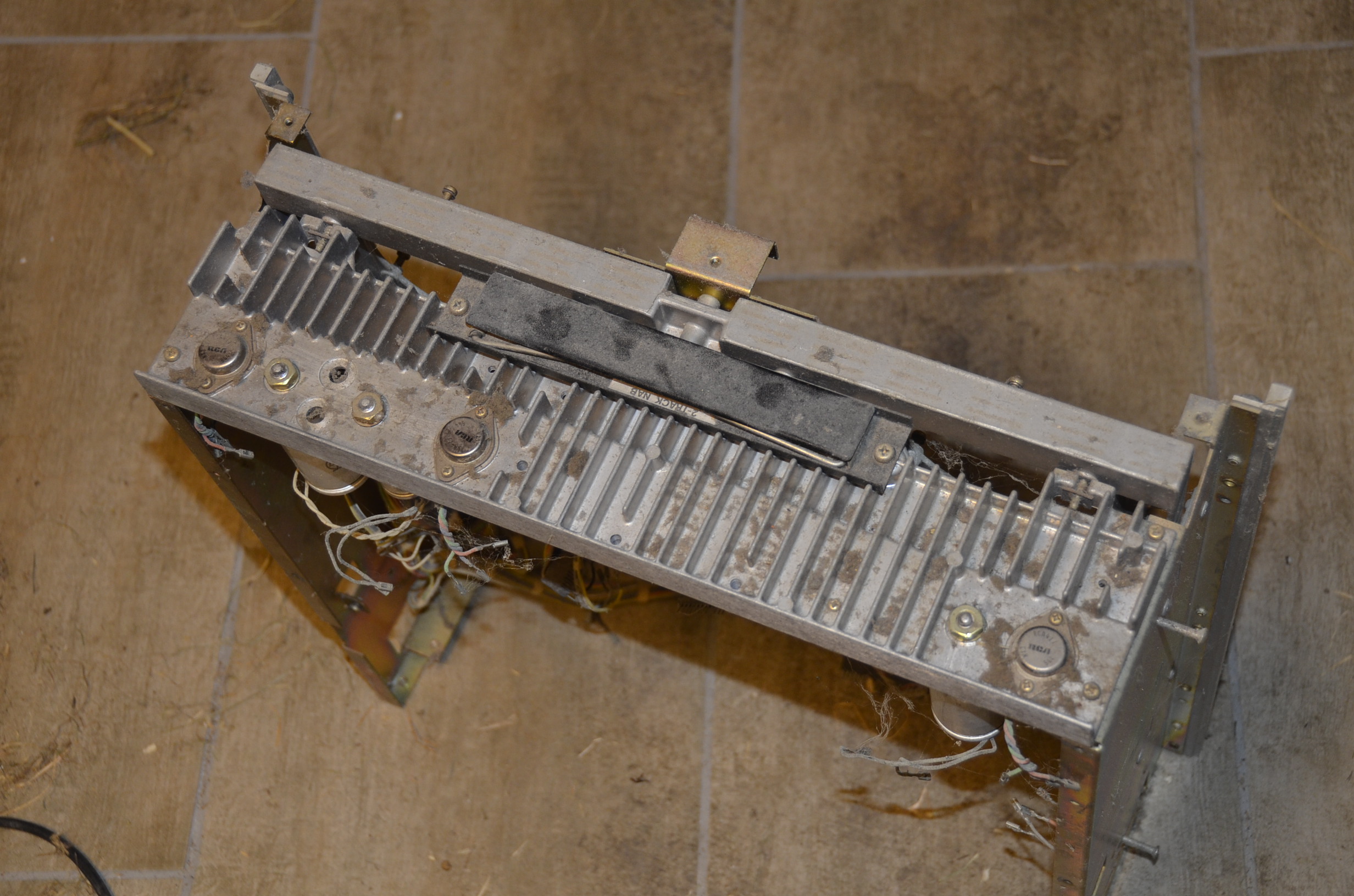

Berichten: 28468
Re: Revox A700
Volgens mij moet ik hier ook nog iets mee......
Re: Revox A700
afstoffen in elk geval :mrgreen:
Berichten: 28468
Re: Revox A700
Hoezo?
:hide: :hide:

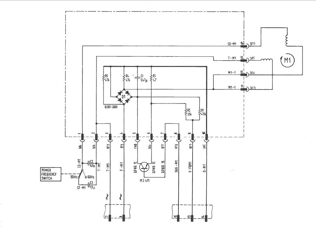

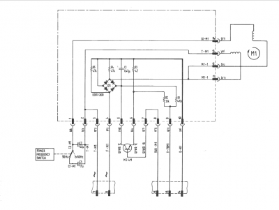

Maar even verder met mijn gebakje: de aanloopcondensatoren van de motoren.
De wikkelmotoren hebben C's met 2 capaciteiten waar je niet meer aankomt en denk dat ze ooit door Rifa speciaal voor Studer zijn gemaakt.
Jammer dan voor de originaliteit, ik prak er gewoon 8uF in voor 50 Hz:
Kost geen drol trouwens:
https://www.eoo-bv.nl/voor-motor/1150-cona-8uf.html
