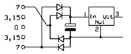

En dan heb ik weer een simpele vraag; de trafo (AE 24796, de officiele!) levert o.a. 7-3.15-0-3.15-7 volt laagspanning. Hoe richt ik dat gelijk om de gevraagde minimum 15 Volt DC aan de pcb aan te bieden? Een 0-15 aansluiting gelijkrichten kan ik wel, maar hier zie ik weer even niet hoe dat moet.
Het begint al weer goed.Ik schaam me al weer.
Laatst gewijzigd door Rudolf op ma 19 feb 2018, 8:18, 1 keer totaal gewijzigd.
Re: Phono Dude Rudolf, eigenwijs eigen draadje
Zo dus,
Zou ook nog een paar 100 nF condensatortjes links en rechts van de spanningsregelaar plakken. is min of meer standaard.

Oh gelukkig toch simpel; ik had van jullie al geleerd om bij een print trafo met 7-0-0-7 uitgang de nullen te verbinden en met die buitenste twee zevens verder te gaan en de nul te laten voor wat het was; dit is dus net zoiets.
Bedankt.

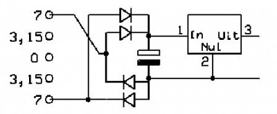

Is dat voorbeeld nou wel of niet hetzelfde als deze :

Ik heb zitten tekenen op een kladje en kan maar niet zeker krijgen of dit nou hetzelfde is met die diodes als dat eerdere plaatje :think:
Rudolf
Berichten: 594
Lid geworden op: di 10 okt 2006, 8:42
Locatie: Voorschoten
Bericht door Rudolf »
Dus ook gewoon de nul negeren en de twee zevens pakken, dan richt je dus 14 volt gelijk denk ik ?
Berichten: 6144
Ja is hetzelfde.
