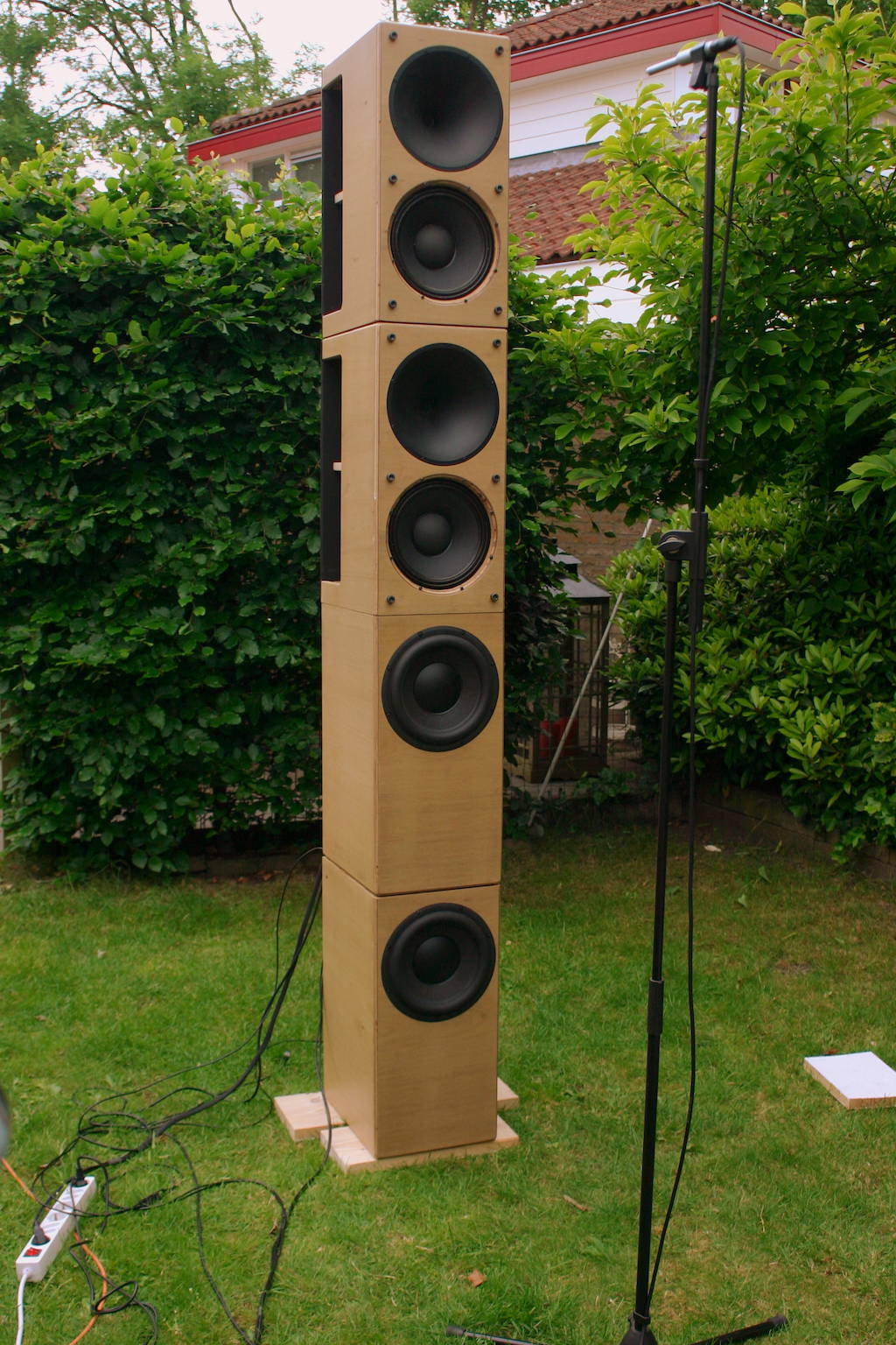

Vandaag aan het meten geweest
. Niet helemaal ideale meetomstandigheden, met name wat geluidsoverlast van een bandje wat in buurt stond te spelen
. Wel lekker weer

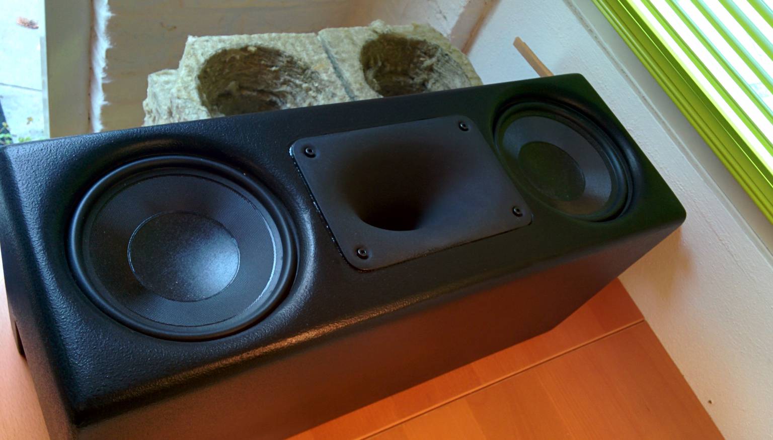

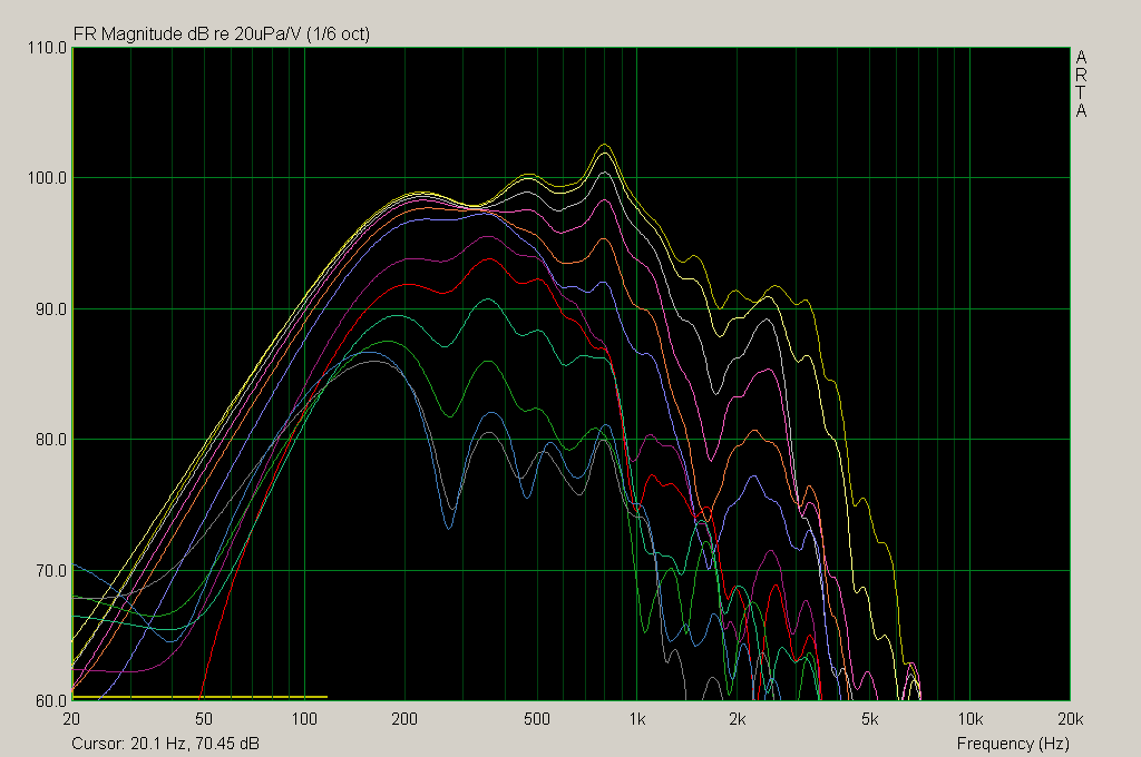

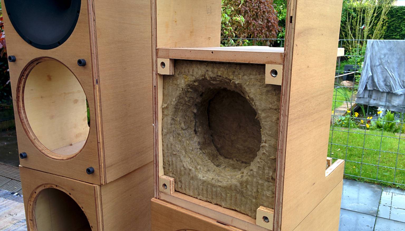

Heb eerst zonder dempingsmateriaal gemeten en daarna laag voor laag rockwool toegevoegd. Leeg benadert het dipool afstraal gedrag, volgens verwachting. Met dempingsmateriaal wordt de invloed van de resonantie beperkt en gaat het afstraalpatroon richting cardioide. Het optimum lag bij 4 lagen rockwool (hoge densiteit, 50mm).

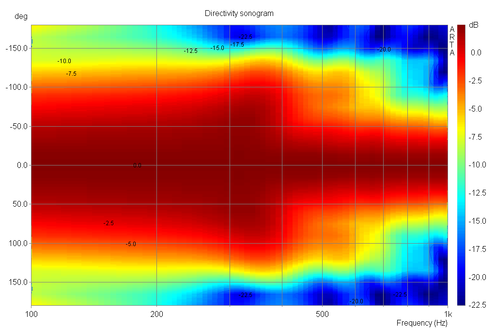

En hier de respons gemeten van 0 tot 180 graden in 15 graden stappen.
Dit is allemaal ongecorrigeerd. Naast de baffle diffractie, is ook nog enige invloed van de resonantie van de u frame achter de woofer (22cm diep) te zien. Ben tevreden met het resultaat

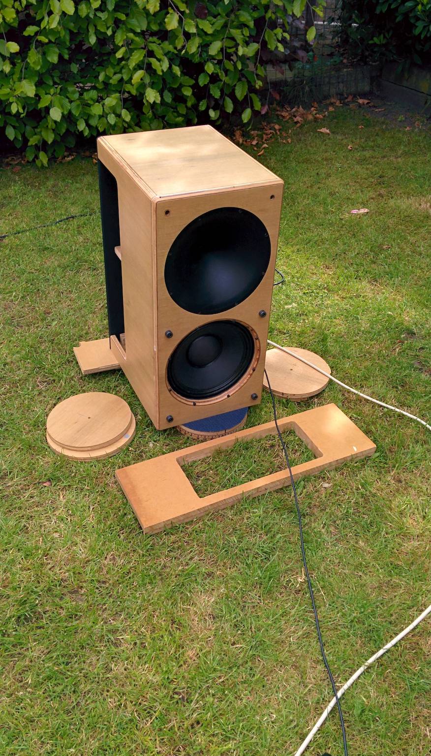

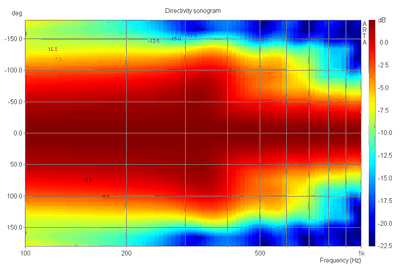

. Heb de andere top ook gemeten, geeft bijna hetzelfde resultaat, mooie meevaller.

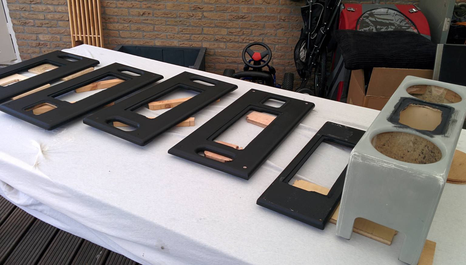

Had ook nog een tegenvaller
. De warnex en plamuur blijkt een zeer slecht huwlijk, ook met grondlaag ertussen. De grondlaag had een dag droogtijd gekregen, misschien te weinig. Overal is het een soort krokodillenhuid geworden, maar op plekken met plamuur nog een gradatie erger.
