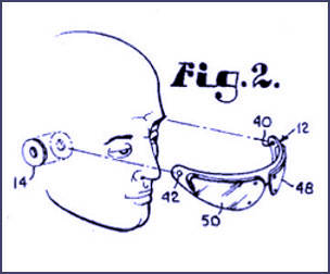

Zoiets bijvoorbeeld, een systeem om dmv. onder je hoofdhuid te implanteren magneten, je (zonne)bril op z'n plek te houden.
http://www.google.com/patents?id=5FMbAAAAEBAJ

Omdat ergens een patent op rust hoeft nog niet te betekenen dat zoiets ook praktisch nut en/of toepasbaarheid heeft, heel veel patenten slaan absoluut nergens op.
Voor mensen zonder oren erg handig! :rofl: :rofl:

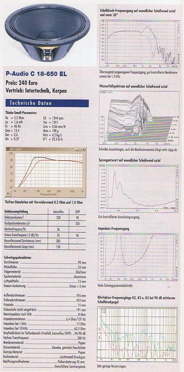

SUB ZERO speelt onder Fs .
De vervorming schiet onder 30hz omhoog , maar dat zie ik bij gesloten/bassreflex subwoofers gebouwd met units die een lage fs hebben ook .

Heb meet resultaten gepost .
Doelstemming was met een kleinere kast als normaal met lange poort om een lage afstemming te berijken .
