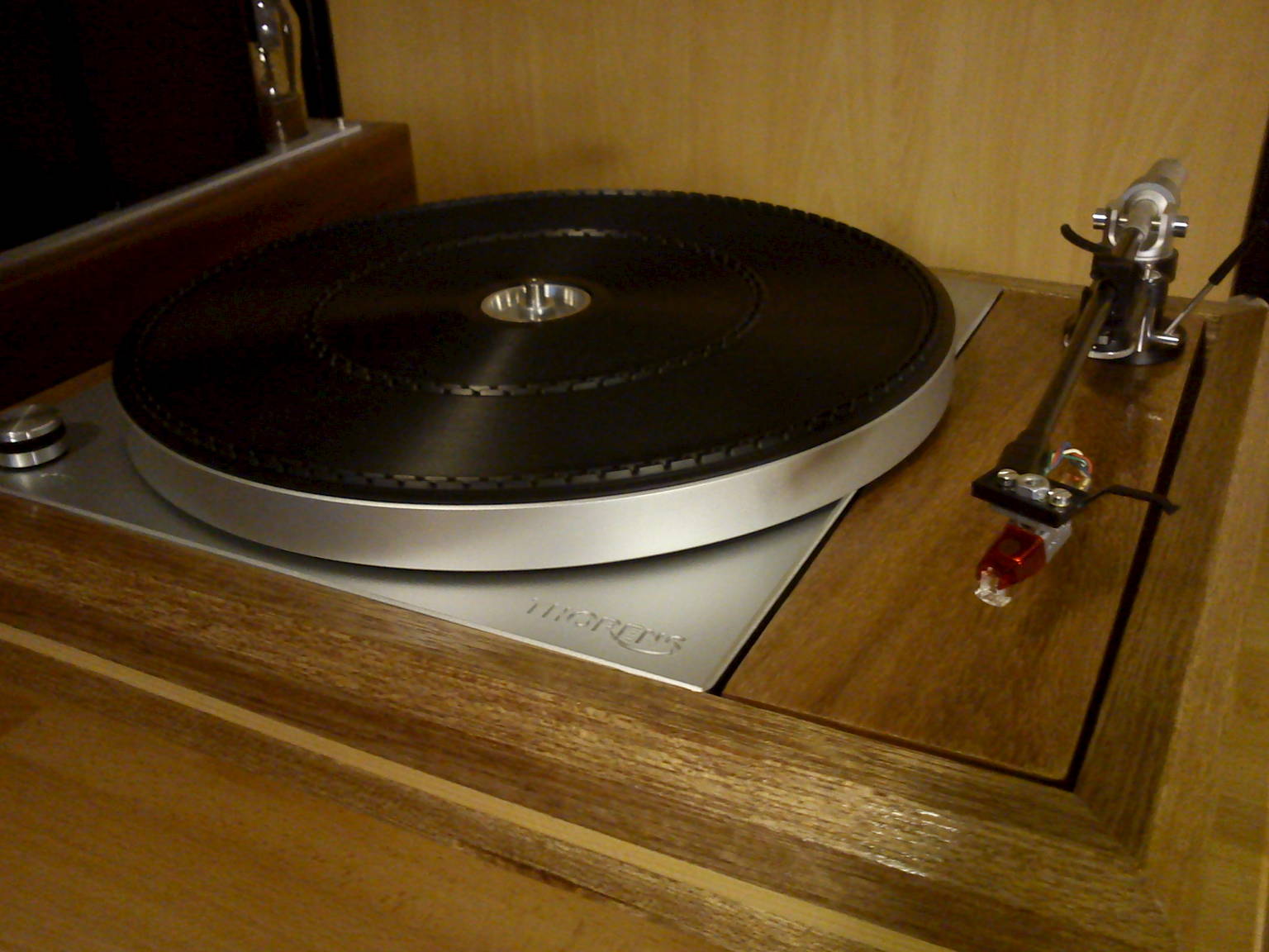

Die topplaat is echt heel fraai geworden zo. Zou je het plateau op de dezelfde manier kunnen behandelen?
Ik heb een tijd een Thorens 166 gehad waarvan ik de zijkant van het plateau van tijd tot tijd oppoetste, maar dat werd altijd weer dof.
Misschien ook met de soda en dan spuiten of blank lakken?
Berichten: 15170
Re: Thorens TD150 MKII verbouwing
Het plateau steekt er wel wat bij af ja, nadeel als je wat mooi maakt moet de rest ook he. Polijsten wordt me te blingbling, spuiten is helemaal geen gek idee. Die van de TD160 die nu in de kamer staat ziet er ook niet uit, kan ik gelijk meenemen dan. Ga ik proberen!

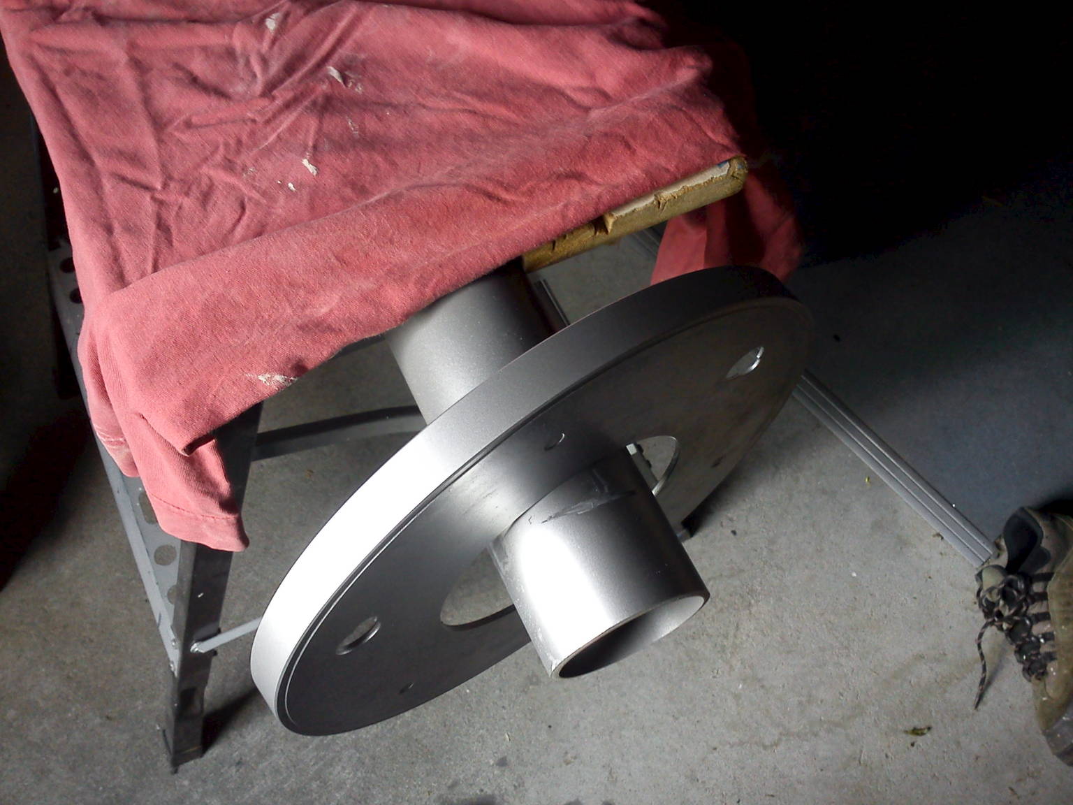

Plateau gespoten, eerst primer en daarna een aantal dunne laagjes. Echt een wereld van verschil, is goed gelukt. Heb het nog even niet gedaan op m'n TD160 om te zien hoe dit uitpakt, maar daar ga ik het ook zeker doen. Goede tip Robert!

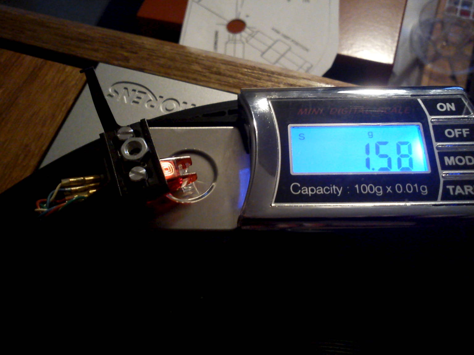

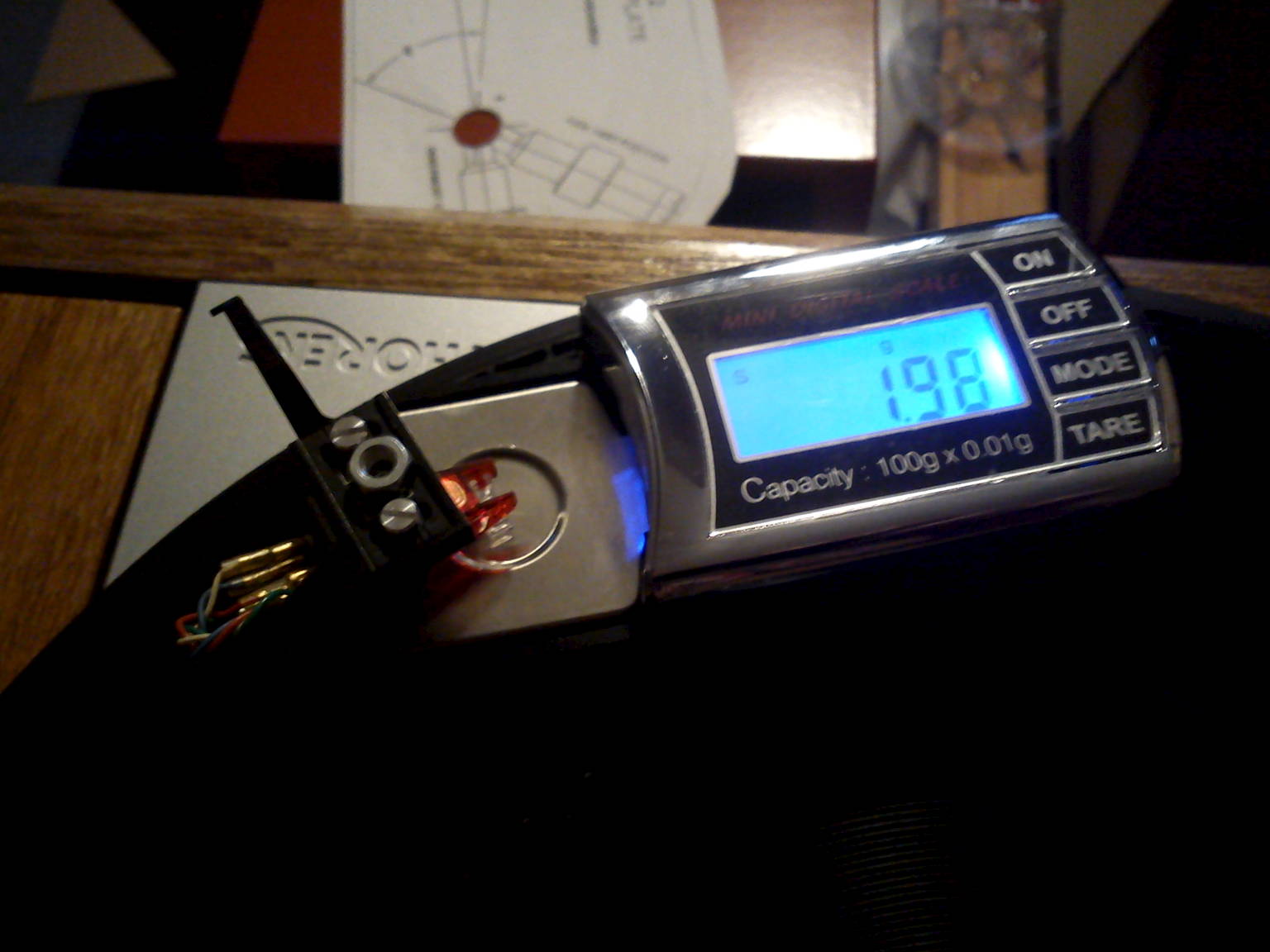

Heb het element gemonteerd, en daar kwam zowaar het weegschaaltje binnen na een lange reis. Standaard gaat het 'm niet worden, heb het element verzwaard met een M4 moertje om te proberen. Dit M4 moertje weegt overigens 0.7 gram. Arm uitbalanceren met het counterweight, zijdruk compensatie op 0, en het vervolgens gewicht achter op maximaal zetten.
Klopt eigenlijk precies met wat het gewicht aangeeft op het schaaltje, die kan ik iets voorbij de 1.5 gram draaien. Het Acutex M412STR element wil een tracking force zien van 1.3 - 2.1 gram, ik zou nu in principe genoeg hebben. Ik kan nu het counterweight nog iets naar voren bewegen, om bv 2 gram te maken.

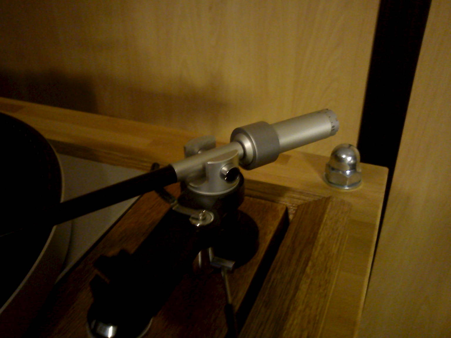

Counterweight zit nu wel vrij ver vooraan:
Heb nog geprobeerd wat de tracking force doet als ik de hele arm iets laat zakken, maw of deze kracht gelijk is bij verschillende arm hoogtes. Dat blijkt zo te zijn, uiteindelijk zal de arm evenwijdig aan de LP moeten zijn. Hoogte klopt nu nog niet helemaal, heb voor het meten de guard ook nog voor de naald laten zitten.

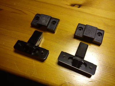

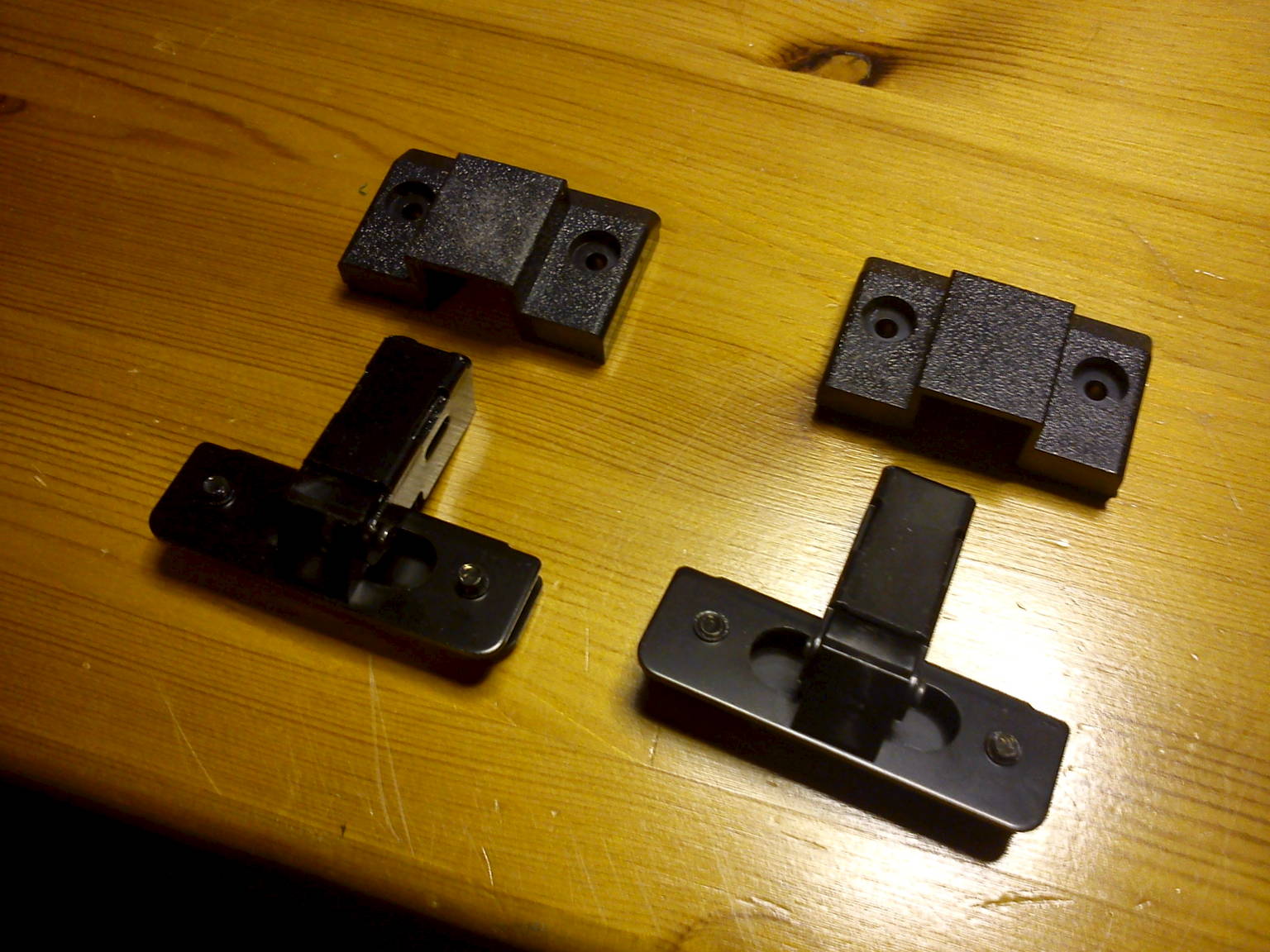

Oja, heb 2 scharnieren van een good 'old SL1200 gekocht waar de kap mee bevestigd zal gaan worden.

Kun je eens kijken wat de naalddruk is als je het contragewicht weghaalt en dan de naalddruk insteller op 0,5 zet? Ik heb het zelf zo gedaan omdat mijn contragewicht veel te zwaar is en ik gebaat ben bij een laag armgewicht, maar ik heb niet zo'n mooi metertje.
Snel wat aan doen dan: http://forum.zelfbouwaudio.nl/viewtopic ... 5#p1641225 :mrgreen:
Overigens is het contragewicht maar een klein deel van de eff. arm massa. Dat verwijderen doet wel wat maar niet veel. Maar als je nodig is om de juiste naalddruk te krijgen is het wat anders.

John, als ik het counterweight verwijder en het gewicht achter op 0 instel (met de M4 moer uiteraard verwijderd) zie ik 1.2 gram naalddruk. En dus als ik het gewicht op 0.5 zet meet ik 1.7 gram naalddruk. Eigenlijk is dit perfekt, de Acutex wil 1.3 - 2.1 gram zien dus zit je met een instelling van '0' aan het begin van je bereik. Gewoon 1.2 bij optellen.
Ik had dit zelf gisteravond ook nog gedaan nadat ik vorig bericht al verstuurd had, het heeft natuurlijk weinig zin gewicht op je element te leggen om dit aan de andere kant (counterweight) er weer af te trekken..
Edit: de total effective mass van de arm wordt wel minder hierdoor, ik vraag me af wat daarvan het effect is? of wil je dit juist zo laag mogelijk hebben?
Het weegschaaltje is een leuk ding, aanrader. Onmisbaar bij dit soort akties, en voor het geld hoef je het niet te laten (US $ 11,70 incl verzenden!). Mooi etuitje erom, beetje flauw zonder batterijen. En inderdaad zoals Peter eerder al aangaf heeft het magnetisch veld van het element geen invloed op je meting bij dit type.

Welke verf heb je gebruikt voor het plateau? Ik zou dat misschien ook wel eens bij mijn td125 kunnen doen als ik er ooit toe kom om hem op te knappen.
Berichten: 15170
Hoi Rik,
'Gewone' verf uit een spuitbusje van de Action, kennen jullie die in Belgie ook? 2 euro zoveel voor een busje. Heb wel primer gebruikt, die had ik nog staan, een universele primer is dat. Eerst heel iets geschuurd, toen spuiten, geen soda oid gebruikt.
Vond in m'n dropbox nog een fotootje van het spuiten. Stuk pvc pijp in de workmate, en dan meerdere dunne laagjes. Het zit er heel snel te dik op met zakkers als gevolg..

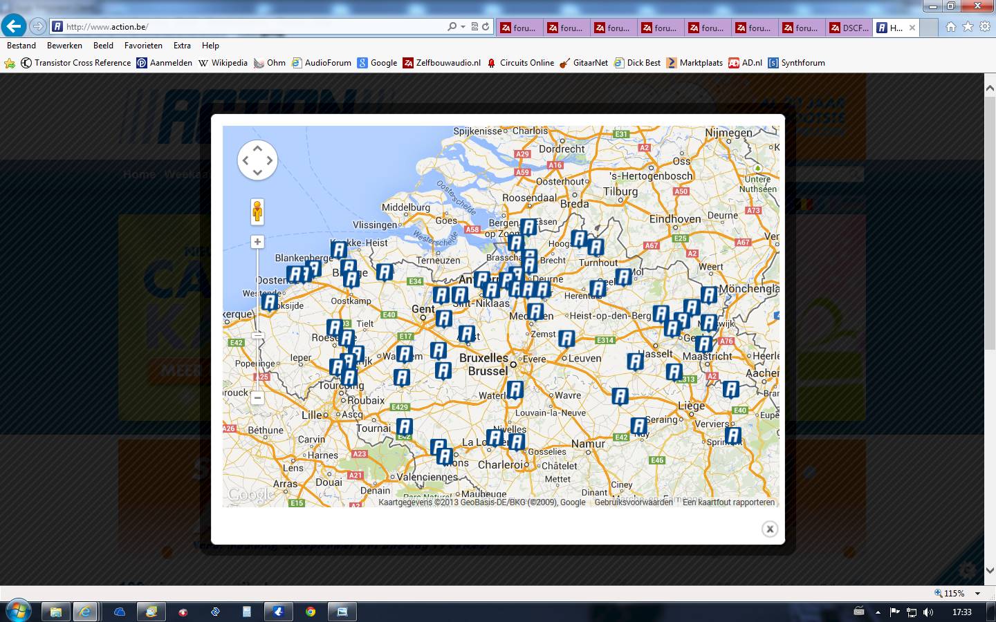

In Houthalen is de dichts bijzijnde Action en Opglabbeek dacht ik.En als je richting Antwerpen gaat afrit Geel West
Ja, Barry, ook in België hebben ze de Action ! :lol:

Een Action in Opglabbeek? Da's handig. Mijn ouders wonen daar. :)

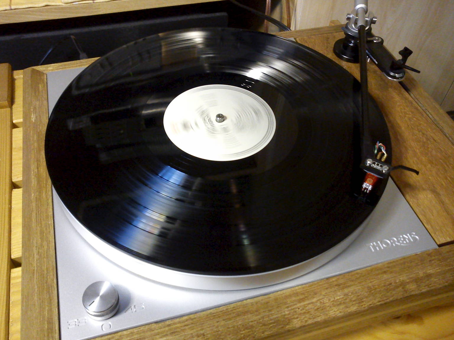

Arm aangesloten, en eerst de resonantiefrequentie bepaald met deze test lp.
Frequentie zit op ongeveer 12-13Hz, lijkt me in orde. Op m'n TD160 met SME arm is deze resonantie trouwens veel duidelijker te zien, grote uitslag, hier is wat rustiger allemaal. Naalddruk heb ik op 1.8 gram gezet voor het eerste luisteren.
Hoe klinkt het: wat schraal, plat, nog niet fantastisch. Beetje vreemd veel laag ook soms. Azimuth bekeken, is goed, element mooi vlak. Nog wat gespeeld met de dwarsdrukcompensatie, kan het verschil wel horen maar echt beter wordt het nog niet.
Moet de naald nog ontwaken na al die jaren deep sleep? Ik zal de komende tijd eens wat blijven draaien, kijken hoe het zich ontwikkeld. Eigenlijk moet de tafel naar beneden dan ipv hier boven, maar dan moet er ook een kap op, wordt de volgende stap.
