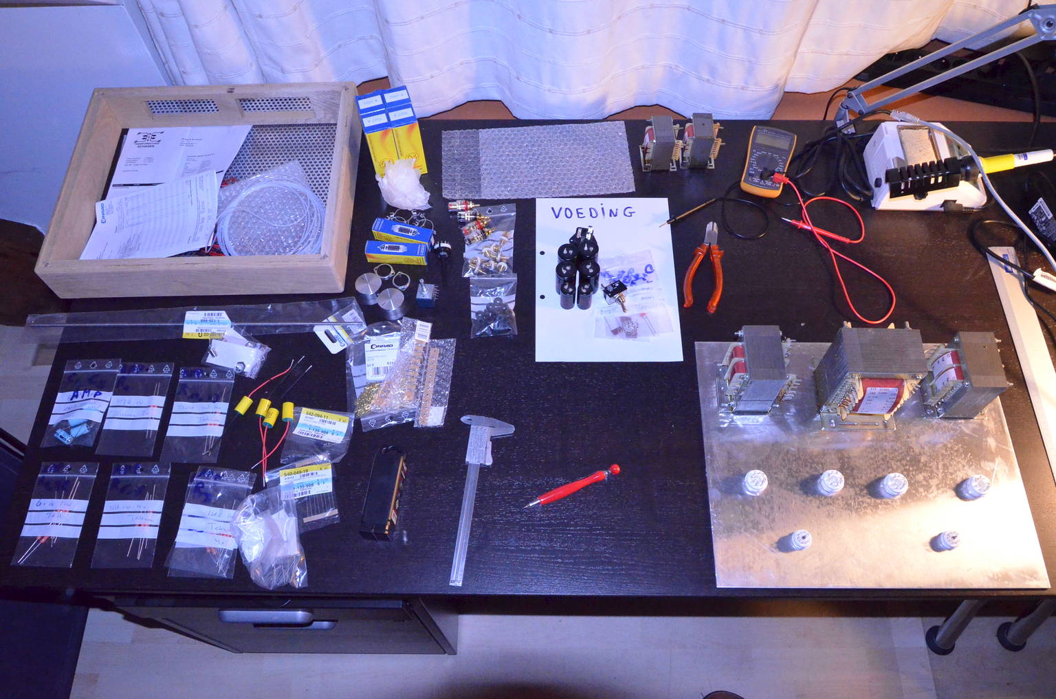

Trouwens,
als beloning voor het geduld dat jullie nodig gaan hebben :mrgreen: : een eerste fotootje van de onderdelen. :D De componenten van de inschakelvertraging zijn nog niet besteld (lijstje ligt al klaar), ik zit nog wat te kauwen op de kleuren die ik voor de draden wil gebruiken. Het volgende ligt al vast:
- geel-groen voor de verbinding tussen steraardepunt en de netkabel
- groen (of zilver) voor het muzieksignaal vanaf de ingangen
- zwart voor de massa
- rood voor de plus
Maar ergens heb ik het gevoel dat ik nog extra kleuren kan gebruiken, maar ik ben er nog niet uit waar welke kleur.
