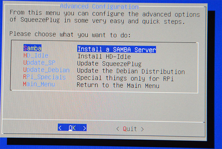

Ik ben vandaag aan de slag gegaan met de USB streamer van MiniDsp, die ter beschikking was gesteld door Henkjan voor het onderzoek om de Raspberry Pi aan de praat te krijgen.
Ik heb nu dus de nieuwste Squeezeplug geïnstalleerd, en die heeft duidelijk een andere opzet.
Door wat problemen, die ik zelf veroorzaakte kostte het dus aardig wat tijd.
Maar ik heb hem nu draaien met de USB streamer, maaaaaar,.......... alleen hij gebruikt nu dus nog de analoge uitgang.
Squeezeplug draait, en ik ga nu dus eens kijken of ik het kan omleiden naar de USB streamer. :mrgreen:
Morgen is er weer een dag.

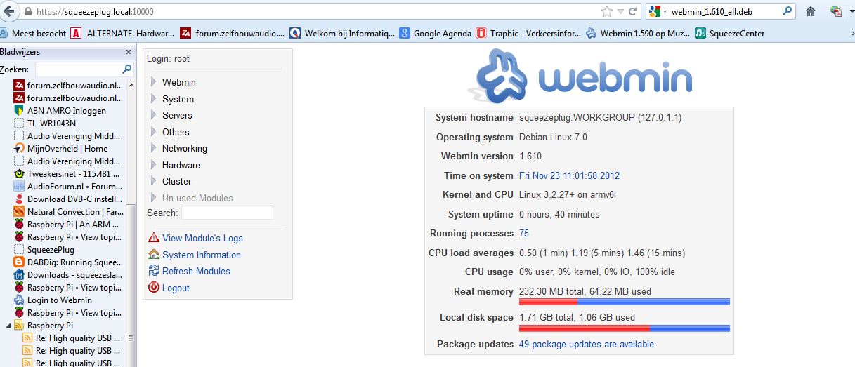

Dan Webmin ( voor het beheren op afstand), wat nu niet menugestuurd kon worden geïnstalleerd, en MPD met Pulseaudio gaan we ook uitproberen.
Re: Squeezebox opvolger maken
Vandaag wel wat verder gekomen, maar een probleem deed zich voor wat je niet direct verwacht, het SD cardje bleek niet helemaal lekker en wanneer je wat meer installeerde kom je dus in dat gebied, tobben dus.
Nu dan een ander 8Gb kaartje gepakt en nu verder met die handel.
Loopt nu goed, maar update's met Webmin werken niet echt, dus dat maar gedaan via een menu 'tje.
Verder is het nu in deze opzet mogelijk om via de Samba share ook de .conf files te bewerken, eigenlijk best wel link.
Maar met het handmatig installeren van Webmin toch makkelijker een inzicht in de structuur.
Nu dan MPD aan de praat maken/installeren en de USB uit configureren.
Dan zouden we het lek boven hebben.
goed bezig die Hans :rock:
maar als ik t goed begrijp moet je nu dus eerst via dat menu samba er op zetten, om vervolgens webmin er op te kunnen zetten?
maar de belangrijkste vraag is natuurlijk: hoe ver zijn we van muziek af?

Ik heb nu dus ook de MPD server er op staan en die heb ik al eerder met de Ministreamer aan de praat gekregen door het configuratie file te editten, hij gaf vanmiddag nog en error 13, dus dat gaan we nu beter doen.
En dan is het de beurt aan de Alsa die de muziek naar de USB poort stuurt.
Dan kan ik het controleren met de Pre met de optische uitgang van de streamer, en het koppelen naar mijn bureau-setje.
Als het werkt ga ik misschien het morgen middag aan de AF Dac2 koppelen.
Ik zit hier nu met 2 toetsenborden en 2 schermen te werken, en ik vergis mij telkens welk toetsenbord ik moet hebben. :oops: :lol: :lol:
@ Henkjan, klopt.
De volgorde om het te installeren ga ik nog wel omschrijven. :?
Webmin was niet te installeren via de wget methode, liep telkens vast op geen verbinding, heel vreemd, toen via Windows en samba het kunnen kopiëren naar de RPI en toen met dpkg gedaan.
