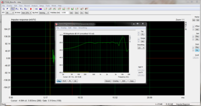

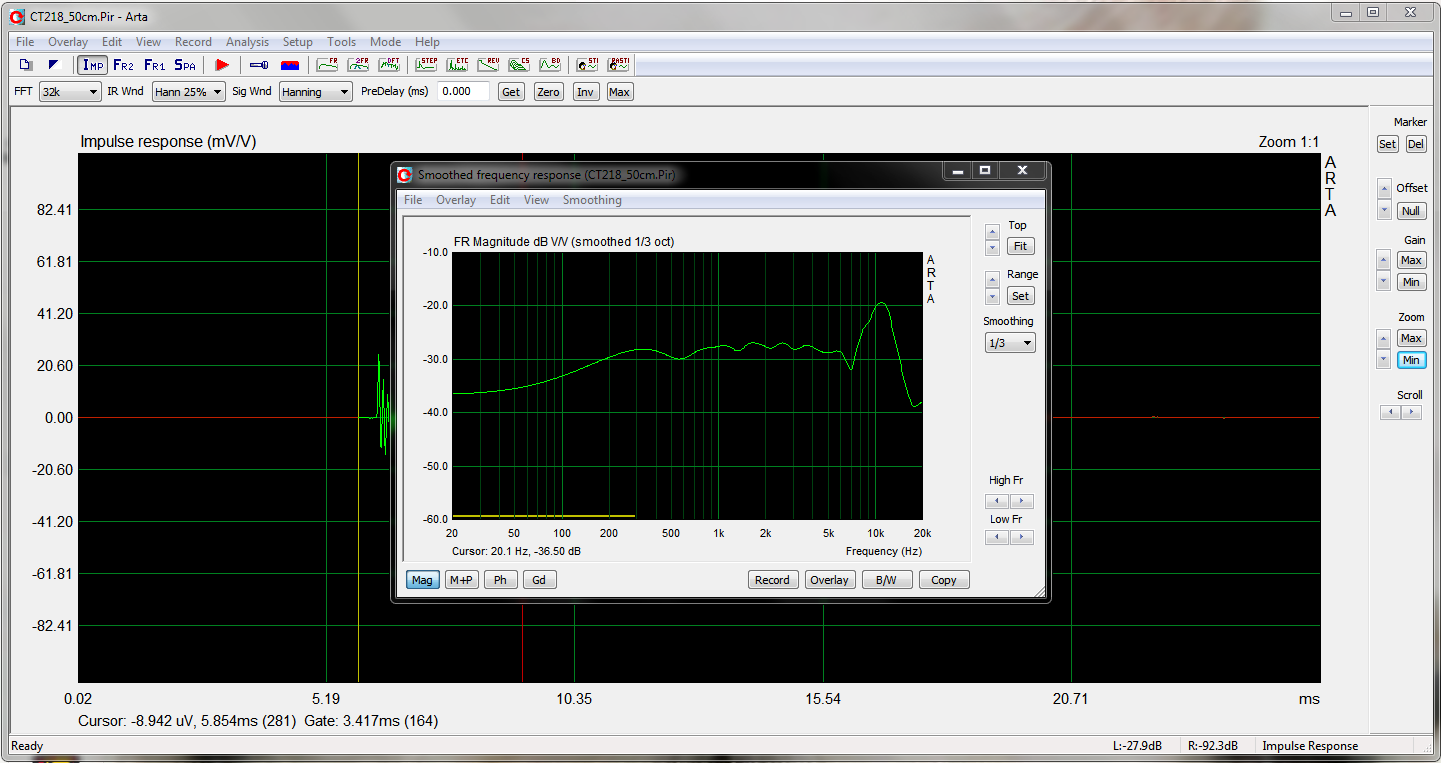

Oké, daar gaan we :D
Mijn eerste, 'serieuze' poging om te meten.

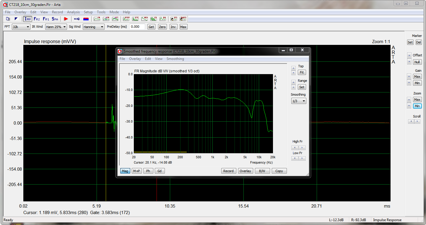

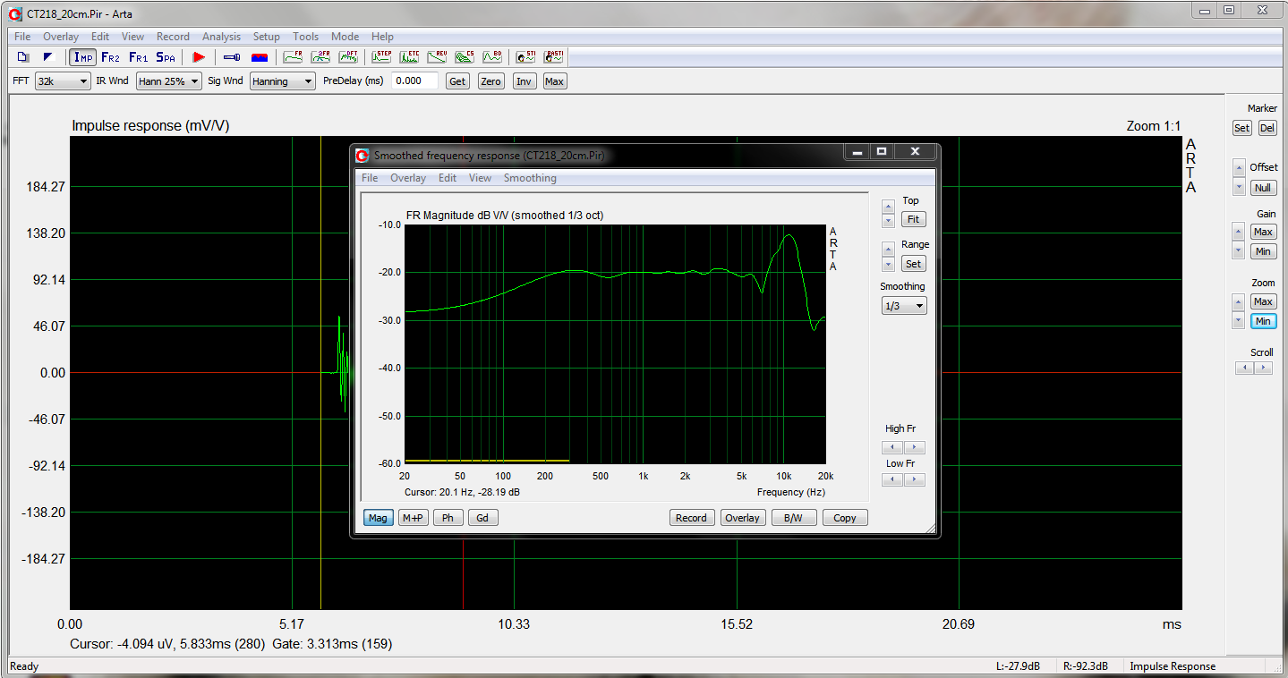

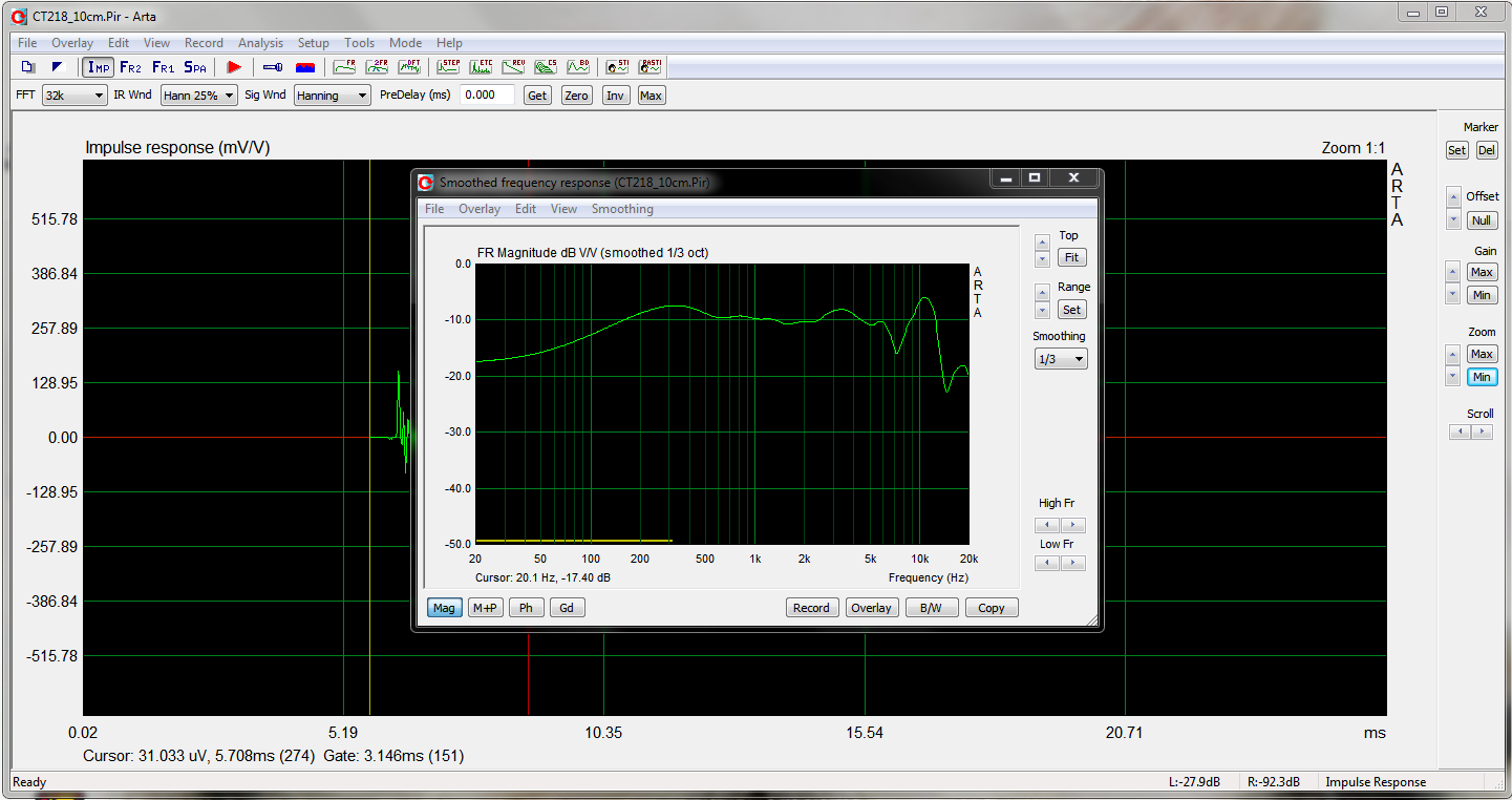

Ik heb geprobeerd een reeds gefilterde luidspreker te meten, te weten, de CT218 (zo lelijk wordt door en door zwart mdf trouwens als je het niet afwerkt :mrgreen: ).
De opstelling zag er in grove lijnen zo uit, met de microfoon op verschillende afstanden, maar telkens in het hart van de conus:
Verder was de boel aangesloten zoals te zien is op de vrolijke collage een paar posts terug.
Toen dus Arta geopend, op de rode 'play'-knop gedrukt, en vervolgens op 'record'.
Daarna de markers geplaatst op een afstand van >128 samples, en geklikt op het 'smoothed frequency response' icoontje.
Dat leverde de volgende plaatjes op. Het resultaat ziet er in ieder geval verontrustend uit :mrgreen:
Aan gezien ik toch lekker bezig was, heb ik het ook nog even geprobeerd op 15-, en op 30 graden:

Altijd lastig om op afstand mensen de weg te wijzen.
Het is fijner om je smoothing hoger te zijn.
Liefst op 1/24 of anders 1/12.
Klik voor de rest eens "Time-Bandwith Requirement" aan bij "view".
Dan is je grafiek wat fijner. :wink:
Normaliter doe je 15 en 30 graden op een grotere afstand, zeg rond de 100cm.
Ik zie dat je tijdvenster op Hann 25% staat, is dat "bewust" gedaan?
b_force schreef:
Andere tip.
Zet in ARTA bij de impuls responsie grafiek IR Wind op Hann 25%
:wink:

De resultaten van de metingen aan het CT218 kastje zagen er in mijn ogen erg verontrustend uit, gezien het hoge Himalaya gehalte. Nu heeft de klank van die dingen me nooit echt kunnen bekoren, maar dit zag er wel ernstig uit. Reden genoeg om aan mijn meetkunsten te gaan twijfelen.

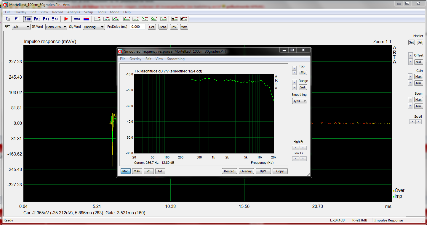

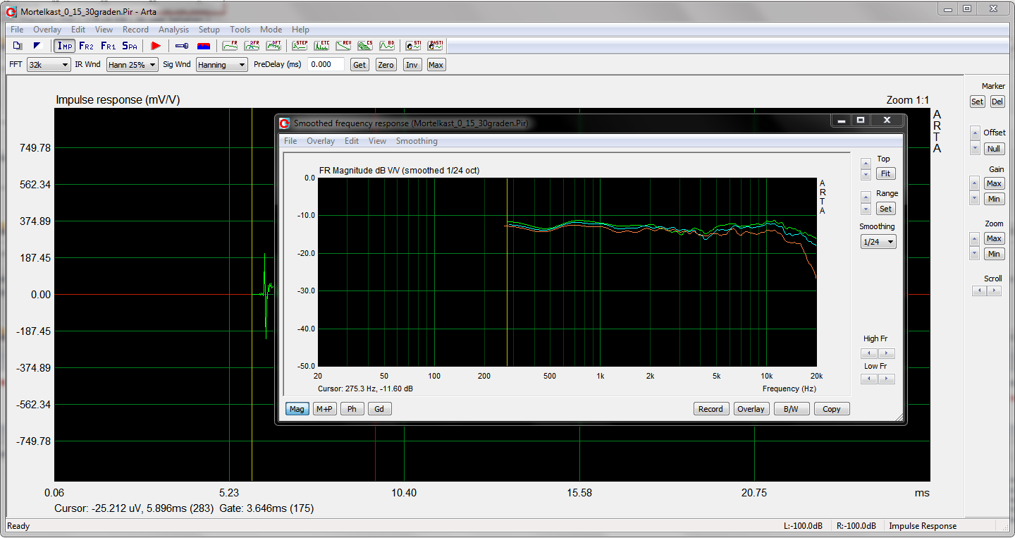

Dus heb ik zojuist één van de mortelkasten eens gemeten. Ook hier gaat het om een reeds gefilterde kast, op dezelfde plaats opgesteld als de CT218.
Een keer op 50cm on-axis, een keer op 100cm/15graden, en een keer op 100cm/30graden. Die resultaten zien er al een stuk realistischer uit in mijn lekenogen.
Re: Beginnen met meten
Wat dacht jij dan met zulke breedbanders? Overigens lijkt je meetresultaat redelijk op andere metingen van deze CT.
