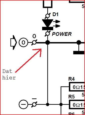

Even over de voeding.
Ik beschik dus over twee ringkerntransformatoren met ieder twee secundaire wikkelingen.
Er waren 4 bruggelijkrichters toegepast en 4 elko's van ieder 68000 uF. (geen tikfout.)
Voor zover ik kan nagaan was het een dual-mono opzet met twee aparte aardpunten.
Wat je vaak tegenkomt in Pass-labs versterkers zijn spoelen tussen de elko's en grote MKP condensatoren na de elko's. (vaak Audyn Cap).
Het gekke (en verwarrende voor mij) is dat in het origineel van de A5 één stuks
bruggelijkricher en geen spoelen of condensatoren gebruikt zijn. (plaatje is voor 1 kanaal.)
Dus ga ik ervan uit dat dat later door de kopiebouwers is toegevoegd.
Wat het er ook niet makkelijker maakt is dat iedere bouwer zijn eigen "recept" lijkt te hanteren.

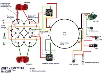

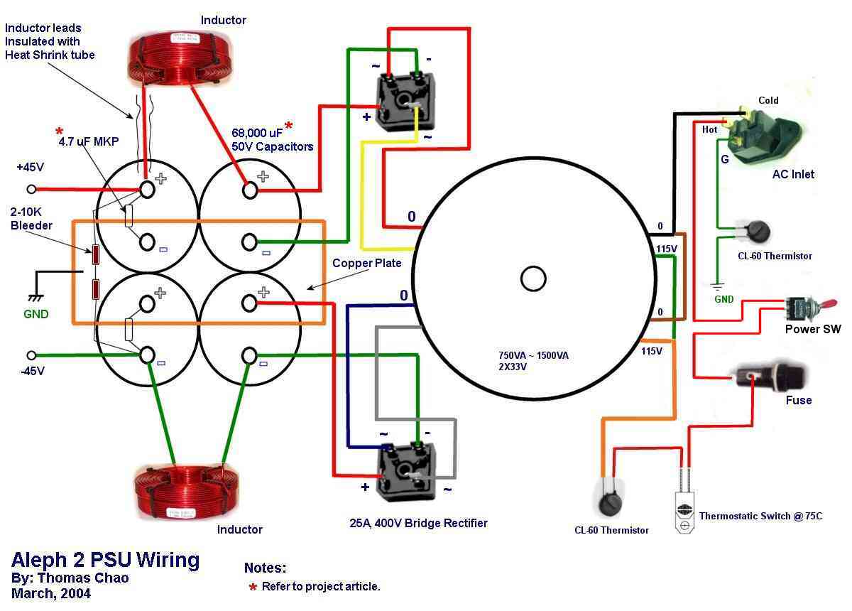

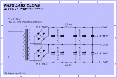

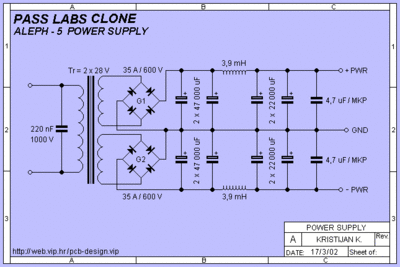

Ik vond ook een paar schema's met verschillende waarde's :
Om de vragen even te formuleren :

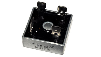

- Is het verstandiger / beter om 2 brugcellen per trafo te gebruiken ?
- Wat is het voordeel van het gebruiken van een spoel in de voeding ?
- Wat is het voordeel van het gebruiken van een (vrij grote) MKP condensator in de voeding ?
- Als ik een dual-mono voeding opzet, is het dan verstandiger om met twee verschillende centrale massapunten te werken, of kan ik beter bij 1 blijven ?
Ik heb ook het programma PSU desinger gedownload, nu nog ermee leren werken...
1) Ja, dan kan je een volledig symmetrische voeding maken en dat is over het algemeen beter.
2) Met een spoel maak je een CLC filter (Low Pass Filter) om de AC rimpel weg te filteren. Dit kan ook met een CRC filter. CLC filter is over het algemeen iets beter, maar duurder (spoel vs weerstand). Daarnaast is het spanningsverlies bij een CLC lager dan bij een CRC.
3) De MKP is een 'decoupling capacitor' voor de hogere frequenties. Met name bedoeld om wat eigenschappen van de elko's te compenseren.
4) Iedere versterker zijn eigen massa. Let wel op de ground!
Dat die spoeltjes de rimpel zouden verminderen
vergeet het maar,veel te klein
Zoals de tekening laat zien met alle elkos aan een massavlak lijkt me een goede manier.
Bij twee versterkers alleen de massas van de ingangen aan elkaar.
En de kast ook alleen aan de massa bij de ingang.

Wie heeft het over kleine spoeltjes? Lees maar eens wat Duck Twacy schreef
- b_force
- Berichten: 12445
- Locatie: West Friesland
Het zou enkel kunnen dienen als wat ontstoring.
Ze zijn inderdaad veel te klein om de rimpel drastisch te doen verminderen.
Typisch een audiofiele voeding, zullen we maar zeggen
Dus 2.2 mH of 3.9 mH is veel te laag om een goede werking te geven, begrijp ik ?
Zoals ik al zei
En met "klein" bedoelde ik niet het volume maar de zelfinduktie

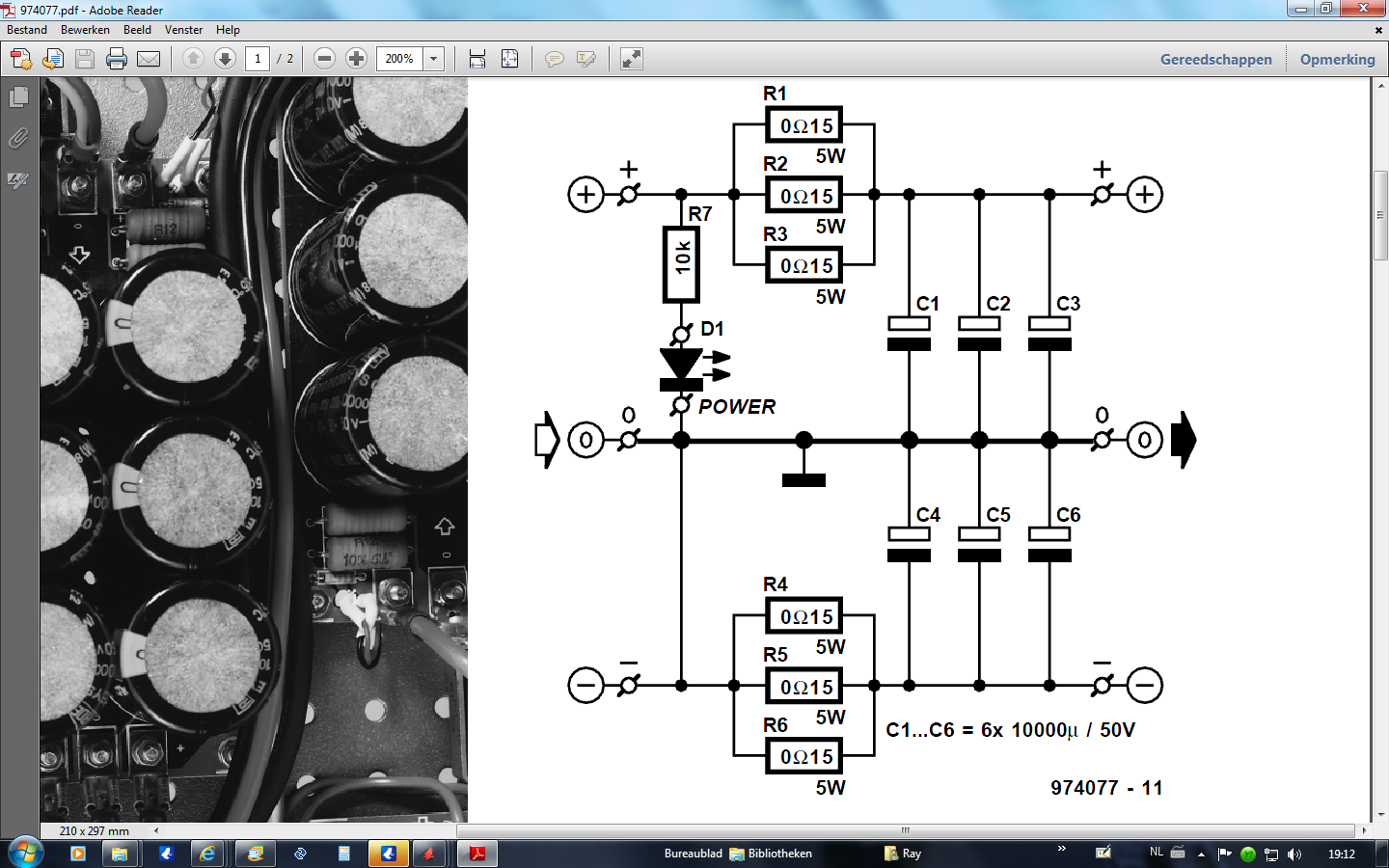

In vroegere elektuurschakelingen zaten in de voedingslijnen weerstanden van 0,1Ohm.
Dus brugcel +/- => weerstand 0,1 => elko 10.000u => weerstand 0,1 => elko 10.000u.
Dit filterde volgens elektuur behoorlijk wat rommel uit de voedingsspanningen.
En neemt veel minder ruimte in dan een dikke spoel.
De vraag blijft, is het hoorbaar?

Heeft inderdaad als voordelen dat het veel compacter in te bouwen is, en een hand weerstanden zijn een stuk goedkoper dan een paar spoelen...

Bij klasse A is de stroomsterkte altijd hoog...
Zou 3 stuks van 5 Watt paralel voldoende zijn ?
Ik vraag me alleen af welke weerstandswaarde ik dan zou moeten hebben.
Duck Twacy schreef:Bij klasse A is de stroomsterkte altijd hoog...
Ja een instelling ergens tussen de 2-3A continue.
Ray,als ik naar je laatste tekening kijk
je wil toch de min-voeding niet kortsluiten
Die A5 verbruikt idd maar 2 tot 3A.Eén weerstand van 0,15 ohm verliest dan 0,3 tot 0,45V (5W is dus zat) nauwelijks de moeite tov 34V,de variatie van 0,45-0,3=0,15V al helemaal niet (versterker op spanning tussen 33,55 en 33,7V) dus niet drie parallel,eentje volstaat.En wat de rimpelonderdrukking betreft 0,15 ohm doet veel meer dan 0,15/3=0,05 ohm
Wat de enkele/dubbele brug betreft,zou toch voor de enkele oplossing kiezen.Zo zit er steeds maar een diode tussen trafo en elko (anders twee) geeft meer spanning en minder verliezen.Je kunt het bijv. met vier van deze doen
http://www.dickbest.nl/index.php?_a=vie ... uctId=6132
Welke tekening bedoel je, Anne ?
Ik heb al (een heleboel) gelijkrichters, die wil ik graag opnieuw gaan gebruiken :
