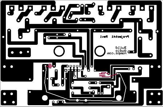

Ground pad van R20 (zobel uitgang) en van C10 (ontkoppeling voeding) naar de nul aansluiting gaan precies door de ground van de ingangsconnector. Volgens mij is het beter deze een aparte routing te geven.
In dit ontwerp zie ik geen scheiding tussen signaal ground en voeding ground etc.

Het zit niet goed met die C9 en C12 :(
Die ontkoppelen het IC in serie van + naar -. Nu zitten ze wel in serie maar met een lange omweg om de massakanten aan elkaar te krijgen.
En dat pielige dunne en nogal lange spoortje tussen de pootjes door maakt 't er niet beter op.
Hoeft ook niet want pin 9 en 10 mogen aan elkaar, komt de aansluiting aan de goeie kant bereikbaar.

Dat is bij de oorspronkelijke layout ook niet het geval, die is enkelzijdig.

Maar Anne, top GND en bottom GND zitten op tientallen plaatsen met via's aan elkaar gekoppeld, een veel directere massa dan dit gaat het niet worden.
Via pin 10 kan op zich wel, maarrr dan kom ik weer in de knoei met de lijn van Pin 6 naar C6. Zoiets had ik al geprobeerd. en ik ga niet tussen de pinnen van het IC door routen.

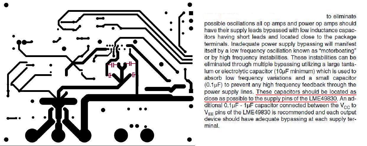

Toch nog maar even gekeken wat het datablad van die LME ervan zegt.Want 't zou jammer zijn om printjes te laten maken die achteraf niet goed zijn.
En dat ziet er niet goed uit.

Waarom neem je ook van die joekels Ray, MKT is het denk ik? Als je keramisch neemt, zijn ook nog eens beter in ontkoppeling, zijn veel en veel kleiner, kunnen ook dichterbij het IC.
Kunnen er lekker veel sporen tussendoor :o ,om draadbruggen te vermijden :rofl:

Toch nog maar even gekeken wat het datablad van die LME ervan zegt.Want 't zou jammer zijn om printjes te laten maken die achteraf niet goed zijn. En dat ziet er niet goed uit.
Ik zal de komende avonden nog eens even kijken of ik wat kan schuiven...
Klopt, het is MKT, deze hebben een rating van 250 VDC. er komt namelijk rond de 90 Volt op te staan, Keramisch multilayer is meestal maar 50, 63 of 100 Volt maximaal, dat vond ik een beetje aan de krappe kant. de elco's zijn dan ook exemplaren die 200 VDC kunnen hebben.
Deze MKT hebben een steekmaat van 10 mm, had ook 15 of 22 kunnen krijgen.

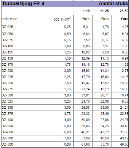

Hier een prijslijst van dubbelzijdige printen, denk dat je in China iets goedkoper uit bent, hier een levertijd van ongeveer 2 weken.

Dat is alleen maar een overzichtje met stuksprijzen, er staat verder niks aangegeven over totaalprijs, afwerking, BTW en verzendkosten.
Vooralsnog zal je met iets beter moeten komen om mij te overtuigen. :relax:

Verreken ik me nou? Ray heeft het over 10 printen, E 1,30 /st.
Dat Pim lijstje staat 'ie voor E 8,85 st ( 1 dm2). Stuksprijzen, nog niet eens met verzendkosten. Dat is toch ontzettend veel duurder?

http://www.melieste.nl/Nederlands/prijzen.htm

Nee, volgens mij verreken je je niet, komt nog bij dat de prijzen in die lijst ex BTW zijn, ongeboord, niet doorgemetaliseerd, en dat er van silkscreen en soldeermasker geen sprake is. dan kan ik net zo goed mijn eigen etsbak opstoken. :lol: :twisted:
Grof gezegd zou je kunnen stellen dat het maken van PCB's (op kleine schaal voor de particulier) in Europa minimaal een factor 10 duurder is dan in China.

Dat zou je denken, maar als je 2 printen in China laat maken met de afmetingen 92 ×124 mm dan kan je dat toch beter bij Melieste laten maken. :relax:

Sorry, maar volgens mij moet je echt een nieuwe rekenmachine gaan kopen.
Ik heb het even grof nagerekend : 2 stuks (ik ga uit van dubbelzijdig) van 92 x 124 mm vallen binnen het cluster van 1.25 dm², da's dus 2 x 10.62 = 21,24. daar komen nog wat gaten boren bij. zeg maar 100 per PCB, is dus 4 euro erbij. dan ook 100 gaten doormetaliseren is 8 euro per pcb.
Ik zie ook een post "voorbereidingswerk" staan, is dus een sheet afdrukken. een knaak tot 5 euro erbij. totaal is dan rond de 46 euro. BTW en verzenden komt erbij, 12,50 ongeveer. een kleine 60 euro. en dan nog zonder soldeermasker en silkscreen. en je moet ze waarschijnlijk ook zelf doorzagen.

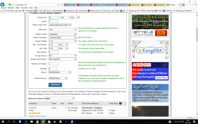

Boem, ruim 30 tientjes totaal, en per expresse verzonden. oja, je krijgt er 5 voor die prijs... :proost:
