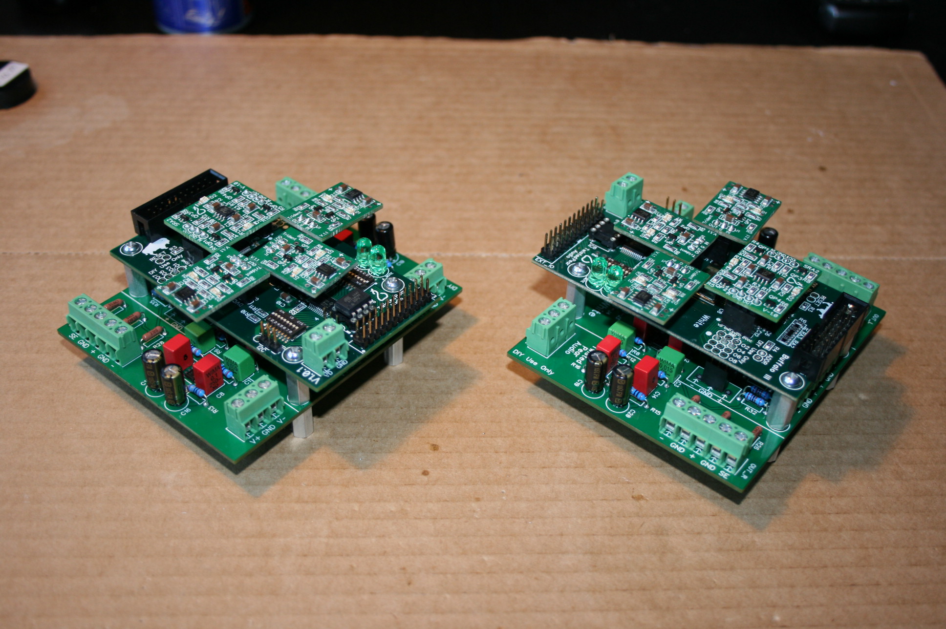

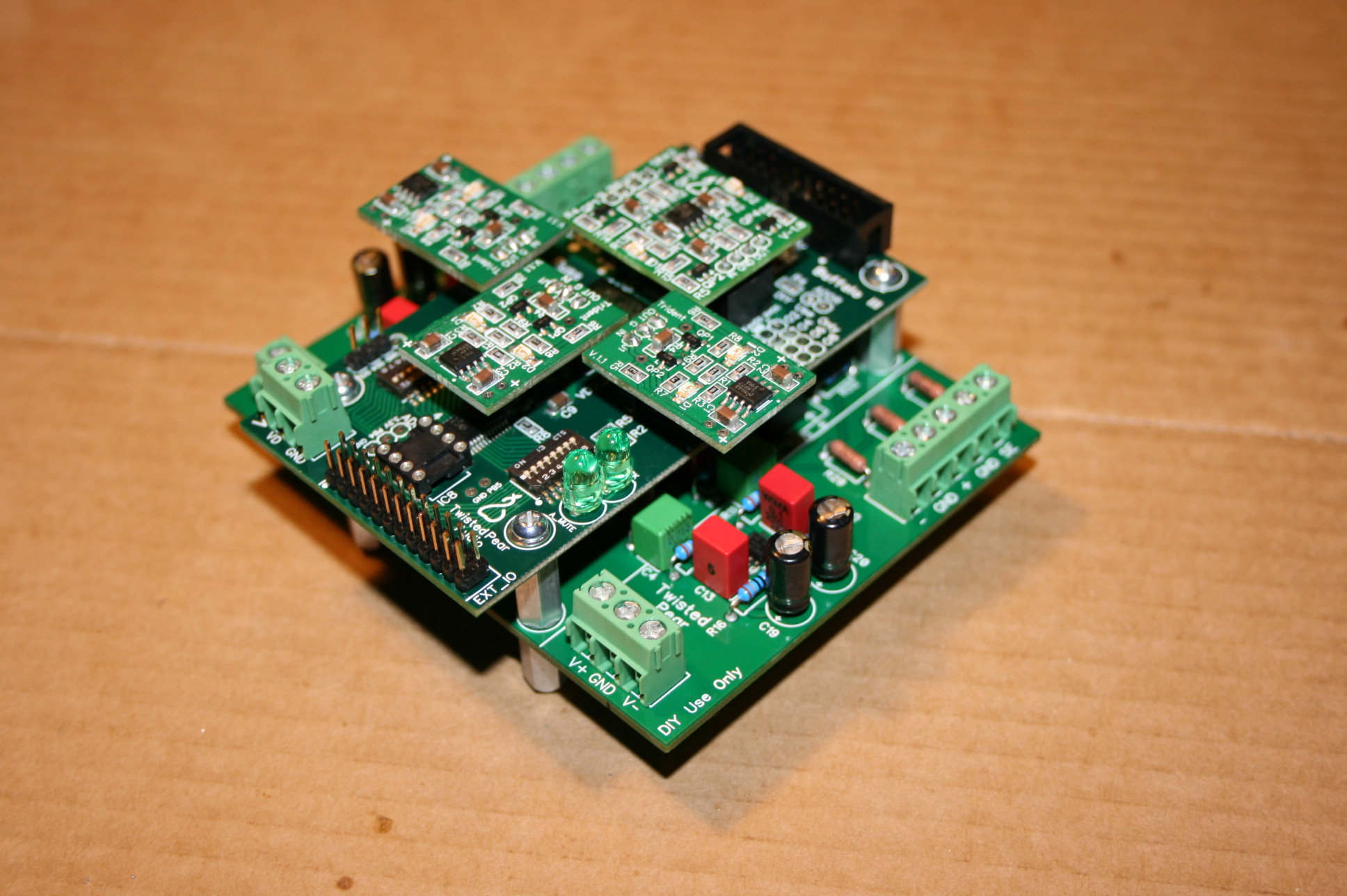

Ziehier, de BIII O:)
De bovenste in geprepareerd voor de volume control en de andere niet. Die wordt dan ge-slaved.
Nu zal ik mij moeten gaan verdiepen in de DIP Switch Settings.
Ik heb d'r al een aantal keer doorheen gelezen maar dat zal ik nog een aantal keer moeten doen.

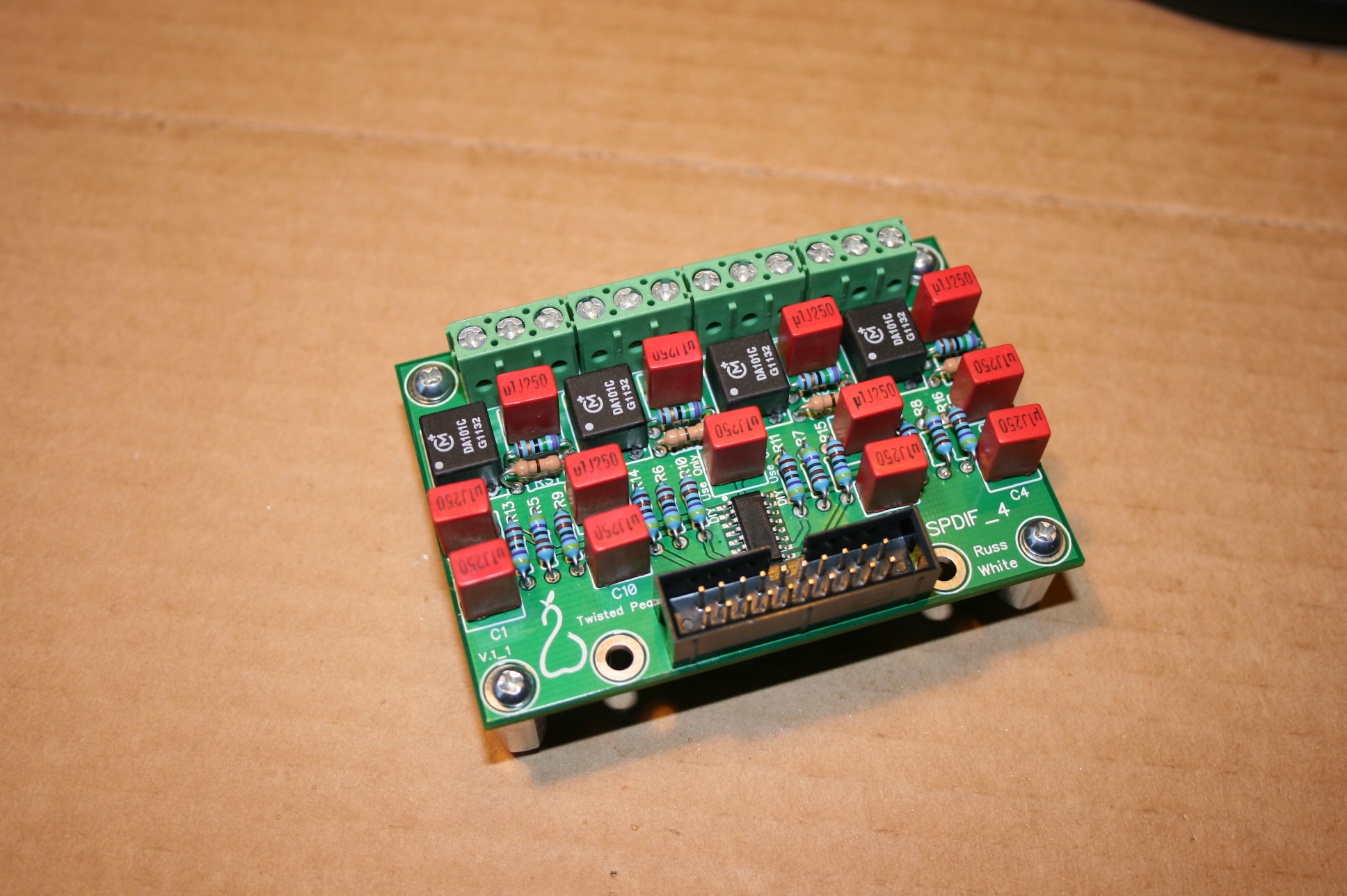

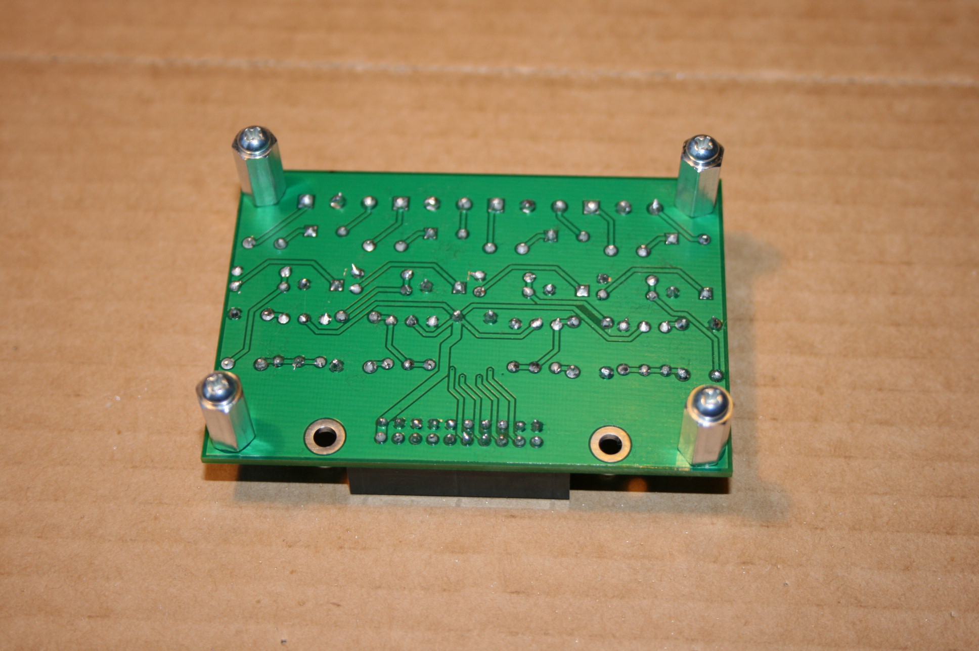

De 4:1 S/PDif Multiplexer
Die heb ik met 75 Ohm weerstanden afgemonteerd i.v.m. de Consumer S/Pdif aansluitingen die ik ga gebruiken.
Ik wil namelijk een S/Pdif (75 Ohm RCA), een Toslink (wordt omgezet naar 75 Ohm S/Pdif) en een 75 Ohm BNC chassis connector gaan maken.
ik wil ook nog een USB input gaan maken maar ik hoorde dat de nieuwe die nog uitgebracht moet worden een eigen voeding nodig zal hebben.
Ik denk echt niet dat ik daar plaats voor zal hebben in de kast maar dat kunnen we t.z.t. nog bekijken.
jordo81
Berichten: 719
Lid geworden op: do 11 aug 2011, 18:00
Re: Buffalo DIII + Hypex Ncore Project
Bericht door jordo81 »
En dan lees je even verder in de manual en kom je er achter dat de Toslink module toch met TTL werkt en dus een 10K weerstand nodig heeft in de Mux...
Verkeerd google stukje gelezen zeker :?

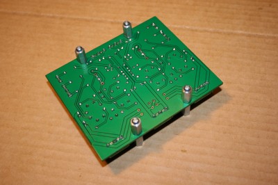

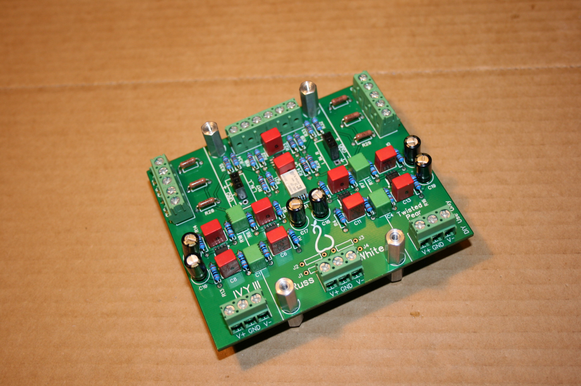

Dit is de IVY III.
I/V Output module.
Morgen maak ik de andere.

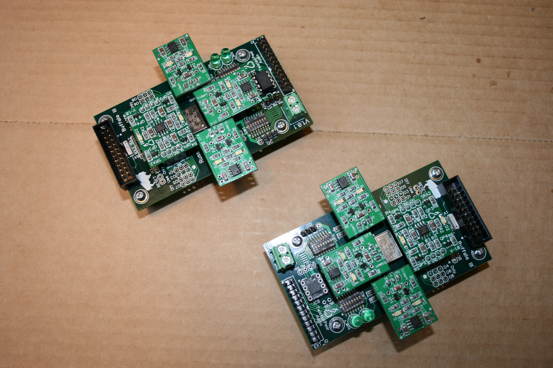

Valt wel mee hoor, er moet er nog een bij komen. Dual mono heeft trouwens wel zin in deze configuratie, de 9018 houd heel erg van current mode. En 8 outputs combineren ipv 4 zorgt ervoor dat er nog minder naar voltage mode geneigd wordt. Wel zit je hiermee stevig in de hoek van de verminderde meeropbrengst, maar het kost als DIY project iets minder dan 2x een enkele. Als je het moest kopen zou dat al snel 8-10x zoveel moeten wezen.
jordo81
Berichten: 719
2 verdraaide Perentaartjes
Kan er ook iemand op visite komen :D
Wist ik ook nie :)

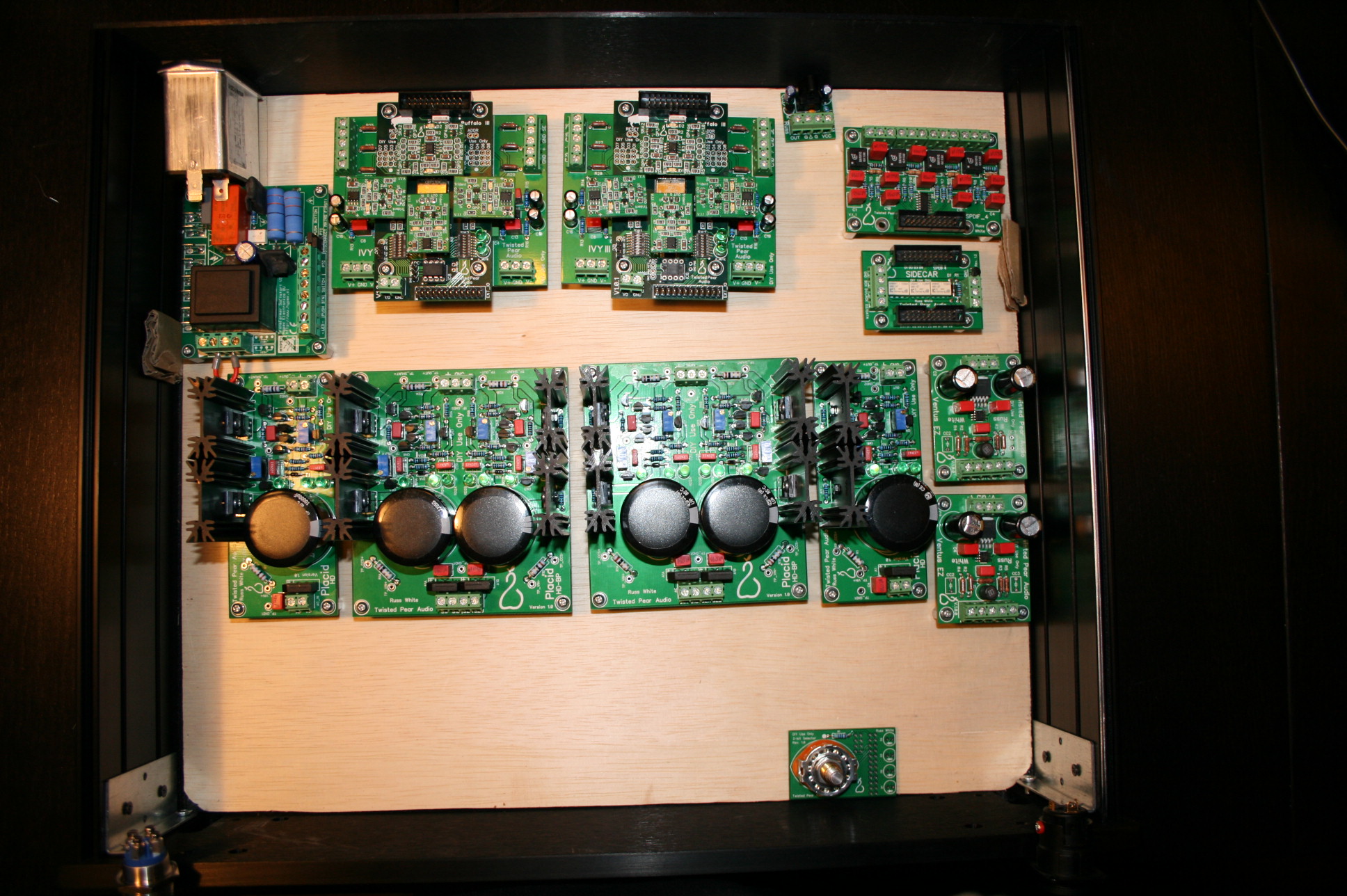

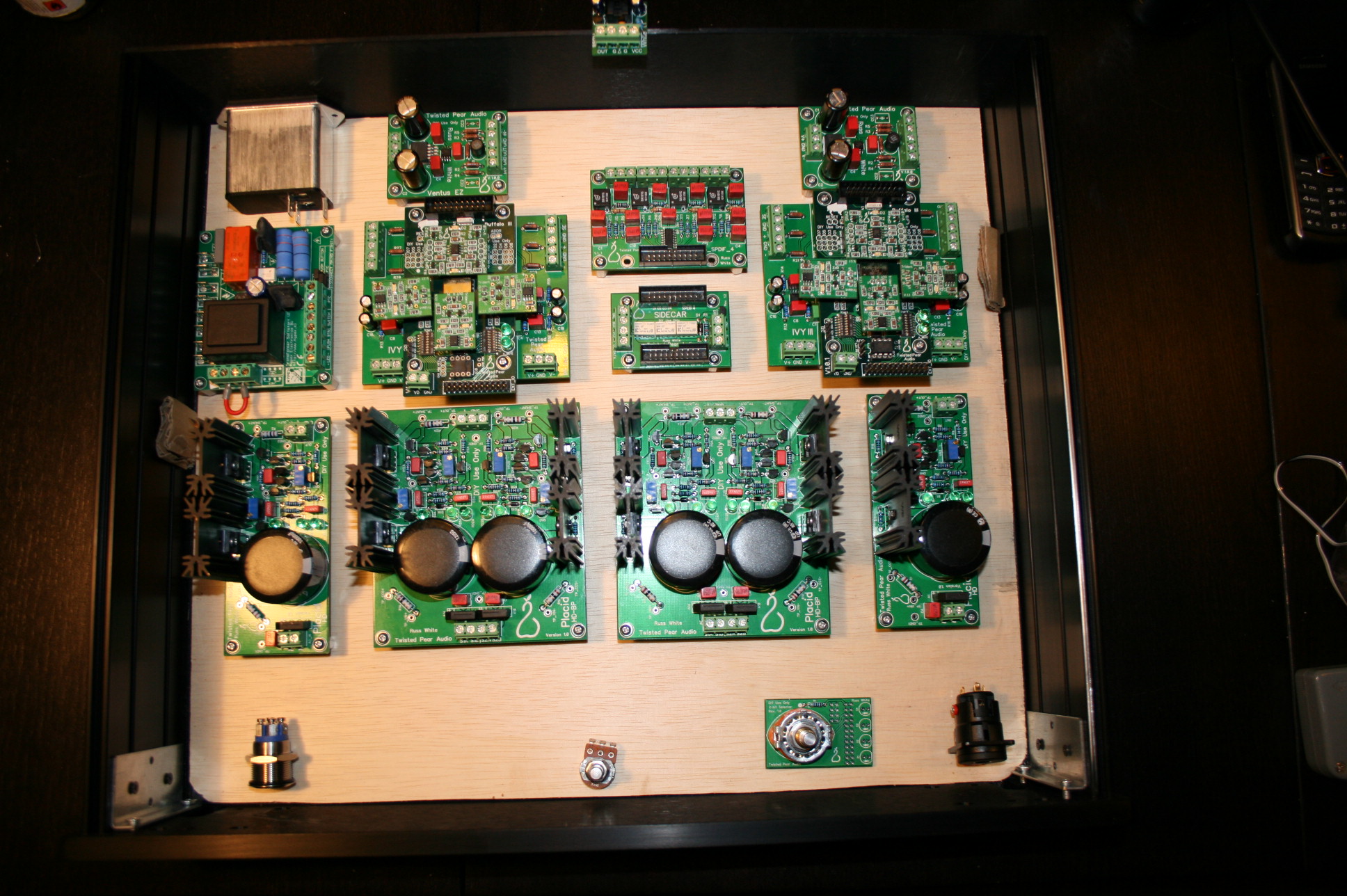

Meteen maar even een eerste opzetje gemaakt.
Ik kreeg zojuist bericht uit Frankrijk dat de trafo's medio januari zouden arriveren....
Daar is die voorste band voor gereserveerd.
Leon
Berichten: 401
Lid geworden op: do 29 apr 2010, 20:09
Bericht door Leon »
Dat worden veel te lange kabels, vooral van de Sidecar naar de DACs. Daar gaat straks SPDIF/I2S overheen, en dat wil je beslist korter houden. Denk aan 10cm of korter.
Zet je invoermodule eens in het midden, daarachter je Sidecar en dan links en rechts ervan de DACs. De I2C kabel tussen de 2 DACs mag gerust lang zijn.
Ventus units zet je in de buurt van de uitvoer van de IVY's, misschien dwars tussen de DAC en de achterkant anders wordt het denk ik allemaal te diep. Kabels daarvandaan naar buiten kun je afgeschermen en dan aan de bovenkant naar voren leiden. Gebalanceerde uitgangen maak je dan boven de Ventus modules.
De Toslink module kan makkelijk de hoogte in, daar geen bodemruimte voor reserveren. De Voedingen kunnen zo denk ik nog naar rechts, mogelijk past de softstart dan wat meer naar achteren. Dan kun je de trafo's iets makkelijker aansluiten: de kabels daaraan zijn niet zo lang.
N.B. Ik denk dat je de USB module hier niet meer tussen gelepeld gaat krijgen met nog een voeding, maar misschien nog wel net de AC2 voor de afstandbediening.
jordo81
Berichten: 719
Hoi Leon,
bedankt voor de tips. Ik heb het eerst nog even zo neergezet zoals ik het in mijn hoofd had zonder ook maar aan bedradingen te denken. De computer staat rechts dus ik ben even vanuit het punt vertrokken dat de bronnen van rechts komen. Daardoor wilde ik alle inputs zoveel mogelijk rechts houden en de signaaldraden van de Ventus naar de headphones kort.
Wel zag ik al dat de voedingen niet ideaal stonden t.o.v. de aansluitingen op de rechter DAC.
Dat wilde ik morgen gaan doen.
Ik heb een foto gemaakt met de opstelling van jouw suggesties. Daardoor komt de boel wel wat meer naar voren en kom ik mogelijk in de knoei met de trafo's.
Die AC2 moet nog uitkomen, heb jij nog enig idee over de afmetingen daarvan? Het heeft wel weer een aparte voeding nodig? Ik kan misschien de 2 polen van de bipolaire 9v trafo's nog wat uitbuiten zodat er een trafoplaats bespaard blijft.
Voor de USB heb ik dan toch alleen de ruimte voor een RJ-45 connector nodig ergens in een hoekje?
BertDB
Berichten: 1978
Locatie: Mechelen (BE)
Bericht door BertDB »
Is je behuizing hoog genoeg om de transfo's vertikaal te monteren tegen de frontplaat ?
Frontplaat niet volledig doorboren en draad erin tappen dan ...

Leon
Berichten: 401
Bericht door Leon »
De AC2 wordt denk ik 2x3.3". De module heeft een on-board voeding, dus heeft alleen een trafo nodig. Doordat je 9V trafo's aardig overbemeten zijn kun je een van de secundaire windingen daarvan gebruiken. Dat scheelt je 1 trafo. Die trafo blijft dan gelijk over om een extra Placid te voorzien van stroom voor de extern te plaatsen USB module. Past de softstart toevallig nog naast de Placids? Dan heb je zeker genoeg ruimte gecreerd voor de AC2 naast de DACs.
De invoermodule moet natuurlijk nog verder naar achteren, en je zou de Sidecar bovenop de invoermodule kunnen zetten. Dan heb je nog wat minder afstand naar de invoer van de DAC borden. En dan zit de Sidecar ook dichter tegen de achterkant aan, waar je de Teleporter nog gaat plaatsen. Je kunt de achterkant van de Sidecar vastzetten met wat extra of extra hoge busjes.
Monteer de IEC bovenin de kast en 180 graden gedraaid, dan kan de stroom kabel gelijk in de bovenhoek.
