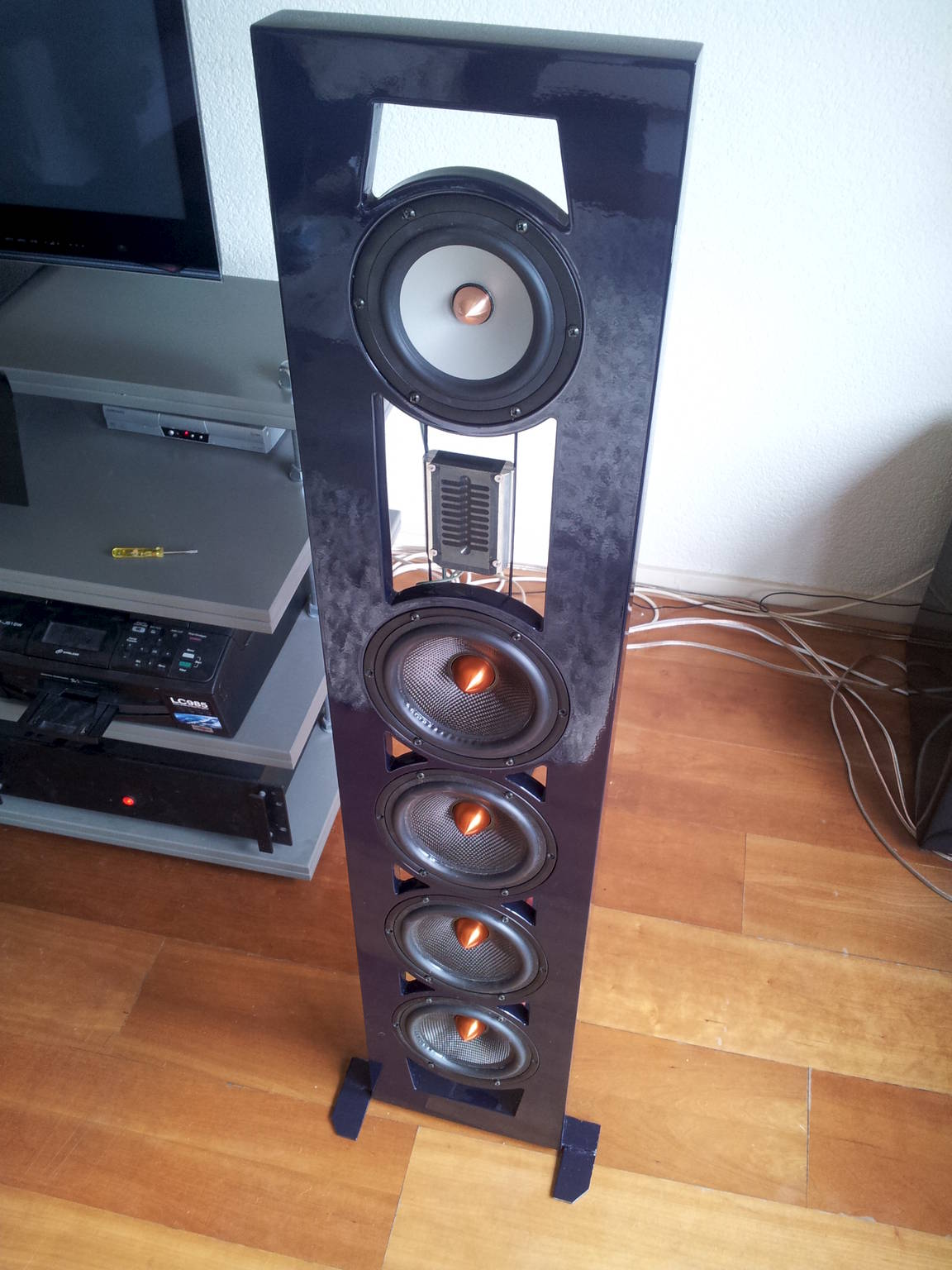

Zijn dat 4 CSS SDX7's onderin? :shock: =D> Kwijl!

Ja vijf lukten niet ivm de impedantie, dus die liggen op de plank voor het geval er 1 stuk gaat :wink: Het is alweer meer dan twee jaar geleden dat ik ze bij Henkjan kocht

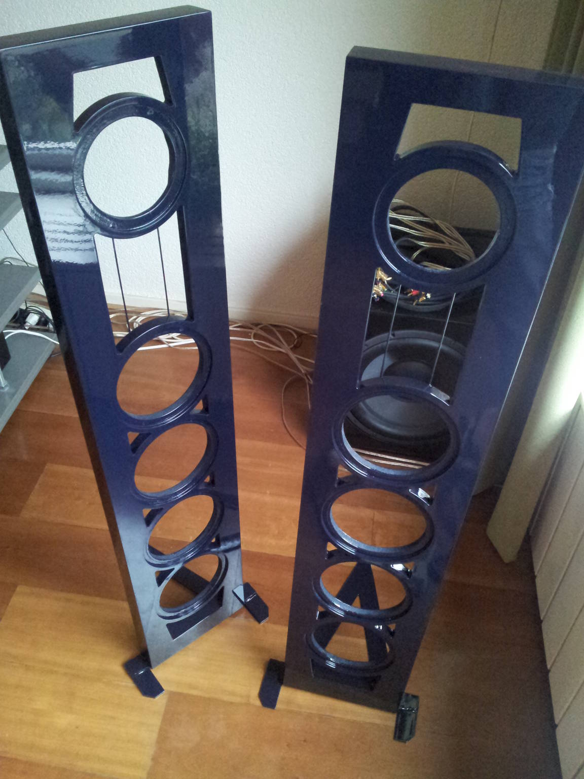

Ze gaan morgen naar de spuiter waarschijnlijk. Zoiets, maar met iets meer grijs: http://okna-prof.ru/image/ral/big/5001- ... a-prof.gif
Ik ben nog niet helemaal overtuigd. Het filteren gaat heel makkelijk en het zou daardoor beter moeten klinken dan mijn andere dipool. Ik krijg het rondstralen op 2Khz door de mid echter niet hélemaal onder controle. Ik laat de tweeter heel laag (1700Hz) doorspelen momenteel, maar het vergt nog wat inspanning.

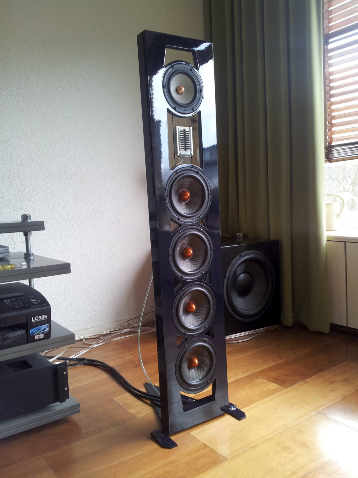

En het speelt stereo! vier weg gefilterd icm met de subs. xo 48dB in het laag op 105Hz voor de subs en 24dB op 80Hz voor de dipools, 24dB op 350 en 1850Hz. Het fine tunen vraagt nog wel wat meer tijd. De bedrading moet ook nog netjes. Aansluitingen van bekabling gaat via twee stuks 4 polige neutrik koppelingen.
De kleur is hoogglans schwarzblauw. Soms lijken ze hierdoor zwart en soms blauw, afhankelijk van hoe het licht binnenvalt.

Het klinkt lekker Zweitse! Luister nu Thelonious Monk en Dave Brubeck. Wacht echter op een moment dat ik het huis voor mezelf heb, zodat ik de versterker warm kan krijgen. Voor mij is dit geluid prima zo. Dat indirecte van dipool in vergelijking met wat bijvoorbeeld Martijn M heeft gemaakt: cardioide afstraalgedrag vs dipool, bevalt mij wel. Dit zet muziek in de kamer en speelt lekker luchtig en onvermoeid, terwijl cardioide weer het super gedetailleerde precieze laat horen, wat een koptelefoon ook doet.
Het filter was snel klaar, omdat ik de tweeter goed ken. De mid heeft naast een notch op 8Khz, op de dipoolbult en ter compensatie van de afval in het laag geen eq nodig. Meet supervlak en aangezien ik hem niet als tweeter gebruik en de versterker genoeg leveren kan mag het membraan een grammetje meer wegen. :mrgreen:
