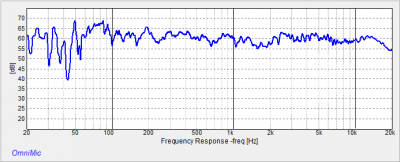

Zo, wat mij betreft is dit project afgerond!
Vanochtend nog even wat metingen gedaan (midden tussen drivers op 1m, 1/24oct smoothing) en aan de hand daarvan het niveau van de tweeter iets aangepast, de FR is nu behoorlijk vlak met hier en daar wat dalen. Ik heb echter liever dalen dan pieken, die laatste zijn namelijk vaak hoorbaar als een extra randje rondom instrumenten, of een stem.
Ik neem de FR zoals hij nu is voor lief in de wetenschap dat ik er aardig wat extra filteronderdelen tegenaan moet gooien om significant verbetering te zien in de FR en dat was gezien de kostprijs niet de bedoeling.

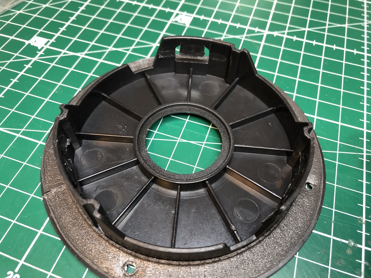

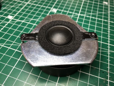

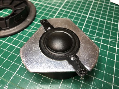

De tweeter lekte inderdaad lucht langs de faceplate, zoals blijkt uit onderstaande foto's. Er is geen afdichting tussen faceplate en de feitelijke dome. Het plastic van de faceplate ligt aan tegen de vastgelijmde ophanging van de dome, maar dat geeft onvoldoende resultaat. Ik heb dit opgelost met een op maat gesneden pakking van 0.8mm zelfklevend zwart closed-cell foam.

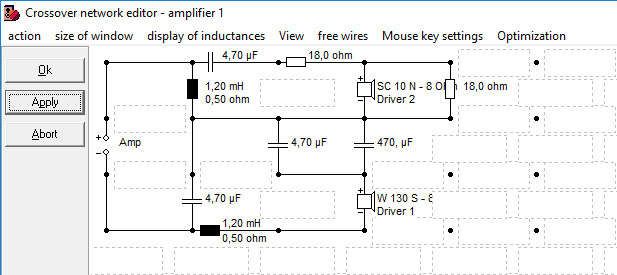

Even een kosten analyse aan de hand van de gebruikte onderdelen:
2x Visaton SC10N tweeter: 18.28 euro pst > 36,56 euro
https://www.reichelt.nl/visaton-koepelt ... 35580.html
2x Visaton W130S-8 woofer: 22.28 euro pst > 44,56 euro
https://www.reichelt.nl/visaton-low-en- ... 22569.html
2x terminal rond, 105mm > 3,99 euro pst > 7,98 euro
https://www.rumoh.eu/en/accessories/ter ... minal-t105
1x Sonofil 20 - black: 4.98 euro pst
https://www.rumoh.eu/en/accessories/dem ... ofil-black
8x houtschroef 4x18mm plat (voor tweeter): 0,10 euro pst > 0,80 euro
https://www.rumoh.eu/en/accessories/mon ... rew-4x18mm
10x houtschroef 4x19mm verzonken (voor woofer): 0,10 euro pst > 1,00 euro
https://www.rumoh.eu/en/accessories/mon ... rew-4x19mm
4x 1.20mH luchtspoel Jantzen 1.0mm: 5,16 euro pst > 20,64 euro
https://www.rumoh.eu/en/crossover-parts ... c-0550-ohm
6x 4.70uF folie condensator Clarity Cap PWA: 2,44 euro > 14,64 euro
https://www.rumoh.eu/en/crossover-parts ... itycap-pwa
4x 1000uF/63V condensator: 0,85 euro pst > 3,40 euro
https://www.elektronicawereld.nl/catego ... nd/details
4x 18 Ohm weerstand 3W/5W: 0,35 euro > 1,40 euro
https://www.rumoh.eu/en/crossover-parts ... 5w-ceramic
Totaal materialen (excl. hout en bekabeling): 135,96 euro.

Hoe langer een project blijft liggen, desto sterker de ontlading bij de afsluiting. Is de bas niet "traag" met zo'n condensator ervoor?
