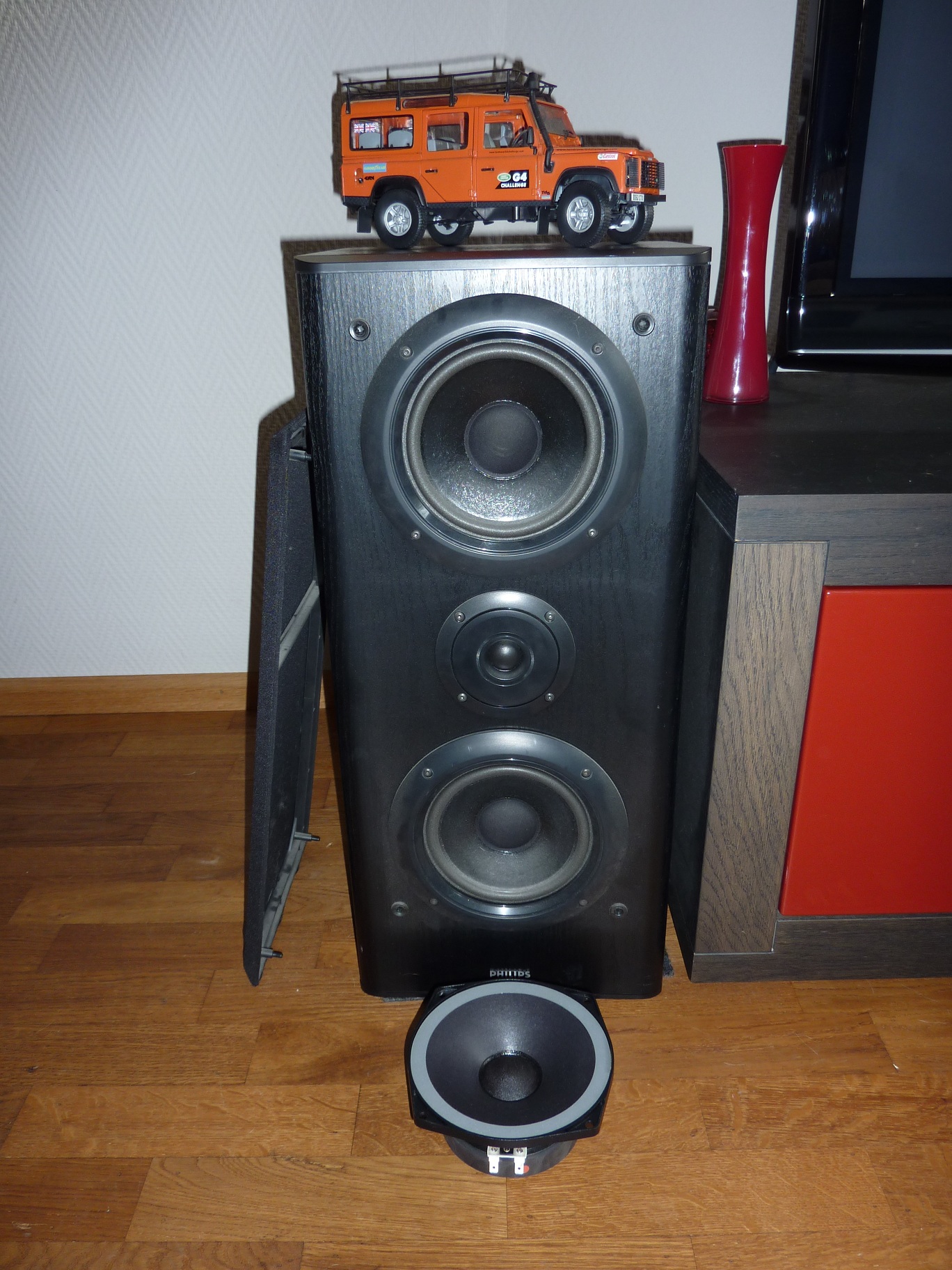

De te vervangen Philipsen:

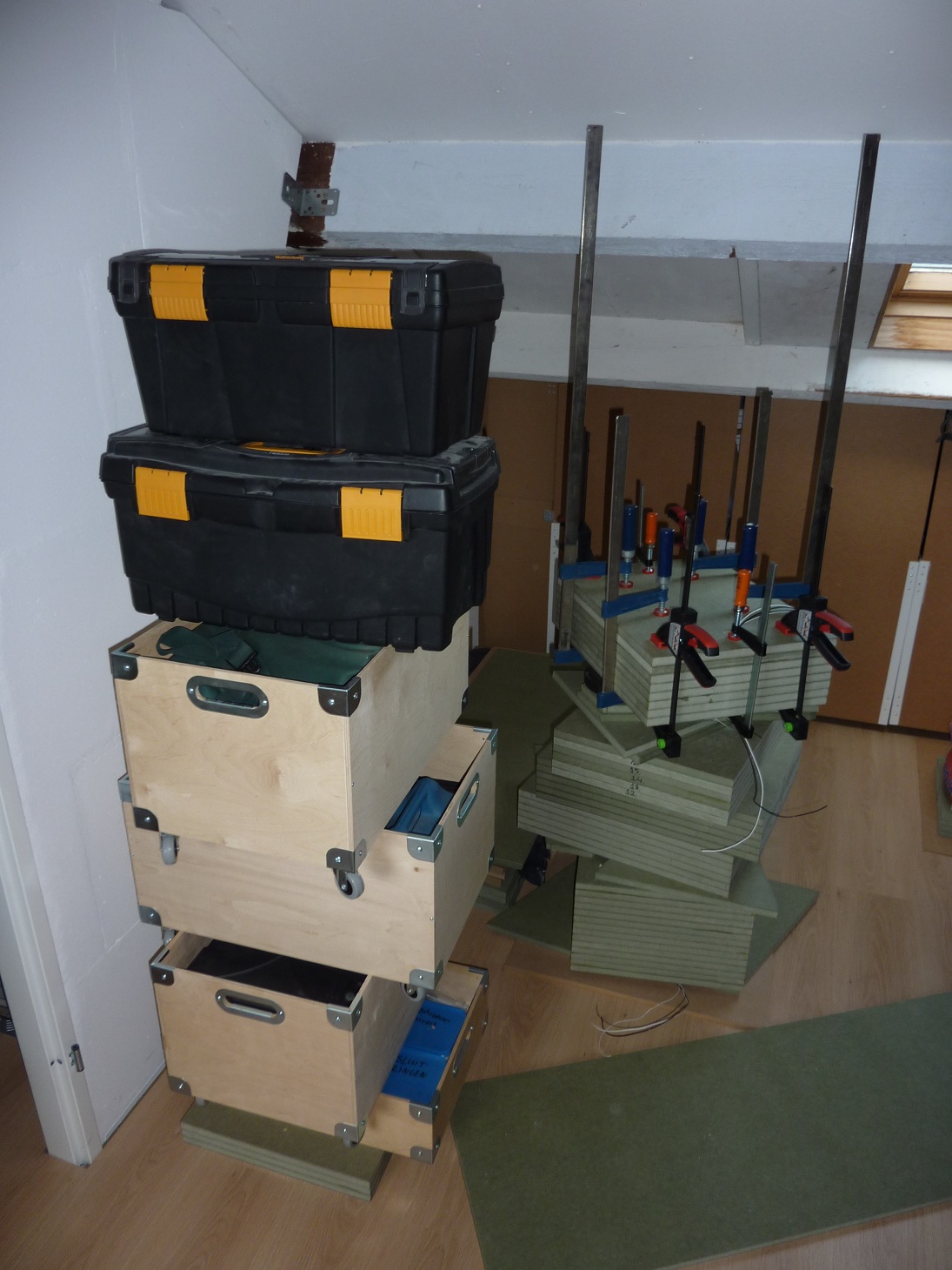

Ik kan geen houtlijm meer zien zowat :mrgreen:
De bijlage philips small.jpg is niet meer beschikbaar
Dat zal wel een verschil worden met wat je nu hebt :oops: :oops:
Jazeker! :mrgreen:
Neemt niet weg dat ik al bijna 15 jaar geniet van deze Philipsen, heerlijke speakers :D
