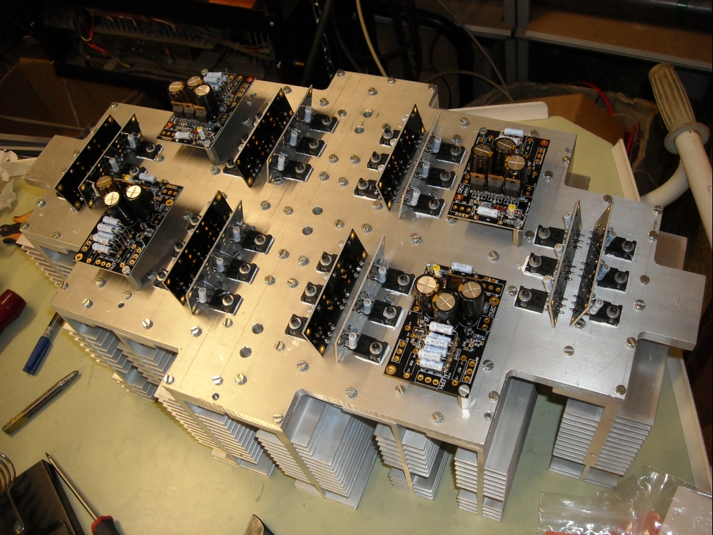

de 23w's zijn binnen, leuke speakertjes
ondertussen ook alle gaten geboord en getapt, eindelijk een avondtje tijd...
en ook de helft al gemonteerd vanmiddag
zie foto

Het wordt steeds indrukwekkender!

Tjees, wat een orgel zeg. Of is het altaar :lol: :mrgreen:
