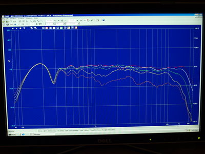

wouter schreef:
kan nog wel wat aan klankbalans veranderen, 2dB meer/minder over 1 of 2 oktaven is goed hoorbaar. Maar vanaf hier kan ik niet beoordelen hoe je dat het beste aan kunt pakken.
Dat aanpakken gaat denk ik wel lukken, maar hoe ziet een perfecte klank balans er uit, oftewel wat is een ideale curve?

Wat betreft je metingen ben ik iets minder positief dan de rest. De curves die je laat zien zijn mooi gelijkmatig. Als ik echter zie je dat je een window van meer dan 12 ms gebruikt en 1/2 oct. smoothing, dan heb ik mijn twijfels met betrekking tot wat deze meetgegevens nou precies betekenen. Probeer voor het meten van mid en hoog het alle reflecties buiten het tijdvenster te houden. Dan kun je de zaken filteren op basis van meetdata zonder smoothing.
De Neo3 kan een hoop hebben. Onder 2 khz is met 24 dB/oct. geen enkel probleem. Ik zou willen voorstellen dat je op basis van nette metingen een een goed filter maakt met het crossover rond bijvoorbeeld 1,7 khz en dat je vervolgens bij verschillende geluidsniveaus luistert. Dan merk je gauw genoeg of het mis gaat qua belastbaarheid van de tweeter. Met dat lagere crossover kun je het afstraalgedrag simpelweg een stuk beter maken.

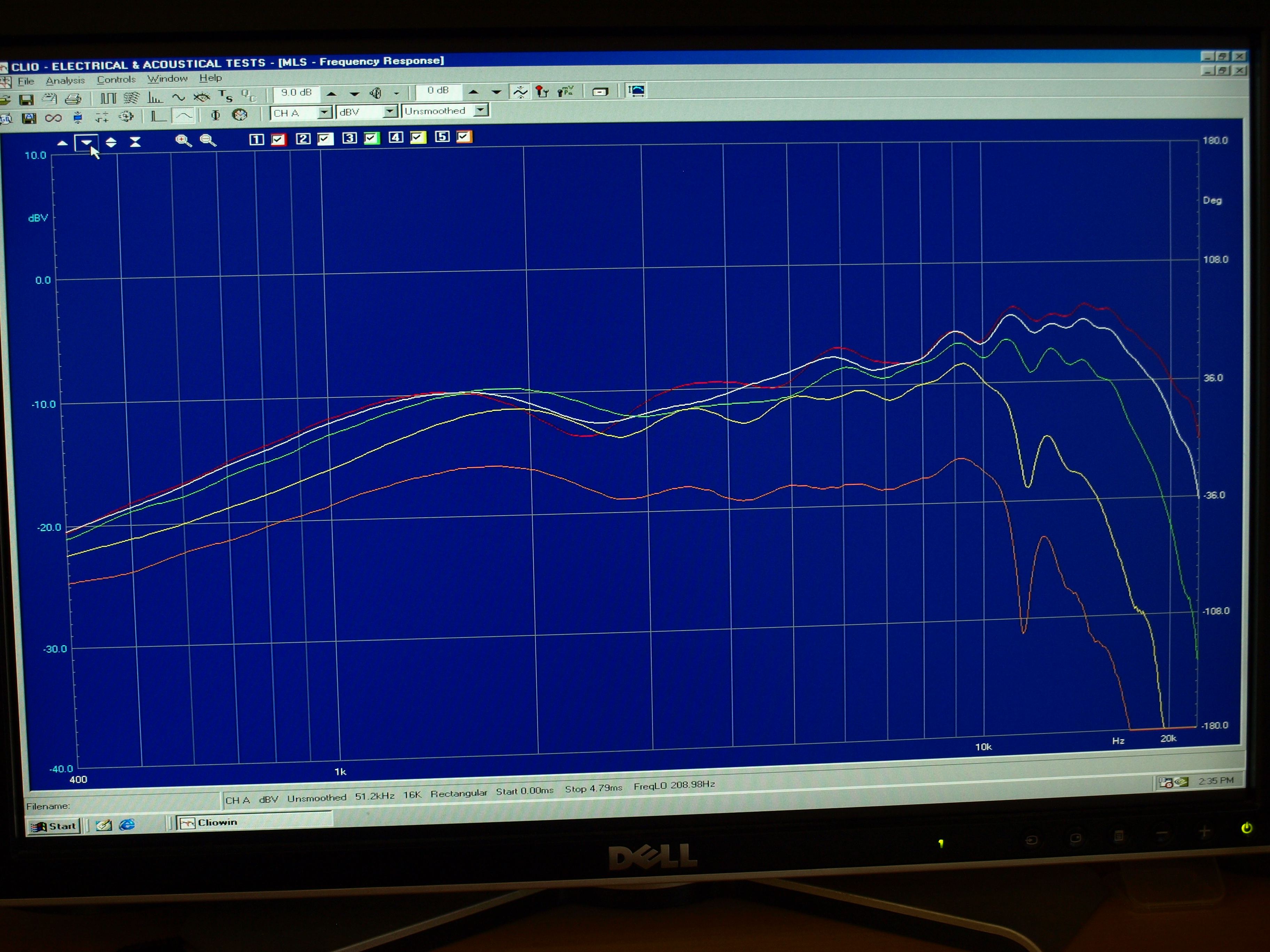

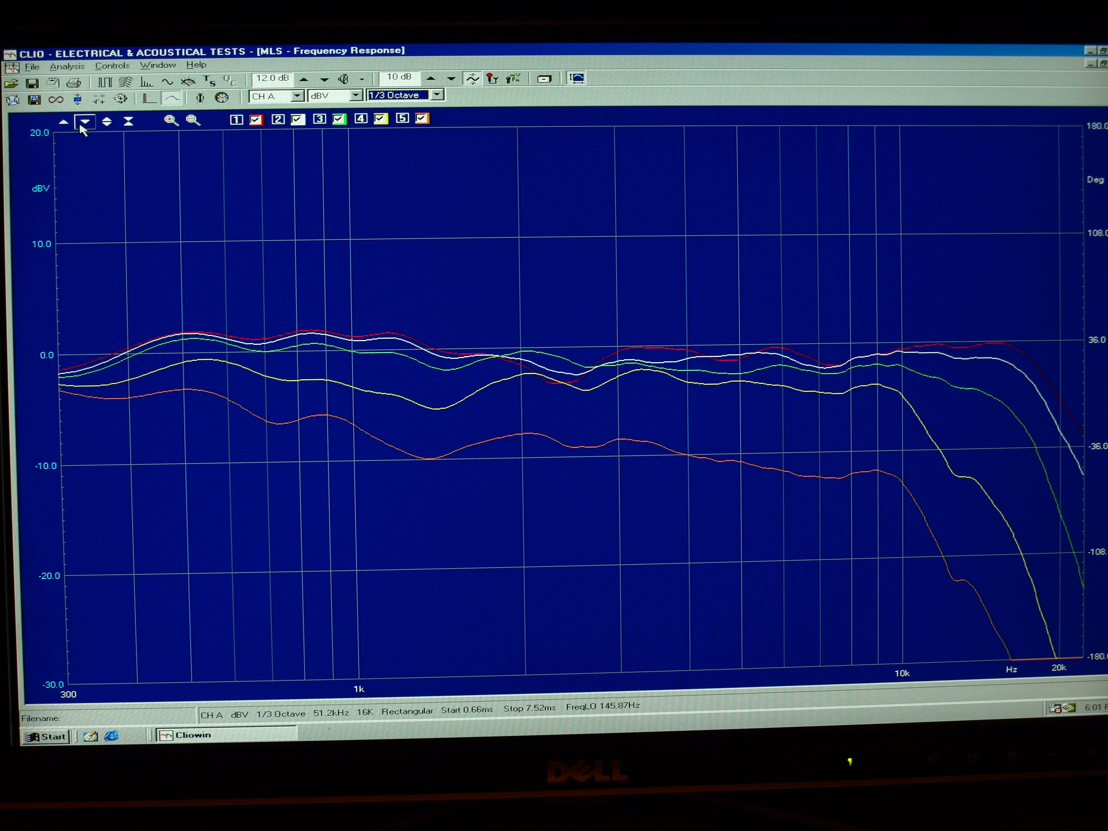

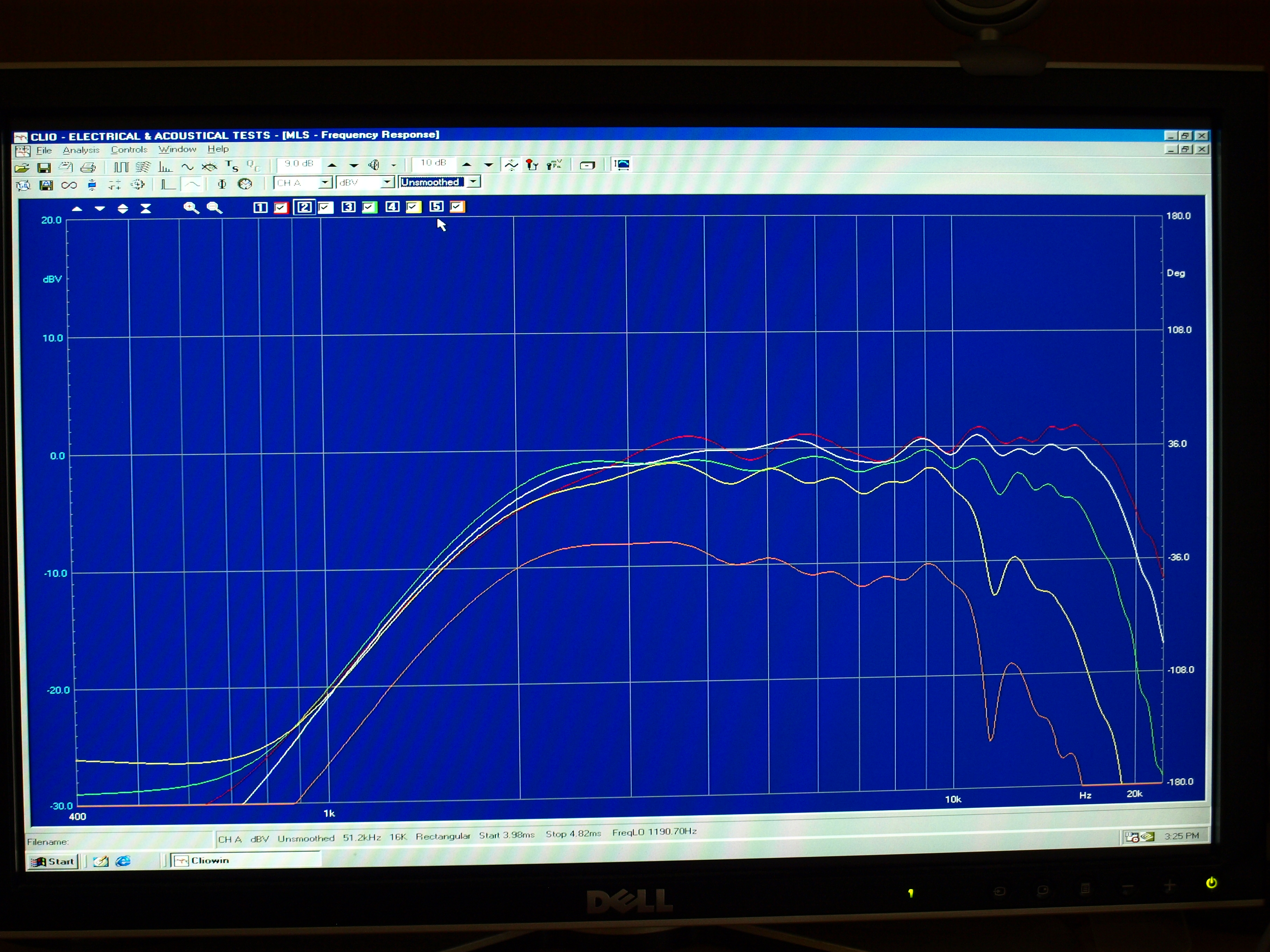

Kapje is van de Neo3 af en de ruimte achter de Neo3 is losjes gevuld met Twaron.
Ik heb eerst nog geprobeerd om de kleine pieken en dalen te corrigeren maar dat werkt niet echt, dus enkel geoptimaliseerd om een zo vlak mogelijke
respons te krijgen onder de verschillende meet hoeken.
Laat het commentaar maar komen :wink:
Tijd window 4.82 ms en GEEN smoothing
Meting zonder correctie HPF 1e order 300Hz,
Meting met correctie HPF 1e order 300Hz
Meting met correctie HPF 4e order 1700Hz

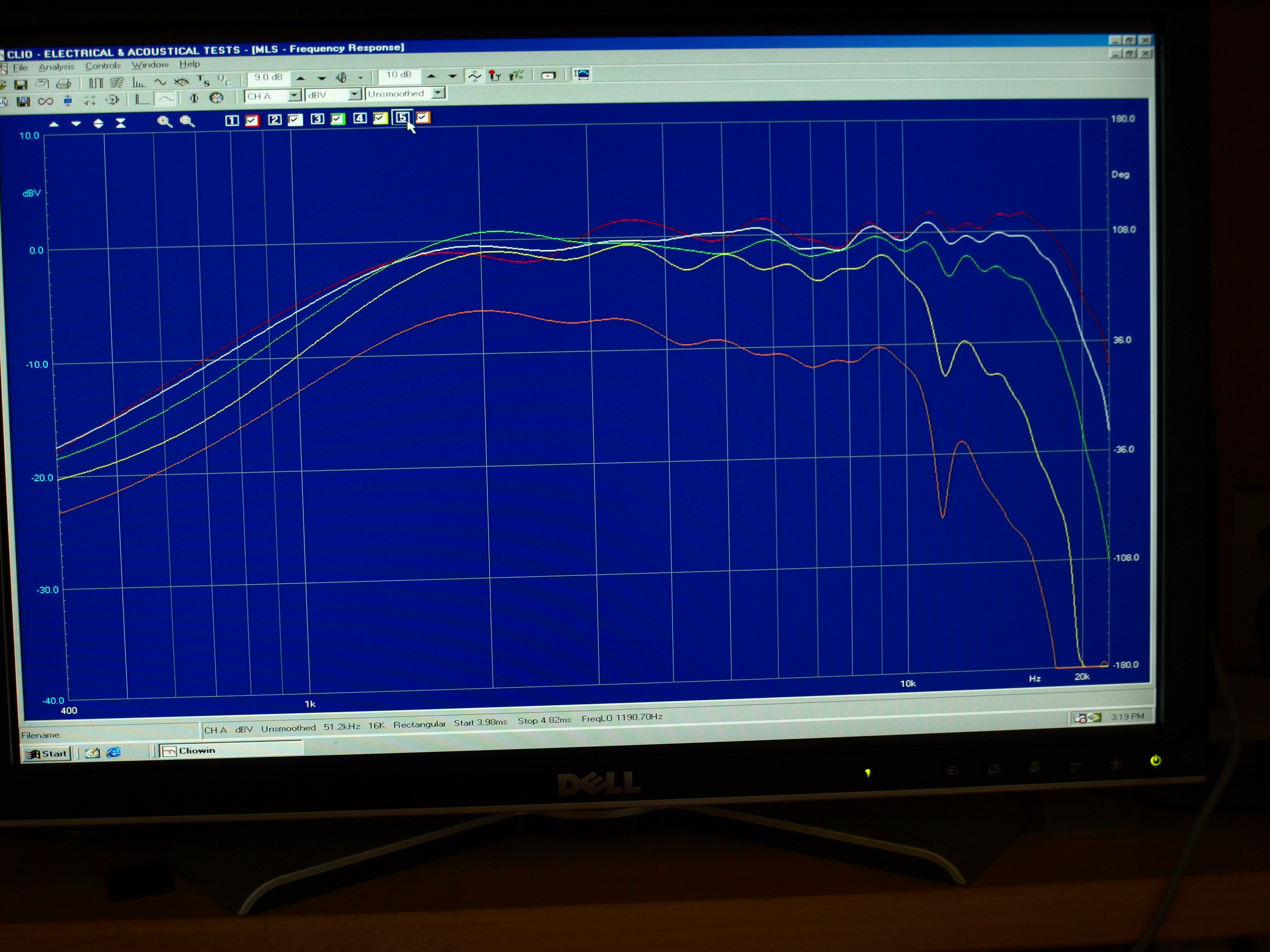

Laag zit er nu ook aangeknoopt :)
Totaal plaatje, time window 12.17ms smoothing 1/3 octave
Tevens heb ik me wat meer ingehouden op het laag met corrigeren tov voorheen :wink:

Hier een nog wat duidelijker plaatje, plus het hoog 1db zachter.
