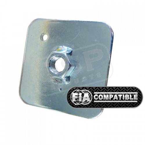

Ik ben nieuw op dit forum en weet nog niet helemaal van de hoed en de rand qua speaker bouw, maar waarom gebruiken jullie i.p.v. slagmoeren of stalen plaatjes tappen niet een vast gelaste moer op een plaatje? Volgens mij kun je die in elke bouwmarkt wel krijgen.
Re: driver-montage: Inslagmoeren, rampamoeren, kooimoeren et
Is dat niet een tikje overdreven ? die worden in de bouw gebruikt om bijvoorbeeld houten binten met draadeinden te koppelen. ( http://www.gb.nl/producten/houtverbindingen )
Volgens mij zijn die dingen bij niet zoveel bouwmarkten te krijgen. hoogstens de hele grote zoals de Hornbach, met een breed assortiment.
Het plaatje is inderdaad van een grote, maar ze zijn er ook in bijv. M4 te krijgen
