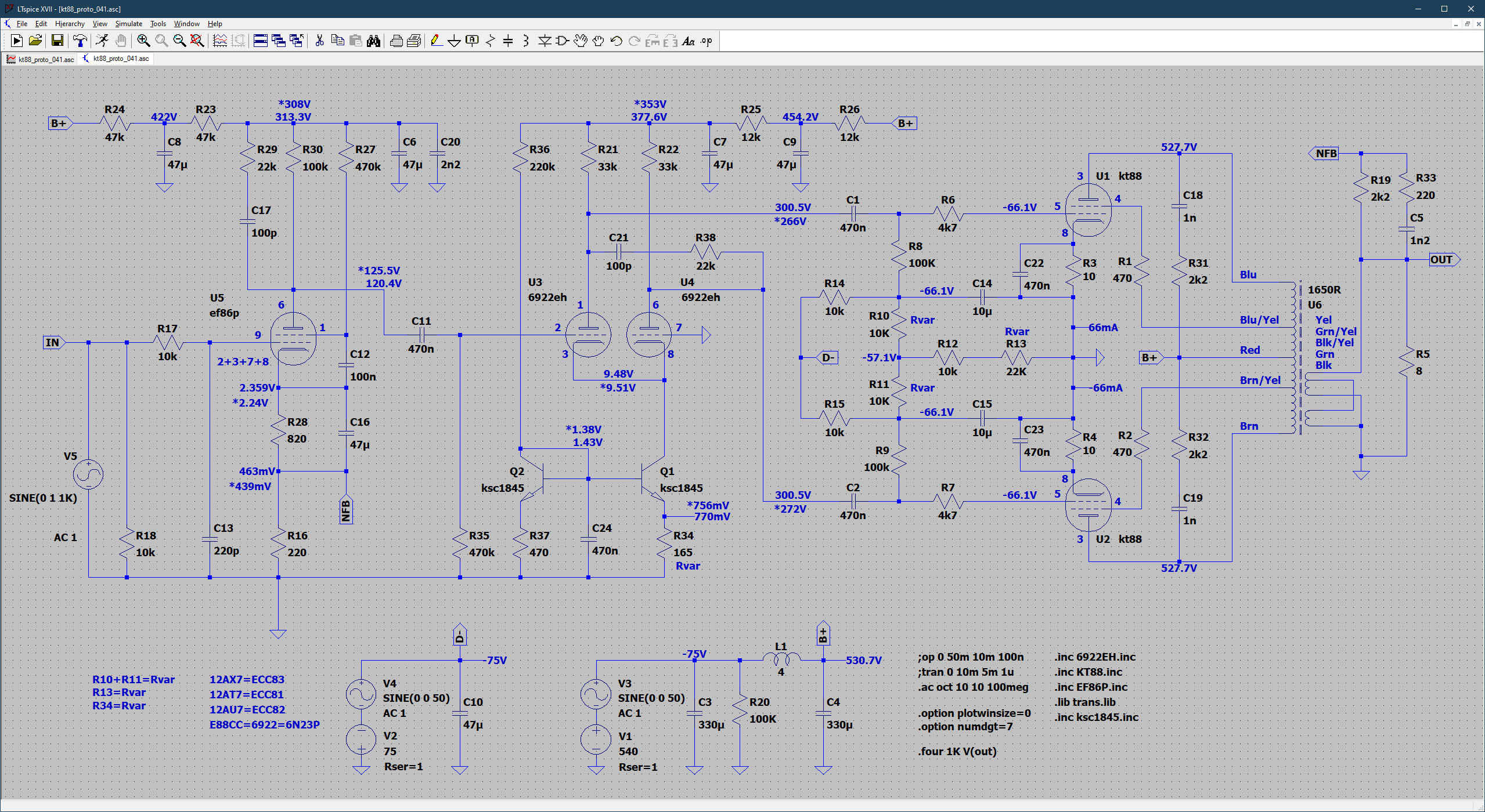

Oh, ik zie al waar het misgaat, die R35 is geen 200 Ohm, eerlijk gezegd heb ik geen idee wat de exacte waarde is, dit is puur wat ik ingeklopt heb in de simulator, zonder dit na te meten bij het prototype. Wat ik als leidraad heb genomen is het voltage op de cathodes van de 6922, al het andere is daar ondergeschikt aan. Kortom, vergeet die 200 Ohm!
Re: Sander en Anne's KT88 push-pull eindversterker project
Dan is R35 dus 150Ω :idea:
En het is eigenlijk geen gezicht en ook niet simpel meer, drie transistors :shock:
Jammer dat de -D niet genoeg stroom kan trekken anders kon het veel eenvoudiger O:)
Weerstand was wat groot, vermoedelijk verwarring wegens de 200Ω die niet klopt.

Kan wel, moet ik alleen even een nieuwe negatieve hulpspanning knutselen, onafhankelijk van de bias voor de KT88's.

Nog even naar gekeken, punt is dat de spanning op de kathodes van de 6922 regelbaar moet zijn ivm. een optimale instelling die ligt tussen de 9.5-11V.
SSassen schreef: za 26 feb 2022, 19:44
Komt er op neer de kathodestroom instellen.
Meer stroom betekend minder -Vg en meer spanning over de anodeweerstand en minder stroom het omgekeerde. De stroom mag niet te laag anders blijft er te weinig over de anodeweerstand om 65Vpiek eruit te krijgen.

Ja, dat snap ik, vandaar ook de stroombron die dmv. R35, ja de beruchte 200 Ohm, regelbaar is, R35 is namelijk in het prototype een 1K trimmer. Zoiets is nodig omdat het optimum, wat met een THD meting bepaald wordt, ergens tussen de 9.5-11V ligt afhankelijk van welk fabrikaat 6922 gebruikt wordt. Maar goed, ik vertel je waarschijnlijk niets nieuws, behalve dan dat die illustere R35 feitelijk een trimmer is … :mrgreen:
Meestal zet je er dan Rvar bij, hier ineens niet.
Trouwens bij R22 (anodeweerstand) staat ook nog steeds Rvar terwijl dat enkel nodig was zonder stroombron.

Ja, klopt, zal dat met het volgende schema gelijk corrigeren. R22, anodeweerstand had inderdaad een 5K trimmer in serie, die is er inmiddels uit, want voor de THD maakte het echt nul-komma-nul verschil of de DC spanningen op de beide anodes gelijk zijn (mits binnen redelijke grenzen) wat telt zijn de AC spanningen. Die AC spanningen kunnen niet anders dan gelijk zijn simpelweg omdat de stroom uit de stroombron de som is van de stroom door beide triodes en daarvoor geldt altijd dat iedere triode exact de helft ziet.
Dat is dan wel als beide anodes gelijk belast zijn, vandaar m'n (heel klein) bezwaar betreffende C22.

Daar heb ik inmiddels een oplossing voor, een RC tussen de anodes van de 6922 ipv. C22.

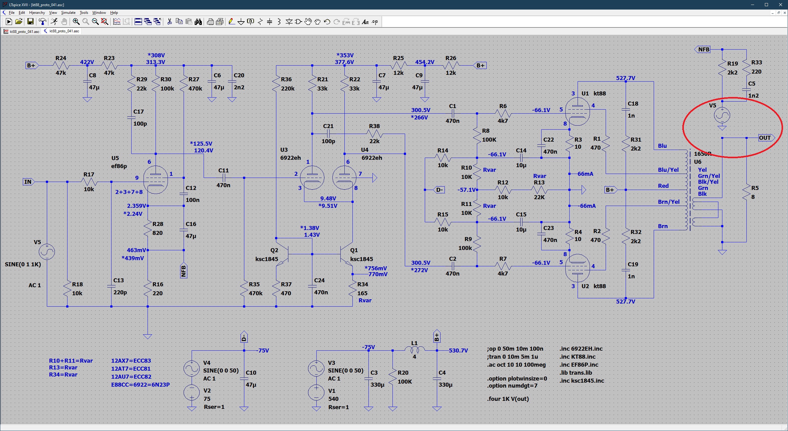

Nog wat geschaafd links en rechts, voedingsspanning voor de 6922 wat lager gekozen en de compensatie voor de 6922 symmetrisch gemaakt met C21 en R38 en de compensatie voor de EF86, C17 en R29, ook wat aangepast. Het resultaat is iets waar ik op zich tevreden mee ben, maar ik denk dat er meer in de kan zit, dus ga zeker nog even kijken waar we nog iets kunnen optimaliseren. Ik had al een CCS geprobeerd voor R30, de anodeweerstand van de EF86, maar dat was geen succes, ook een 150H/47uF LC in serie met de voeding voor de EF86 gaf nul verbetering. Schalen van het terugkoppelnetwerk naar 470/470/4K7 of 1K/100/1K gaf ook geen verbetering, 820/220/2K2 is toch een beter compromis. Cascode transistor er weer uitgehaald, maar dat gaf wel weer wat extra vervorming tussen de 10-50W, dus die gaat er waarschijnlijk weer in terug (sorry Anne!).
Proto 41 - Schema

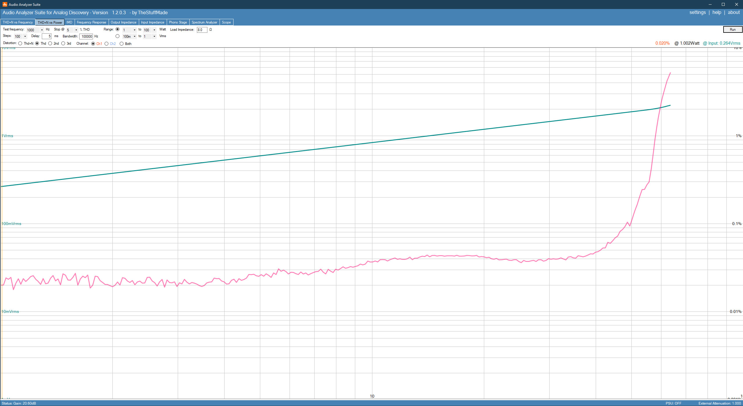

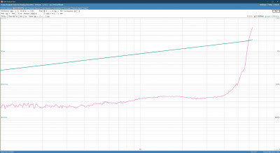

Proto 41 - THD tov. uitgangsvermogen.

Er is ongeveer 5Vpiek nodig als sturing ingang fasedraaier. Met 9,5V kathodespanning in rust blijft er, bij uitsturing, 4,5V over voor de twee transistors + emitterweerstand, moet kunnen.
De gemeten spanningen vallen beter uit dan die van de sim, dat valt weer mee :lol:

Ja, maar moet daar nog even in detail naar kijken, ik zag een oplopende plot tussen 1-10W met 4.7 en 1uF, eens kijken waar dat precies vandaan komt.
@Anne,
Helaas geen tijd gehad om hiermee verder te gaan vandaag, maar zat nog wel even te kijken naar andere mogelijkheden voor compensatie. Zo zou ik ook vanuit de anodes van de KT88’s met een (R)C naar het knooppunt ‘Nfb’ kunnen, of vanuit de kathodes van de KT88’s met een R naar ditzelfde knooppunt. Jij wellicht nog andere suggesties die ik misschien over het hoofd heb gezien?
