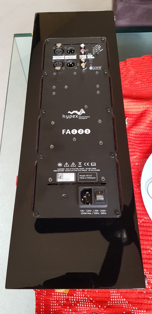

Helaas weer problemen ](*,) nu met de FA123 die in mijn 3 weg centerspeaker zit, het laag is zonder enige reden er mee gestopt op een hele lichte brom na dan, wat ik ook probeer er is geen geluid meer uit te krijgen, softwarematig lijkt alles te kloppen en heb ook alles opnieuw ingeladen en zelfs een software update uitgevoerd, de brom blijft in alle gevallen consistent aanwezig.
Iemand nog tips, of meteen maar weer een RMA aanvragen?
Berichten: 28479
Re: Hypex Fusion Plate amps
Klinkt als een overleden NCxxxMP. Dus even contact met support.
