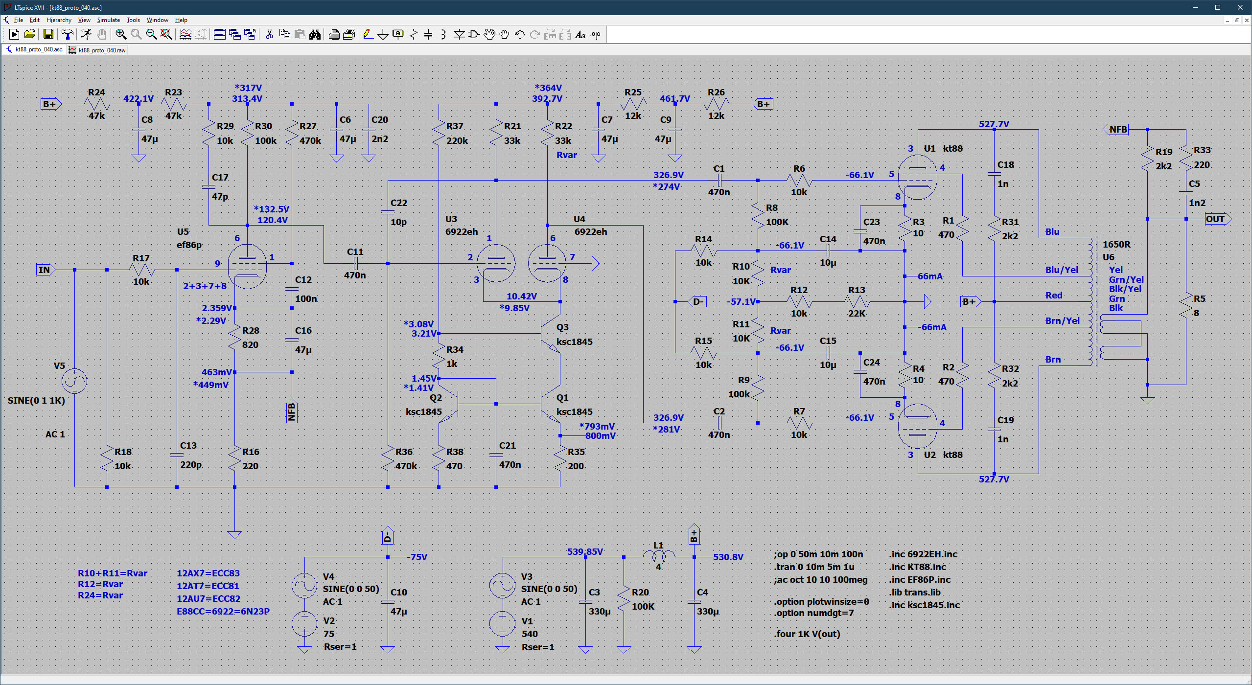

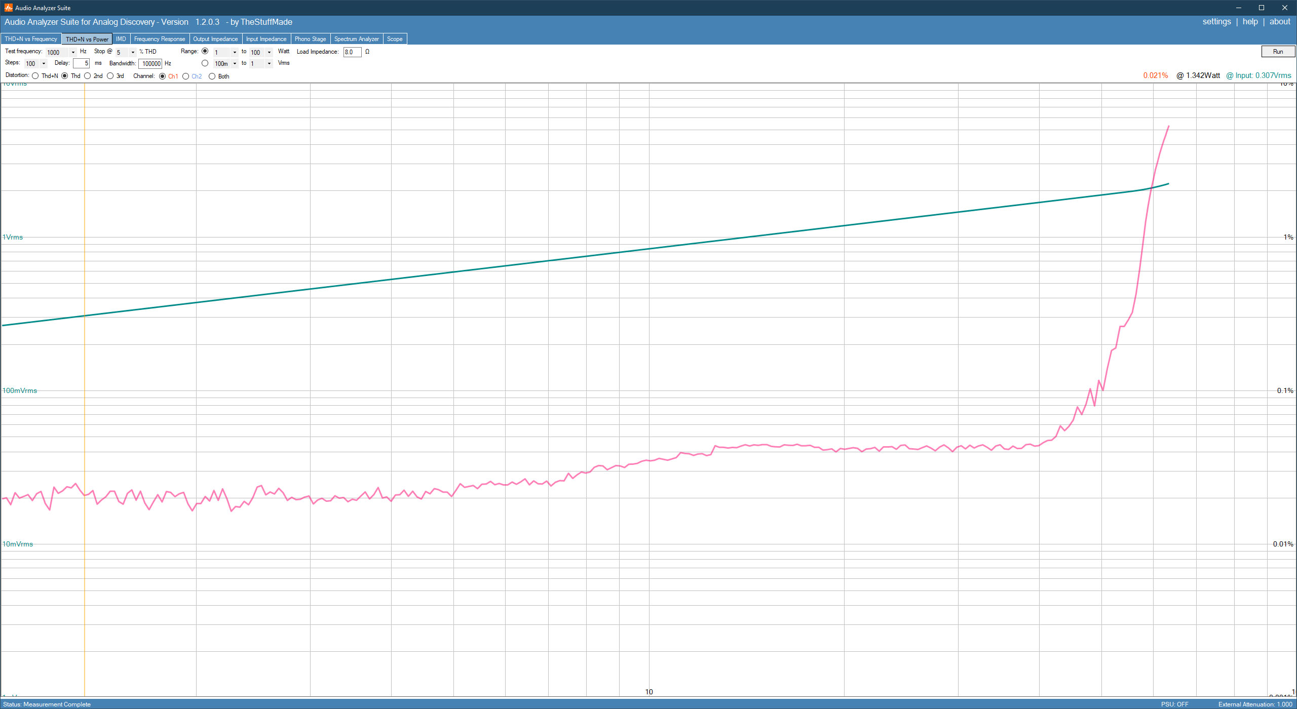

Bedankt Anne, ook ik heb vandaag niet stillgezeten, en heb, netzoals jij, weer wat halfgeleiders in de versterker geknutseld, de vorm van de THD tov. uitgangsvermogen plot is nu geheel naar wens, alleen mag hij netto iets lager uitkomen. De 'knik' in de meting bij pakweg 20W waarbij de vervorming op liep in de voorgaande prototypes was te danken aan het feit dat de fasedraaier bij grotere uitsturing steeds verder uit balans raakte, dit heeft de stroombron met twee transistoren een stuk verbeterd, de uitsturing blijft nu tot clip bijna volledig symmetrisch.

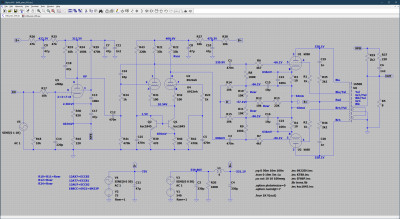

Proto 35 - Schema

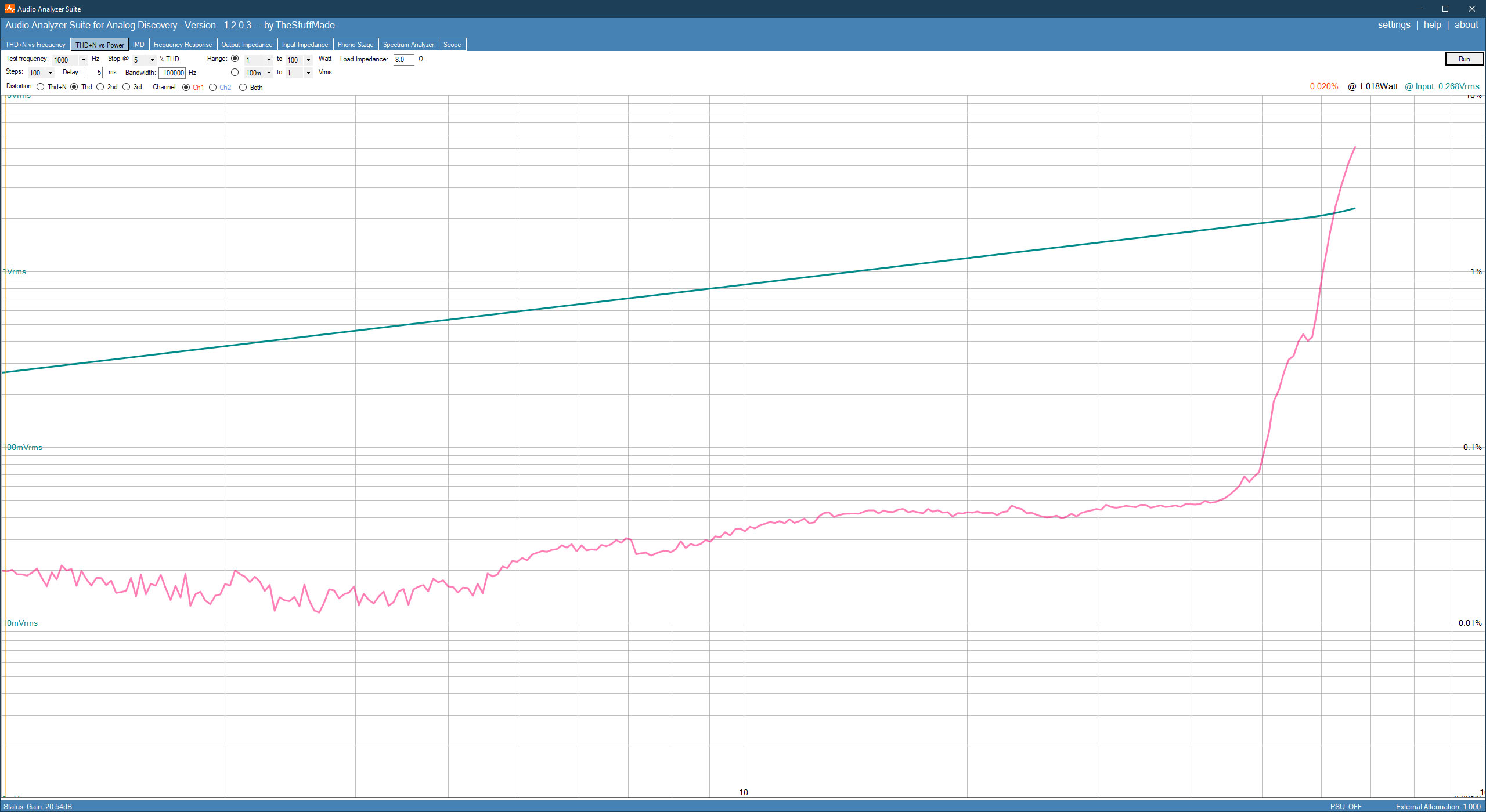

Proto 35 - THD tov. uitgangsvermogen

Re: Sander en Anne's KT88 push-pull eindversterker project
Dat de fasedraaier met een weerstand als staat scheef zit had ik al verteld, dat het boven een bepaalde drempel ineens veel erger zou zijn vind ik maar raar, zou normaal geleidelijk verergeren.
Wat je er nu van gebrouwen hebt is ook niet erg fraai. De spanningsval over de anodeweerstanden (33k nu) is ongeveer 60V en voor volledig uitsturen heb je 66Vpiek nodig (-Vg1 van de eindbuis), haal je dus niet.
Vervang R40 (200Ω) 's door 100Ω voor meer stroom = spanning over anodeweerstand.
Zakt ook gelijk de Vak, want 330V is veel te veel.

Bedankt Anne. R40 is een potmeter, de waarde ervan, 200R, is empirisch bepaald in het prototype door simpelweg de spanning op het knooppunt van de twee 100R weerstanden in de kathodes vanaf 7V elke keer met 0.5V te verhogen totdat een optimum werd gevonden voor de THD tov. uitgangsvermogen. Maar je hebt gelijk voor wat betreft de maximale uitsturing, ik zal de anode weerstanden weer vervangen door 22K en dan bovenstaande afregeling opnieuw doen.
Ik sta nog ik dubio voor wat betreft de stroombron, zoals jij hem hebt ingetekend krijg je er een regelkring bij. Immers als de stroom door beide anodeweerstanden gelijk is is de spanning voor AC gelijk en op het knooppunt dus 0. Als één van de triodes echter een iets hogere, of lagere, Gm heeft dan de andere krijg je een onbalans en dus een AC voltage die door de transistor wordt gecorrigeerd. Dit principe heb ik eerder ook zo toegepast en ik vermoed dat daar de LF oscillatie vandaan kwam waar ik meerdere keren last van heb gehad in de vorige versies van het prototype. Hoe kijk jij daar tegenaan?

SSassen schreef: wo 23 feb 2022, 20:58
Met 22k wordt de spanning over de weerstand nog kleiner en nog minder uitgangsspanning.
In wat ik had getekend zit wel 22k maar bij een flink hogere stroom (~7mA / kant), is er wel voldoende spanning en een meer lineair gebied van de buis.
Het werd enkel instabiel bij de cascode, Barry heeft deze schakeling in z'n GU50 versterker met twee EF184 zonder problemen.
Dat de transistor een evt onbalans bijregelt is mooi meegenomen. Maar als je geen transistor in het AF-circuit wil zet je toch een condensator tussen basis en emitter (massa).
Het nut van die 100Ω (voorheen 47Ω) ontgaat me, de buis doet het met de juiste instelling heel mooi.Kijk maar naar de 22k lijn, plus en min 60V rond de rode punt, in de Ia-Va grafiek even terug.

Ah!buis schreef: wo 23 feb 2022, 21:45
Je hebt gelijk, ik dacht even de andere kant op, dus lagere weerstand minder spanningsval, maar het is uiteraard omgekeerd, die spanningsval bepaalt de maximale uitsturing.
Het is het proberen waard, ook met mijn opzet is dat immers eenvoudig te realiseren.
De insteek was een stuk(je) lokale terugkoppeling en uitgevoerd als potmeter om de boel netjes af te regelen, maar misschien is dat wel overbodig?

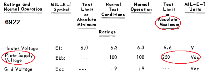

Is te hopen. Philips is nog strenger, max 220V en als de Pa < 0,8W dan max 250V.

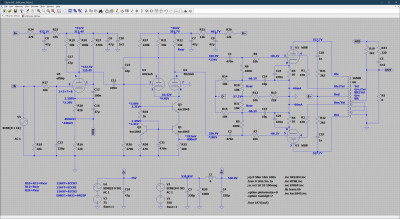

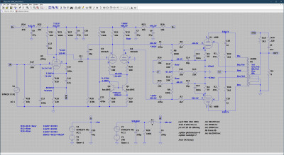

Goed, maar even wat zaken verder geoptimaliseerd en vereenvoudigd, want eenvoud is het kenmerk van het ware tenslotte. Dit is de status quo van het moment. Suggesties zijn uiteraard weer welkom, wellicht heb jij nog een briljante ingeving Anne? Voltages met een * zijn de gemeten waardes, en daaruit blijkt dat we beneden het maximale voltage blijven van de 6922.
Proto 38 - Schema

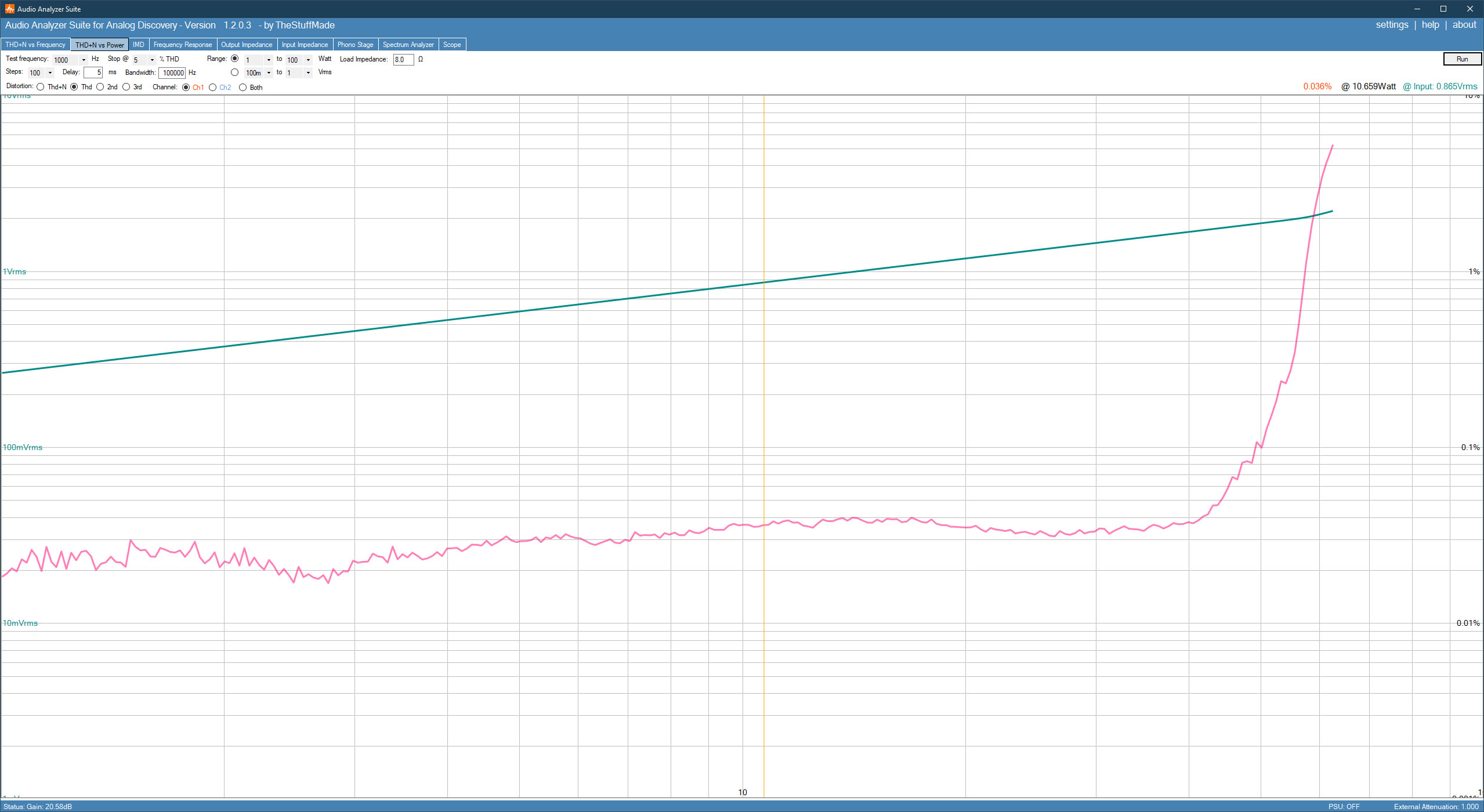

Proto 38 - THD tov. uitgangsvermogen 1kHz/8R
De Ogonofski bevalt niet ?
Er gaat maar erg weinig stroom door de 6922 is niet de beste instelling voor die buis. De gemeten waardes zijn wel beter als de sim.
En er klopt iets niet met die spanningen (gemeten), bij de kathodes is de stroom nog geen 4mA en bij de anodes meer dan 5mA :think:
Ah!buis schreef: do 24 feb 2022, 15:54
Vreemd, ik ben toch altijd heel zorgvuldig met het noteren van de gemeten spanningen, maar kennelijk heb ik toch ergens een fout gemaakt? Ik zal morgen nog een poging wagen. De hoeveelheid stroom door de 6922 klopt overigens wel, ik ging uit van circa 4-5mA en da’s geoptimaliseerd door de spanning op de kathodes van de 6922 in stappen van 0.5V te verhogen/verlagen tot een optimuum werd bereikt.

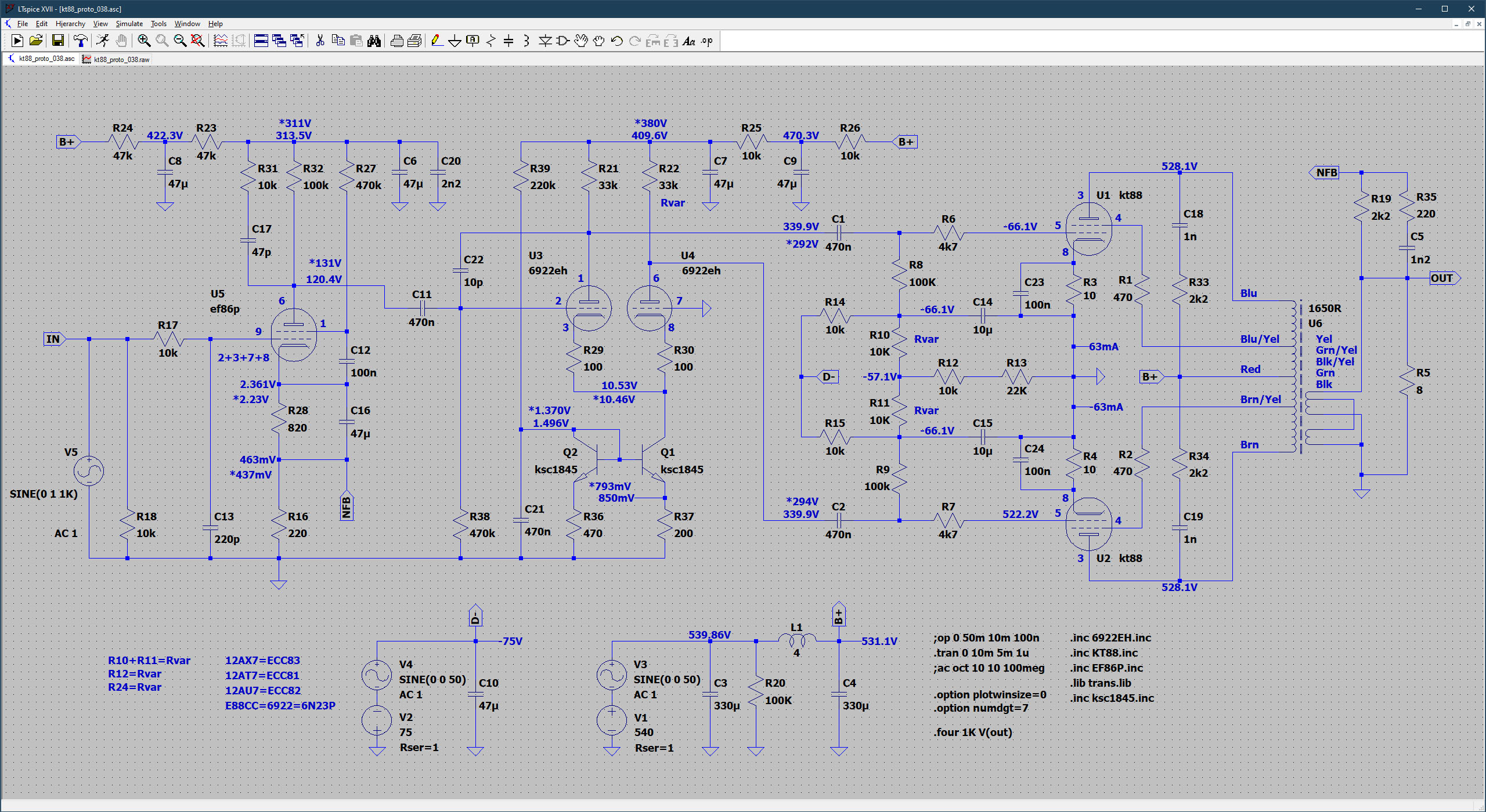

Links en rechts nog wat geschaafd vandaag, maar echt grote vooruitgang heb ik niet geboekt, wel weer een kleine reductie in THD, mede door het cascoderen van de stroombron van de LTP. De met * gemarkeerde voltages zijn de gemeten voltages in het prototype, uiteraard in rust bij nul uitsturing.
Proto 40 - Schema
Proto 40 - THD tov. uitgangsvermogen
Die extra tor bij de stroombron zal wel niet veel uitmaken. Wel dat er nu meer spanning over de anodeweerstanden staat.
Geen stopweerstanden ? En ook nu weer meer stroom bij de anodes dan dat er van de kathodes komt ??
Wat je nog zou kunnen doen is de twee condensatoren bij de kathode eindbuizen vervangen door één tussen de kathodes.

Ah!buis schreef: vr 25 feb 2022, 16:57
Dat helpt zeker mee, maar ik heb ook de weerstanden in de voeding aangepast, die zijn nu 12K ipv. 10K.
De stopweerstanden had ik er gisteren, in de vorige versie, al uitgehaald, scheelde weer iets in THD en ik heb geen nadelige effecten gezien van het verwijderen ervan.
Ga ik zeker even proberen, bedankt!

Daar gaat ie dan, :D
793mV over R35 (200Ω) geeft 3,965mA en daar gaat nog de basisstroom van Q1en Q3 vanaf.
364 - 274 = 90V over R21 (33k) voor 2,727mA
364 - 281 = 83V over R22 (33k) voor 2,515mA
Samen 5,242mA en dat min 3,965mA kathodestroom = 1,277mA gratis stroom :?
Wat betreft die stopweerstanden. Met 2mA is de steilheid wel flink afgenomen maar het blijft bedenkelijk.
Met de stopweerstanden krijg je een iets meer hoog-af wegens Miller, geldt eigenlijk allen voor de rechtse triode, de andere heeft al een grote weerstand naar het rooster. En dan nog C22(10p) erbij, om Miller wat te steunen :lol:
