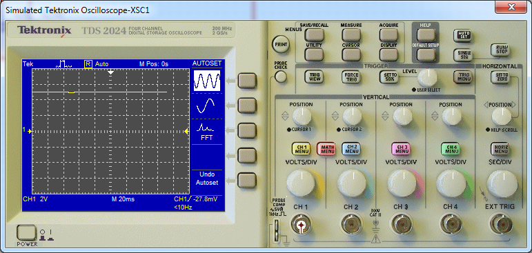

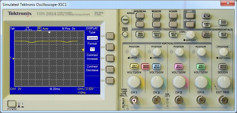

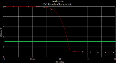

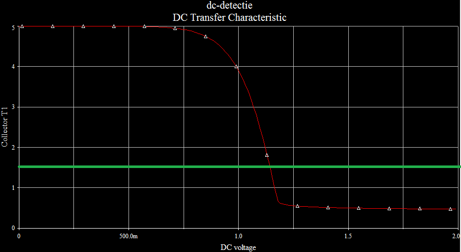

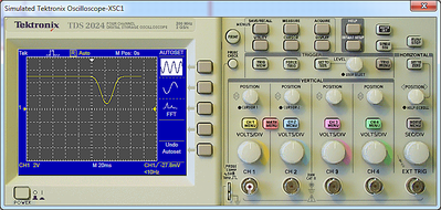

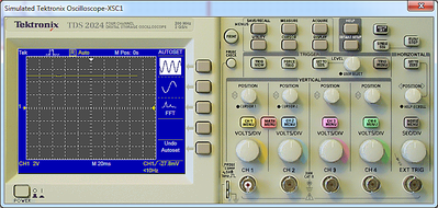

Ik heb het detectie circuitje eens nader gesimuleerd. Eerst is te zien bij hoeveel dc de dectectie aanspringt.
Daaronder is in drie simulaties te zien wat de collector van T1 doet bij een luidsprekersignaal van 30Vac op resp. 5Hz, 10Hz en 15Hz. C1 is hierbij 10uF. Het blijkt dat vanaf 10Hz de pin van de Atmega niet laag wordt.

Ik heb hem ook maar even gesimuleerd.
Anne: ik had de pullup al uitstaan, maar bedankt voor de aanwijzing. :D

5Hz - 1e cyclus
5Hz - 1e cyclus
5Hz - latere cycli
5Hz - latere cycli
10Hz
10Hz

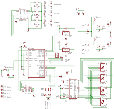

Ik heb het schakelingetje van Pjotr gebouwd en het werkt (uiteraard) perfect. Hij is gevoeliger dan de vorige.
Het bipolaire elcootje kan ik evt. meebestellen bij Mouser, daar is hij per stuk te koop.
Hierbij dan het definitieve schema, ik heb ook de connector voor in circuit programming erbij gezet.
Edit: schema aangepast op toevoegingen Pjotr

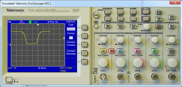

Heb er nog even verder naar gekeken en zojuist ook wat gesimuleerd. Ik heb er voor de symmetrie een diode en weerstand aan toegevoegd. Daarmee wordt de tijdconstante voor positief en negatief gelijk en kan de elco de helft kleiner. Het schema wordt dan dit:
De input van de Atmel schakelt ongeveer op 1/2 V+. De DC simulatie geeft dan een schakelpunt op ongeveer + en - 1V:
Bij 30V_piek en 10 Hz tript de schakeling dan nog niet:
En met 30V_piek en 5V tript ie vrij symmetrisch:
Het uiteinedelijke schema voor 2 kanalen wordt dan dit:
Vind je 10Hz een te hoge frequentie dan kun je voor de C's altijd nog 100 uF nemen, dan tript ie niet ergens boven de 2,5Hz en 5Hz.
