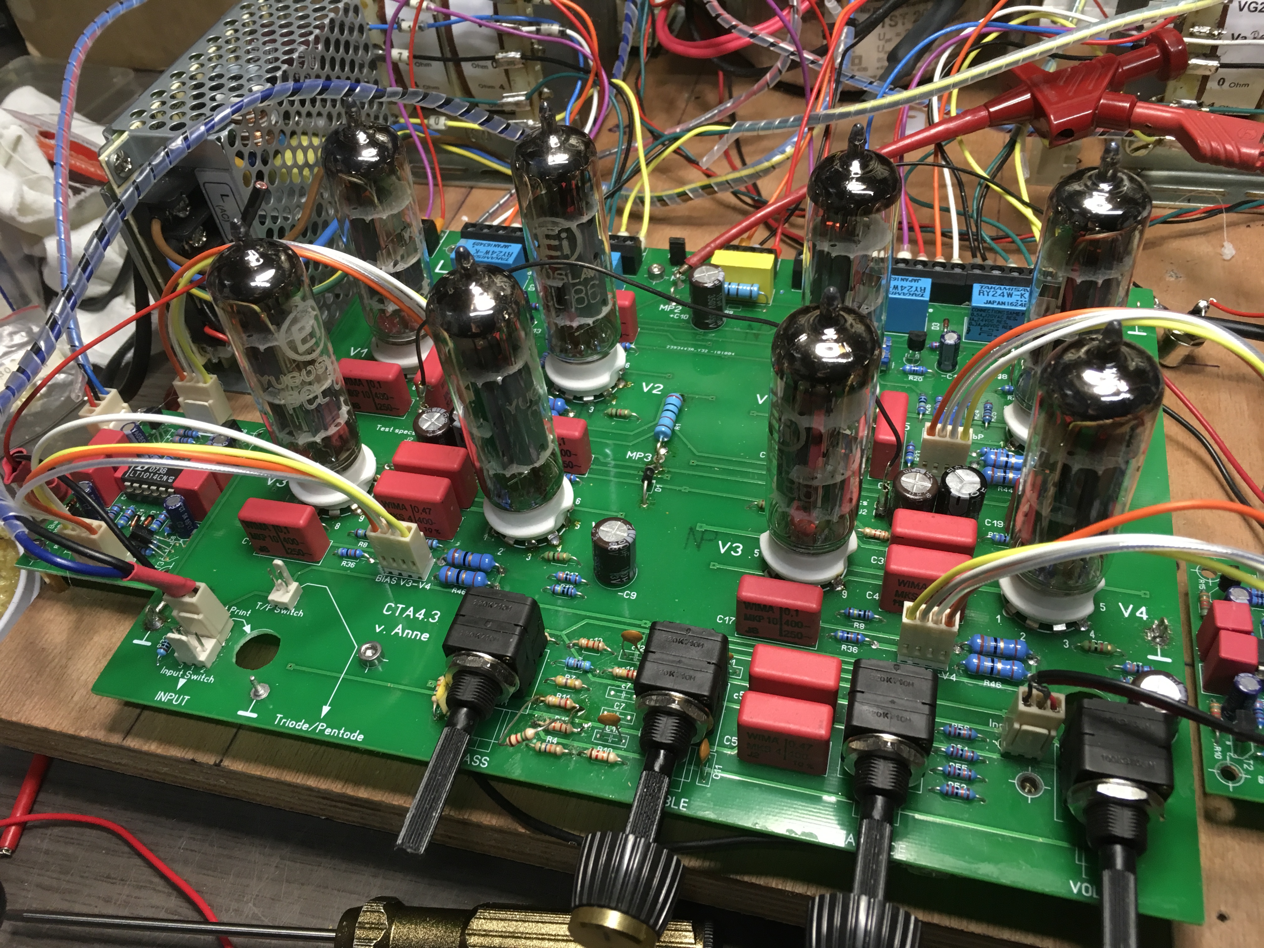

Ik kan de oscillatie stoppen aan 1 kant met tegenkoppeling van 120k. De andere kant moet al 56k tegenkoppeling krijgen om de oscillatie te stoppen.
Nog eens geprobeerd met 120k TK beide kanten en beide kanalen V3+4 tussen anode en ingang een C van 39p. Geen oscillaties meer maar ook geen fatsoenlijke toonregeling meer + sterk vermoeden van meer vervorming.
Bij 1kHz 5V uit dat wordt 3V bij 10kHz. Verder meet ik niet meer, die tegenkoppelingen en C's zijn abnormaal bij gebruik in een toonregeling. Een toonregeling geeft normaal nooit problemen.
Ik kan alleen maar besluiten, zoals in het verleden reeds gewaarschuwd is, dat het geen goede combinatie is van eindversterker en voorversterker in 1 buis.

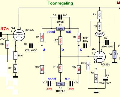

- Toonregeling met ECC83, dat betekent 2 buisjes extra voor de ganse versterker. Is het dat waard voor een amp van 12W?
- De toonregeling aanpassen zodat de versterking 1 is, zo zou het eigenlijk moeten. Veel kans dat we dan geen last meer hebben.

Alleen met 1 versterker werkt het zodra ik het 2 kanaal ook inprik
Ik heb geen ideeen meer

De toonregeling met een ECC83 wordt vaak gedaan met de eerste triode als kathodevolger = ~1x en dan de toonregeling 1/10x - 1x - 10x, dus met regeling in 't midden totaal 1x.
Geeft wel een wat kleine ingangsgevoeligheid.Is ook nog wel iets aan te doen, Toonregeling minder groot ala 34 versterker en anodeweerstand tweede triode opsplitsen (half-half) en dan de verbinding terug (naar de toonregeling) op de tussenverbinding terwijl de uitgang (naar de volumeregeling) aan de anode blijft.Krijg je een versterking van 2x in middenstand.

Met de eerste triode als kathodevolger zit z'n anode voor ~spanning geaard (mooi), maar is het rooster weer veel hoogohmiger (lelijk).Nu kan de C naar de balansregelaar veel kleiner, kan die dienen tussen toonregeling en anode tweede buis.

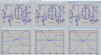

Bert ik ben eerste de volledige mod naar E34 zoals het schema hogerop aan't simuleren.
Eerst met enkel de aanpassing aan V3 = kathodevolger en exact zoals bij de EL34, daarna + de mod aan V4 die een versterking van 2x moet geven.
De bedoeling is dat ik daadwerkelijk V3 eerst aanpas en dan test. Als dat zonder probleem( oscillaties) werkt en voldoende volume geeft, moet V4 niet verder aangepast worden.
Ok de internationale verschietingen worden wat uitgesteld
Uitgesimuleerd.
In het midden staat de baxandall van Angelfire, vanaf fig.14, waarvan ik bij de EL34 vertrokken was, die verliest 1,2dB uit/in.
Rechts de baxandall met enkel V3 omgebouwd naar kathodevolger, verlies 1,7dB uit/in. Deze mod ga ik seffens toepassen en hopelijk zijn dan de treble- en volume-oscillaties van de baan. Ik denk wel dat we het volledige vermogen hiermee kunnen halen. Mocht deze mod toch nog problemen geven met treble, dan kan ik nog de weerstanden van 12k vervangen door 56k zoals in de baxandall van Angelfire dat tempert max hoog met 3dB.
Hopelijk dus, want de volledige mod van Anne geeft een oplopende curve, die niet mooi is om aan te zien
, winst in het midden (1kHz) +6,2dB.
Zie het linker deel van de simulaties.

Om eerlijk te zijn vind ik ze geen van 3 erg mooi t.o.v. de baxandall Willy
Het maximale uitgangs vermogen van 12 Watt was ook een teleurstelling en met vervorming ook nog die 12 Watt !

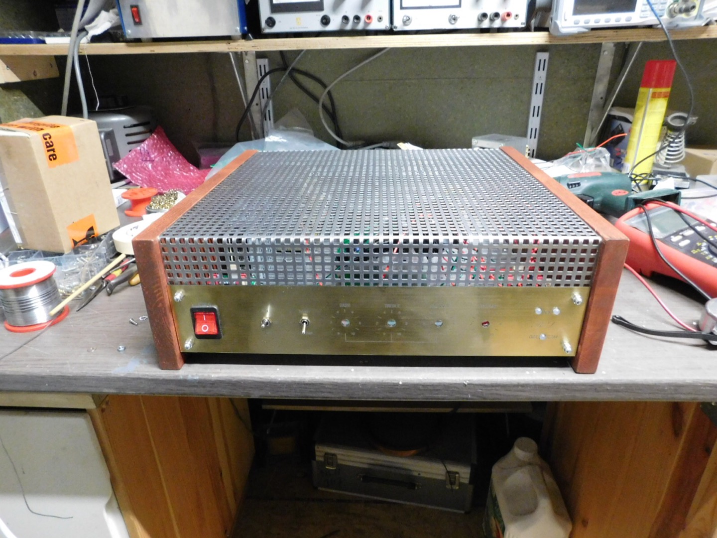

Wel In een mooi kast

Misschien een ECC99 fasedraaierer voor de toonregeling ecc83

Hij is al bijna klaar

Is niks bijzonders, door de aftakking op de anode zit het midden van de toonregeling niet meer in 't midden.Een weerstand in serie met C2 ( ~27k ) zou dat rechttrekken, of gewoon de toonregeling iets verzetten.Willy_61 schreef:Hopelijk dus, want de volledige mod van Anne geeft een oplopende curve, die niet mooi is om aan te zien, winst in het midden (1kHz) +6,2dB.
