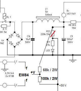

Ik vind op de EM87 rare zwarte vlekjes :think:
Die hoge spanning 20 volt wordt van de Fasedraaier gepakt
even schema erbij zoeken

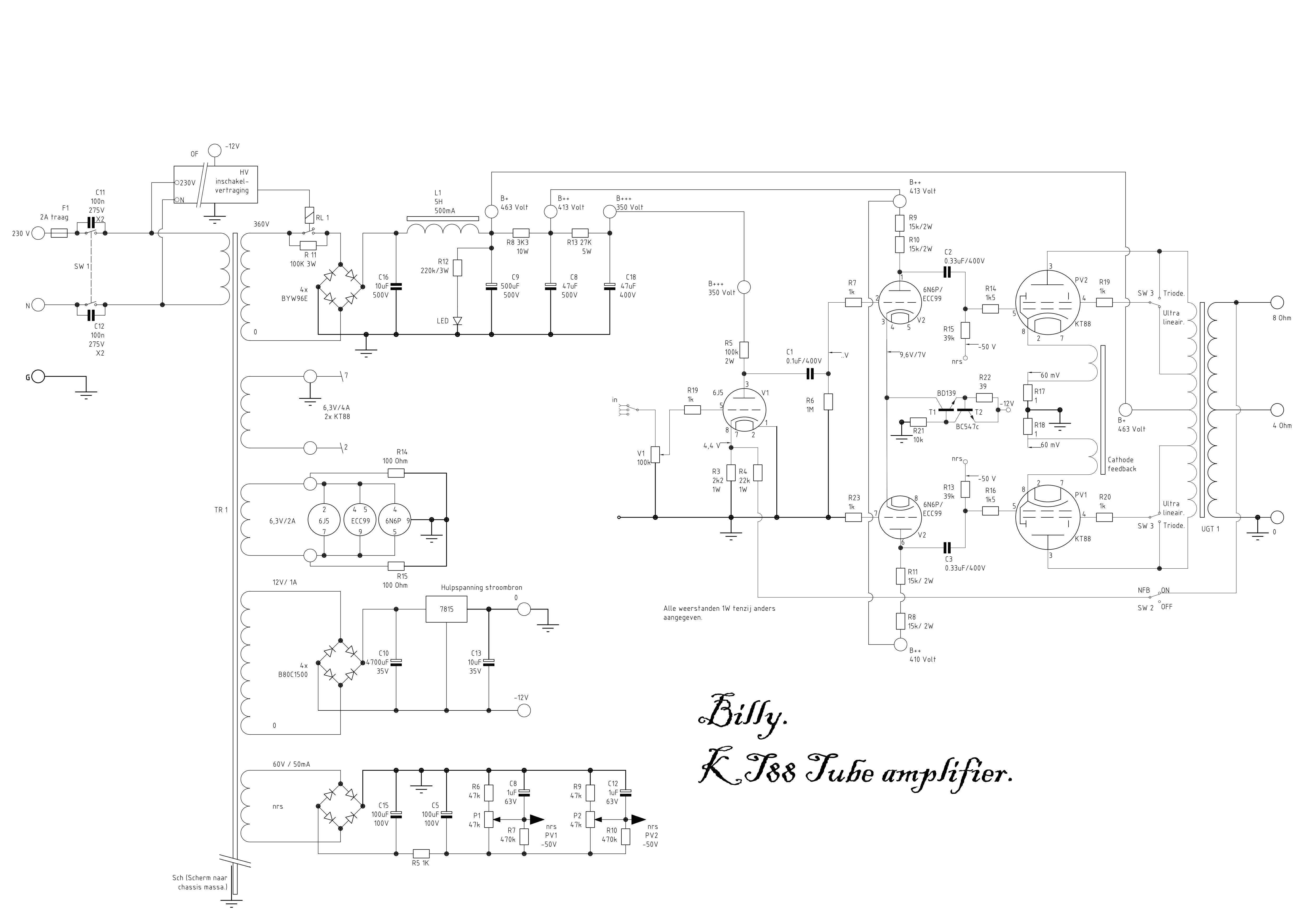

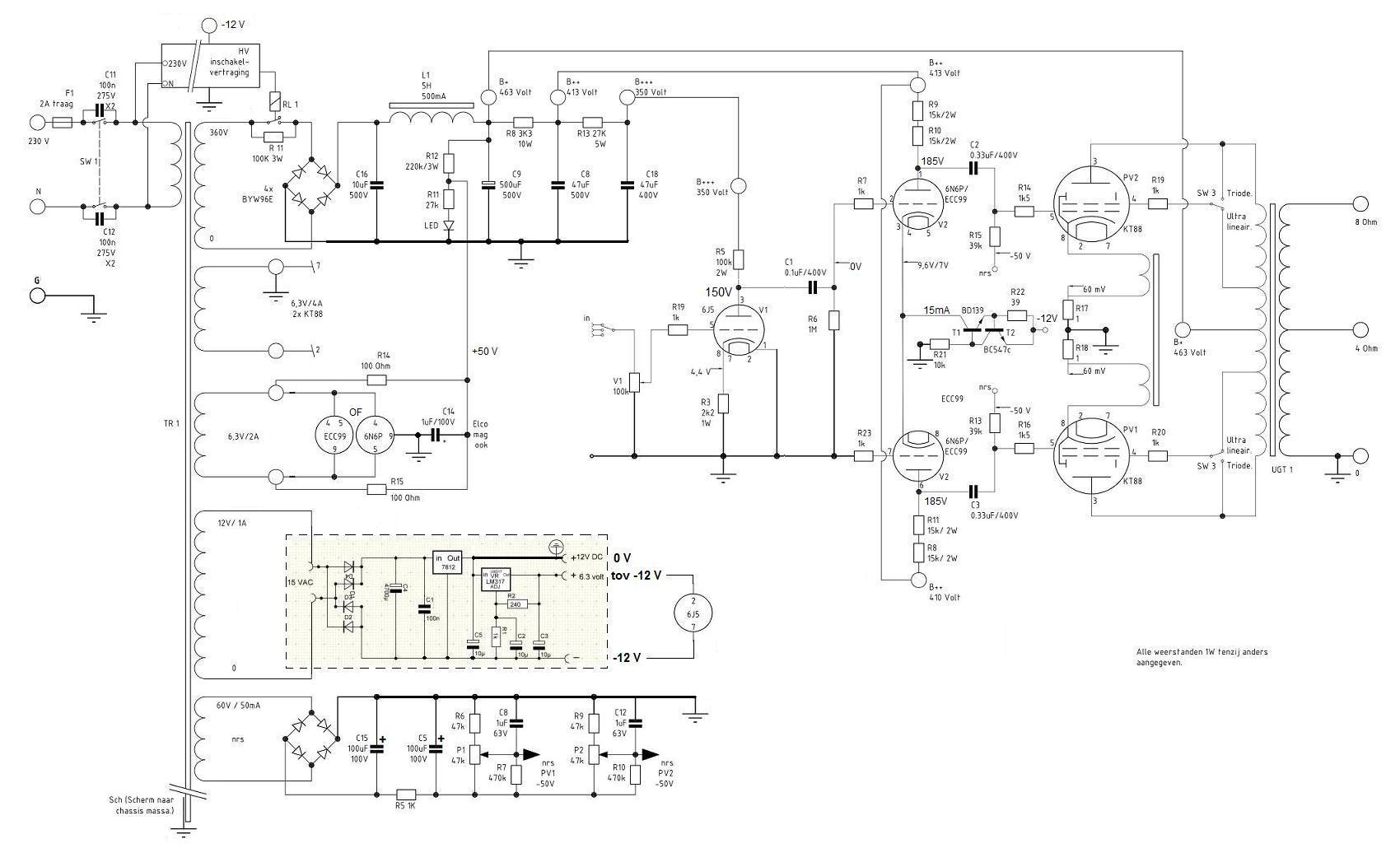

Het is alweer even geleden Anne
Deze versterker heeft NFB en CFB door middel van 2 extra wikkelingen
Deze UGT zit er in
En NFB zie het schema Anne O:)
Dit heb jij ontworpen :D en het werkte stik goed voor alweer bijna 3 jaar ik heb ze al 2x mee naar Breda genomen
En nu heeft 1 blok kuren dat als de HS erop komt hij even gaat oscileren , maar niet altijd :!:
Re: Bill maar dan iets anders PM.Bill
Dan zou m'n eerste verdachte zijn R3 (kathode 6J5).Als die ergens slecht kontakt maakt krijg je veel meer tegenkoppeling.En daar kunnen buizenversterkers niet goed tegen door faseverschuiving in de UGT.

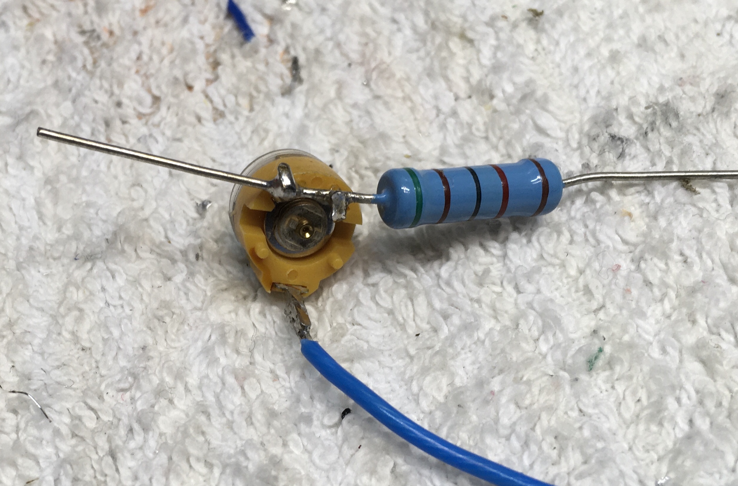

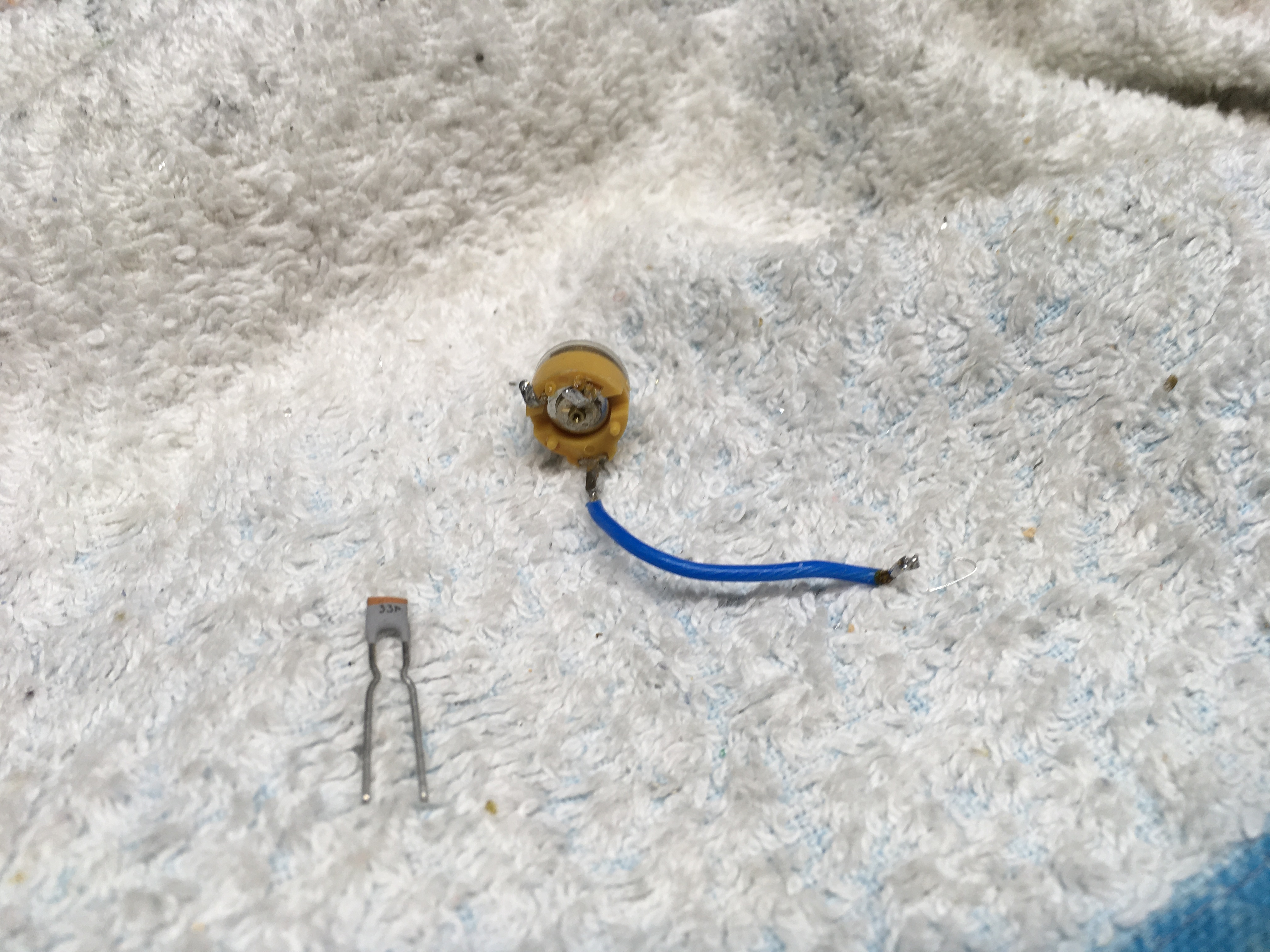

MAAR, :!: de trimmer die ik er in gezet heb is misschien een beetje versleten of door de tands des tijds verslechterd
1 kant los andere kant gesoldeerd en ik meet geen kapaciteit maar weerstand
Er helemaal uit gesoldeerd 34 pF dat is goed :think:
Ik heb er een vaste c in gezet en een paar keer opgestart en tot nu toe geen gedoe

Dit behoeft wat uit leg Ik heb over de terugkoppel weerstand een trimmer geplaatst om de uitschieters op de blok weg te regelen
Edit
Die trimmer praten we over er zit nu een 30 pf keramische Ctje in met oranje kopje
Weet even niet wat de temperatuur compensatie is er van
Het gaan om deze Ctjes grijze body met oranje kopje 150 .? :think:
Weet ik nog steeds niks
Foto Ker C33pF en trimmer 30pf

Dat je bij de AnnaBill met een trimcondensator bezig was wist ik maar dus ook bij den deze.
Een lekweerstand van die trimmer verhoogt ook de tegenkoppeling net zoals zou gebeuren met de grotere kathodeweerstand.
Zo nauw komt die C ook niet om je te bekommeren om temp compensatie.
In ieder geval mooi dat het weer in orde is :D .
Bert61 schreef:
heb net een foto van trimmertje ook gepost
Ja, van de onderkant :o
Die dingen heb ik ook wel gebruikt met zo'n doorzichtig schijfje en stelschroef aan de bovenkant en elke waarde een andere kleur.Eigenlijk nooit moeilijkheden mee gehad :? .
Klopt helemaal Anne
Ik heb m ff op een weerstand gesoldeerd ter illustratie
Hij doet het nog steeds goed :-k
