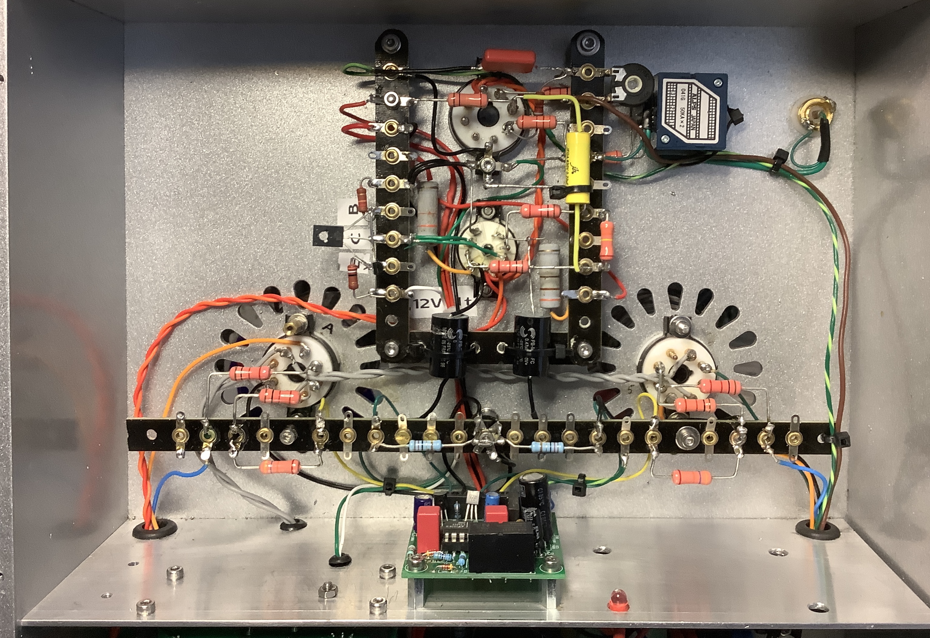

Ik heb de versterker wat opgefrist alle ( denk ik ) soldeer punten schoongemaakt tin weggehaald draadjes even lang afijn het ziet er nu weer een beetje beter uit

Dat ziet er keurig uit.
:goeie: dat ziet er dikke prima uit Bert

Dag Bert,
Dat ziet er geweldig uit, mijn complimenten. :goeie:

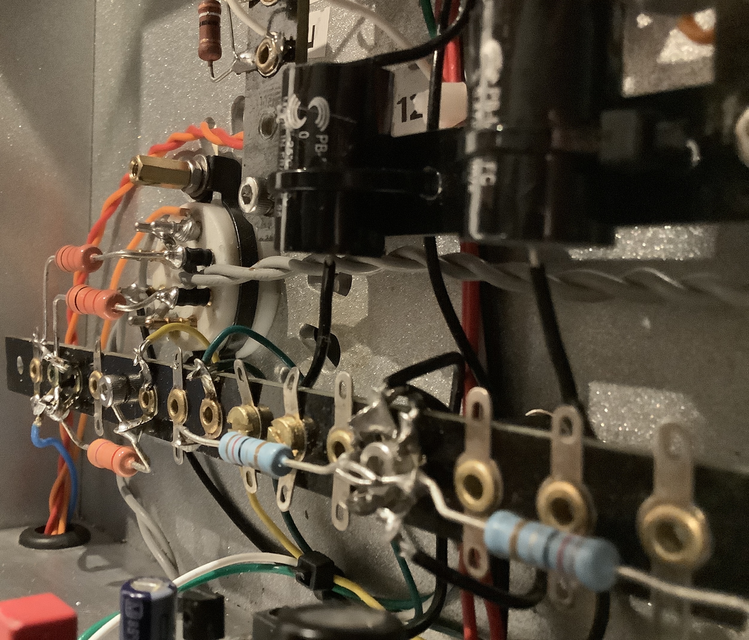

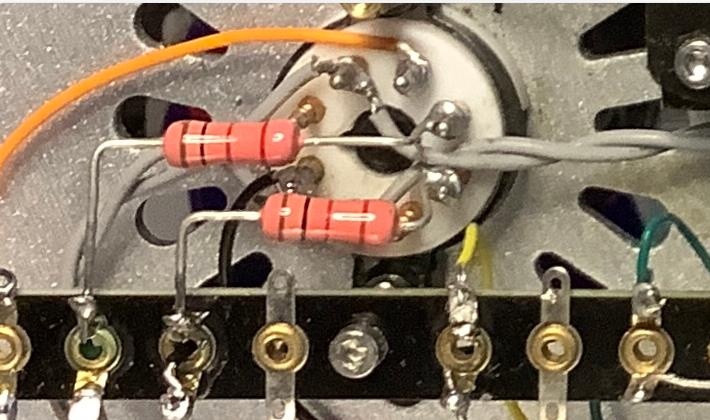

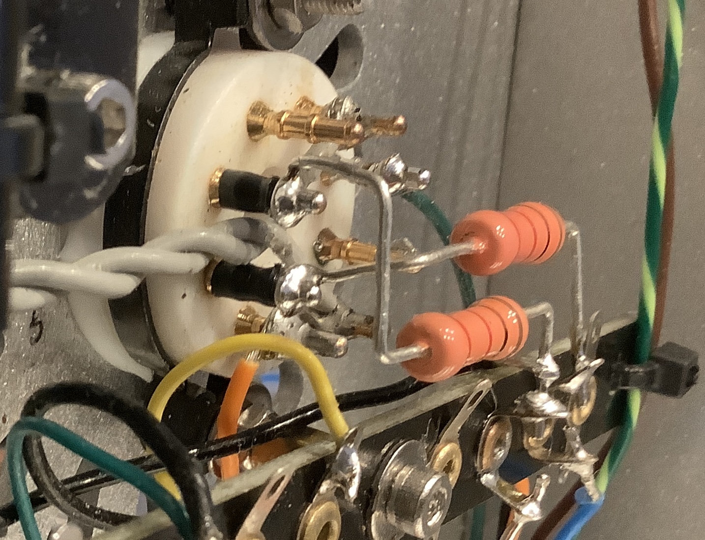

Toen ik de foto vergroot bekeek viel mij op, dat de gloeidraad tegen een paar pennen van de buisvoet aanligt, daar zou ik voor alle zekerheid een isolatie kousje overheen hebben gedaan.
Groet,
Pim
Re: MonoBill 3 met CFB
Hoi Pim het is de Kathode dus er staat maar +/- 1 volt op die buispen , maar kan geen kwaad een stukje krimkous
Edit
ander buispen is het Negatief, dus Pim ga het zeker doen
