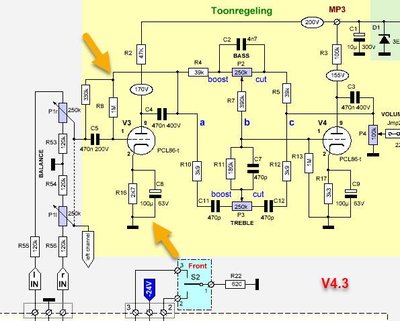

Begin daar maar mee want de onderdelen die je meegekregen had waren, zoals je weet, voor de 4.2.
De kans bestaat dat je je daar vergist hebt.
Pas daarna, als dat in orde is en niks opgeleverd heeft, ga je op zoek naar het ontstaan vd oscillatie zoals Anne net uitgelegd heeft.
Bert61 schreef:
Moet ik dus niet doen R2 en R16 Anne of wel
Heb hem net op zn kop om te kijken voor meer en lees ( misschien verkeerd ) dat het juist niet moet doen
Mjn idee is dat mijn versterker veeeeeeel te gevoelig is zal niks wijzigen alvorens ik weet wat niet of wel
Een kapitein zegt Lnks en de hoofd kapitein zegt Rechts
Op de print zit R2 en R16 zoals in 't laatste schema, zonder R9, zoals bedoeld.
V3 versterkt ongeveer 10x en V4 (met de toonregeling in het midden) 1x.Maar de regeling gaat van x1/10 tot 10x. V3 en V4 samen dus tussen 1x en 100x met midden 10x.
Als je weet hoeveel er bij J2 nodig was weet je wat er op de ingang gebeurt.
Op J2 stuur ik met 1.7 volt PP de versterker tot flattopping bij 9,7 volt op de 8 ohm dummy schakelaar ook op 8 is 11,5Watt
Oh je vindt 'm veel te gevoelig, kan best minder.
Een weerstandje erbij en en nog maar een kwart over :D

niet over R8 maar tussen R8 en andere kant van C5!
Ja, anders moet C5 weer een stuk dikker :(

Je kan eens proberen met C7 eruit te halen, dat zou het hoog wat moeten beperken zonder veel te veranderen aan de "gewone" toonregeling.
Wat betreft kleine en grote letters tussen de pots: dit is om het onderscheid te maken tussen linker en rechter kanaal.

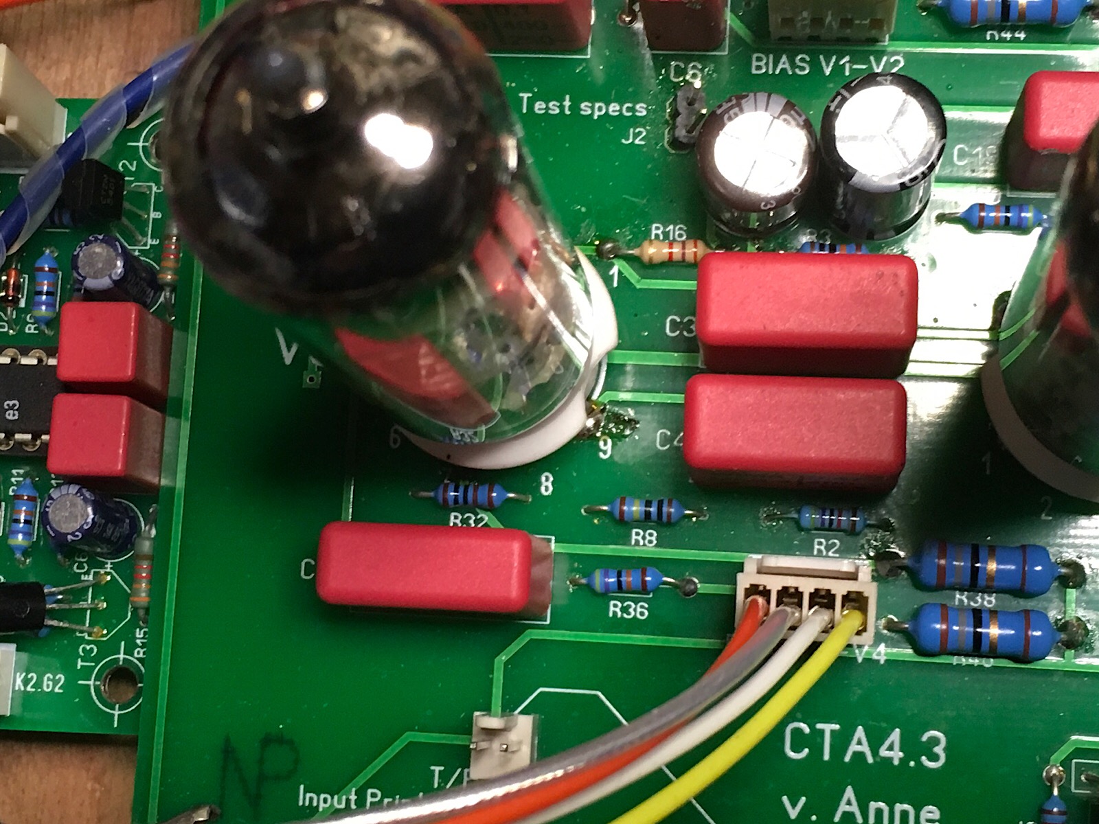

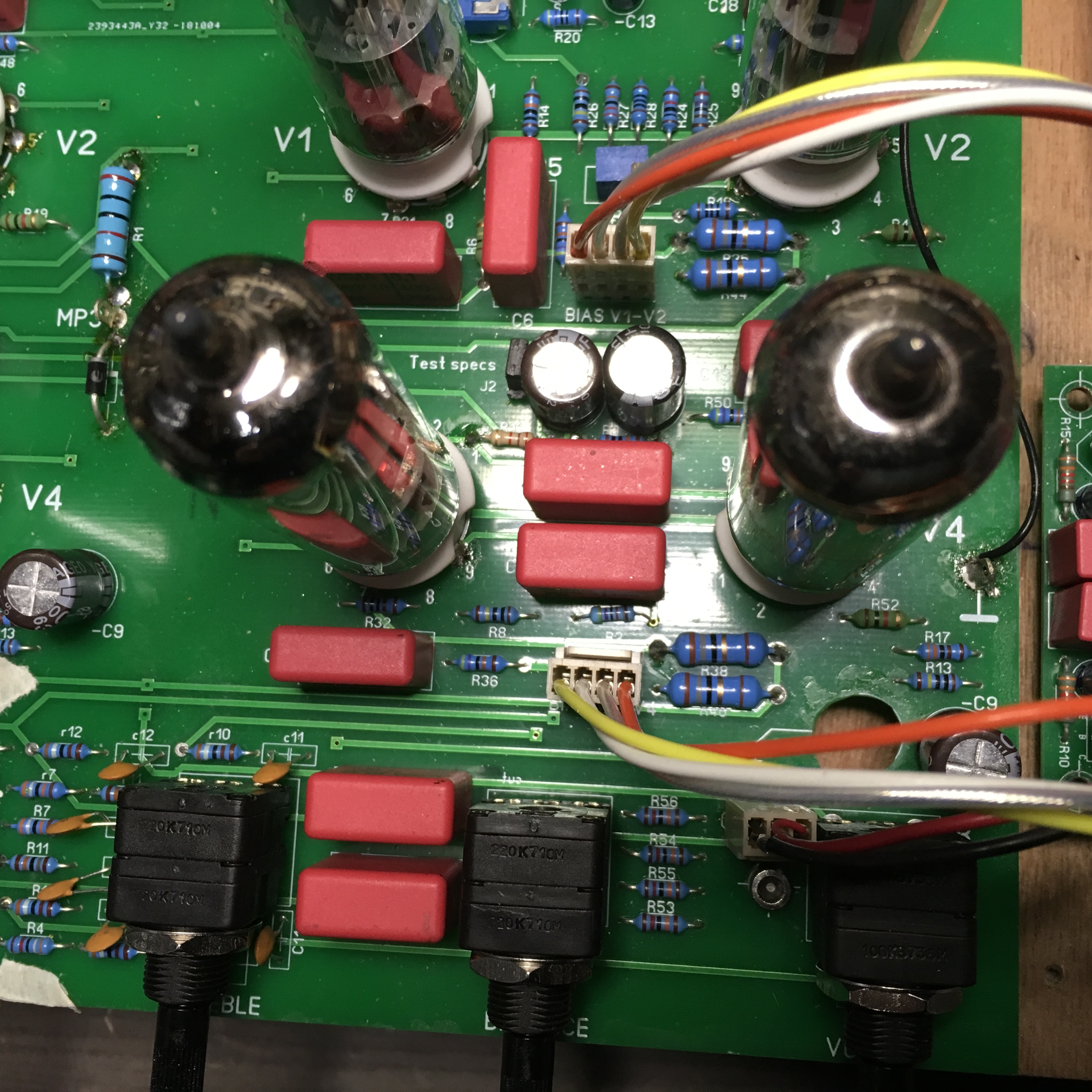

Hier onder de Plaatjes R8 en R8
:wink: anders geloof je het niet :D

Ik heb nog eens de toonregeling gesimuleerd: verwijderen van C7 vermindert de extra versterking van hoge tonen maar blijkt dus niks uit te halen voor je oscillatieprobleem. Daaruit besluit ik dat die oscillatie niks met de toonregeling te maken heeft.
- Je mag die C7 terug plaatsen.
- Met 390k ipv 330k komt de toonregeling op middenstand mooi terug op de 0dB lijn.
Probeer ook eens enkele andere buizen voor V3?

Je hebt een 330k extra geplaatst op aanraden van Anne om de versterking drastisch te verminderen. Volgens de simulatie is 390k beter omdat dan de 0dB lijn wordt bereikt met bass en treble in middenstand.

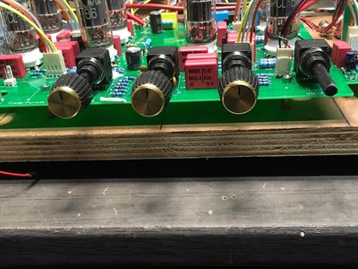

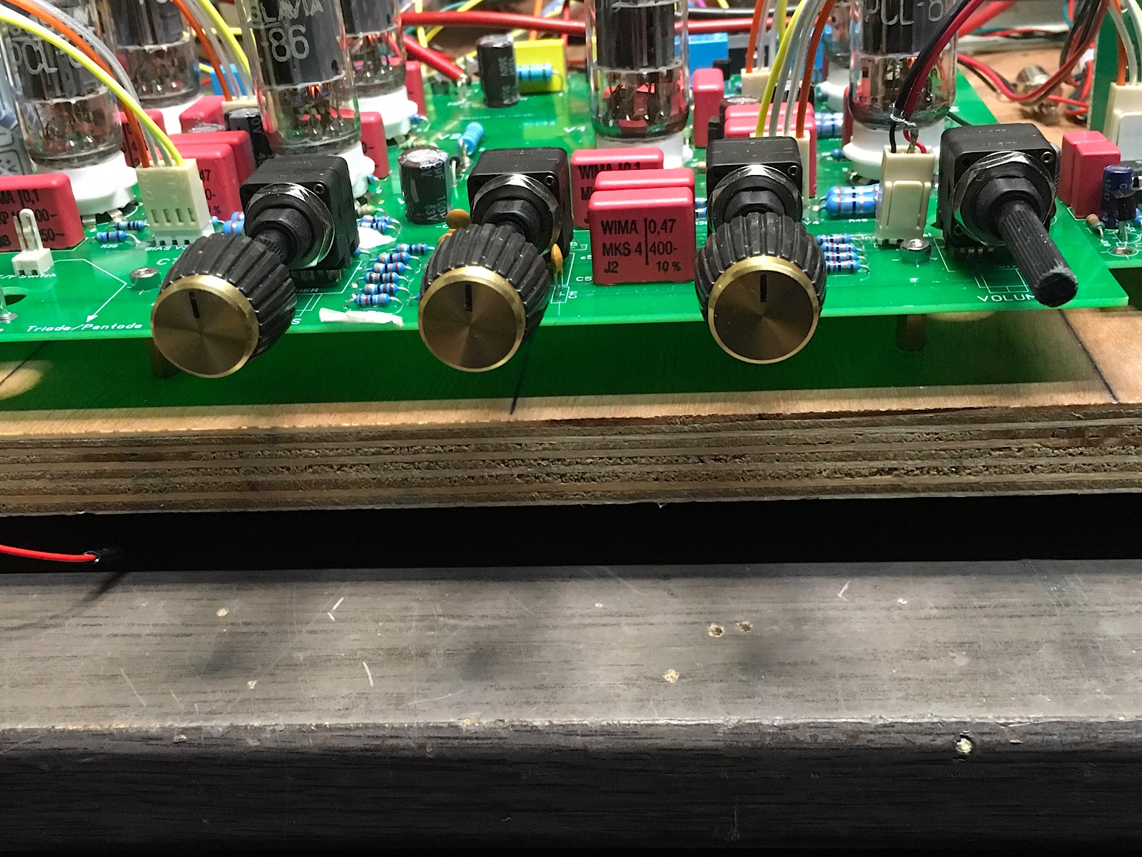

Oh hier staan de potjes mooi in de midden met een Blok Willy
Ffplaatje met potmeter in de midden staand De treble staat iets uit de midden

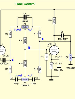

Het allerlaatste dat ik nog kan doen is hier de toonregeling posten die in de 2de versie van de EL34 versterker zit, die heeft minder treble.

Het schema dat je stuurde lijkt me wel Wat
Moet wel veel slopen

Hou er echter rekening mee dat de nummering van weerstanden en condensatoren NIET overeenkomt met die van CTA 4.3 !!!
Ik zou enkel de 6 weerstanden nemen tussen treble en bass. De 270p maakt weinig verschil met de 470p in de CTA4.3.

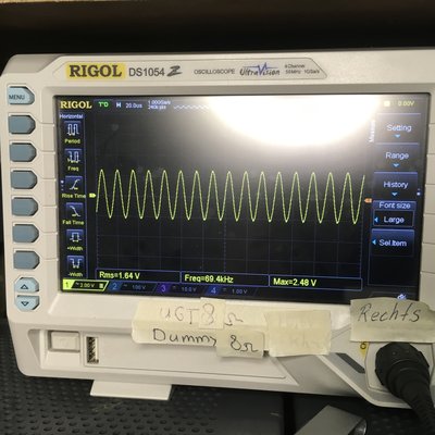

De Oscilator doet het alleen als ik genoeg versterking maak met de toonregeling en versterking trappen O:)

Het is me ondertussen niet zo duidelijk meer, wat oscilleerd er nou ?
Alleen de voorversterker/toonregeling (J2 open), alleen de eindversterker al (steeds J2 open) of moet alles aan elkaar (J2 aaneen) voordat 't mis gaat ?

Nee de versterker is stabiel met alleen signaal op J2 :cry: Dacht dat toch wel duidelijk was :cry:
Echter zodra de voorversterker met toonregeling er bij komt is fout
Wat doe ik hier nu fout dat jullie mij niet begrijpen
Als jullie mij dingen vragen doe ik dat meteen
En ik geef antwoord , misschien te veel woorden .?
Anne ik heb je modificatie die weerstand van 330K , dat is toch wel duidelijk :(
Nu kan ik de volume regelaar openzetten en met de treble in middenstand is hij Stil
Echter zodra ik een 10 graden voor bij het midden komt start de oscilatie met een frekwentie van 60-130 kHz
