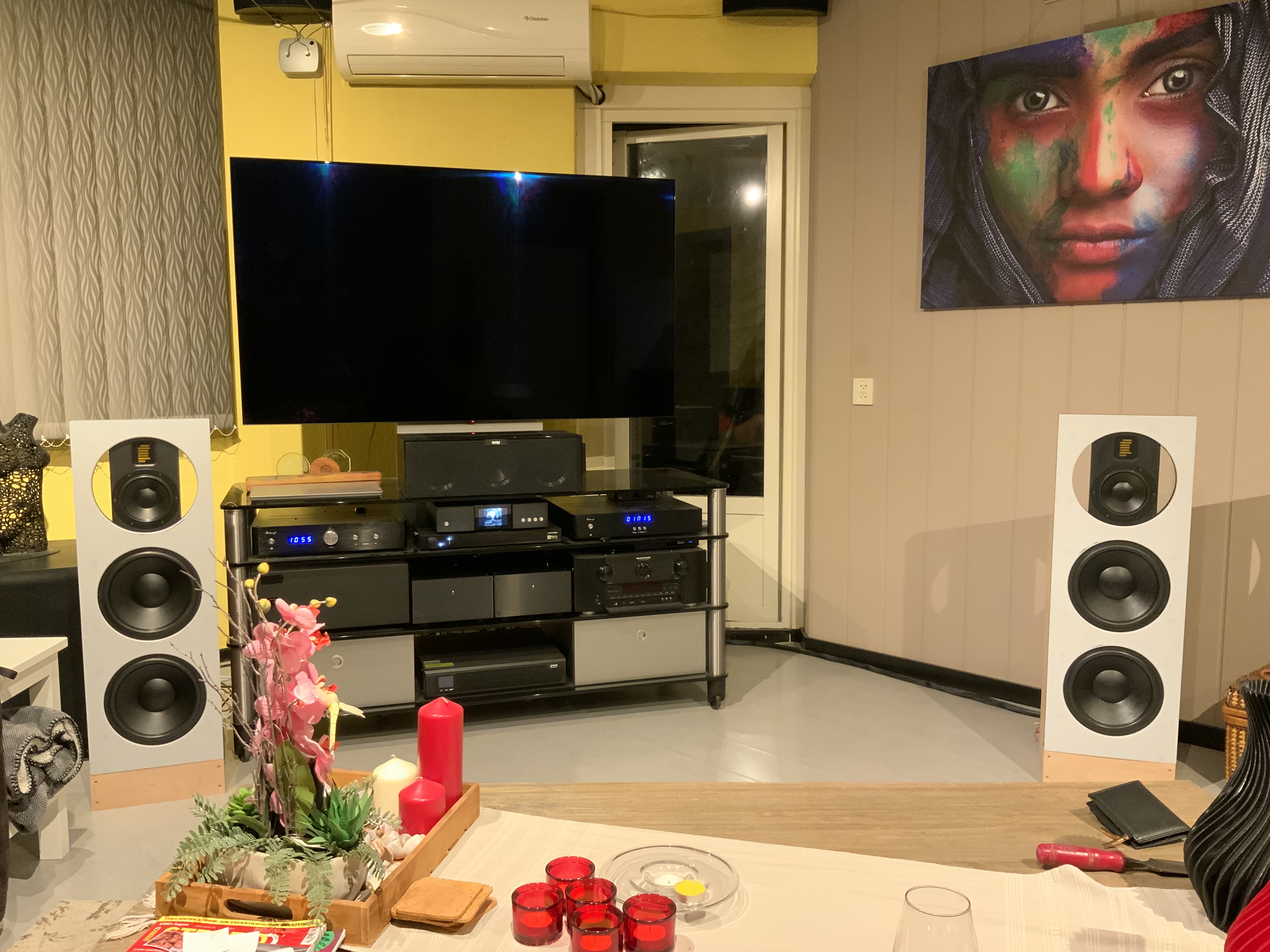

Tijdelijk de speakers wat aangepast zodat ze nu totaal 1m hoog zijn inplaats van 90cm, zijschotten zijn nog de volle 20cm diep, kan altijd nog minder worden maar was benieuwd wat dat met het laag zou doen.
Voorheen klonken de speakers duidelijk wat te dun in het laag/laag-mid, dat is nu helemaal weg, en het plaatje wat ze projecteren klopt nu ook met de mid/hoog sectie op oorhoogte, eigenlijk klinkt het nu best naar mijn zin zo :yeah:

Ze klinken alleen maar te dun als je ze te dicht op de wand zet en dat doe je helaas. Die schotten helpen, maar brengen ook kleuring in het gebied net boven 400Hz. Het filter zorgt dat dit effect beperkt blijft, omdat dit net boven het afgestemde werkingsgebied van de woofer zit, maar toch.
Ik vond het in ieder geval met het originele filter en slechts de ondiepe schotten erbij al flink uit balans klinken. Ik heb daarom voor de versie met schotten het filter aangepast. Ik kan me niet voorstellen dat de speaker als geheel nu nog evenwichtig is in een correcte opstelling.

Open baffle is even wennen qua opstelling, zet een normale box in een hoek en de hoeveelheid laag is niet te harden, een OB geeft juist beter laag als deze verder van de achterwand staat, het minimum is ongeveer 80-100cm, meer is nog beter. Meer ruimte achter de speaker verbeterd ook de ruimtelijkheid, het 3D plaatje zeg maar. Verder lastig te zien hoe de muren lopen, maar een symmetrisch opstelling in de ruimte is wel aan te raden.

Tja……. als je een perfecte ruimte hebt is het makkelijk praten :wink: helaas is dat hier (en bij zovelen) niet het geval dus zal ik met deze beperkingen moeten leven, het is ook zo dat ik hier een voorkeur heb voor een oplopende curve (zo’n 3db <500hz) in het laag waardoor het allemaal net even wat warmer klinkt, zonder het nog gemeten te hebben klinkt het nu iig meer naar mijn smaak dan voorheen :D
En dit zijn ook gewoon maar test baffles die uiteindelijk bij het grof vuil gezet gaat worden, maar daardoor kan ik er wel door wat probeersels achter zien te komen wat het uiteindelijk moet gaan worden.
