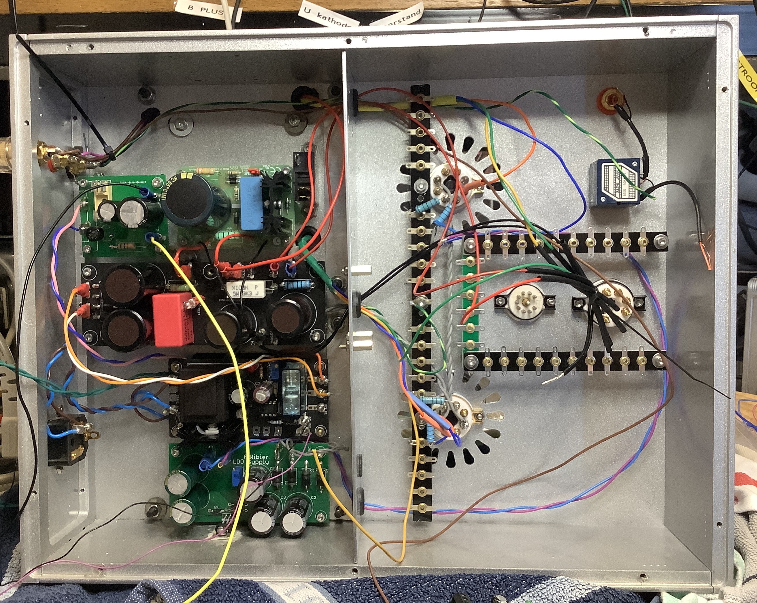

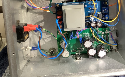

Andere versterker open gemaakt
En foto genomen en relais Bias automaat zit bij het relais voor de hoogspanning
Een kant kreeg ik de draden niet helemaal door het krimpdeel en staat er 12 volt op zichtbaar op de rode schuifstekkert

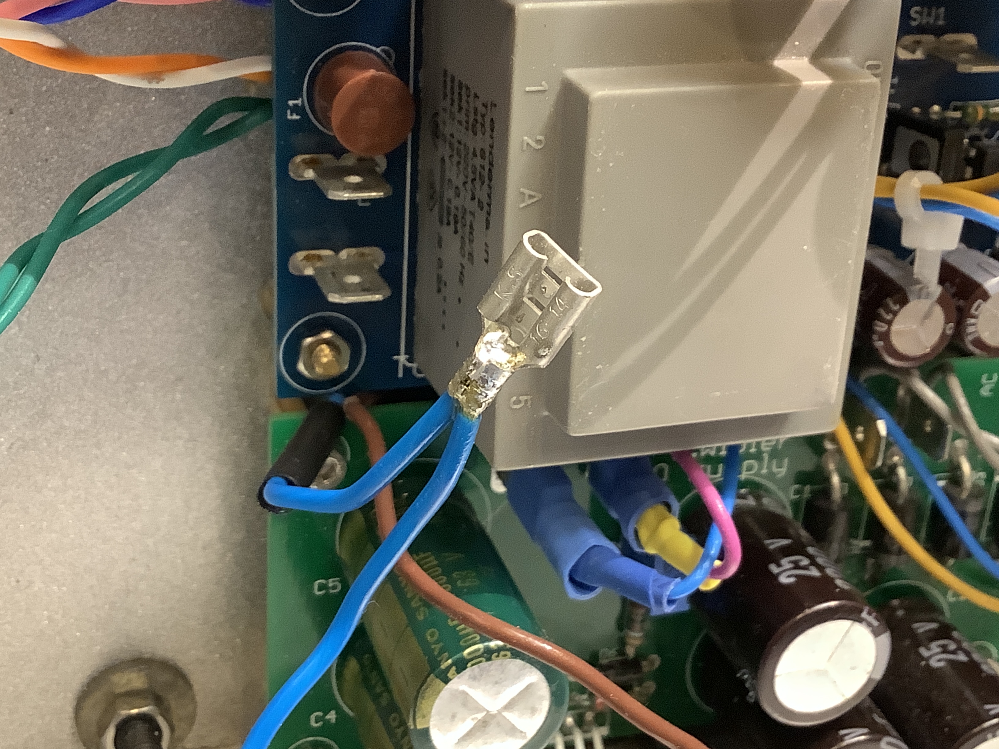

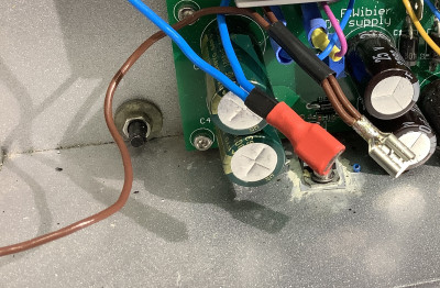

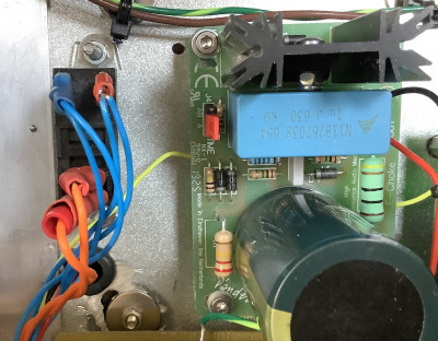

Toch nog wat gedaan vanavond onder een ventilator en achter me ook een
Snap goed waarom ze uit afrika waar het nog een graadje of 20 warmer is de middelandse zee overzwemmen en weer terug gestuurd en weer opnieuw proberen sommige wel 3 x heb ik gehoord en tig mensen daar verdrinken Echt wel sommige dappere kerels die voor hun familie willen zorgen :-k hoe ik daar nou op ?
Niet geknepen maar gesoldeerd
Ook hier gesoldeerd en krimpkous
Aard kabeltje zit met 2 kartel ringen onder en boven het oogje vast geschroefd
Heb eerst met een breek mes de lak wat weg geschraapt
Om het vast zetten wat makkelijker te maken tussen de cilinderkop en kartelring een sluitring gedaan.
Doe je er geen sluitring tussen draai je alles rond en mogelijk stuk
Dat Inschakel vertragings printje wat er in zat
Daar werkte het relais omgekeerd! :? :? Was in de aanbieding
En ik heb geen wissel kontact
Dus een ander printje er in gebouwd Netspanning moest er toch af dat zat er tijdelijk aan geplakt , Dat werd meteen gezien door Ray :goedzo:
Veiligheid voor alles Dat vergeet ik regelmatig met dat gepruts,
Bijna Bedtijd
Idem en geisoleerd
Idem en geisoleerd

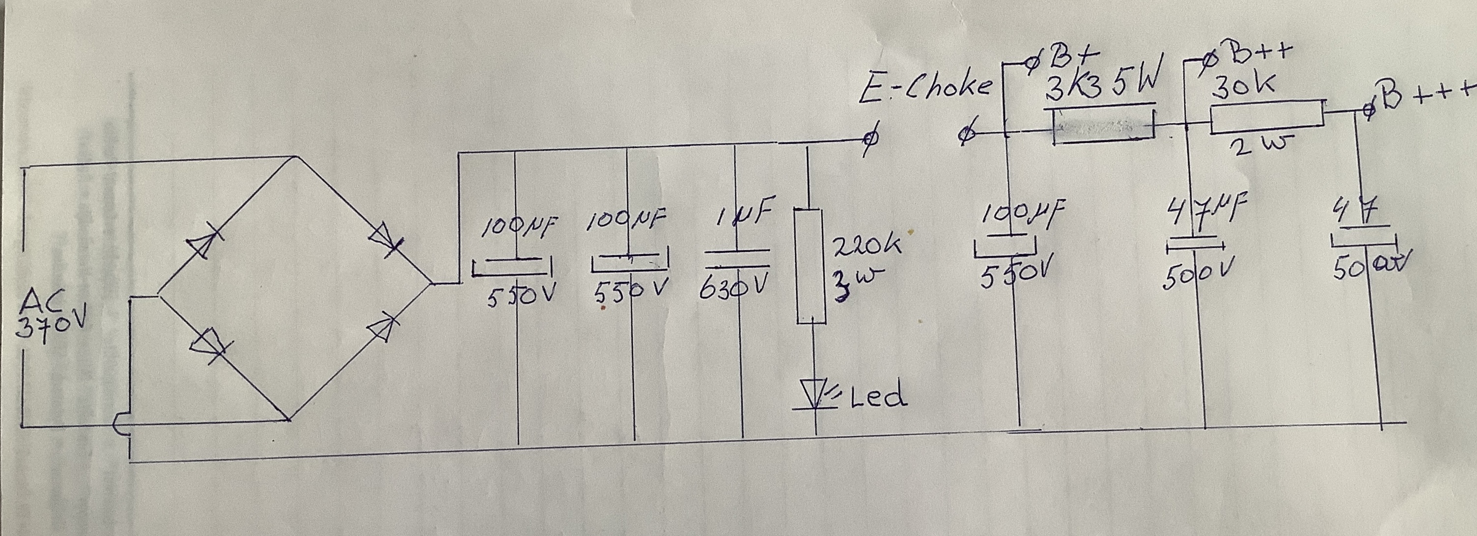

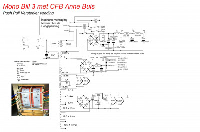

Goedemiddag Bert, Zou je het schema van de voeding nog een keer opnieuw willen posten?
Ik kan het niet meer vinden.
Re: MonoBill 3 met CFB
Ja daar klopt alleen niks meer van
De gyrator inplaats van de smooroel
De 500 uF zit er met de gyrator ook niet meer in
De 6J5 is een 6SN7 geworden en die wordt samen met de 6N6P gevoed met 6,3 Volt DC
Verder klopt hept wel maar ik weet uit mn hoofd het voedingschema met de kleuren draad
Uit de trafo 360 volt wit oranje gaat wit naar de voedings print met greatz schakeling de oranje lichter oranje wordt onderbroken door een relais kontakt wat geschakeld door vertragings print
2 x 47uF en daar zit een mkp over heen en een 220K weerstand met een LED dan krijg je onder breking / aansluiting in de
Plus voor Smoorspoel nu gyrator daarna een weerstand 3K3 naar B++ en een elko 47 uf een weerstand van veel ? 13 k ? voor de B+++
6,3 volt komt van de trafo met grijs naar de KT88/KT120
Andere 6,3 volt met 5 volt in serie naar print voor DC 6SN7 6N6P met paars en blauw
12 volt uit vertraging is ja nou zak ik door het ijs lekker lichtoranje / donker oranje gok ik aan relais
B+ B++ B+++ is rood
Vg neg 70 Volt is geel Positief is Zwart zit aan de zijkant voedings print met nog 3 draden
Ik heb ergens nog 12 of 6,3 Volt op 2 groene getwiste draden
Uit UGT Rood Centertap Blauw VG2 Oranje is Anode kathode Groen Gnd is Zwart secundair Zwart gnd paars 4 ohm Bruin 8 ohm
Zo zit het ongeveer bij al mijn versterkers
