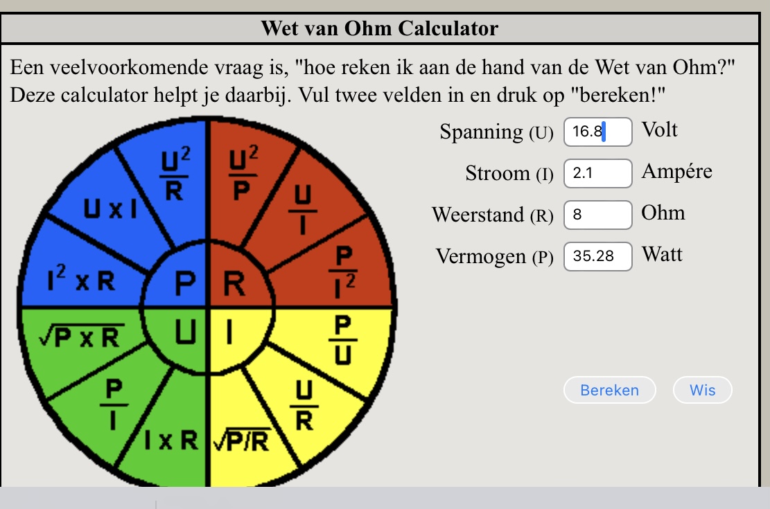

Kathode weerstand is 39 ohm parallel eraan 10 Ohm is 7.95 ohm hoeveel mA is dit ? Effe appje openen , invoeren , 0.070
70 mA O:) bij 400 volt is 28 Watt Dat mag toch wel O:)

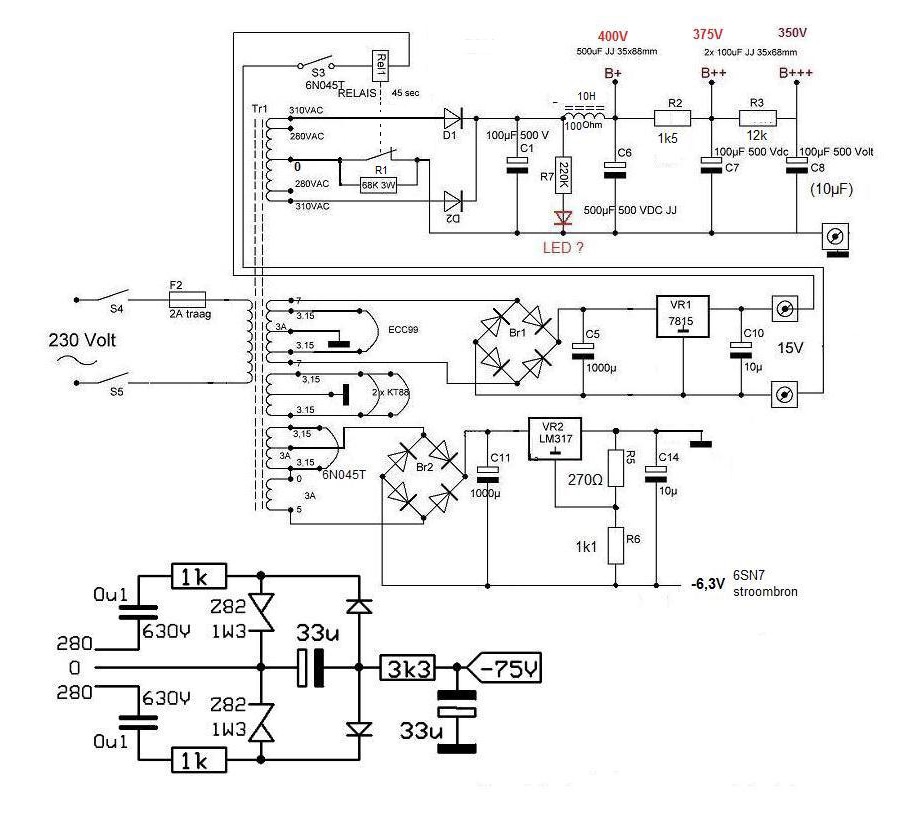

Heb er het schema bij gezet dat is makkelijker om mee te denken

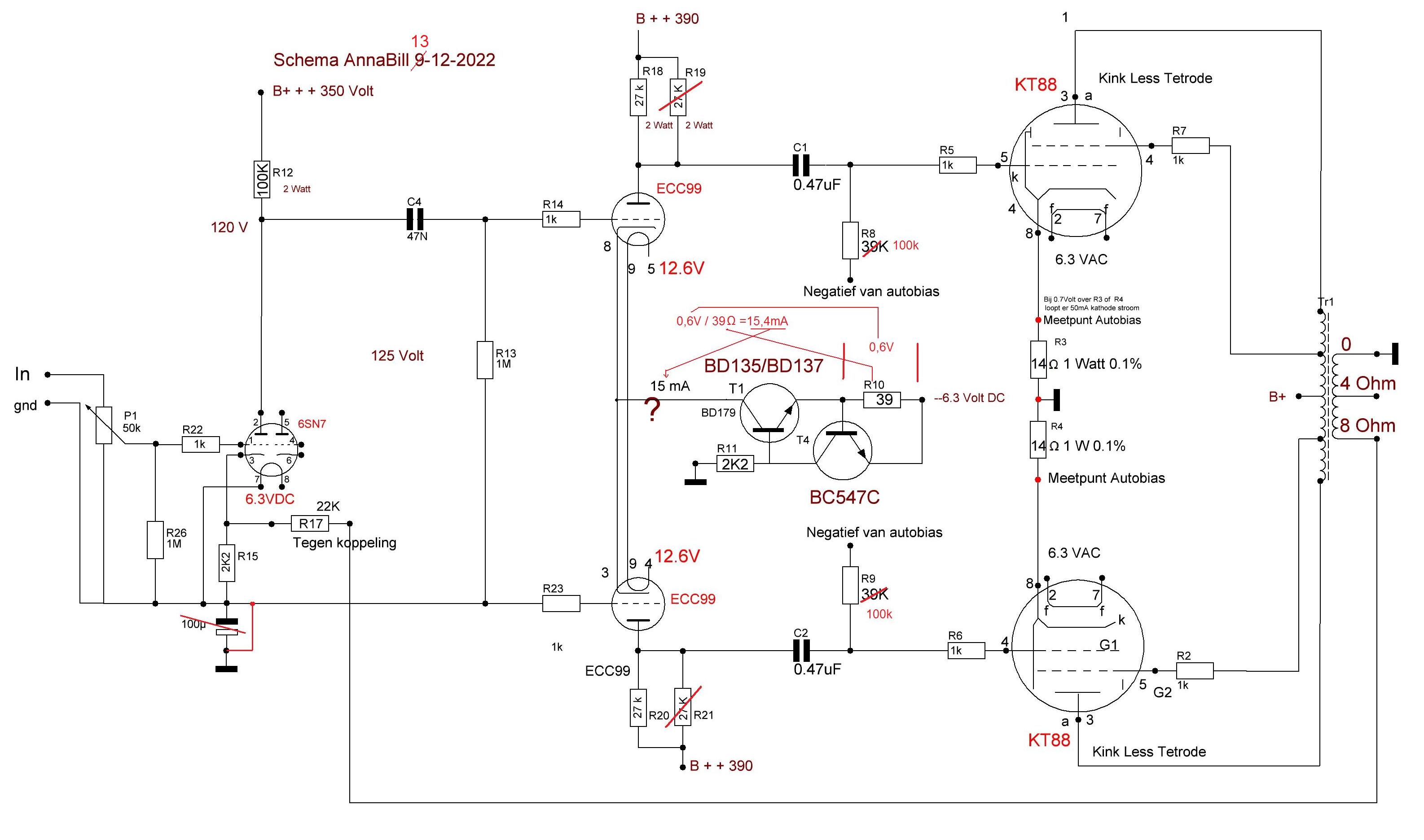

Bert, ik denk dat je schema niet klopt wat betreft aansluitingen van de eindbuizen.
Bij de onderste KT88 zijn 4 en 5 gewisseld.
Re: Annastacia maar met een beetje Bill
Heb jullie aanbevelingen Correctie niet gelezen
Maar ik zal het schema verbeteren het zit goed in de versterker

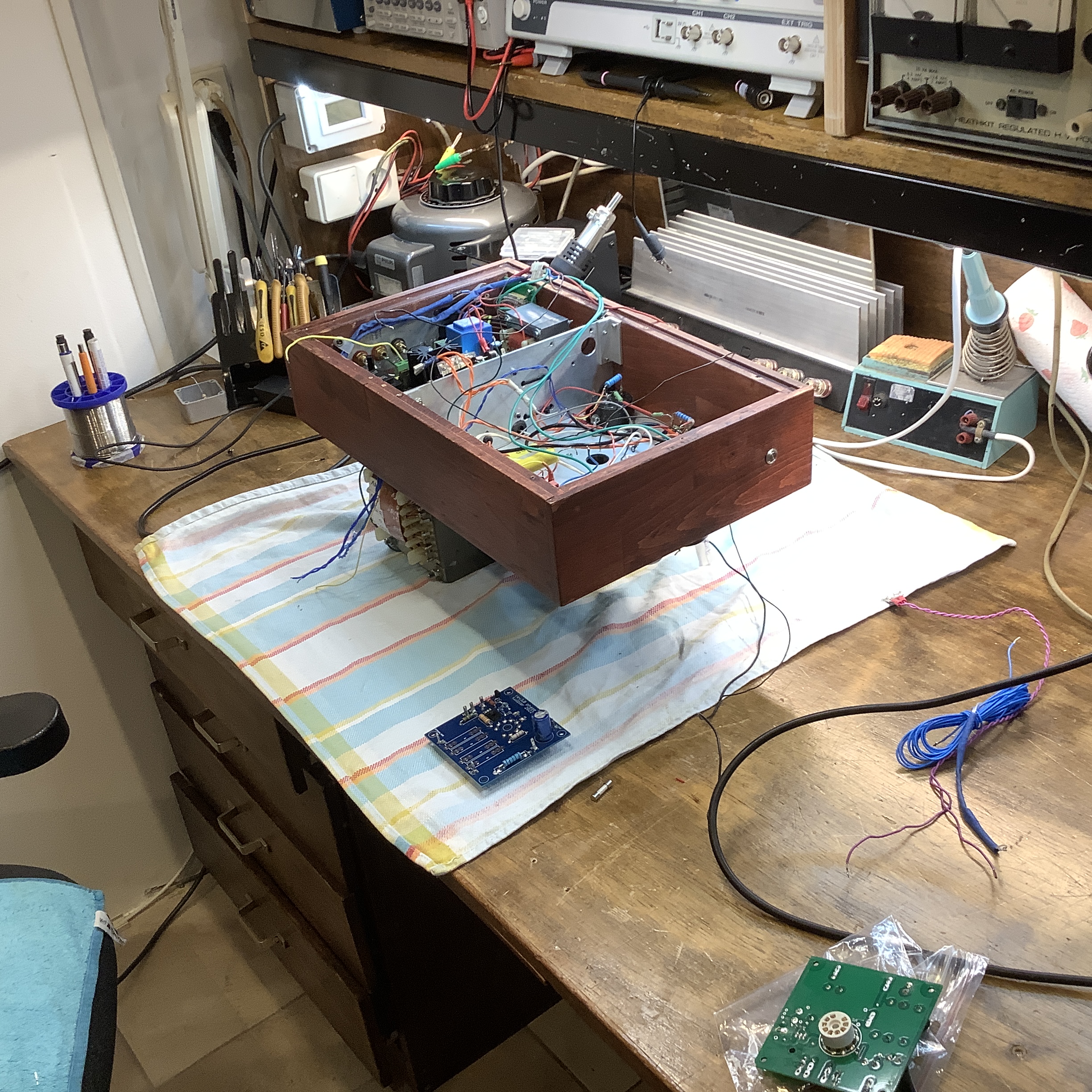

Zo trafo bij gewikkeld en weer op zijn pplaats gezet
En eerst opgeruimd
rusthuis waar Anne verblijft opgebeld had hem een paar weken niet gehoord of gezien
Alles is wel met hem
Benieuwd hoe het morgenochten er uit ziet :lol:
