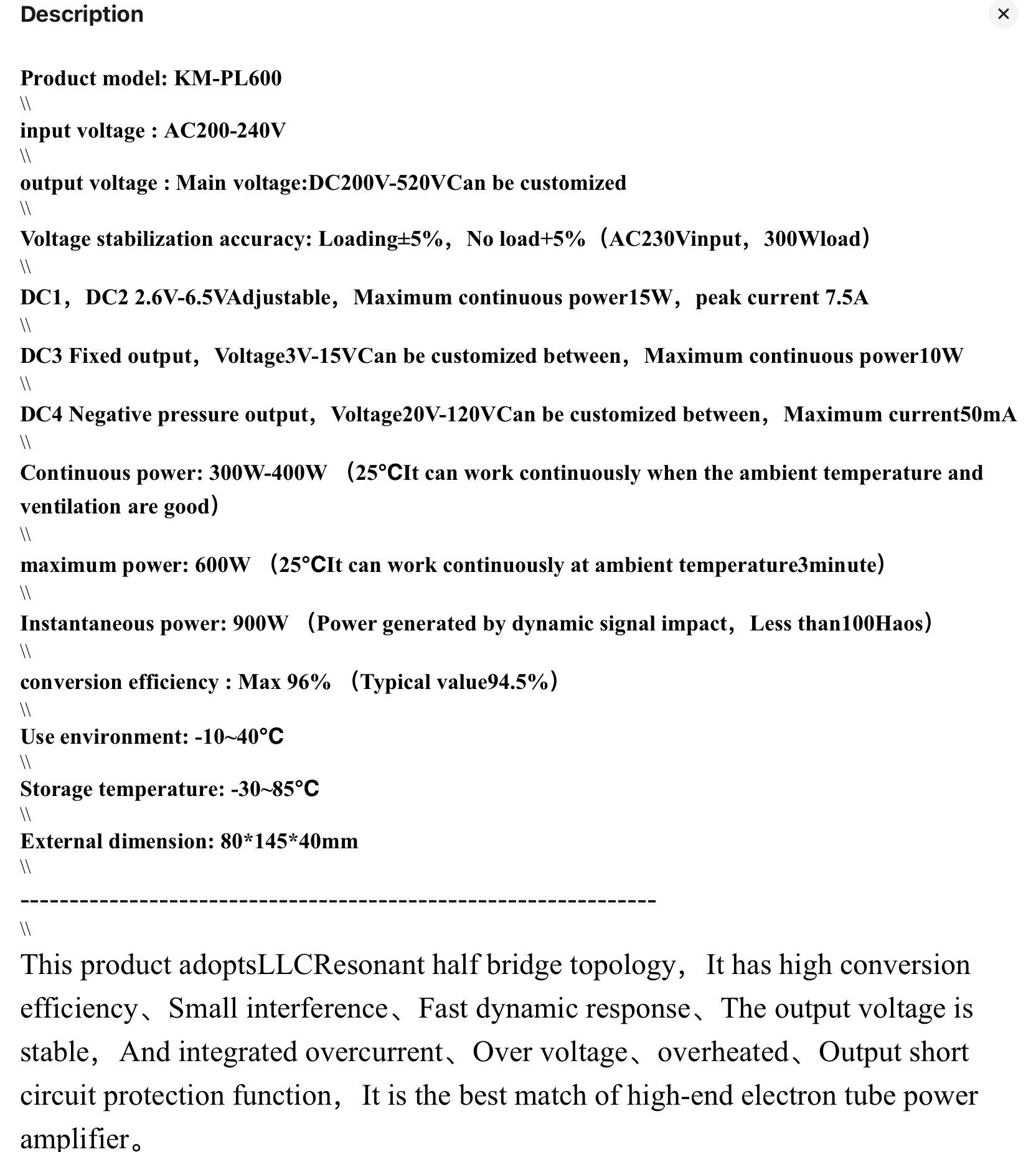

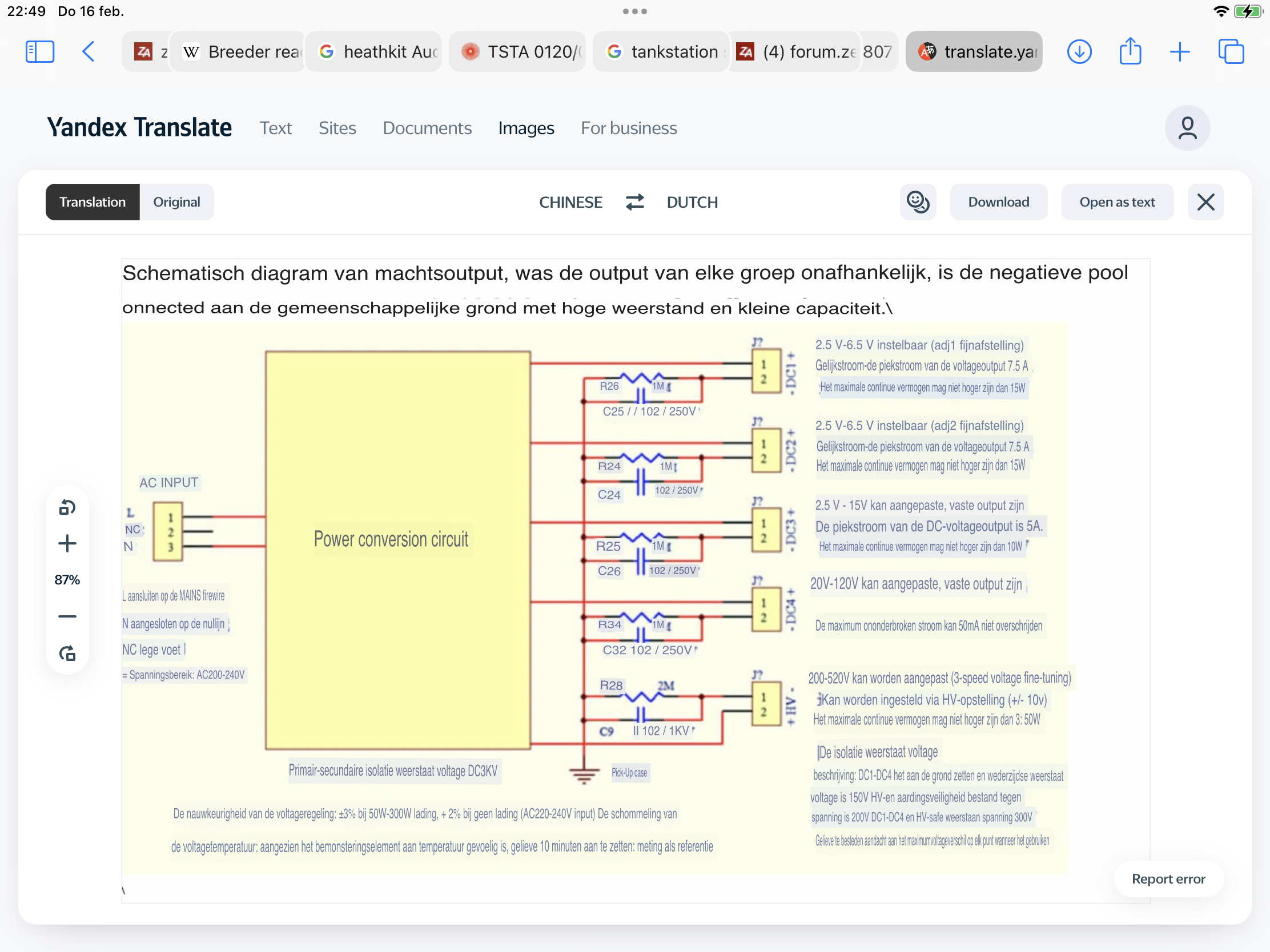

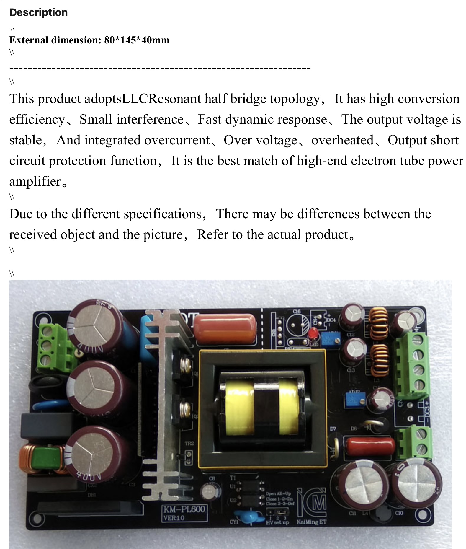

Flink grieperig geweest daarom ook niks gedaan

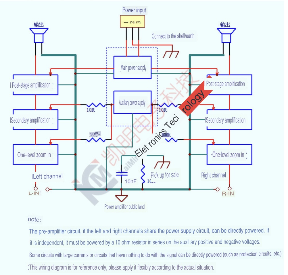

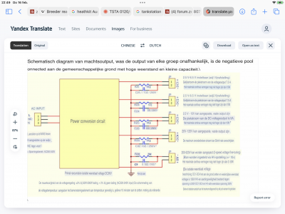

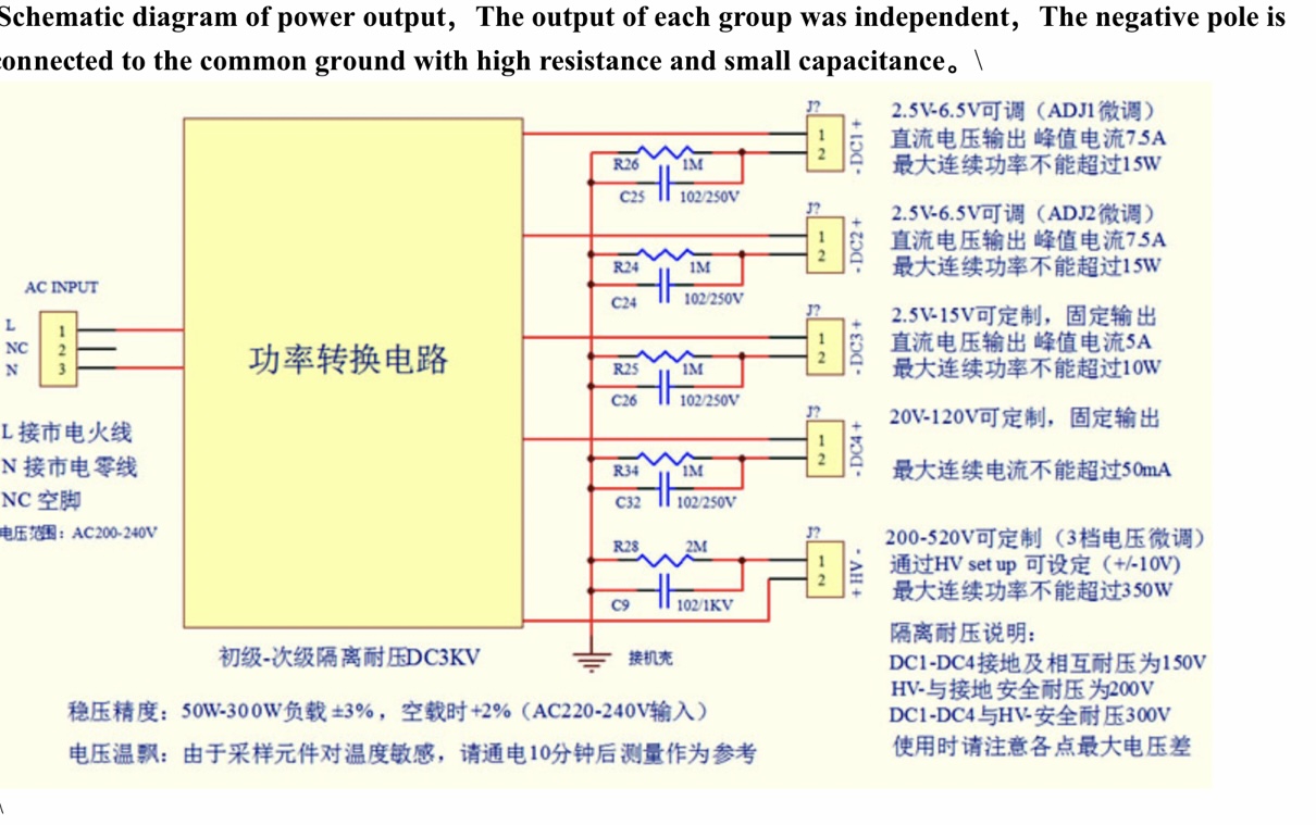

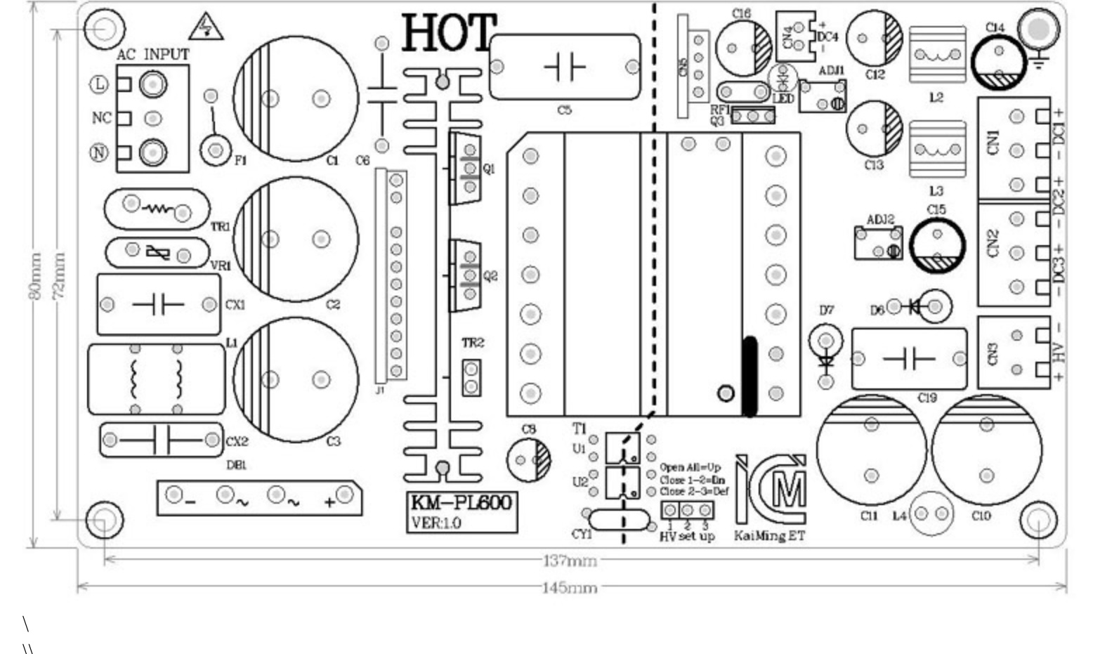

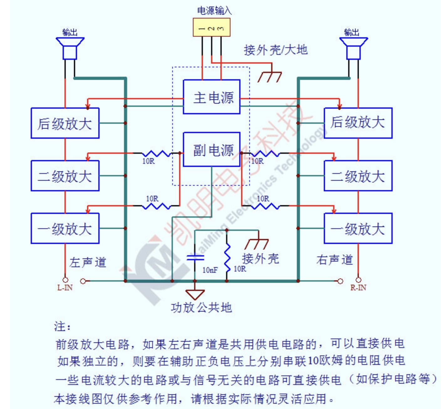

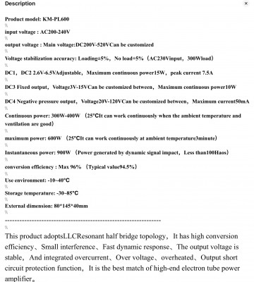

Wel wat op internet bij Aliexpress zitten snuffelen en een kl600 power supply gevonden met een aantal bladen en foto,s in het chinees
Ik had wel een aardig idee wat er ongeveer moest komen maar niet alles
Dus ik bedacht misschien is er wel een vertaal programma
Edit
ja blijkbaar een Russisch programma
Zie de posting van Marp
Wist niet dat het Russisch was bedankt voor de mededeling :(
Had dat niet via een pb gekund Marp voel me nu als een collaborateur weggezet !
het programma wat ik met Google!!! vond werkt beregoed
Potverdikke en zelfs in een foto met chinese tekt erin wordt ( feilloos) vertaald
Maar ongelofelijk ik was stomverbaasd hoe goed dat het werkt
Jaaaaaren geleden wel eens geprobeerd van het internet een ocr programma wat text kon maken Maar wat was dat een brok ellende
Als er een hoofdletter wist het niet wat er mee te doen , andere taal , schuine letters kolommen , een hopeloze toestand stond moest je dat handmatig verbeteremn Daar moest je echt een ouderwetse Monikken opleiding voor hebben
Ik moest dat ff laten weten ook die voeding wil ik volgende maand bestellen en is proberen of ik en andere daar narigheid van horen
Misschien dat er een condensator over de uitgang spanning moet al extra onderdrukking piekjes , maar wil niet perse stilstaan bij Ringkern trafoo,s of EI Trafoo,s van 6-7 kg of zelfs zonder proberen het te blijven kleineren weet niet goed het uit te drukken
Ga vogende maand zo,n ding bestellen
Chinees
Chinees
Vertaald
Vertaald

Scheelt enorm in het gewicht van schat 7 KG trafo + evt Smoorspoel Elco,s , printjes voor DC 12 volt auto bias Hoogspanning inschakel vertraging en vast nog wel iets dus ook veel plaats over !
Maar het moet wel een verbetering zijn niet dat je allerlei gekke dingen gaat horen als je wat aanzet ofzo

De prijzen van die voeding liggen wel ver uit elkaar: de duurste 311€ en de goedkoopste 125€, beide inclusief verzendkosten.
Of de extra Europese BTW al verrekend is, is nog niet zeker. Bij JLCPCB was dat wel het geval.
Willy_61 schreef: ma 26 dec 2022, 13:23
Gelukkig heeft JLCPCB daarvoor maatregelen getroffen, genaamd de Import One Stop Shop (IOSS), die toegestaan worden door de EU.
JLCPCB rekent bij het afrekenen van de bestelling zelf de 21% BTW aan, voor leveringen van max. €150 (inclusief verzendkosten), en stort die door naar het land van bestemming. Op die manier worden die zendingen niet meer extra gecontroleerd op de bestemming, waardoor de verhoogde kost beperkt blijft.
Deze voeding kan voorzien in de HS, de negatieve spanning en voeding voor de biassturing.
Voor de gloeidraden zal dus nog steeds een aparte voeding moeten voorzien worden: ca. 4,8A bij 12,6V (60,5W).
Bij mijn EL34-versterker is de prijs voor HS + negatieve voeding + trage opkomst HS + relais dat de versterker beveiligd tegen eventuele uitval vd negatieve spanning ...ca. €180.
Je kan je dan gaan afvragen of het prijsverschil de bijkomende risico's waard is.
