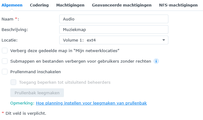

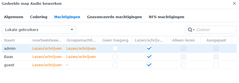

Ik gebruik LMS via Picoreplayer en een externe NAS. Ik heb picoreplayer geupdate naar versie 10 en toen kon ik niet meer mounten op de NAS. Beiden hebben een vast IP adres, de NAS 0.10 en de Pi 0.14. In versie 9 werkte alles nog wel, ik heb alle apparaten al 3x gereboot, dat is het probleem niet.
Zowel NFS als CFIS werken niet. In de NAS staat ook alles goed volgens mij:
Als ik in LMS kijk naar de muziekmappen dan verschijnt wel de mount naam, maar als je op de + drukt dan zijn de onderliggende mappen niet te zien en verdwijnt het plusje bij de mountnaam.
Ik heb de mountnaam al eens veranderd, maar dat gaf geen verbetering. Ik weet niet wat ik verder kan doen, ik ben trouwens sudobeet, en putty is voor mij een scheldwoord. Mona, wat moet ik doen.
Re: het grote squeezebox vragen topic
Geplaatst: do 19 jun 2025, 20:10
door Marp
Met piCorePlayer zal ook LMS wel een upgrade hebben gekregen. Het kan zijn dat LMS (default) enkel nog SMBv3 of SMBv2 ondersteunt, terwijl de NAS mogelijk nog met een oudere versie (SMBv2 of SMBv1) van het SMB(CIFS)-protocol werkt.
Wat je in dat geval kan proberen, is om versie 2.1, 2.0 of 1.0 aan "options" toe te voegen op de setup-pagina.
Dit:
uid=1001,gid=50
... wordt dan bijv.:
uid=1001,gid=50,vers=2.0
... of:
uid=1001,gid=50,vers=1.0
John P schreef: do 19 jun 2025, 16:15
Geplaatst: do 19 jun 2025, 20:35
door John P
In een keer raak. Ik kan weer met een gerust hart slapen.
