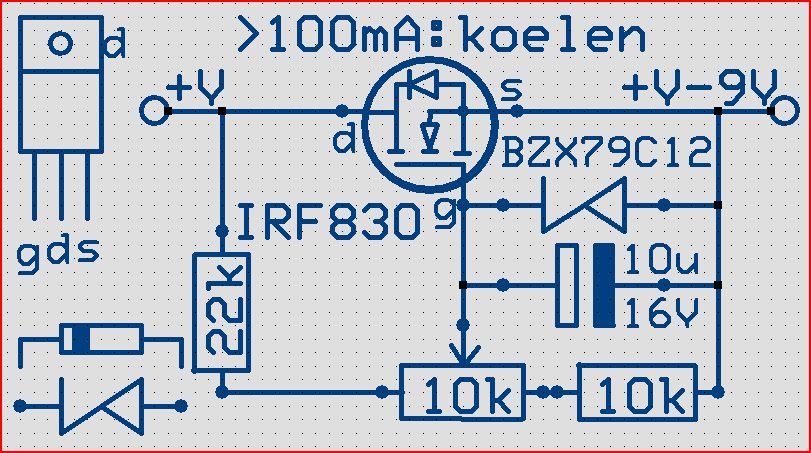

Om van die smoorspoel af te komen moet het toch met de moderne techniek iets simpels te verzinnen zijn dacht ik zo.
Met het schakelingetje hieronder op de proppen gekomen,moet wel uitgeprobeerd.Maar kost niet veel,de MOSFET heeft DickBest voor iets van 75c.Voor 200mA moet ie wel op een aluplaatje geschroefd,pasop zit dat aan de + !
Instelpot op een spanning tussen in en uit van zo'n 8V.Oh ja,komt gewoon daar waar anders de spoel zit en gaat alleen als er na de gelijkrichter eerst een C.

nee geen gyrator.De fet heeft voor gelijkstroom een kleine waarde maar door de poort met de elko op een vaste waarde te houden gedraagt de fet zich voor veranderingen als een grote weerstand.Als je de grafiek Vds-Id bij verschillende Vgs bekijkt zie je dat Id zo goed als onafhangkelijk is van Vds.Daarmee geeft de rimpelspanning aan de ingang toch een konstante stroom naar de tweede elko,weg rimpel.De spanning over de fet moet door de rimpel niet onder 1 a 2V komen want dan doet ie het niet meer.

@Anne,Ah!buis schreef:Om van die smoorspoel af te komen moet het toch met de moderne techniek iets simpels te verzinnen zijn dacht ik zo.
Silicium is niet mijn sterkste kant, maar werkt je schema nu niet als een stroombron van ca. 150 mA. bij een Vgs van zo'n 3,5 Volt? Als dat zo is zou je de Fet redelijk nauwkeurig moeten instellen, anders gaan de stroombron en de stroomvragende schakeling met elkaar in de clinch?
Hierbij zou de versterkerschakeling ook nog een constante stroomvraag (klasse A) moeten hebben. Als ik heb fout heb, zie ik je commentaar met belangstelling tegemoet.

Mijn voorkeur is ook eerder een mosfet ipv smoorspoel.
Veel goedkoper, compacter, minder spanningsval en rimpelspanning is veel kleiner.
Enige wat je nodig hebt is een mosfet (doh!), iets van 1k tot 10kohm weerstandje en een zener (of een weerstandje).
Eventueel nog een 22uF condensator.
Je krijgt dan het schema zoals het deel rond de eerste mosfet (Q3).
Dat andere deel kun je vergeten.

'nAvond Aat,
het was ook wel de bedoeling als vervanging van een smoorspoel in een SE versterker (gaat het hier toch over) met daarmee klasseA instelling.Hoeft niet,kan ook met wisselend verbruik,allen de verliezen worden groter.
Er is spanningstegenkoppeling,als de voeding stijgt of daalt gaat de poortspanning (gedeeltelijk) mee en gaat de fet meer of minder in geleiding.Door de elko (g-s) is dat de gemiddelde spanning.De bedoeling is het potm. zo te regelen dat bij het putje van de rimpel er nog genoeg spanning overblijft om de fet te laten werken,zo blijft het verlies minimaal.
Voor wisselingen die sneller zijn dan de elko op de poort toelaat gedraagt de fet zich als een stroombron,de Id-Vd grafiek loopt bijna horizontaal.
