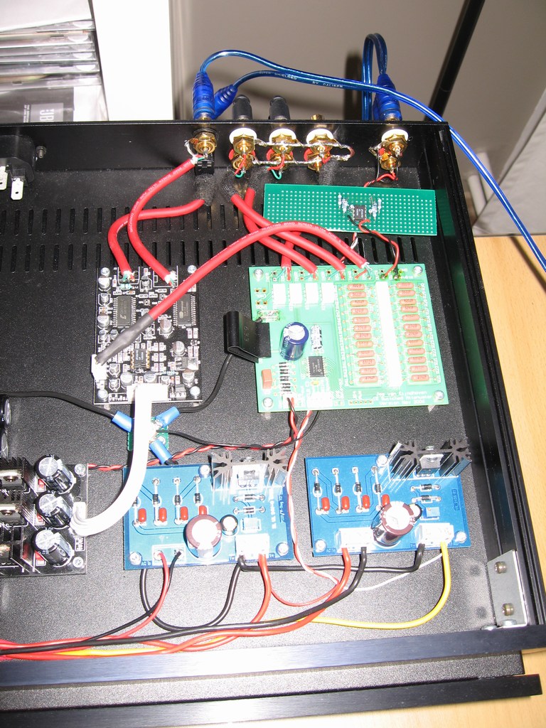

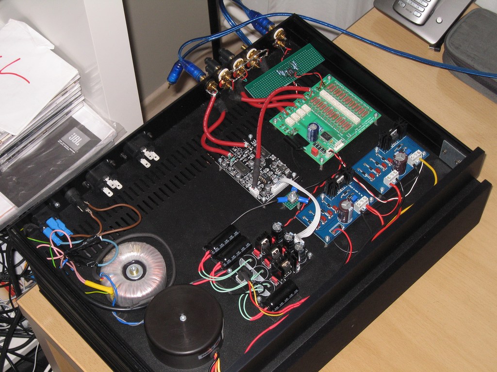

Nog een beetje bezig geweest met de amp:
- Metalen deksel op de VV
- Naburige DECT telefoon uitgetrokken
Vaststellingen:
Kanaal 1: niet aangesloten ingang / niet kortgesloten ingang
Kanaal 2: kortgesloten ingang
Kanaal 3: kortgesloten ingang
Kanaal 4: DAC via coax op pc
Kanaal1: vanaf 32==> 33 relais getik in de speakers, op vol volume vrij luide 100hz brom, typische geluid als je cinchkabel met jack op je versterker aansluit en dan met je vinger aan, die jack komt.
Kanaal 2: Jve op vol. 64 ( = max ), amper hoorbare ruis ( afkomstig van de buffer of ucd ), in een superstille ruimte, oor 2-3cm van de speakers, trafobrom 50/100hz op even amper hoorbaar als de ruis. Wel geklik van de relais vanaf 32==> 33
Kanaal 3: Idem
Kanaal 4: Idem enkel nog wat extra ruis en wat circuitgeluiden, volgens mij komen die extra geluiden uit de DAC
Vragen:
Is het normaal als je op kanaal niets hebt aangesloten dat je deze loop/100hz toon krijgt ?
Waarom begint de Jve pas relais klikjes te geven van 32==>33 en daarvoor niet ?

Ik heb iets "nieuws" ontdekt. Als ik op vol. 32 zit ( zonder signaal ), hoor ik een hele hoogfrequente piep ( vermoedelijk uit de buffer ) en een klein beetje ruis. Bedenk wel mijn oor ligt zo ongeveer IN de conus :D. Klik ik naar 33, dan heb ik opeens een beetje 100hz brom en de piep veranderd van frequentie, een hogere. Vanaf 33 tem 64 hoor ik schakelplopjes door de speaker. De brom blijft ook over de lijn 33 --> 64. Van volume 00 tem 32 is hier geen sprake van.
Het maakt overigens niets uit of ik de DAC voeding afkoppel en de kabel loshaal die van de DAC naar de JvE loopt.
Van Jos Van Eijndhoven heb ik tot op heden nog geen bericht terug.
fluppie
Berichten: 871
Bericht door fluppie »
Ik heb nogmaals de buffer verwijderd, en nog steeds heb ik de plopjes. Dus het probleem zit hem ergens in die JvE, maar waar... :(
