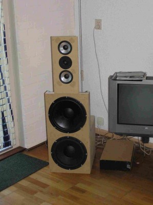

De afgelopen week heb ik een van de active versterkers gemodificeerd met het nieuwe filter (foto 1) en een luidspreker bekabeld (foto 2). Een eerste meting op 1m geeft aan dat de tweeter en middentoner netjes op elkaar aansluiten met een vlakke overdracht vanaf 600 Hz. Uitgebreidere metingen volgen nog.
Vandaag de MCD naast een van de gesloten luidsprekers geplaatst om een eerste luisterindruk te krijgen en van de verschillen tussen beide luidsprekers. Na enig afregeling van de amplitudes ontstaat nog een redelijk stereobeeld, hoewel het faseverloop van beide luidsprekers niet gelijk is.
De eerste indrukken zijn als volgt:
- hoewel even hoog en met een 8 cm bredere baffle voor de bass, toont de luidspreker als geheel minder pompeus dan de gesloten boxen.
- het grote verschil tussen de luidsprekers zit in het basbereik. De bas van de MCD is veel meer doortekend (minder wollig) en geeft daardoor de indruk dieper te gaan. De luidspreker staat in de hoek (foto 3), een lastige plek, maar ik hoor nauwelijks of geen resonanties. Ik verwacht wel dat de relative amplitudes van monopool- en dipoolbas nog wat aangepast zullen worden. Dit ga ik pas proberen als ook tweede luidspreker klaar is en daar heb ik ook veel meer luistertijd voor nodig.
- het midden-hoog klinkt neutraler en wat lichtvoetiger (tja, ... audiotaal 8) ) dan van de gesloten luidspreker, waar het wat opdringeriger is.
Kortom, met het resultaat tot nu toe ben ik heel tevreden. Op naar de tweede luidspreker :D .

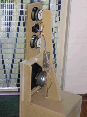

Achterkant
Achterkant

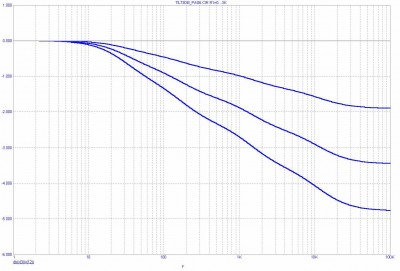

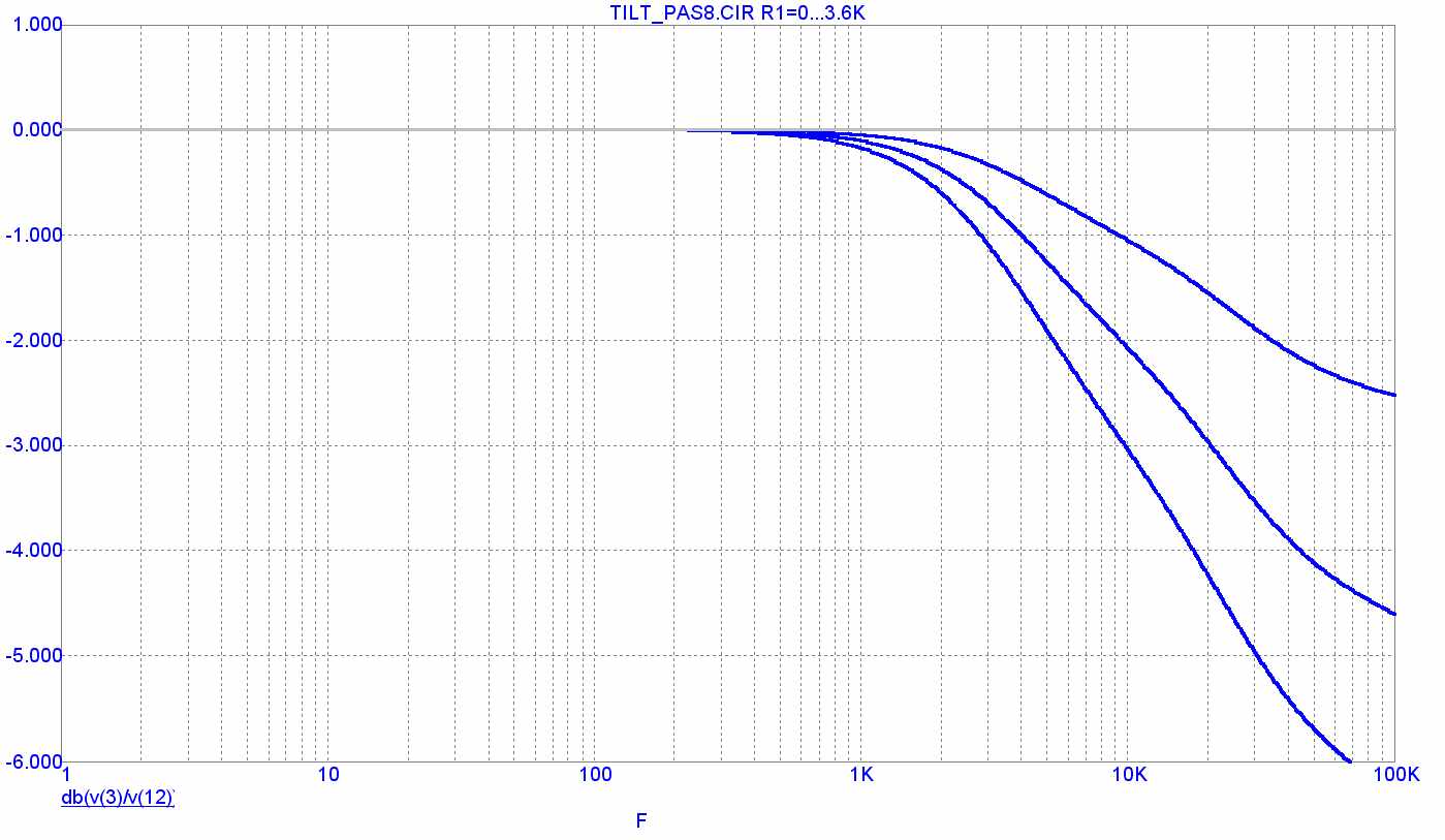

Om te kunnen experimenteren met een tilt heb ik het filter zoals in de 1e figuur aangegeven toegevoegd aan het actieve filter. Deze opzet is is een variant op het filter dat Linkwitz voorstelt in http://www.linkwitzlab.com/images/graphics/3db_oct2.gif. De tilt is passief gevolgd door een 1x buffer.
Verder geeft een grotere R1 een grotere tilt waarbij de afval netjes recht blijft, en is de toename van de tilt in dB/decade redelijk lineair met R1: R1 = 0, 1k, 2k en 3.45k geeft een tilt van 0, 0.5, 1 en 1.5 dB/dec. Met een jumper kunnen de verschillende tilts gekozen worden.
In de 2e figuur is de overdracht voor R1 = 0, 1k, 2k en 3k gegeven.

Tilt voor R1 = 0k (0 dB lijn), 1k, 2k en 3k.

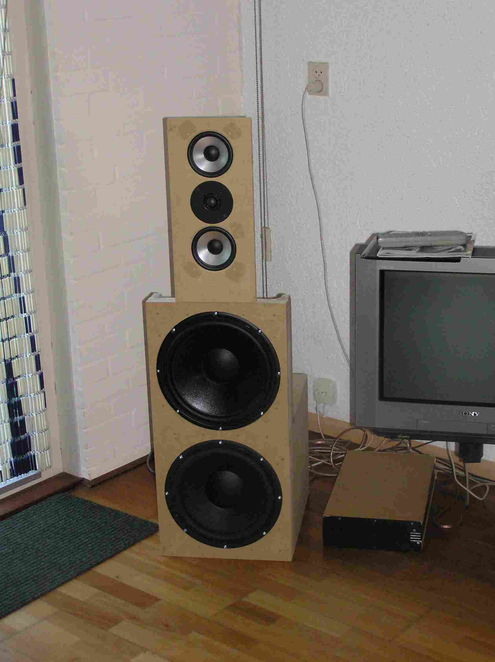

Even een update van de MonCarDip. Sinds ruim een week is de tweede luidspreker ook af en heb ik veel tijd gehad om te kunnen luisteren en meten.
Ik ben begonnen met het hoog en midden zo vlak mogelijk te maken. Hiervoor waren een paar kleine aanpassingen van het filter nodig. Het resultaat op dit moment is in Fig. 1 gegeven. De oorzaak van de dip rond 400 Hz weet ik nog niet. Mogelijk een reflectie via het plafond want de metingen is gedaan met een 20 cm dik kussen op de grond.
De monopool- en dipoolbas zijn zodanig afgeregeld dat in het verre veld het geluidsniveau van beide gelijk is bij de overnamefrequentie van 60 Hz. Rekening houdend met het effectieve oppervlak van de luidsprekers, de dipool afval van de dipoolbas en de bafflestep van de monopoolbas moet de dipoolbas dan met een nabije veldmeting 1.7 dB harder spelen dan de monopool. Vervolgens heb is het totale basniveau afgeregeld op een prettig zodanig dat het gehoormatig goed klinkt. Dit is niet ideaal, maar na de vakantie ga ik hier verder naar kijken.
En dan de eerste luisterindrukken
Er is veel veranderd ten opzichte van de gesloten kasten, veel in positive zin maar ook een en ander (nog) in toch ook wel negatieve zin.

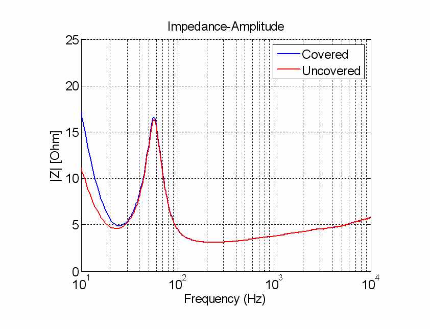

Zojuist nog even wat experimentjes gedaan om een oplossing te vinden voor de wat diffuse plaatsing. Als dit veroorzaakt wordt door de reflecties van het dipool backwave signaal dan zou dit moeten verdwijnen als de backwave sterk gehinderd wordt. Nu is dit bij een dipool gemakkelijk te bereiken (gemakkelijker dan het toevoegen van de backwave bij een gesloten kast :wink: ) door de achterkant met een handdoek af te dekken.
En warempel: de plaatsing wordt veel strakker, maar de diepte verdwijnt, en dit is heel opvallend. 8)
Dit biedt mogelijkheden. Met licht dempen van de backwave, bijvoorbeeld met een dun laagje fibrafill, zou zo een compromies tussen een goede plaatsing en diepte gevonden worden. Vooral de luidspreker in de hoek lijkt meer debet aan de diffuse plaatsing dan de rechter luidspreker.
Verder blijkt dat het soms "kleven" van het geluid aan de luidsprekers helemaal verdwijnt als ze iets meer naar binnen ingedraaid worden. Ik luister dan iets meer on-axis dan ik met de gesloten kasten gewend was.

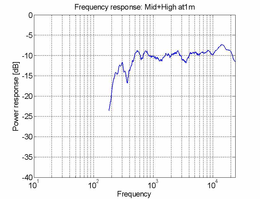

De gemeten response is on-axis en gedaan om te kijken hoe de aansluitting midden-hoog is. Op deze manier luisteren is niet prettig; het hoog is dan te overheersend. Ik luister met een tilt van 1 dB/dec. Dit is veel beter maar nog op het randje.

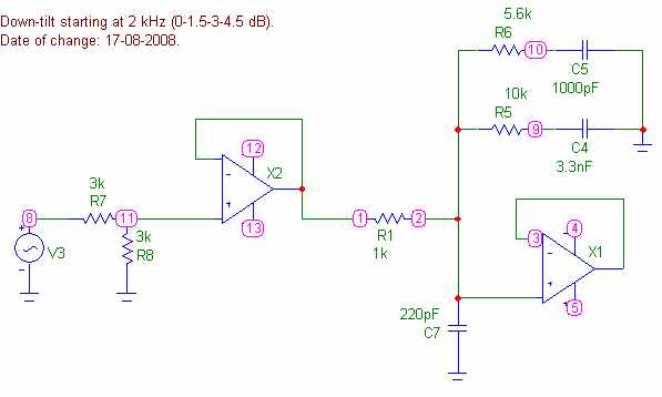

De tiltfunctie, die eerst over het hele frequentiebereik (20 Hz - 20 kHz) liep, is aangepast; hij start nu bij 2 kHz. Uitgaande van een vlakke responsie van het dipool-midden en een tweeter die in een 2pi ruimte straalt heb ik in een 2pi ruimte 4.8 dB te veel hoog, maar met de afstraling naar achteren erbij 1.8 dB teveel voor totaal uitgestraald vermogen.
Verlaging van de amplitude van de tweeter geeft een geleidelijke afval tussen 1-3 kHz (ongeveer het gebied tussen de -20 dB punten van de overname tussen midden en hoog) maar boven de 3 kHz blijft het hoog verder recht lopen (zie 1e figuur van een Matlabsimulatie voor -4.5 dB afval van de tweeter). Onder een luisterhoek van 15 graden treedt voor de dome-tweeter een extra afval van ongeveer 1 dB op boven 10 kHz.
Ik heb daarom (voorlopig) gekozen voor een tiltcorrectie met een vergelijkbare schakeling als voorheen, maar nu met slechts 2 RC-tijdconstanten zoals in de 2e figuur weergegeven. Voor R1 = 0, 1k, 2.2k en 3.6k is de tilt 0, 1.5, 3 en 4.5 dB/dec (zie 3e figuur).
Gehoormatig klinkt een tiltcorrectie van 1.5 dB het beste. Meer tilt (-3dB) geeft een wat dof geluid. Dit klopt ook redelijk met de 1.8 dB teveel aan hoog. Welke oplossing beter is: aanpassen van het tweetervolume of een geleidelijke correctie weet ik niet en wil ik in de toekomst nog wel eens preciezer uitproberen, temeer ook omdat er dan weer een buffer uit de signaalweg verdwijnt, maar ik verwacht geen schokkend verschil.

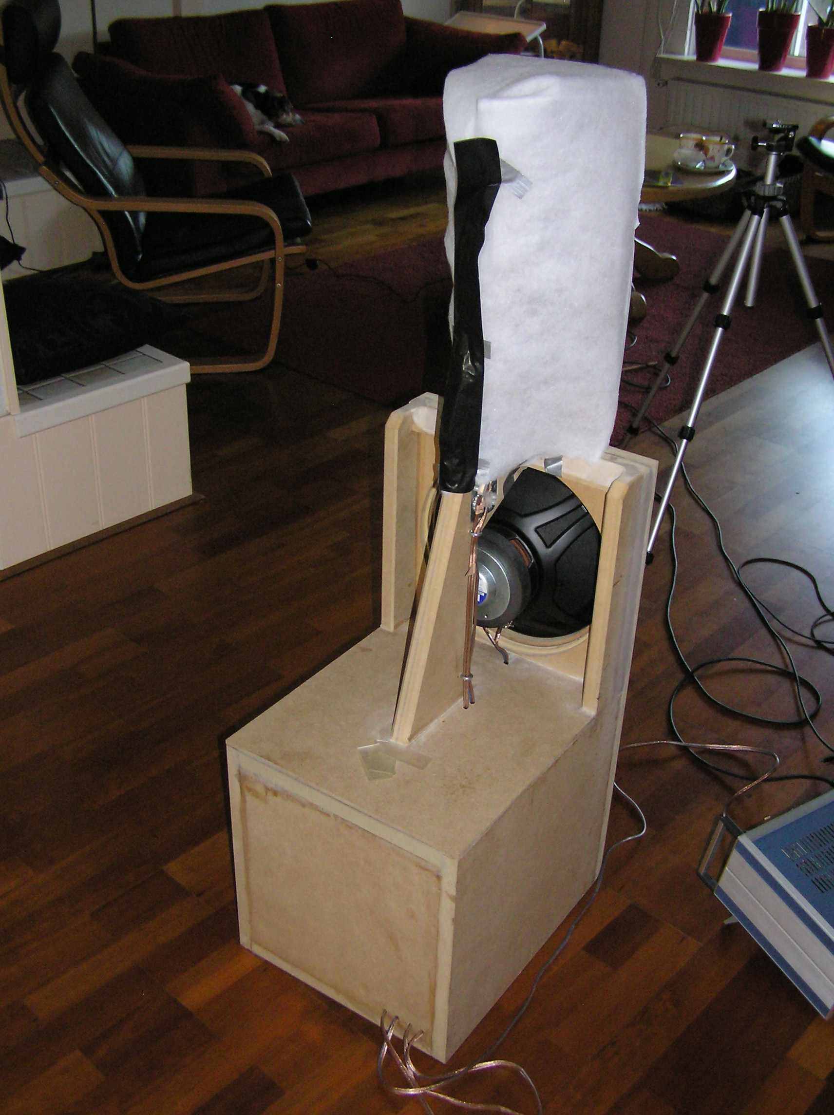

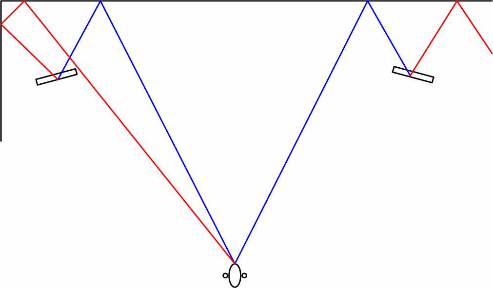

Since ik naar de MCD luister vind ik het wazige/fuzzie stereobeeld nogal storend. Ik heb me zitten afvragen hoe dit komt, ook omdat ik hiervan met de gesloten luidsprekers geen last had. De oorzaak is volgens mij de reflectie tegen de zijmuur van de linker luidspreker die een beetje in een hoek staat (zie figuur 1). De reflectie van het naar achteren afgestraalde geluid volgens de blauwe lijnen is voor links en rechts netjes symetrisch. Het geluid volgens de rode lijn aan de linker kant verstoort deze symetrie. Voor de rechterluidspreker wordt dit geluid na reflectie tegen de achtermuur van de luisterplek weggestraald.
Om dit te bevestigen heb ik het "handdoekexperiment" wat aangepast. De achterkant van de luidsprekers is afgedekt met een laagje fiberfill van 5 mm dik (gekocht als wasemkapvulling bij de Action voor Eur 0.95), zie foto. Zo is eigenlijk een luchtige kast ontstaan die de backwave iets dempt maar niet geheel en daardoor een groter verschil tussen front en backwave geeft.
Wat is het verschil? Een verschuiving van het stereobeeld naar rechts met ongeveer 50 cm! Na bijregelen van het midden voor links ontstond een heel strak stereobeeld welliswaar met met iets minder diepte-ervaring maar nog steeds duidelijk aanwezig. Zonder de luchtige afscherming aan de achterkant kwam er dus meer middenvermogen van links door reflectie van de zijmuur. Met de afscherming is het verschil tussen de symetrische paden van links en rechts en het asymetrische pad van links groter geworden waardoor dit minder invloed heeft op het stereobeeld.
Door deze afscherming wordt de dipoolwerking natuurlijk gedeeltelijk teniet gedaan. Dit is ook hoorbaar door een toename van het laagmidden, maar dit komt eigelijk goed uit want hier had ik wat te kort aan. Om na te gaan in hoeverre deze afscherming een kastwerking geeft heb ik de impedantiecurve van het midden met een zonder afscherming gemeten (figuur 3 en 4 laten de amplitude en fase zien). Uit het zeer geringe verschil in de impedantie met en zonder afdekking blijkt dat de kastwerking maar heel gering is, ofwel de reflectie van het fibrefill is heel laag.
Mijn voorlopige conclusie is dat een symetrische afstraling van een luidspreker niet per definitie optimaal is. Dit hangt geheel van de plaating en omgeving (wel of geen wanden / symetrie / demping van de wanden) af: echter op de luisterplek moet het geluid van links en rechts zo goed mogelijk symetrisch zijn. Ook de ervaring van diepte is hiervan geheel afhankelijk. Immers stel je voor dat een dipool op een vloer in een vrije ruimte wordt beluisterd (geen achter en zijwanden of heel ver weg). We zullen dan alleen het directe geluid waarnemen en niets van de backwave horen, eigenlijk meer zoals bij een gesloten kast maar dan zonder het kastgeluid. We horen dan puur de diepte zoals die is opgenomen. De extra diepte ervaring door het gereflecteerde geluid is dus fake, maar ik vind het wel mooi als de symetrie in orde is.
Ik vermoed dat ook de relatieve amplitude van de gereflecteerde backwave belangrijk is. Hier hoop ik met het volgende experiment achter te komen waarbij de achterkant maar half wordt afgedekt (alleen de linker kant van de linker luidspreker en de rechterkant voor rechts). Daardoor wordt het symetrische deel van de backwave sterker.

Mooie post over je ervaringen, bedankt!
Wat mij betreft kan ik het wel eens zijn met je redenaties, het blijft dus nogal een punt of dipool bij jouw manier van opstellen wel zo ideaal is.
Ik heb zelf ook wat zitten experimenteren nog met de opstelling, waarbij ik de speakers in plaats van lichtjes naar buiten te draaien nu juist sterk indraai (zodat ik nog steeds de speaker onder een hoek van 15 graden beluister, maar dan de andere zijde). Ik dacht, laat ik eens wat van de gedachtenspinsels van Earl Geddes op mijn dipool toepassen. Dit zorgt er in mijn situatie voor dat het aantal laterale eerste reflecties geminimaliseerd wordt en dat ze vooral wegkaatsen van het directe pad. Zodanig dat de meesten links terechtkomen van het rechterkanaal en andersom. Met uitzondering natuurlijk van de reflecties zoals de blauwe in jouw figuur. Daarbij zorg ik ook voor een goede benutting van de zijwaartse nulpunten.
Het stereobeeld is daardoor nog wat strakker geworden (was gelukkig al lekker strak) en het dieptebeeld niet minder diep maar ook nog iets nauwkeuriger, erg mooi.
Wat het tweeterlevel betreft, ik ben weer 1,5dB omhoog gegaan. Ik zit nu on-axis vanaf 1 kHz op een 3dB/dec tilt, dicht in de buurt van wat jij nu hebt. Ik verwacht dat dit hem gewoon gaat zijn, heb inmiddels een kwart van mijn CD-verzameling beluisterd met deze afstemming. De optimale afstelling zal met dit soort systemen subtiel verschillen per luisterruimte en vereist dan toch elke keer weer wat fine-tuning.
