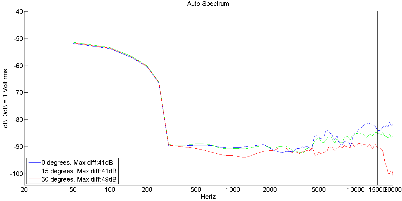

Heb ik wel, maar deel daarvan is bevuild met laagfrequente ruis.
Ik kan wel eens een Fouriertje laten zien vanaf 20 hz:
Het probleem is dat het originele programma linear met de impulsresponsie omgaat.
Zoals je ziet ernstig bevuild.
Woofer near field met meetfout.
Volledige meting met meetfout.

Impulseresponse gevonden.
Hierbij is goed de laagfrequente golf te zien.
Behorende bij:
2m 15 degree of axis:

Wat is de samplerate? Er lijkt nogal veel ruis te zijn.
Is dit een direct gemeten impuls of een kruiscorrelatie van een sweep o.i.d.?
Gobla
Berichten: 456
Lid geworden op: di 07 nov 2006, 17:47
Bericht door Gobla »
De meting is ontstaan door in het apparaat het uitgangssignaal en het uitgangssignaal te vergelijken door middel van witte ruis.
Wanneer ik het signaal gate (bijvoorbeeld van 200 tot 400 ms) wordt het gehele signaal wat rustiger. Ik zal eens proberen voor de woofer near field de FFT gegate te berekenen.
In het editje zet ik de samplerate.
Editje: 12800 samples / seconde.

Hmm, ik was eigenlijk benieuwd wat er allemaal gebeurde in de eerste ms van de impuls, maar als je samplerate 12800 samples/s was heb je data tot 6.4 kHz, dat is wat weinig. Ik was benieuwd naar wat eerste reflecties op de randen van je kast. Natuurlijk kun je die meting ook buiten de dode kamer doen.
Die opmerking snap ik niet.
Om tot 20 Hz voldoende resolutie te hebben heb je eigenlijk wel een impuls van een paar honderd ms nodig. Bij een samplerate van 12800 Hz is dat dus 1280 samples per 100 ms. In je meting zie ik een resolutie van ca 10 Hz. Volgens mij wordt dan het aantal samples zo ongeveer fs/(2*resolutie) = 12800/(2*10) = 640 samples. Bij 12.8 kHz wordt dat dus 50 ms, te weinig om echt tot 20 Hz te meten. Maar wel tot 60 Hz ofzo.
Zo te zien is dat een stevige bas, zeker als je em in een kamer plaatst. Klopt dat? :)
Dat zou best kunnen. Overigens is het zo dat de samplefrequentie van deze meting anders is (tijdens de meting verschillende geprobeerd).
