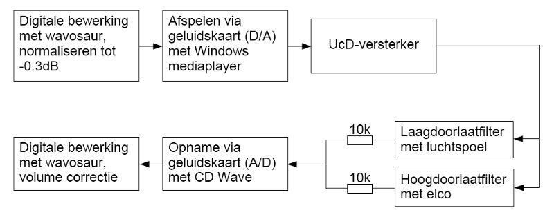

Ik heb 7 bestanden van Tony Gee ontvangen. Ik heb ze in willekeurige volgorde a of b genoemd. Deze originele files heb ik bewerkt en laten spelen door het scheidingsfilter met de elco. De bewerking is toegelicht met onderstaande figuur. De normalisatie op 0.3dB is gedaan omdat sommige fragmenten erg zacht waren. Zonder de normalisatie zou dan het scheidingsfilter nauwelijks worden uitgestuurd, terwijl je in de praktijk de volumeknop van de versterker verder zou opendraaien. De normalisatie bootst deze luisterpraktijk na. Aan het einde moet ik dan natuurlijk volume correctie doen om de opgenomen bestanden weer op hetzelfde niveau te krijgen als de originele zoals ik ze van Tony heb gekregen.
Ik zou het leuk vinden als mensen proberen uit te vinden van elk paar bestanden Tony1 t/m Tony7 welk het origineel is en welke door de elco is gegaan. Let op, originele en opgenomen bestanden wisselen dus willekeurig naar a of b. Posten wat je hebt uitgevonden kan hier, maar om elkaar niet te beïnvloeden is het beter om mij de antwoorden per PM te sturen.
