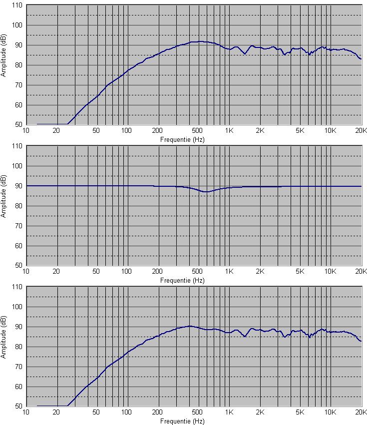

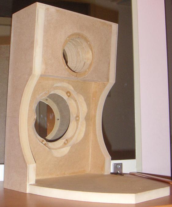

Ik heb inmiddels uitsparingen gemaakt op basis van een cirkelvorm van 27 cm diameter die 4 cm diep in de baffle steekt.
Berichten: 12870
De uitsparingen hebben tot gevolg dat de bult veel minder geprononceerd is. Eigenlijk zie je nu voornamelijk open baffle gedrag. Wat ik niet voor elkaar heb gekregen is dat het naar achteren symmetrisch is. Daarvoor is een grotere middentoner nodig, eigenlijk zou de Peerless HDS180excl beter zijn geweest wat dat betreft. De HDS152excl heeft te kleine openingen achter waardoor een soort compressiehoorn effect ontstaat en het middengebied naar achteren toe benadrukt wordt. Maar goed, dit waren de drivers die ik had en waarmee ik wilde werken. Het resultaat klinkt erg goed en als ik nog eens zoiets doe dan zal het toch met compleet andere drivers zijn.
Hieronder het akoestische resultaat van de uitsparingen. Eerst de respons van het passieve seriefilter, daaronder aangegeven wat de notch elektrisch doet (veel minder dan bij de eerste versie) en weer daaronder het akoestische resultaat.

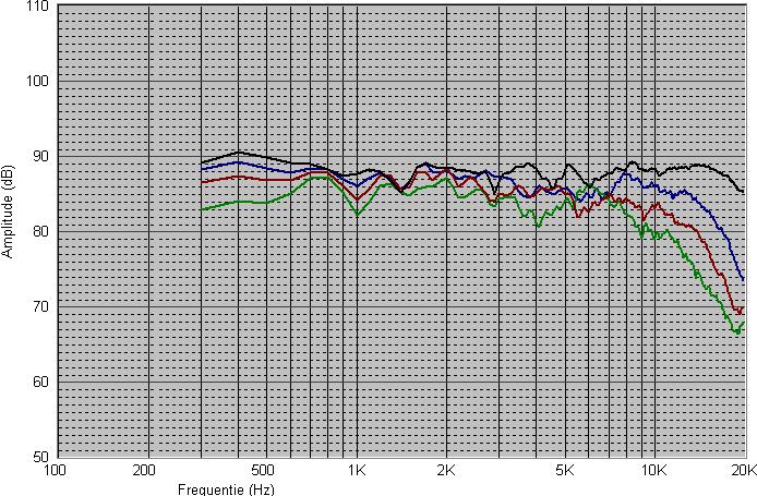

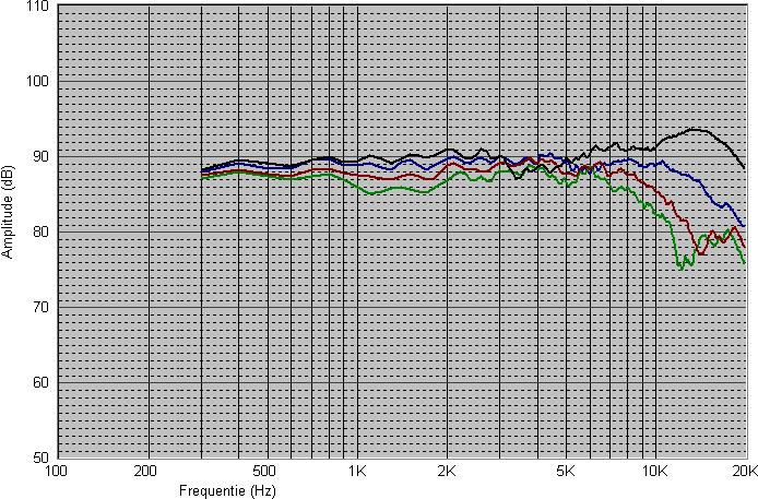

Berichten: 12870
Het leek me wel aardig om eens te laten zien wat het verschil in afstraalgedrag is met de oude monitor. Bij de oude monitor (bovenste plaatje van de twee) zie je dat het in het lage midden rondstraalt en dat het ook rond 4 kHz rondstraalt (door de tweeter). Rond 1500 Hz is er bundeling van de middentoner.
Bij de open baffle is het totaal anders. Je ziet over het hele gebied richtwerking en alleen bij 700Hz en 1400Hz wat meer rondstraalgedrag.

jeroen_d schreef:
Ik heb de baffle uitgevijld, ik hoop hiermee de resonantie rond 1500 Hz beter onder controle te krijgen. In mijn ultieme monitor was dit goed gelukt, de dip voorwaarts en de piek in de backwave achterwaarts, die een te nauwe baffle teweegbrengt, was sterk verminderd tov eerdere boxen die ik had gemaakt met slechts een rond gat in 18 mm MDF. Nu maar hopen dat het hier ook afdoende werkt.
aiaiai da's lelijk opgelost. Jij bent volgens mij ook toe aan een CNC frees! :twisted:
Keep on going.
Ed.
Berichten: 12870
Voor een CNC frees heb ik het geld niet over en ik vind het mooi genoeg zo. Het is maar de achterkant. Bij open baffle heb je aan de achterkant nooit een mooi uiterlijk met conventionele drivers.
Wat ontkoppelen van de tweeters betreft, ik heb gemerkt dat het gehoormatig totaal geen zin heeft. Ik probeer de oorzaak van trillingen op de baffle een klein beetje weg te nemen door de midwoofer te ontkoppelen. De massa MDF waarop de tweeters zijn geschroefd moet de rest doen.
Je kunt met conventionele luidsprekerbouw tot het gaatje gaan wat de kast betreft en daarmee hele subtiele verbeteringen krijgen. Ik heb geleerd dat daarbij een superdode kast het belangrijkst is. Vervolgens zorgen dat de mid niet te hard trilt. De rest is spijkers op laag water zoeken. Open baffle en backfiring tweeter blijkt voor mij een 'major leap' te zijn in vergelijk met dit soort subtiliteiten.
P.S. ik bedenk me net dat ik net 4 weken bezig ben en op het uiterlijk afwerken na alweer klaar ben! Met in de gauwigheid een perfect klinkend seriefilter erbij ontworpen! Speciaal voor Montana: kan ik mooi weer terug naar het luisteren met nog meer plezier :lol: .
