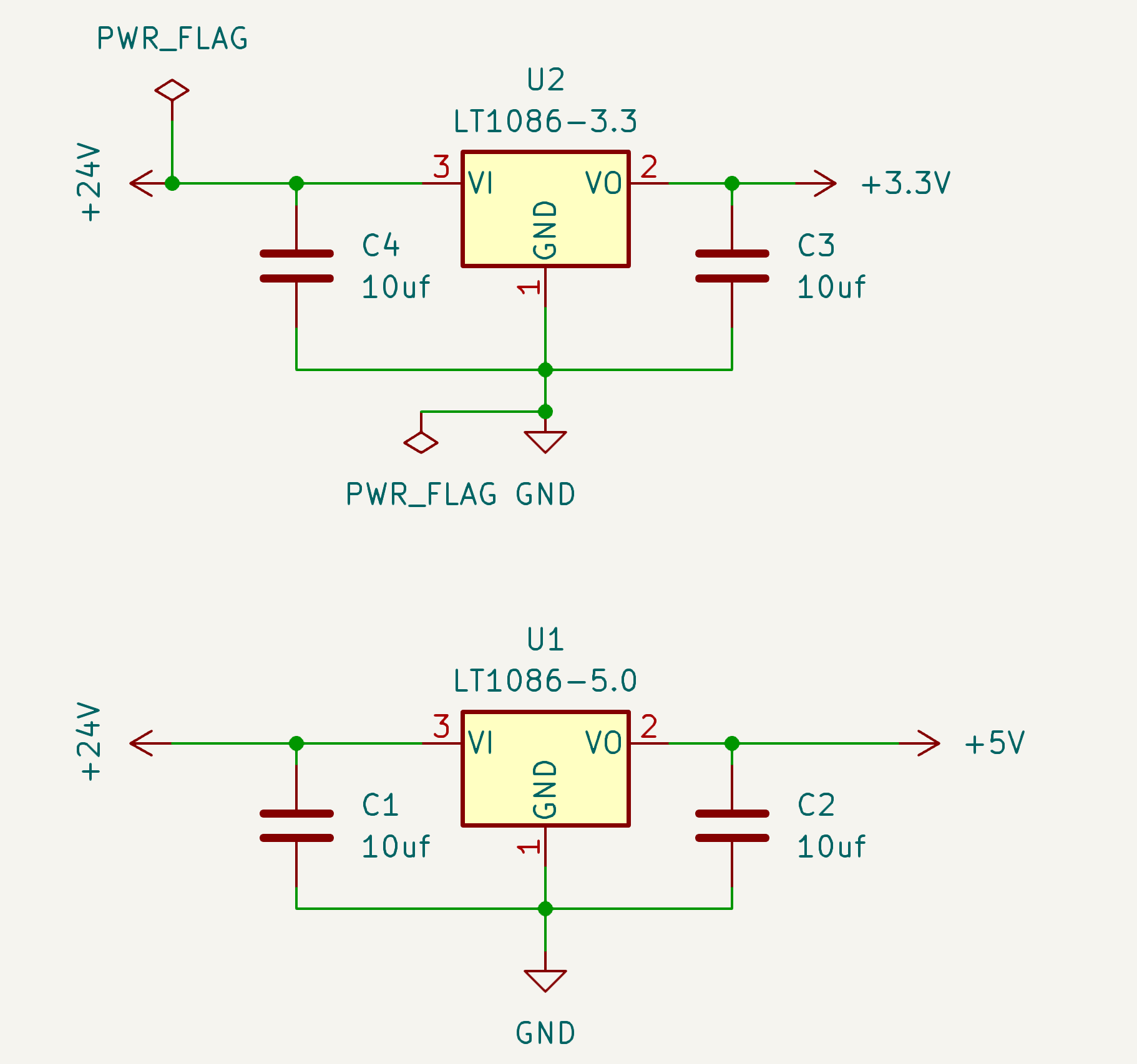

Van 20.5V naar 3.3V (en 5V) is wel een flinke drop, dus rekening houden met warmteontwikkeling en voldoende groot koelrib etc?
Laatst gewijzigd door satefan op di 19 dec 2023, 19:57, 1 keer totaal gewijzigd.
satefan
Berichten: 4124
Re: Hypex NC122MP connector PCB - eerste ervaring met KiCAD
Bericht door satefan »
Dat zou dan zoiets moeten worden?

Nee. In de Fusion worden de 20 volt lijnen eerst terug gebracht naar 12 volt door standaard 78x en 79x regelaars voor de analoge elektronica en hangt het digitale gedeelte aan de stand by voeding van 5 volt.

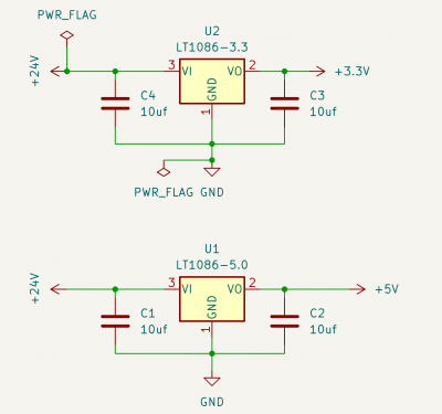

Als je van plan bent de op amps achter je DAC te gebruiken op +5V single supply, dan lijkt jouw idee mij prima. +6dBu/1,55VRMS is daarmee mogelijk, 1,17VRMS is nodig voor (rated) volle uitsturing van de amp bij een belasting van 4 Ohm. Je hebt dan wel een rail to rail op amp nodig en je hebt maar 2 dB headroom tot het raken van de supply rails. Hou inderdaad rekening met de power dissipation van de regelaar, bij 100mA zal de boel al goed heet worden.
Als je meer headroom nodig hebt, en dus +/-12/15/18V, dan is het logischer om +3,3V en +5V achter deze trap te zetten zoals ds23man zegt. Dit is dan voorral om de power disipation uit te smeren.

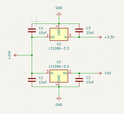

Je hebt in je schema trouwens VO van U2 aan +24V hangen... foutje bij roteren.
satefan
Berichten: 4124
Bedankt voor de correctie. Nu maar zo gedaan.
Het zijn overigens meer vinger-oefeningen, voordat ik tot een serieus ontwerp ga komen. Het walhalla zou zijn om een dac-chip met alles erop en eraan direct op het printje te integreren. Maar je moet wat te dromen hebben ;-)

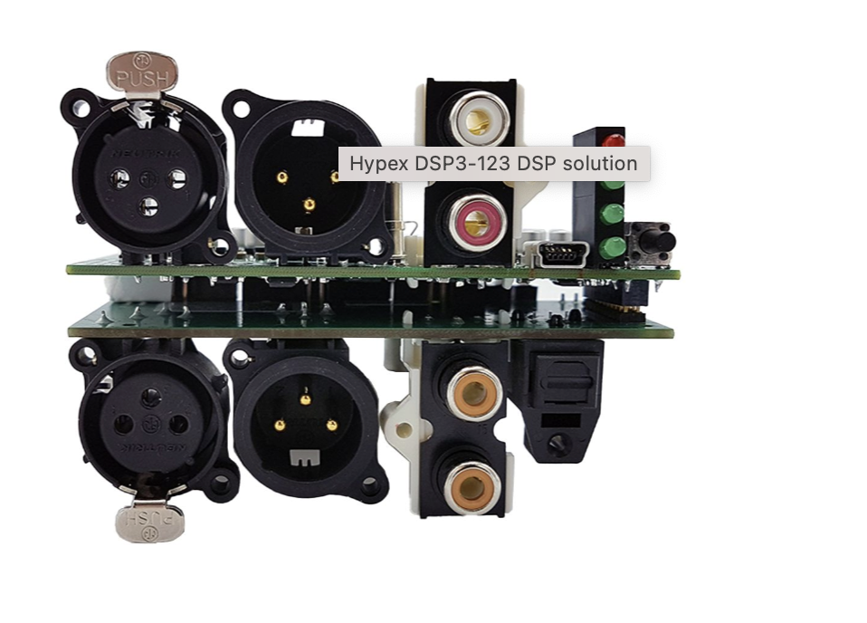

Toch vind ik de gedachte van een complete PCB voor de NC122MP met DAC erop mega-interessant. Mijn use case is relatief simpel (denk ik):
- Enkele PCB met de box-headers voor aansluiting op de NC122MP
- DAC met goede specs (-115 a -120 dB)
- Alleen SPDIF/COAX input nodig - ik sluit m alleen aan op de MiniDSP Flex (digitale uitgangen)
- Verkrijgt spanning via de aux/standby aansluitingen van de NC122MP
Valt dit in de catagorie 'nooit aan beginnen', 'met wat hulp (en veel bloed zweet en tranen) wel te realiseren' of meer van 'als je dit echt wil kun je beter iemand zoeken die dit tegen betaling voor je kan ontwerpen'.
Waar ik feitelijk naar op zoek ben is wat Hypex gemaakt heeft met de DAC/DSP en het DigiIn board, maar dan zonder de DSP functie.
