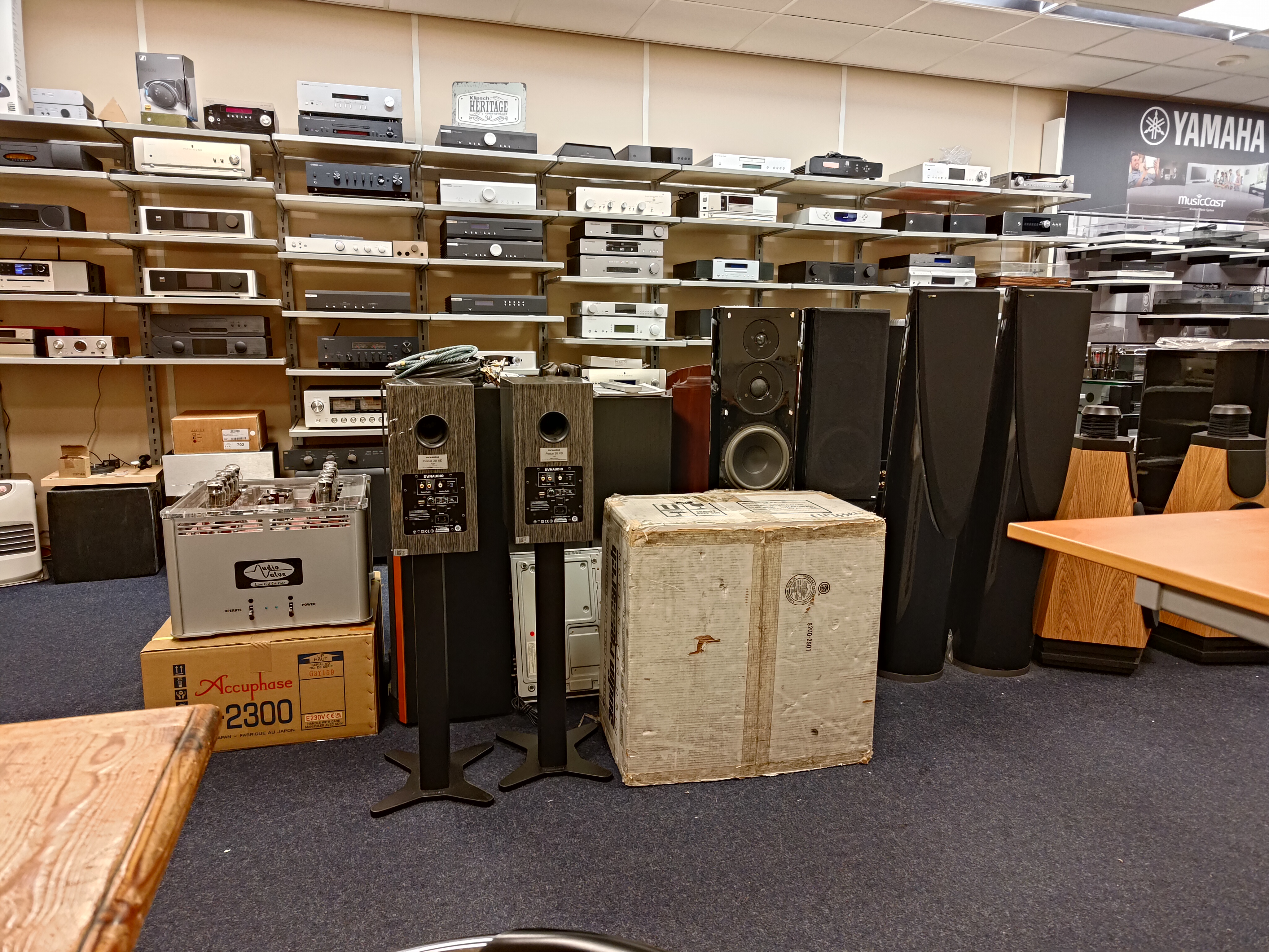

W&W Audio in Enschede aan de binnenkant gezien. :bakkie:

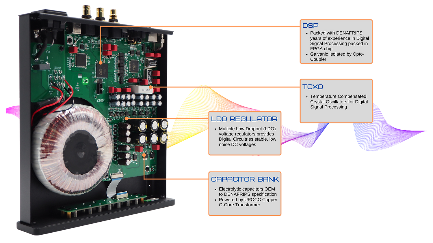

Foto van de binnenkant.
Berichten: 14139
Re: Waar luistert Olaf eigenlijk naar? (DDC uitproberen)
Ziet er mooi uit, ben benieuwd wat het doet.
Het hoeft niks te doen, als het maar mooi is....

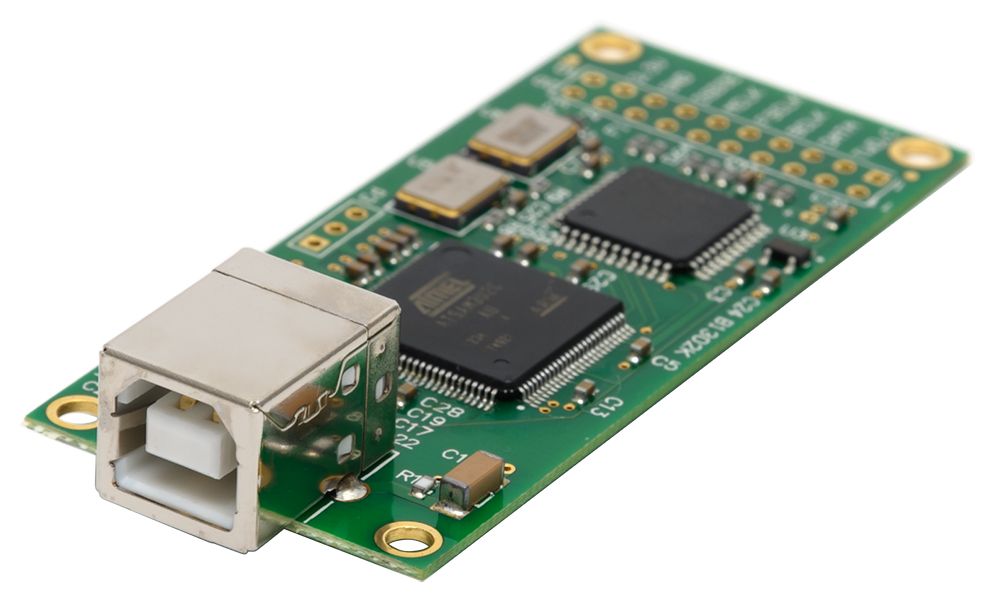

Zo, daar ben ik weer.
Ik moest even de firmware van de Denafrips up to date brengen, vandaar dat hij even open moest, dat was meteen de gelegenheid om even een foto te schieten.
Waarom de Denafrips? dat ga ik uitleggen.
In de Metrum Hex zit een Amanero combo 384 USB module, deze treffen we in veel dacs aan, of anders de Xmos tegenhanger.
Het is de module die op de foto staat.
Net zoals Peter ben ik iemand die lijnrecht zegt dat er aan de data niets te veranderen is, bitjes in = bitjes uit, tegelijkertijd ben ik, zoals bekend, iemand die overal voor open staat en niets op voorhand uitsluit.
Afgelopen week heb ik de Metrum Hex dac aangeschaft, deze dac speelt erg mooi, echter viel het mij toch op dat er bovenin wat vervorming optrad, en als je dat eenmaal bewust bent dan blijf je dat horen, veel dingen uitgeprobeerd om te onderzoeken waar het aan kon liggen.
Aanvankelijk dacht ik dat de Metrum misschien een iets te hard signaal uit stuurde via XLR waardoor deze vervorming zou ontstaan, maar via RCA was het dus ook waar te nemen.
Ik heb er toen voor gekozen om zowel de cpu-software alsook de firmware van de Amanero USB module up to date te brengen.
Nadat ik dit gedaan had was de vervorming verdwenen, en als bonus kon ik nu data op 384 KHZ aanbieden, dat was voor de update max 192 KHZ.
Echter.......................................Viel het mij ook op dat de weergave een tikkeltje minder warm was geworden.... :?
Dat maakte meteen de nodige nieuwsgierigheid in mij los of er dus op dit terrein dan toch verschillen kunnen bestaan en of er dus meer uit te halen is.
Daarmee is de Denafrips Iris in beeld gekomen, deze zou zoals Kappa (Gerard?) al aangaf, het signaal reklocken en isoleren.
Er vindt geen upsampeling plaats.
De Denafrips is met een AES/EBU kabel met de Metrum Hex verbonden.
Het resultaat.......................................
Nu heb ik het allebei goed, er vindt absoluut geen vervorming plaats (daar was ik al vanaf) en de weergave is schoon en warm!!!
Het klinkt nu nog zijde zachter in het hoog dan ooit te voren.
Ik ben giga in mijn nopjes!!!
Zo zie je maar weer, sluit niets per definitie uit! Dit is een upgrade die daadwerkelijk echt de moeite waard is
Ik ga weer lekker luisteren :yeah:
Laatst gewijzigd door Olaf Analogue op za 28 okt 2023, 13:40, 1 keer totaal gewijzigd.

Google eens op Inter sample peaks of inter sample distortion. Zie ook de discussie hier: https://www.audiosciencereview.com/foru ... acs.49050/
Berichten: 8107
Met de zoektocht van de pure dsd dac was ook al naar voor gekomen dat de Amanero niet vee mooiste USB interface is.
Op alie is een versie gevonden die femto klokken heeft en presteert al beduidend beter.
Hier thuis gebruik ik wel de amanero maar eigenlijk allen om naar internet radio te luisteren.
Voor echt luisteren gebruik ik de beaglebone interface.
Dat klinkt net even wat beter allemaal.
Heel herkenbaar dus wat je schrijft.
Dat kan wel kloppen. Mij viel ook wel op dat bij de implementatie van Daphile en SqueezeLite de wat oudere DAC's met USB ingang soms niet bitperfect zijn en lichte drop outs en tikjes laten horen. En dan soms op een onhoorbaar niveau. Dat klinkt niet zozeer vervormd maar brengt een zekere onrust mee. Op zich is dat dus een data timing probleem: Data komt gewoon te laat bij de DAC sjip aan en je verliest steeds een klein stukje data. De recente Topping DAC'jes met de huidige XMos receiver hebben er totaal geen last mee. Die doos converteert naar S/PDIF en I2S begrijp ik. Via die weg heeft de Metrum DAC niet dat dat probleem als de USB receiver in de zwarte doos zijn werk goed doet. Verder lees ik dat er ook nog een geavanceerde DSP aan te pas komt. Maar ze vermelden niet wat ie doet. Extra filteren of zo? Dan komt er niet meer het origineel uit...
https://www.denafripsth.com/th/product/ ... -iris-ddc/
"Proprietary FPGA DSP Processing Architecture"
