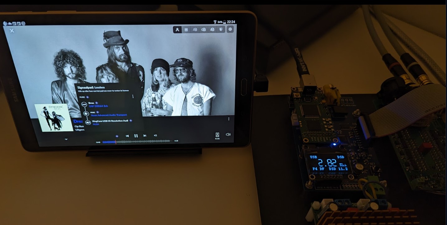

Het lijkt er op dat de signalen op de B37 er nu goed uitkomen, maar goed aankomen met alle verbindingen die er toe doen, op de DSD DAC dat dan nog net niet.
Van het display
F4 = Short delay Slow Roll-off Filter
DN = Dither ON
DSD = output format
11.2 = DSD output frequentie MHz
Ik heb wel een vermoeden, dat ik iets niet goed heb staan bij de dac.

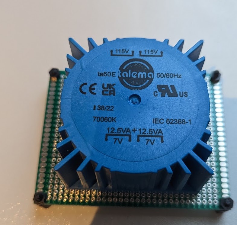

Ik meet nu op de uitgang van de voeding van de DAC geen spanning, is dan mogelijk te zwakke/niet juiste trafo, moet feitelijk een 8V zijn.
Die van de B37 is dan 7.5 V, en gaat wel goed.
Nu dus op zoek naar een andere zwaardere trafo 8V.
Gaat een R-CORE worden 2 x 9 V.

Zijn ldo regelaars dat lijkt me erg vreemd dat je geen spanning meet. Met een 6 v trafo moet het met gemak kunnen. Anders zijn de ldo regelaars stuk. Tenzij dat voedingsbordje teveel spanningsverlies geeft. Aanbevolen is dat er minimaal 7Vdc vanaf komt. Maar met 6V moet er al 5V van de ldo’s afkomen.
Re: Welke DAC nu weer + - + - + -
Op de print staat dan 8V , en we hebben het ook gemeten, er kwam ook strak 5V uit, maar nu meet ik niets meer met dan de DAC gekoppeld.
Ik krijg nu de indruk dat dir het niet trekt , zal dadelijk boven de boel los kop[pelen en weer meten.
Er zit nu een 2 x 6 V trafo tje. aan.

Iets ging er niet goed, en dus maar wat uit India, i.p.v. China.
Via Reichelt ook erg vlot geregeld en betaalbaar.

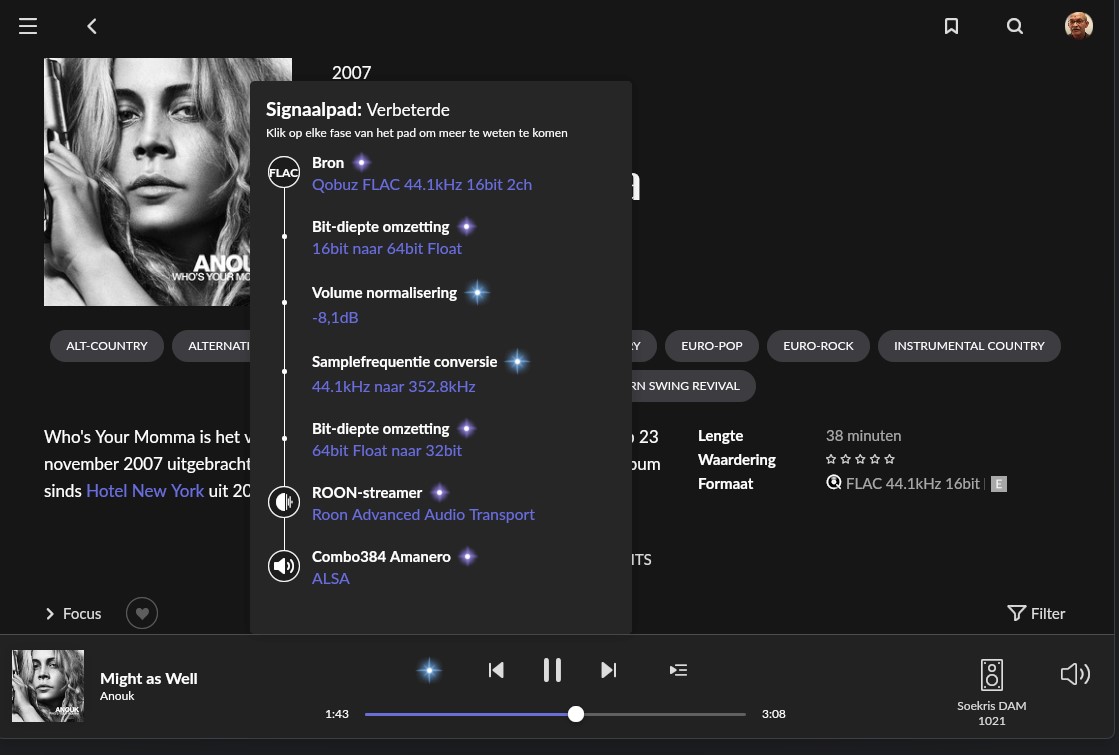

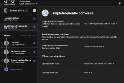

Ondertussen is dan ROON gekomen met een andere manier/methode voor het DSP deel, en het optimaliseren van het geluid.
Nu dan eens zoeken en luisteren met de Soekris, die dan 24/384 aan kan, het maximale signaal aanbieden en wat het mogelijk scheelt.
En dan het resultaat voor de Amanero.
Als we dan gaan vergelijken is dit mogelijk een concurrent.

Het speelt....!!!
Nu dan met RCA uit, en dan met een lintkabel en verder nog wat kleine dingetjes
Vergelijken met de Soekris dan wel duidelijk dat het net wat zachter karakter en dieper in beeld.

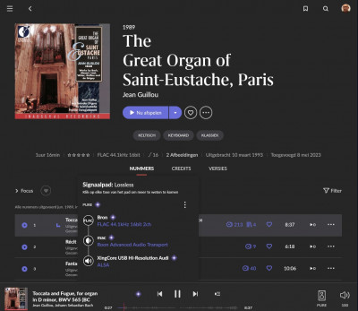

Dat bordje met de AK4137 pakt alles, van MP3 tot DSD64 gaat naar DSD256 naar de Topping A90 discrete, en dan komt er een mooi verfijnt geluidsbeeld.
Ook nu dan vergeleken met de Soekris die dan de opzet heeft naar DXD, dus 16/44.1 naar DXD 352.8 kHz, en dat vergelijken met de PURE DSD die dan het 16/44.1 naar DSD256 brengt, maar ook DSD64 naar DSD256, (zoals op de bijgevoegde foto) werkt allemaal mooi en goed.
