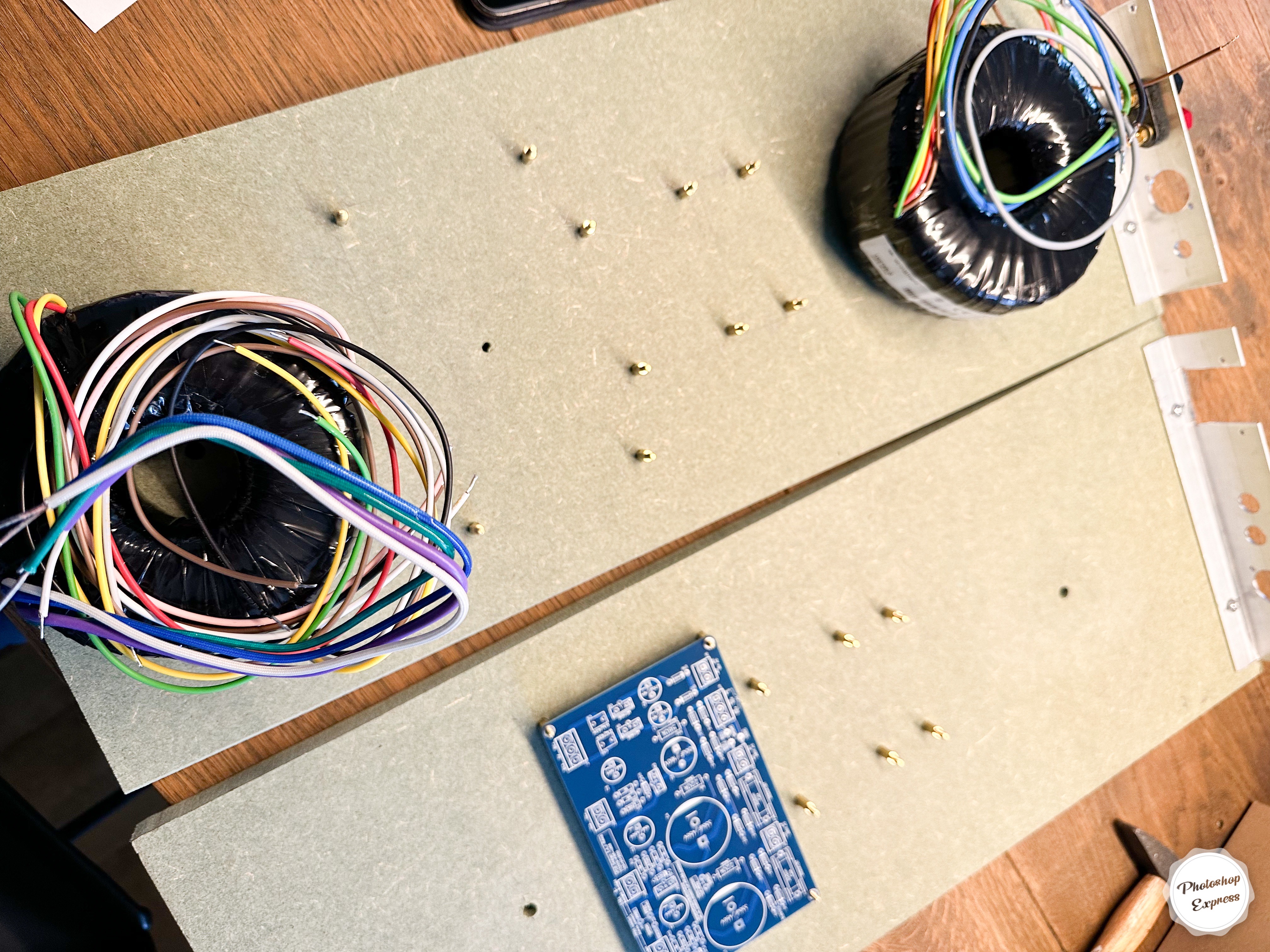

De trafo’s zijn inmiddels voor de tweede keer betaald en zullen binnenkort wel een keer in de brievenbus zitten. Ik kan dus inmiddels serieus gaan nadenken welke KT88’s erin gaan. Of toch iets anders? Iemand gedachten daarover?

Hmmm… zo te zien ontbreken er een paar aftakkingen aan de voedingstrafo’s…

Ik heb dus “verkeerde” voedingstrafo’s geleverd gekregen. De 10V aftakking ontbreekt. Gister Menno gemaild en gelijk antwoord gekregen dat hij vandaag actie zou ondernemen. Net weer bericht van Menno: ik krijg kosteloos nieuwe opgestuurd. Prima oplossing!

Goed, trafo's zijn binnen en dit keer zijn ze goed. Binnenkort maar weer verder...
Re: TS2019-PP80
Rustig door… Ze komen eerst even op luxe V313 plankje en nadien in een kastje…
