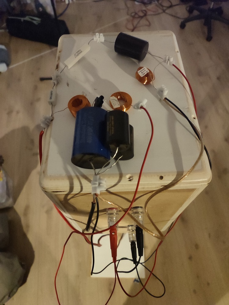

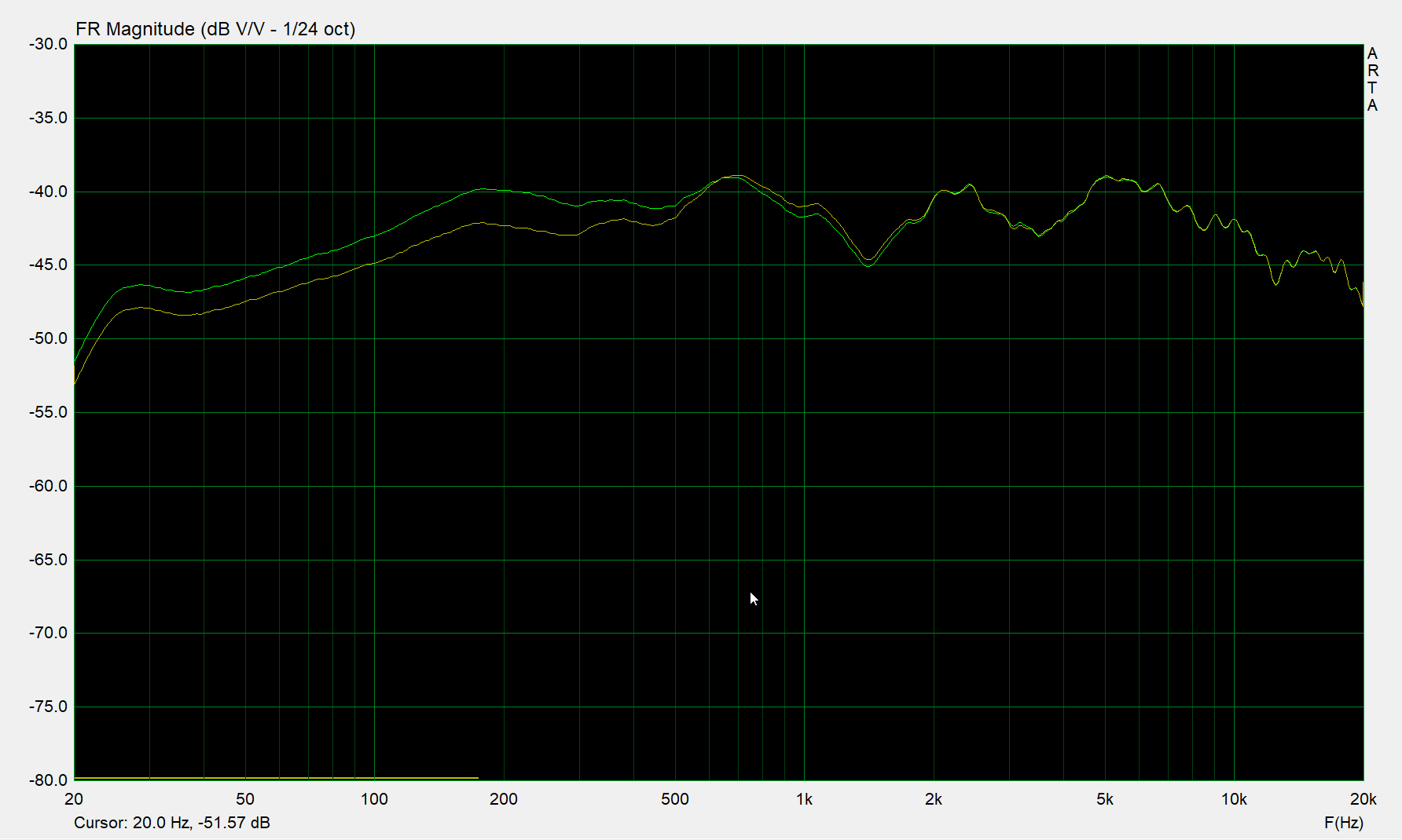

Het laatste filter in elkaar geflanst, direct weerstand voor de tweeter vergroot naar 3,4.
Het meet zo, woofer valt niet af volgens sim, met extra weerstand komt tweeter heel goed in de buurt.
Ik frommel het altijd zo aan elkaar... hoe doen jullie dat?
Re: PC speakers V2 SB26ADC-C000-4 & MW16P-4
Wago 221:werkt perfect!
Plankje met messing spijkertjes. Daarop solderen.
Of hiermee Pak er zo 1 hoor, is overal te koop. Kun je eventueel met een dremel oid nog printbanen in frezen.
Is dat niet wat Papaleo gebruikt voor zijn filters? dat il ik ook wel eens gaan doen, ipv op een plankje.

Die Leo heeft gebruikt hebben een fotogevoelige laag. Je etst dan vervolgen de delen weg waar je geen koper wilt hebben, dus tussen de banen zeg maar. Is fraaier dan de dremel natuurlijk, maar je moet er wel de spulletjes voor hebben.
Die ik noemde zijn vol koper, en ipv etsen zou je dan de banen vrij dremelen.
Of je tekent ze in een layout programmaatje en besteld de printen in China, kan ook nog. Kun je ook nog extra dik koper nemen bv voor het audiofilio sausje erover. Als je dat wilt kan ik je wel op weg helpen, doe dat tekenen wel eens vaker. Maar goed, dan ben je het stadium van experimenteren voorbij natuurlijk :D

Jazeker, die gebruik ik. Ik gebruik geen fotogevoelige laag maar ook geen dremel.
Wat je weg zou dremelen beplak ik met 5mm brede (smalle) tape. Dan spuit ik met goedkope verf de boel zwart en haal dan de tape weer weg. Dan in het etsbad en klaar.
Het ontwerp is toch nooit verfijnd met dunne lijntjes en dan is dit een prima en snelle methode. De lay out maak ik gewoon op een papiertje. Dat is voor een tweeweg niet zo complex. klik
I.d.d. de truck van Leo is recht toe recht aan! Enige wat de Fixet niet heeft is blanke printplaat en Ferrichloride etsmiddel. Weet niet waar Leo dat printplaat koopt maar ik dacht dat Radio Twente in den Haag goedkope epoxy surplus heeft staan voor een habbekrats!
Het kan trouwens nog simpeler: De printplaat met watervaste snijfolie beplakken (eerst goed ontvetten) en daarna met een scalpeltje wegsnijden wat je geëtst wilt hebben. Zo deed ik het vaak i.g.g. Maar ook dat vind ik teveel werk en gebruik ik dat gaatjes epoxy van Rumoh (Intertechnik).

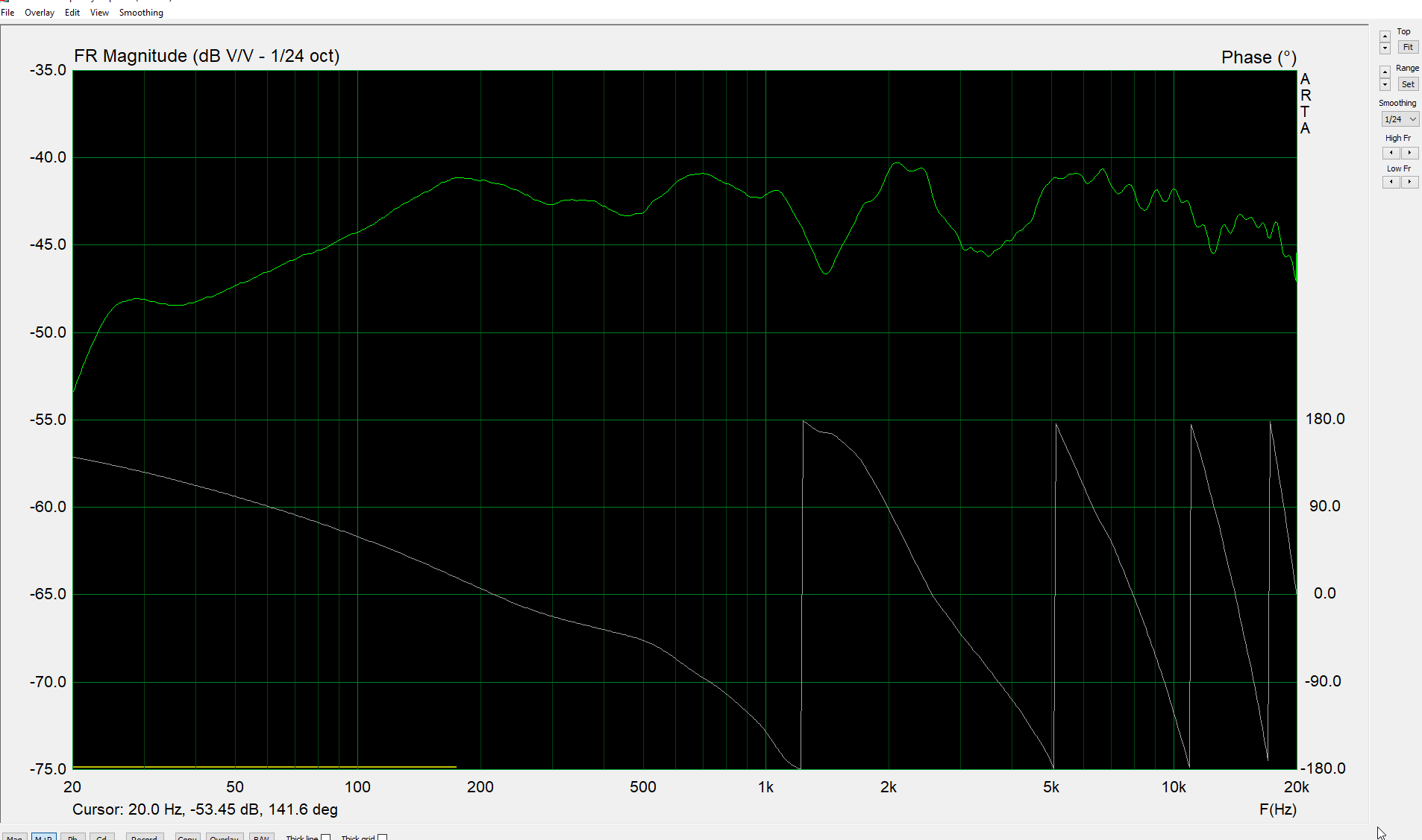

Ik heb net de 1,5 rdc 1,98 vervangen voor een combi die 1,8 rdc 0,75 maakt. het verschil is inderdaad aanzienlijk!
Dip op crossover is wel erg fiks, daar moet ik nog wat mee denk ik. Heel gek klinkt het niet, best wat fundament voor een gesloten speaker.
nog een vraag, hoe knoop ik de nearfield het beste aan de meting, waar koppel ik die 2? Is dat bij de frequentie waar de meting start, hier 175 Hz.

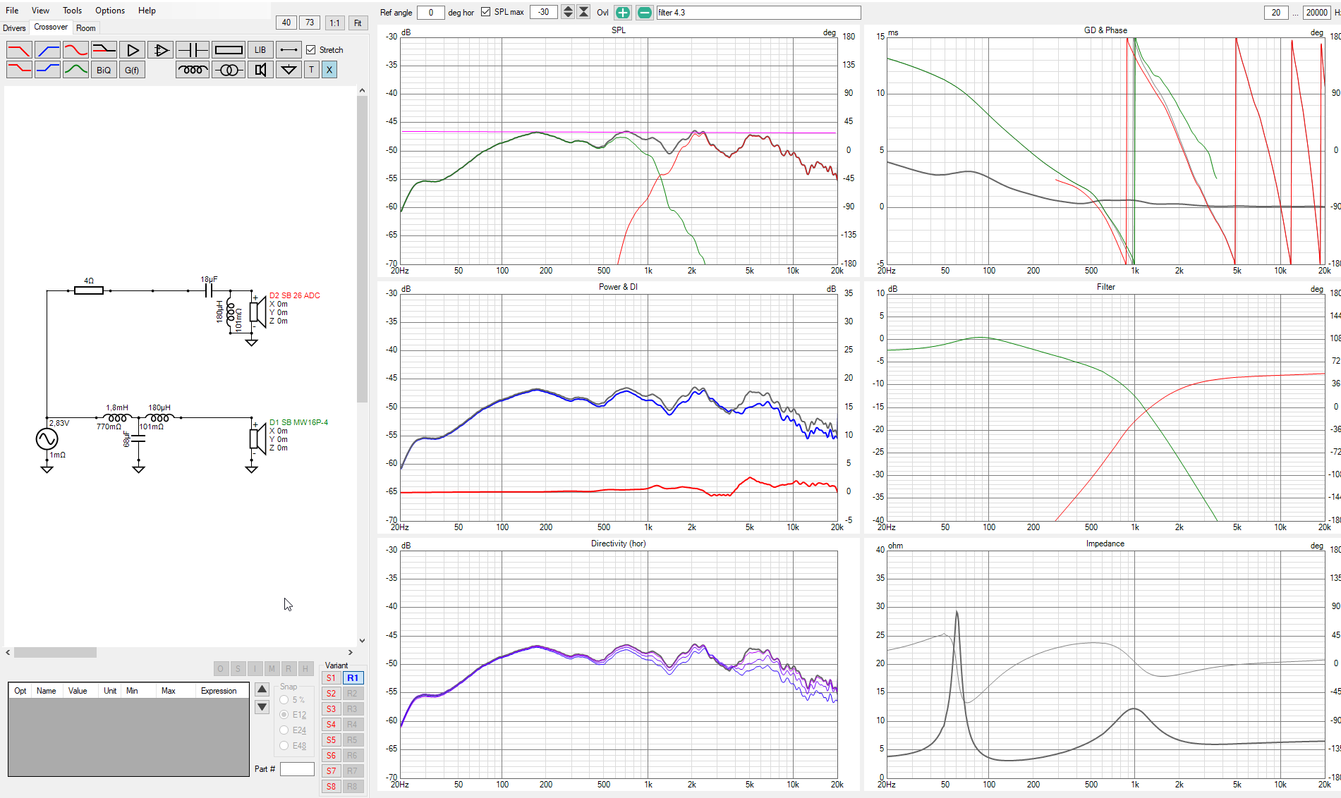

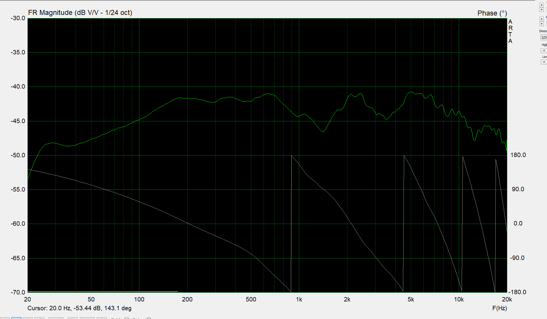

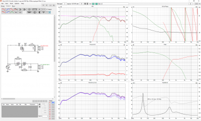

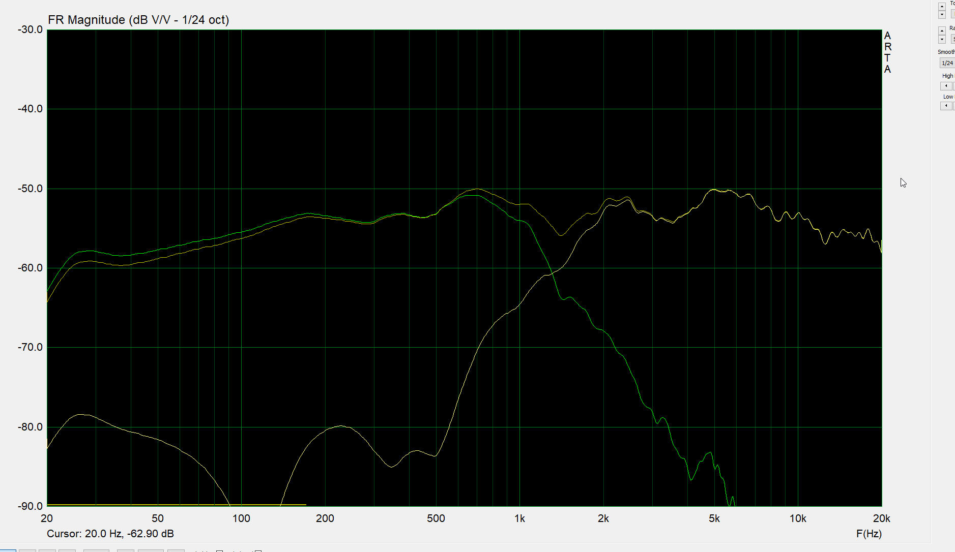

Een beetje aan het prutsen geweest, filter 4.3
Dip rond crossover meet veel groter dan gesimuleerd,m dat is wel erg jammer. Ik krijg die nu niet beter, ook fase en Imp is het " net" niet. Is die IMP een probleem?
Bij de ARA gebruiken ze een serie weerstand na de cap op het laag, die helpt de imp omhoog...

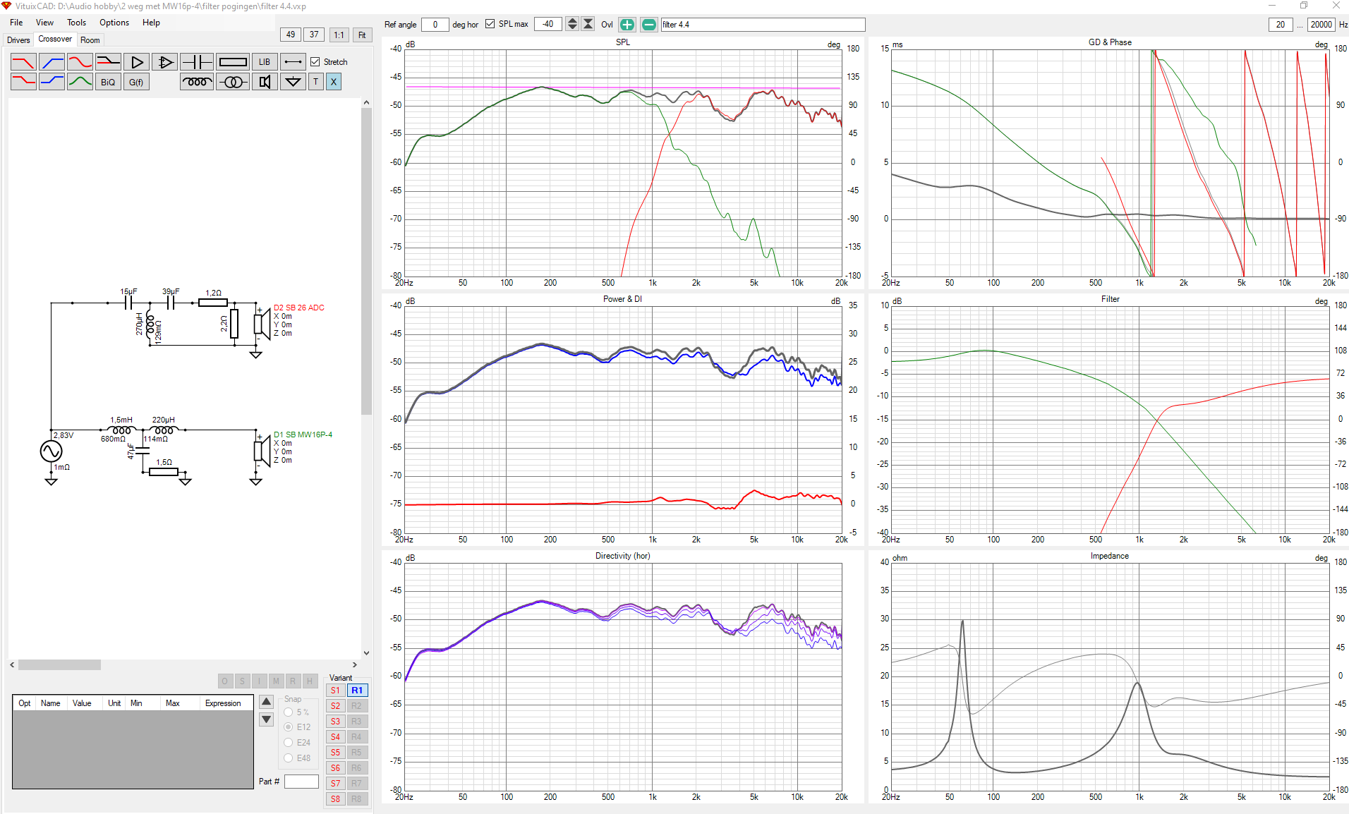

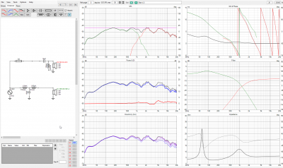

En nog een probeersel, deze ga ik vandaag ook proberen te maken. Dip op crossover is zo weg, die rond 3500kHz niet, onder een hoek wordt deze kleiner. bevestigd dit de suggestie van Pappaleo dat het diffractie is?
En nog een, meer componenten, best wat duurder voor weinig gewin denk ik.

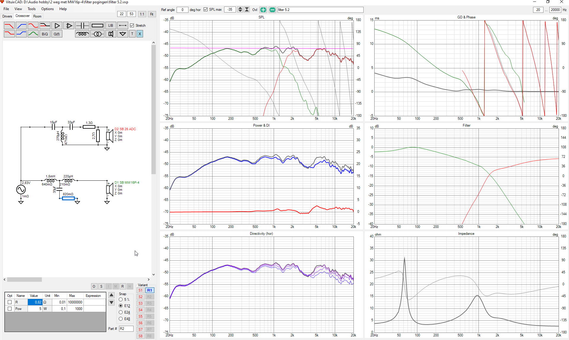

nu dit, wordt er nog niet heel gelukkig van... Ik begin ook te denken dat zonder waveguide en tweeter uit het midden een beter geheel oplevert, als die dip rond 3500 daarmee verminderd kan worden. Dat kan ik nog even simmen in Vituixcad. Een dip van 5dB lijkt me niet heel lekker, en helemaal niet 2 lak bij elkaar.
Enig idee daar over? Misschien is de waveguide gewoon niet handig in dit smalle kastje in 2 weg laag gecrosst

Als de dip bij 3500hz onder verticale hoeken veranderd, zou het dan te wijten kunnen zijn aan rand differactie van de waveguide?
Douwe84 schreef: do 20 okt 2022, 14:51
...die rond 3500kHz niet, onder een hoek wordt deze kleiner. bevestigd dit de suggestie van Pappaleo dat het diffractie is?...
Alleen als je werkelijk onder hoeken meet en ziet dat de dip minder wordt, dan wel verschuift.
Met alleen simulatie blijft het gissen.

Hij verandert in de metingen, zal proberen vandaag een setje metingen te doen. Ook verticaal, voor de beeldvorming.
Eigenlijk verwacht ik dat de dip geen gevolg is van de waveguide, aangezien deze zo goed aangeschreven staat... Of is dat ijdele hoop?
Pin ik me misschien te veel vast op deze 2 dips of zijn mijn zorgen terecht? Klankmatig kan ik het nu ff niet beoordelen, heb gisteren 10 aanpassingen gemeten en kort geluisterd dat ik niet meer weet wat wel en niet lekker klonk.
Ik ga de andere tweeter ook in de waveguide maken, wellicht zit het in de tweeter of de uitlijning oid. Ik wil de tweeter ook in een grotere plank maken en meten wat er dan gebeurt, om oorzaken uit te sluiten.

3500 Hz is 9,8 cm in de lucht, de helft daarvan is 4,9 cm en dat is het weglengteverschil dat je moet hebben om een dergelijke dip uit diffractie te krijgen. Wat is de afstand, gemeten over het oppervlak van de waveguide en baffle, van de dome tot de bovenkant en zijkanten? Een uitlijningsfout van enkele mm lijkt me niet zo'n drastisch effect hebben, tenzij je ergens een parasitaire Helmolz resonator verstopt hebt zitten die daardoor ineens open staat. Maar dat lijkt me heel onwaarschijnlijk. Is de waveguide in een grote baffle gemeten? Die info kon ik niet op de Augerpro website vinden, maar doet er wel toe.
Edit: ik zie op diyaudio dat de meetbaffle ongeveer 2 bij 3 voet is, met de driver uit het midden, maar hoe ver is niet gespecificeerd. Aanmerkelijk groter dan de jouwe dus.

Afstand naar de zijkanten is 10,5cm bovenkant 6,5cm.
Met de uitlijning bedoel ik eigen misschien zit t membraam of hoe noem je dat tegen de waveguide aan... Al had je dat wel gehoord denk ik. Ik wil het iig uitsluiten.
Baffle is idd nogal wat anders ja :p
