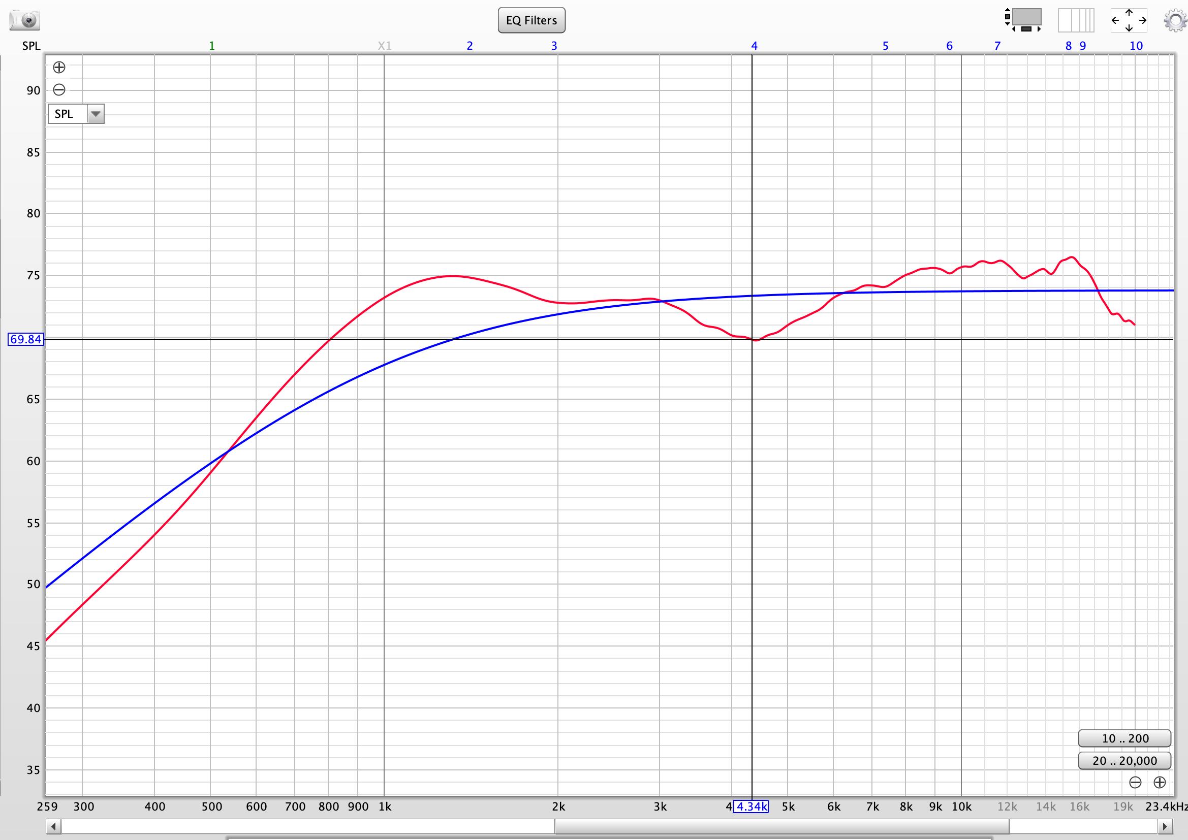

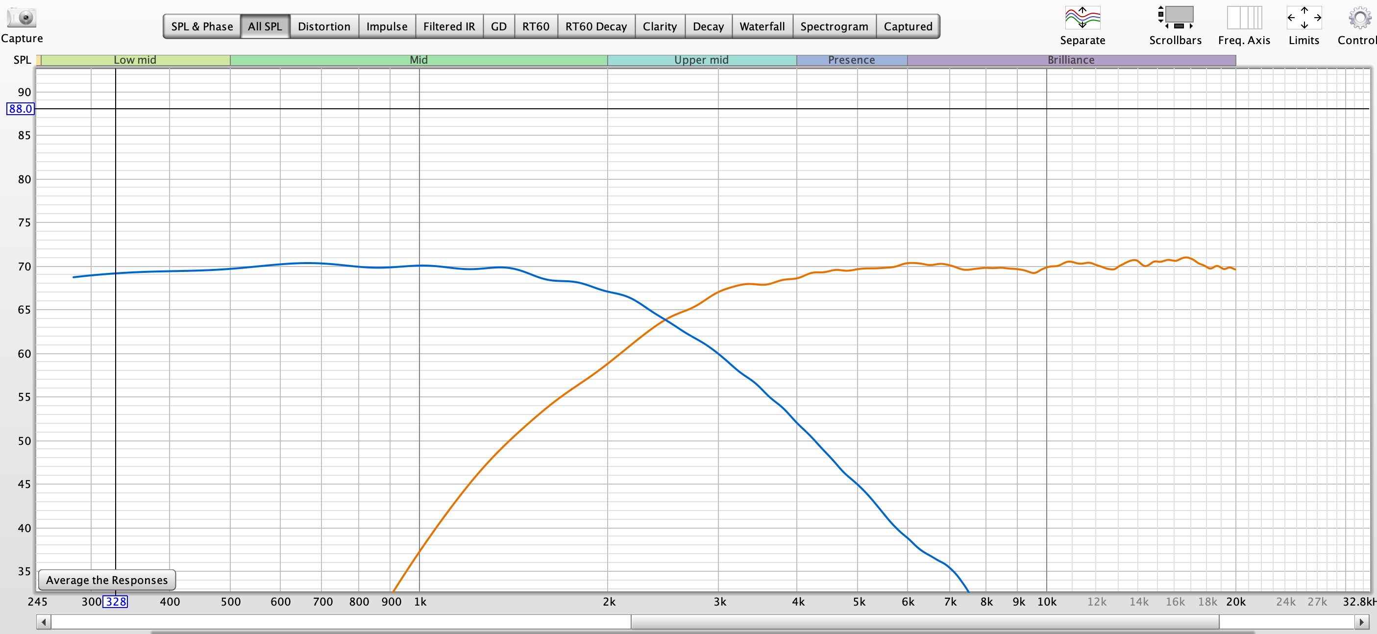

Hier de ongefilterde meting van de tweeter (in het rood) in de behuizing, met woofers gemonteerd natuurlijk.
De blauwe lijn is een gesimuleerde 2e orde hoogdoorlaat, met als F de resonantie-frequentie van de tweeter (980hz), gemeten met DATS. De blauwe lijn illustreerd de natuurlijke 2e orde hoogdoorlaat van een ideale tweeter, zonder kastinvloeden etc.
De Qt van de tweeter is 0.95. Bij de akoestische response zie je duidelijk meer energie ronde de resonantie-frequentie. Daarna volgt een dip van 5dB tussen de 3 en 6 khz. Rond de 4000/4300 hz is deze het diepst. Dit komt overeen met een golflengte van 8 a 9 cm. Ook de afstand tussen de rolranden van de woofertjes in MTM opstelling. Volgens mij vind uitdoving plaats op een halve golflengte, dus theoretisch zou dat kunnen kloppen?

hsmeets
Berichten: 2818
Re: Project Lockup
Bericht door hsmeets »
Dan zou ik de woofers er even uit halen, de gaten afdekken zodat het weer een gladde voorkant is en dan nog eens meten. Dan weet je zeker of het wel of niet de rolrand (en wellicht ook de trechter van de conus) is deze dip veroorzaken.

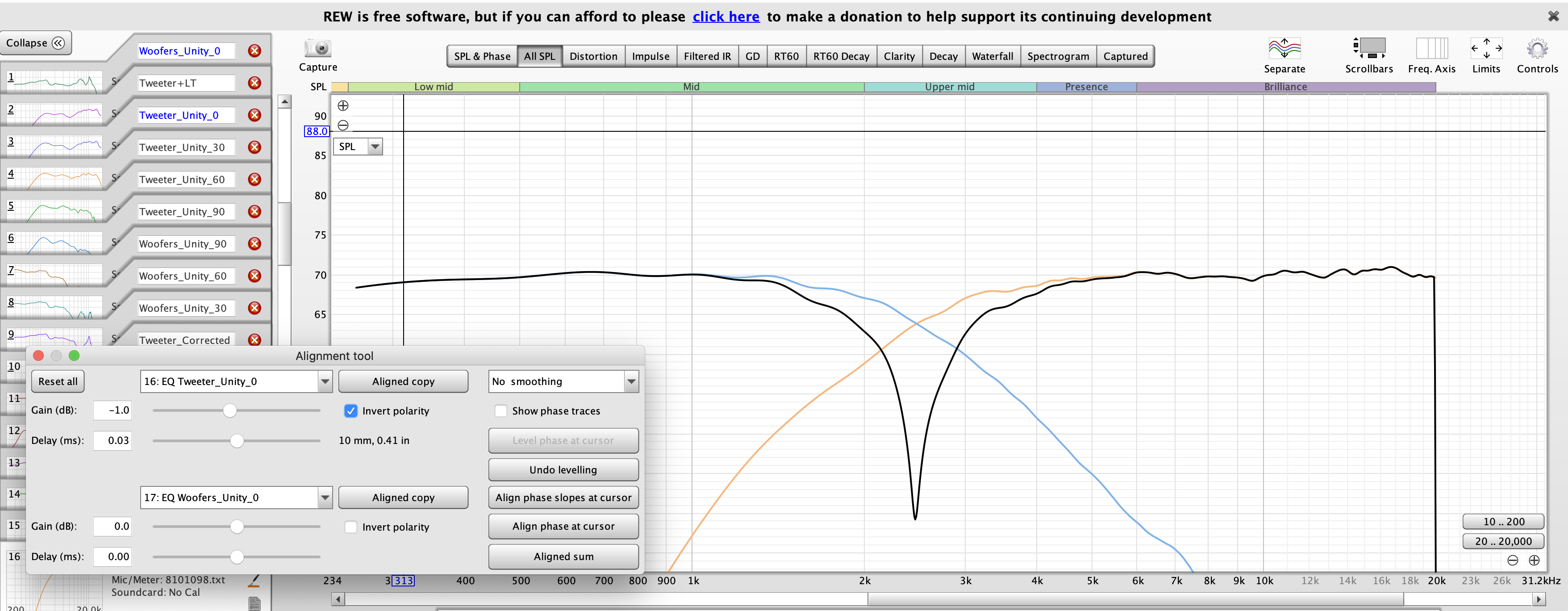

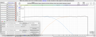

Met de alignment tool in REW kun je de gesimuleerde resultaten ook laten optellen, vet handig!
Je kunt ook de polariteit van een van de drivers omzetten en vervolgens bekijken hoeveel delay er moet zijn om tot een goede alignment te komen:
Ik ga deze delay even in t filter invoeren.

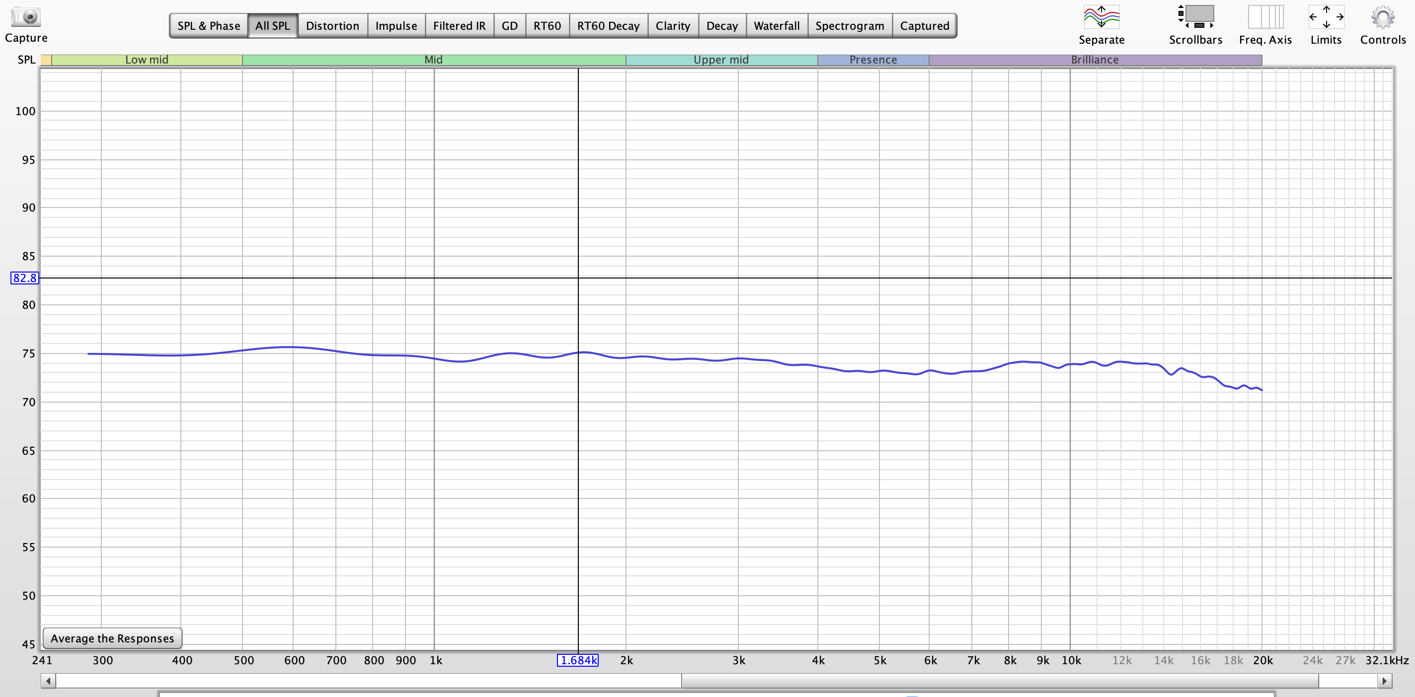

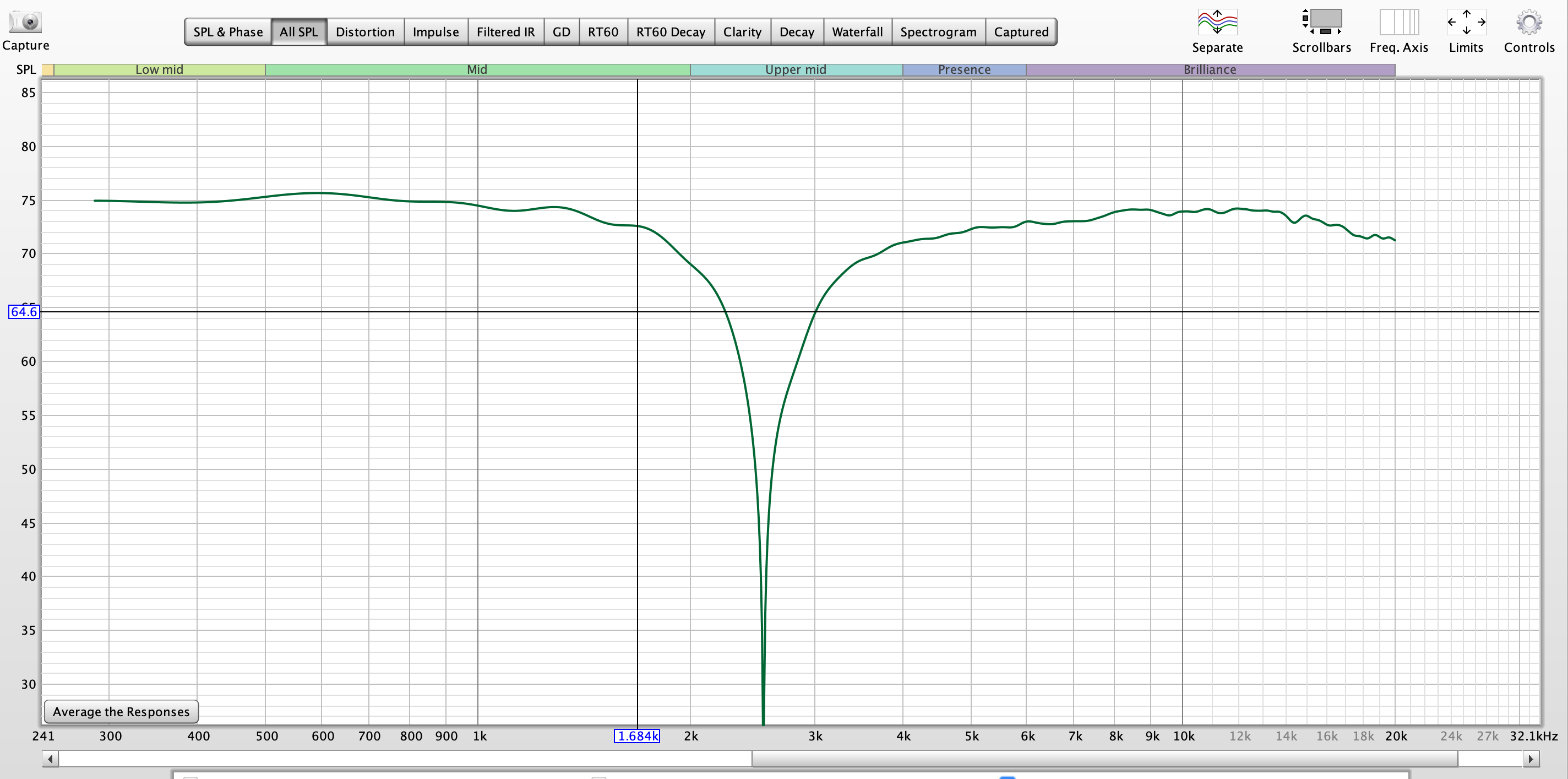

Vanmorgen wat akoestische metingen gedaan. De x-over is (nog steeds) 2500hz.
On axis response:
64 microseconde vertraging, tweeter omgepoold:
En de meting onder hoeken (0, 30, 45 en 60 graden):
Hier ga ik de komende dagen eens naar luisteren.

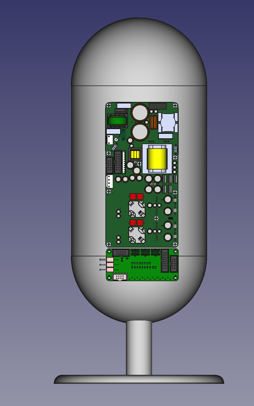

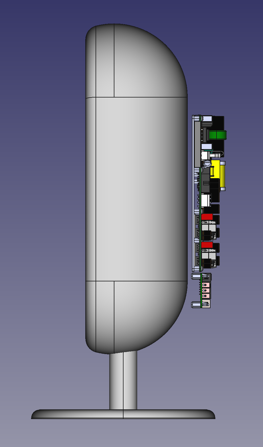

Nu de prototypes draaien en het filter er in zit ga ik me weer wat meer concentreren op het design en de MKII versie van de behuizing.
Ik wil eigenlijk toch de versterking direct in de speaker hebben. Mijn maat heeft beperkte ruimte, en het geeft een mooie, cleane look als er alleen een bron/DSP te zien is met de speakers. De ruimte is beperkt en ik wil de kastjes niet groter/lomper maken, of volume inleveren, want dan gaat de fres direct weer omhoog.
Om eea een beetje te beoordelen heb ik de STEP files van de Hypex module (NC122MP) en het Eval bordje wat daar bij hoort even gedownload en in de tekening gesmurft. De NC122MP is redelijk compact, is direct een voeding en heeft 2 kanalen aan boord. Het bied voldoende vermogen en de performance is gewoon prima.
Mischien is er wel iets van te maken, zonder dat er direct een dikke puist achterop t kastje komt. Door t idee met de ronde vormen wat door te trekken kan t mischien wat worden. T voetje zal wel anders moeten om voor meer stabiliteit te zorgen.
Hier de tekeningen met de Hypex componenten er in om een idee te geven.
Ik ga hier de komende dagen op broeden.
Satefan
Berichten: 20416
Re: Project Lockup
Mooi hoor! =D>
Douwe84
Berichten: 4874
Locatie: Amersfoort
Re: Project Lockup
Bericht door Douwe84 »
Mooi compact en voldoende vermogen voor de meeste mensen.

hsmeets
Berichten: 2818
Re: Project Lockup
De kromming van de kast wellicht ellips-achtig maken, dan een vlakke achterkant om de Hypex tegenaan te zetten en daar een kap over zodat de ellips vorm hersteld wordt?
Berichten: 15178
Re: Project Lockup
Je wilt de voet toch groter maken, kan de NC122MP module daar niet in? Kun je daar ook IO achterop zetten.
