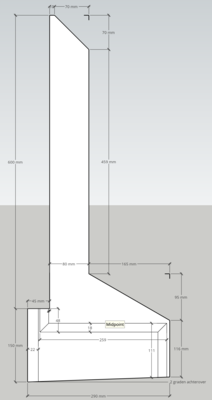

Bericht door holco »

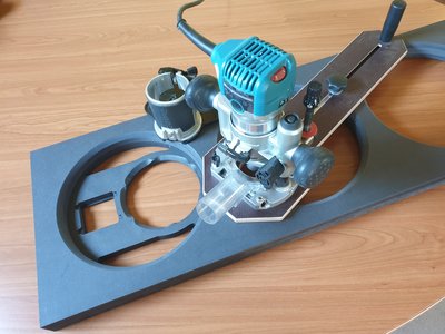

Speciaal voor Sander die er geen beeld van kan vormen ](*,)

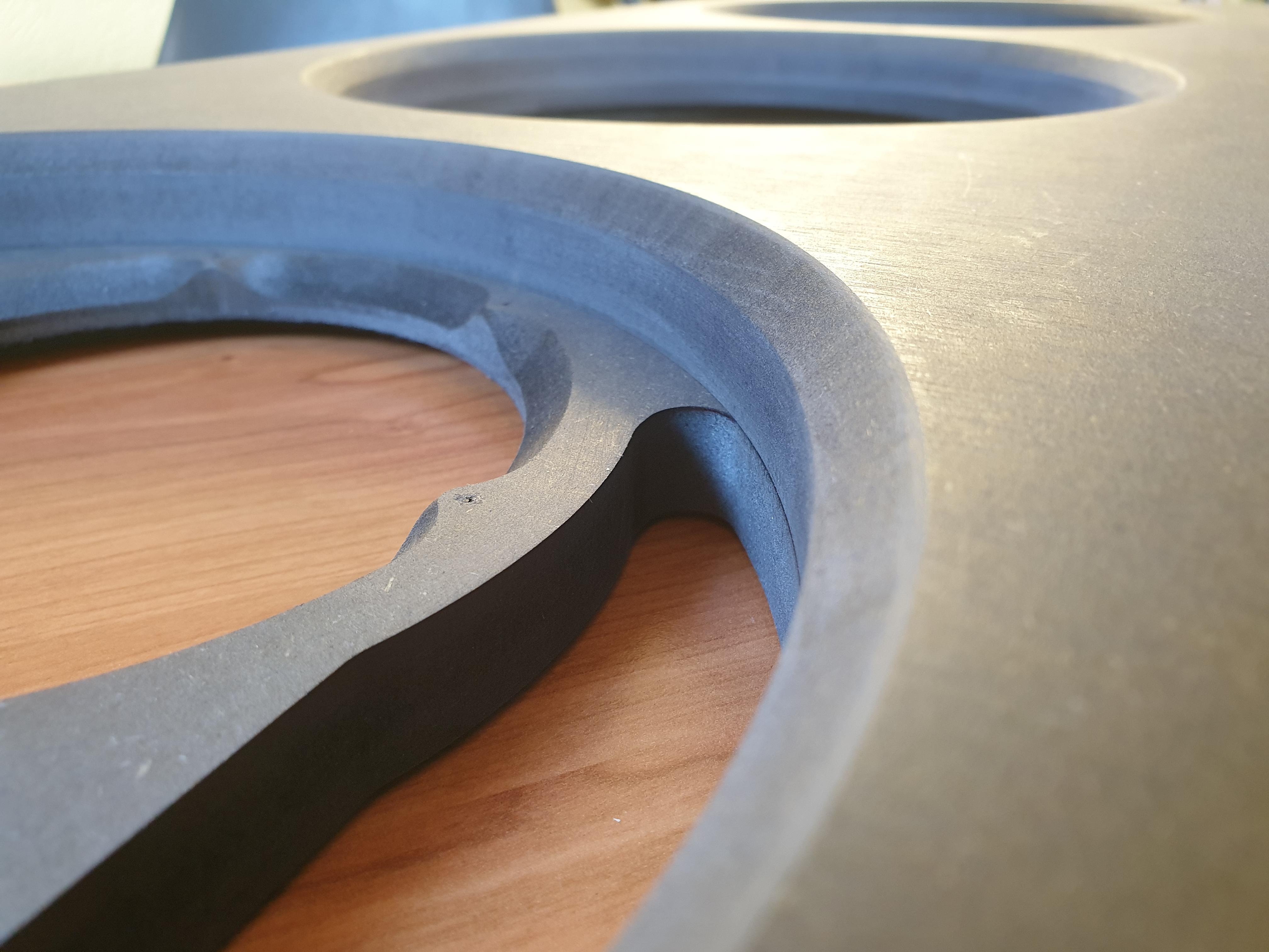

Achterkant originele C1 af fabriek, zelfde idee. Ook 12mm diep gefreesd.

holco schreef: do 28 okt 2021, 17:02
Dat is echt niet het volle bereik van een 12,7mm frees, want komt niet over de helft van de diepte van de 22mm plaat.

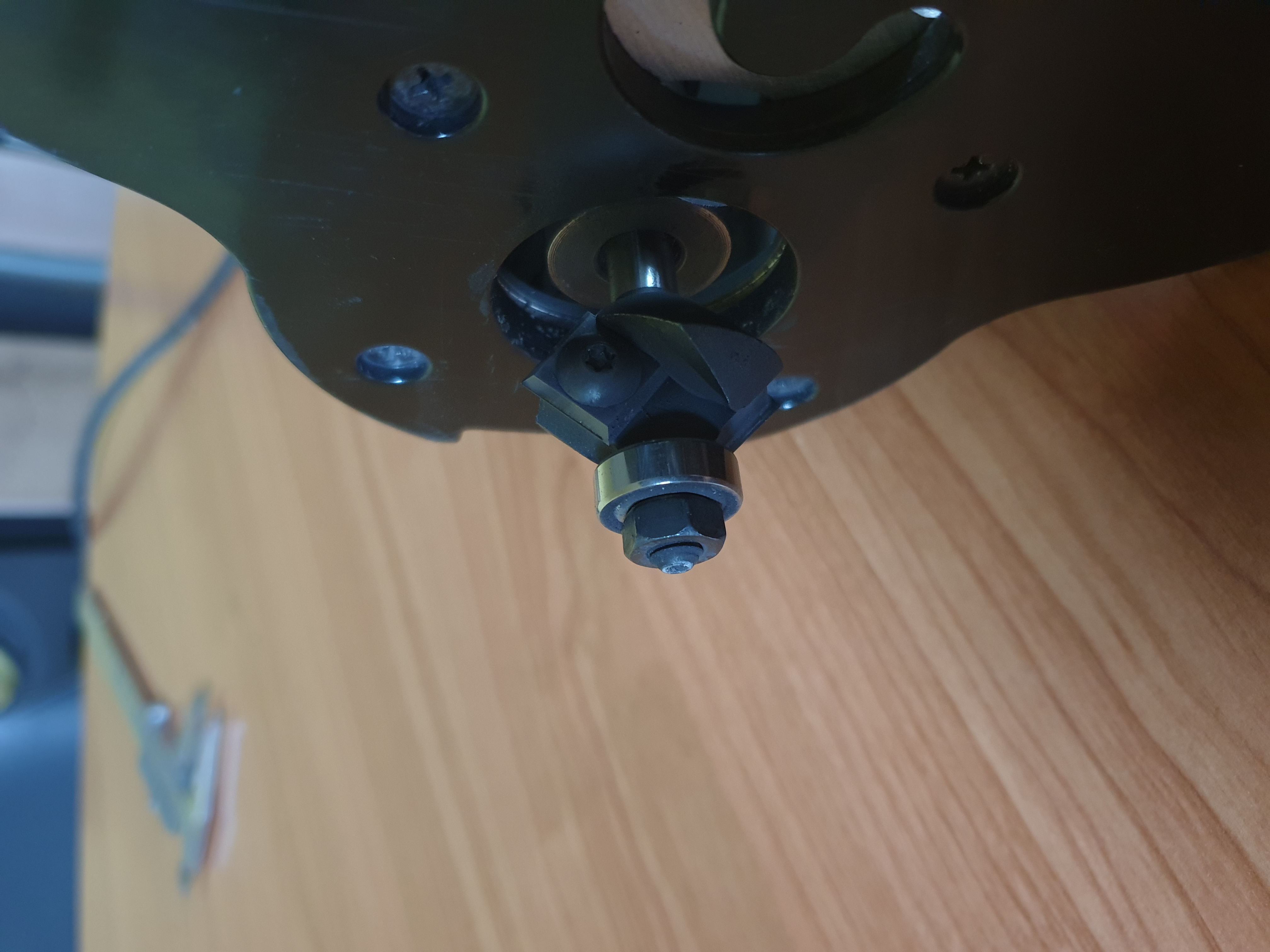

Snijvlak is 12mm bij die frees van mij, frees diepte komt dan op zo'n 9mm max.
Maar als ik zo naar die foto van jullie C1 kijk lijkt het er op dat er een flauwere hoek aan gefreest is dan 45 graden :think:
Nee hoor vindt het prima zo, uiteraard na dat ik ze dieper gefreest heb met die bestelde frees.

Bericht door Lnsadnoh »
holco schreef: do 28 okt 2021, 18:20
Ha Holco wat is de diameter van de schacht wat je kan inklemmen.
Is dit wat?
Gaat tot 18mm diep.
https://www.bol.com/nl/nl/p/hm-kantenfr ... gILzPD_BwE
Edit: ik zag dat je al een frees had besteld :goedzo: .
Dat kun je zo niet zien op de foto.
12,7mm frees gaat zo diep, snijvlak is breder dan dat. Dus goed dat je een grotere hebt gekocht
Is die achter baffle ook 22 dik, en waar refereert die 12,7mm dan aan?
Deze is onderweg,
jeroen_d schreef: do 28 okt 2021, 18:49
Holco dat de max. freesdiepte.
Als die achter baffle 12 dik is zou dat best kunnen, maar ik dacht dat die dikker was :think:

Maakt niet uit hoe dik die is. Ik heb geen ruimte om meer schuin af te frezen omdat ik de schotten meer naar binnen zet.

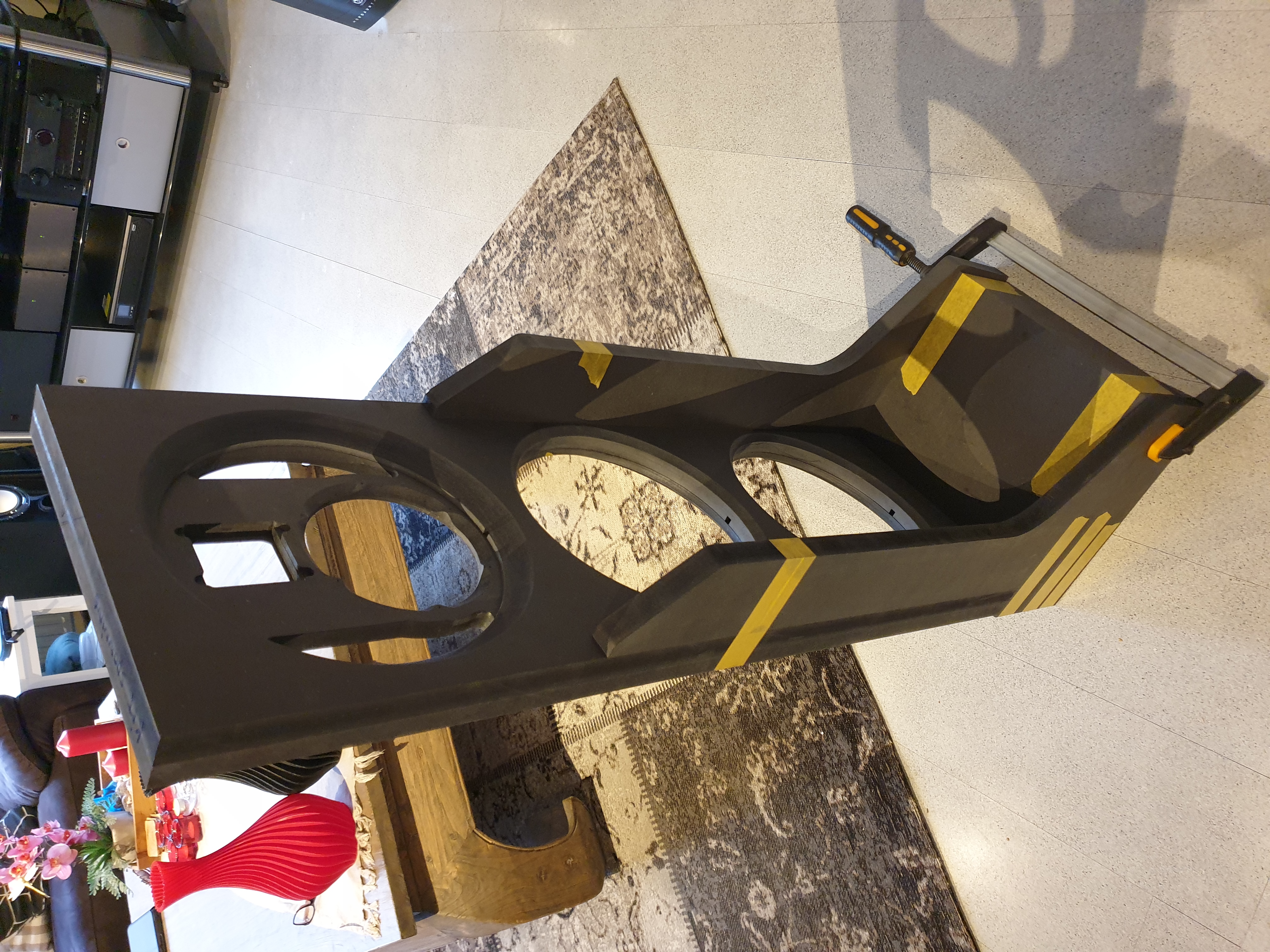

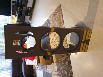

Weer een stapje verder :D
Kabel gootjes 6x6 gefreest en lamello's voor de exacte positionering van beide baffle helften

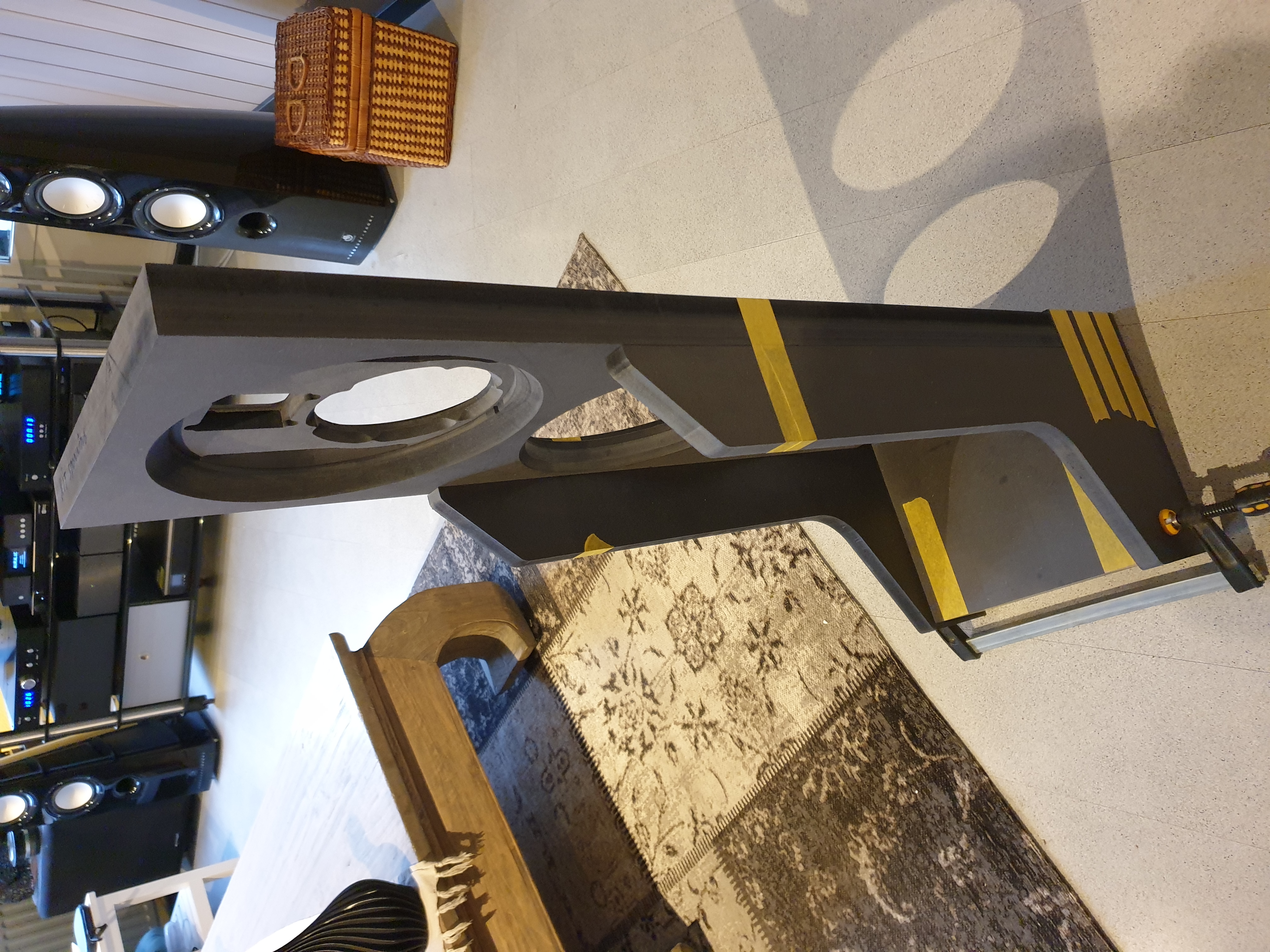

En weer een stap verder :D
De sokkel wel dieper en hoger gemaakt om oa die joekel van een wax coil zometeen kwijt te kunnen, filter is via de onderkant bereikbaar, bovenkant filterkast wordt dus netjes strak naadloos afgewerkt, kanten krijgen overal nog een R3 afwerking.
