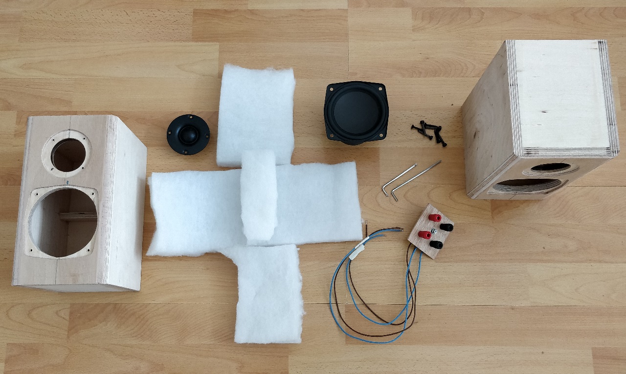

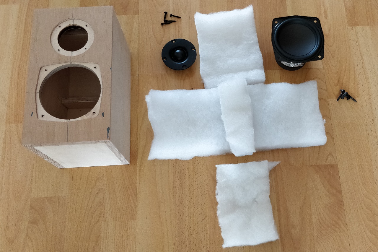

Vanmorgen de boel eens uit elkaar gehaald. Dit is wat er in zit:
Aansluit terminal vergeten

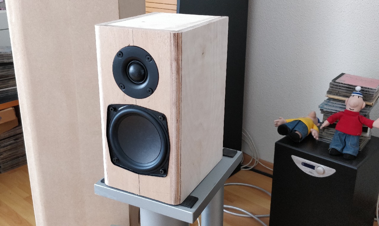

Ik heb met de frees de voorzijden een afronding met een radius van 12mm gegeven:
Netjes afgerond
Netjes afgerond
De bovenzijden vooralsnog niet, anders wordt fineren als afwerkmethode een uitdaging.
Het speelt inmiddels weer:
Pat & Mat vinden het OK

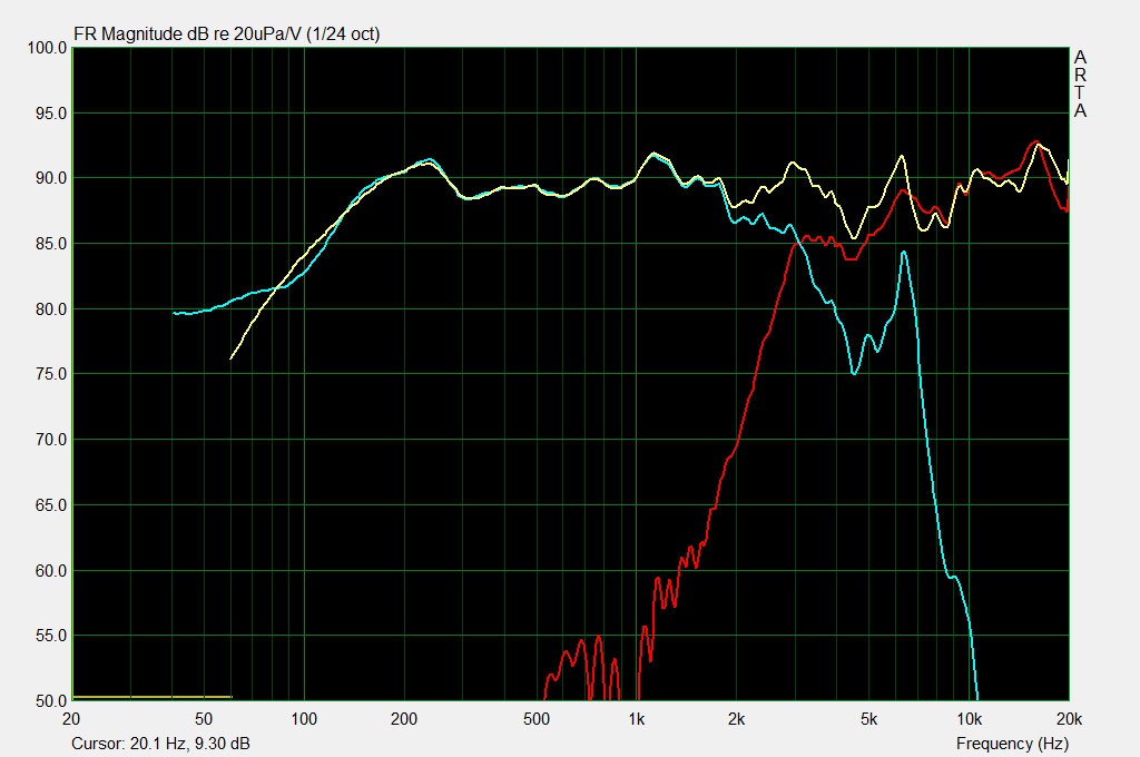

Ben ik dus vergeten een pir op te slaan en kan ik dus geen vergelijk laten zien tussen een meting van de tweeter in een kastje met rechte hoeken en in een met afgeronde hoeken.
Ik heb wel een vergelijk van de gefilterde tweeter, waar het verschil wel -maar in mindere mate- naar voren komt.
Met vierkante hoeken
Met afgeronde hoeken
Het verschil is subtiel, maar het is ook maar een subtiele afronding.

Het doet ook alleen wat met de baffle resonantie en resonanties bij de tweet. De nare jongen blijft eigenlijk die resonantiepiek van woef bij 6 kHz. Daar doet afronden niks mee natuurlijk.
Re: Paaskuiken
Ja, maar die nare piek krijg ik echt helemaal weg, maak je geen zorgen. Dat heeft dan tot gevolg dat de piek in de totaalkarakteristiek op 6,5 kHz verdwijnt en de dip op 7,5 kHz ook, die wordt veroorzaakt door fasedraaiing bij die resonantie.

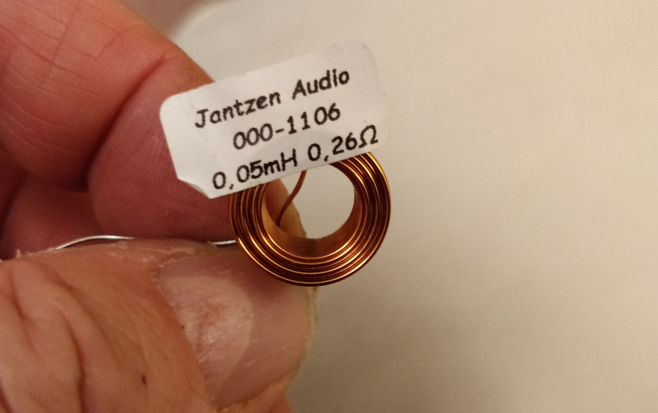

Gaan we morgen zien (ik moet ook nog wat aan de tuin doen). Dit kleine spoeltje gaat mij daarbij helpen, eventueel met een paar wikkelingen minder:

Vandaar ook mijn eerder idee om de x-over lager te leggen. Ben heel benieuwd, spannend hoor... :mrgreen:
Re: Paaskuiken
Het spoeltje doet wat er van hem verwacht wordt.

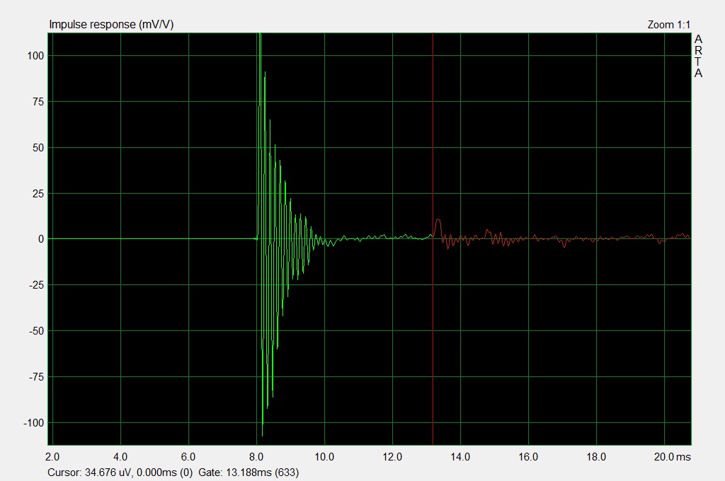

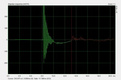

Metingen moet ik even overnieuw doen, want ik heb weer een onverklaarbaar fenomeen.
Ik heb een bult van jewelste bij 200 Hz. Ik had het filter opnieuw opgebouwd, dus dat was de eerste verdachte. Oude filter erbij gepakt, hetzelfde. Andere kastje erbij gepakt: Geen verschil. Zonder filter ook.
Moe wordt ik van dat soort dingen. Ik heb de impuls even uitvergroot en het wordt veroorzaakt door dat doorhangende stuk binnen het timeframe.

Waarschijnlijk brom op de lijn of zo, of een brommende koelkast (eerste reflectievlak).
Zo zag ie er gisteren uit. Meetomstandigheden en -lokatie hetzelfde.
Gisteren
Gisteren
Eerst maar even uitzoeken wat er hier stoort.
Re: Paaskuiken
Gevonden, de stekker die voor terugkoppeling naar de in mijn meetversterker ingebouwde probe (voor 2 kanaals meting) zat er niet goed in :hide:

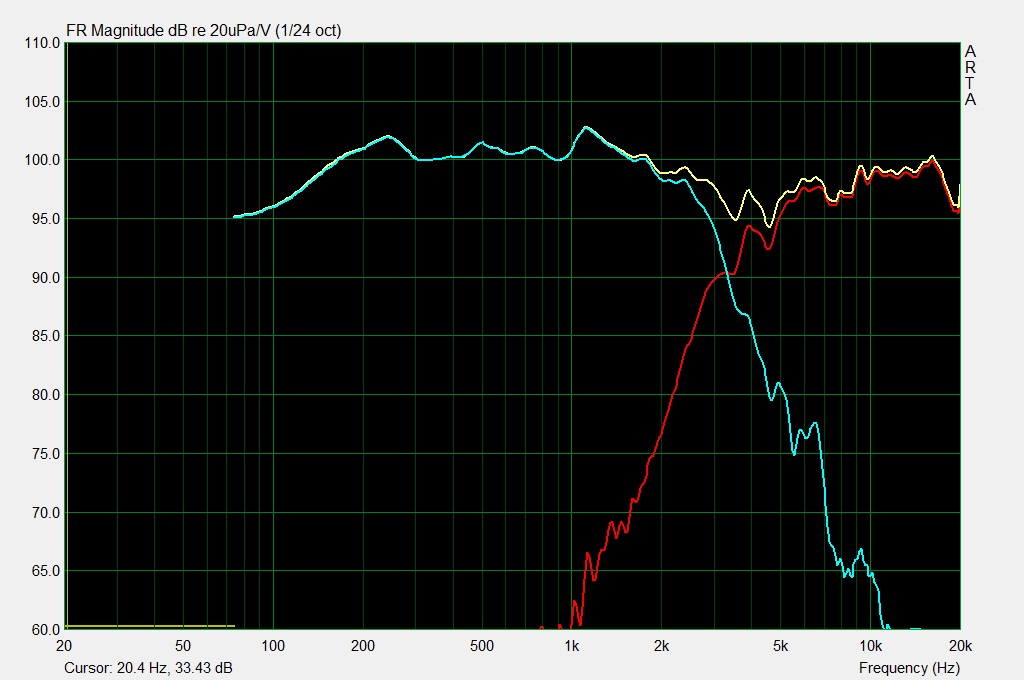

Even nieuwe metinkjes gemaakt:
zonder 50 µH
zonder 50 µH
met 50 µH
met 50 µH
Het hoog kan misschien nog wel een dB'tje of 2 opgetild worden. Het klinkt in ieder geval al erg goed.

Je mist vooral output in het gebied waar het kleine spoeltje zo effectief zijn werk doet.
Re: Paaskuiken
Je hebt gelijk, verdomd, dat had ik nog niet gezien :relax:
Re: Paaskuiken
Yup, nieuwe pixels kopen :lol: Wat gebeurt er als je het tweeterfilter tikje omlaag schuift?

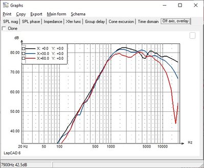

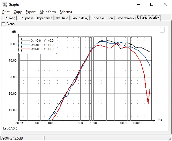

Ter info: de dip komt inderdaad door de randdiffractie volgt uit simulatie in LspCAD:
