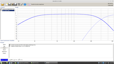

Eens kijken wat 2x 22W/8857T00 in 70L gesloten doet en de 8008 in 7 liter gesloten als mid;
Moest er wel een LT tegen aan gooien om de bas zo mooi strak te laten lopen, als ik dat niet doe dan rolt ie eerder af...

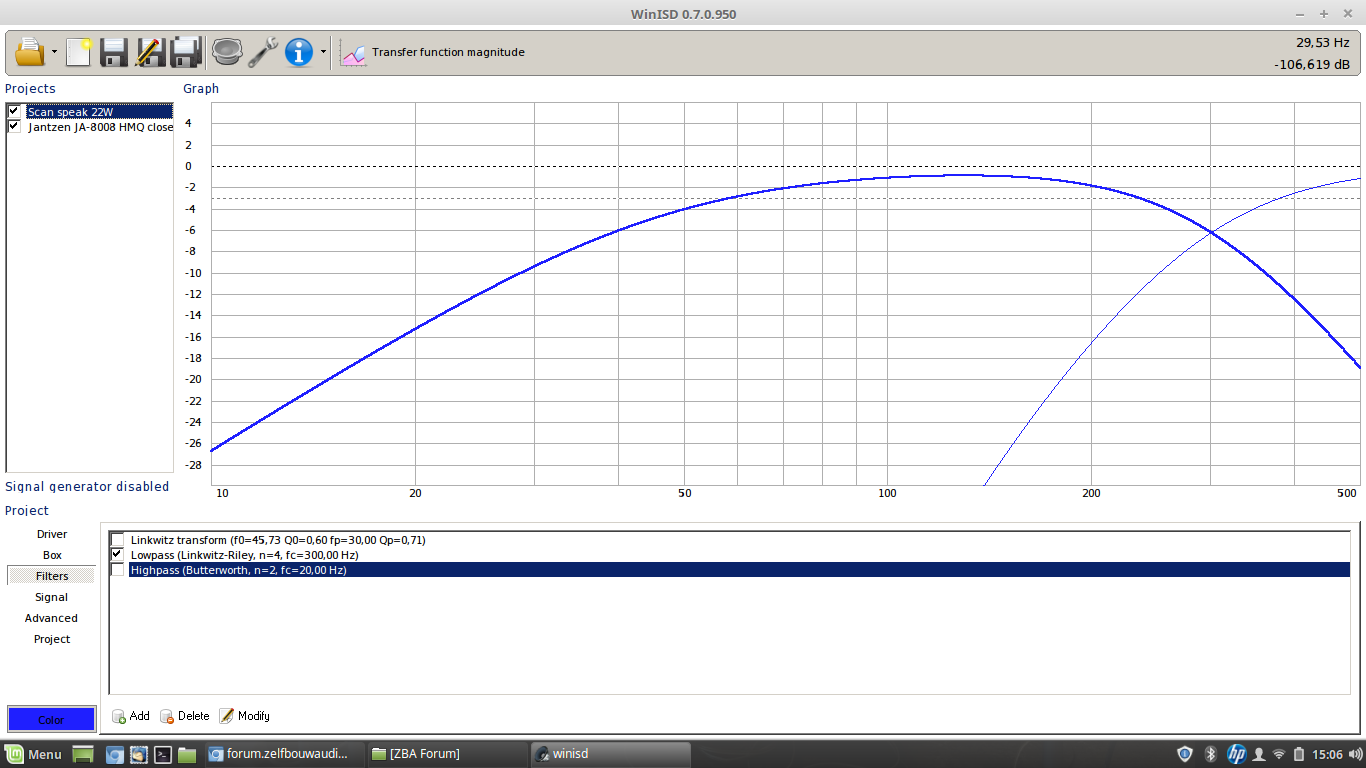

Gaat wel beter qua excursie omdat de LT die niet op eet.

Pas op met dit soort simulaties Joram, room gain doet namelijk ook heel veel en twee stuks 20cm geeft een heel andere ervaring dan een enkele. Ik zou rond de Q=0.6 gaan zitten en een F3 rond de 60Hz. Netto zit je dan op 30 á 35 liter per woofer.

Dat doe ik, Q=0,577 hier en 70 liter, wat je ziet zijn 2 woofers in de sim. Zonder LT zit je aan de 50Hz F3 volgens die sim.

Hoe ga je de LT implementeren Joram? En vergeet niet dat een LT vermogen vreet.
