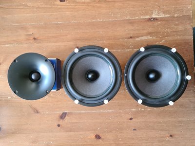

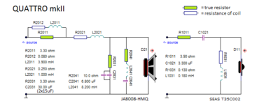

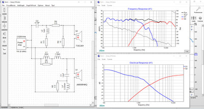

Goed, het leven was tot voor kort simpel; ik had een setje Seas / Jantzen JA8008's liggen en een setje Seas T035C002's met waveguides en daar ging ik dit mee maken;
Jantzen Monitor van Sander Sassen:
http://zelfbouwaudio.nl/forum/viewtopic ... 4#p1946023
Ook wel bekend als Quattro van Troels;
Maar die zet de poort achter en filtert heeel anders, Sander heeft daar een beduidend mooier resultaat neergezet op papier. (Ik heb ze geen van beide gehoord)

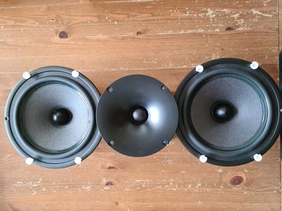

Nu wil het geval dat ik m'n handen heb kunnen leggen op nog 2 JA8008's, 1 nieuwe en 1 defecte, dus begon er onmiddelijk een idee te branden;
Of;
Die laatste doet me wel goed qua looks, maar er kan ook nog een opstelling met een WMTMW of WWMT gemaakt worden door 1 of 2 stuks W12CY003 (of MCA12RC als het iets goedkoper moet).
Wat is wijsheid :think:

Zoveel forumleden zoveel meningen waarschijnlijk. Ik kan je alleen de mijne geven.
Ik zou gaan voor de MTM opstelling. Met deze bezetting blijft de hoofdlob die de drivers produceren altijd recht vooruit staan. Bij bezettingen met de tweeter boven (of onder) zal de lobe zich als functie van de frequentie (binnen de crossover) verticaal op en neer bewegen. Dat is fundamenteel.
Joe is zelf later overgestapt naar 4e orde LR filters. Daar heb ik ook voor gekozen en met een zeer bevredigend resultaat.

Top, ik hoopte al op jouw belangstelling hiervoor :lol:
Ik zal eens kijken naar een ontwerp waarin hij 2 van die JA8008’s in br gooide, daar kwam ie met 50 liter op 45Hz uit, maar dat moet ik zelf nog es in WinISD gooien O:)
De WMTMW optie is dan qua afstraling ook nog een optie :think:

Destijds heb ik mee gesimuleerd aan het crossover, heel mooi. Maar die midwoofer is het gewoon net niet.
Bijv net als een U18 van seas.
Dus als je hem goed wil gebruiken,ga dan voor behoud van gevoeligheid in een 2,5weg.

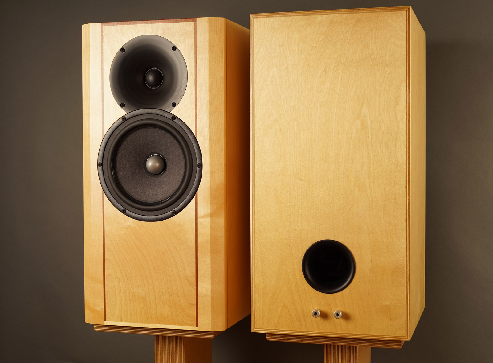

Ik gebruik ze met sub dus heel diep hoeft het niet, maar het is een lastige klant idd. Wat ik ook heel mooi vindt is wat Tony met de Plutone er mee gedaan heeft, de eenvoud is prachtig :kwijl: en de naam is ook toepasselijk :mrgreen: het betekent wel dat ik nog 'even' een setje Scan Speak D2908/7140's moet kopen en een setje filters. Tony heeft ze t.o.v. Troels in een kleinere kast zitten en daarmee wat diepgang opgeofferd. Maar diep gaan ze toch niet voor een 8"...

Heb je nu 3 8" units die werken? De plutone is Audio Note achtig, dat vind ik inmiddels heel mooi. Met subs erbij is 1x 8" per kant voldoende lijkt me.
Dat ontwerp van Sander is dan waarmee ik zou starten, je hebt het liggen.

Ga je die defecte zelf reconen?

Ja de 4e werkt wel maar heeft wat 'kattenschade' ](*,)

Ja dat is idd. Wel een idee, waarom vind je die midwoof net niet?
Ik weet niet of Jantzen er losse cones voor verkoopt, ik zal het eens vragen.

Het is een gevoelige midwoofer, maar in een monitor filter je het mooie er allemaal weer van af voor een goede klankbalans.
Als die met kattenschade reparabel is, evt via achterzijde, kun je deze als compound 2weg gebruiken in een half zo grote monitor. Of zoals Wilson Bennesch, 1 met magneet naar buiten en evt onderop of in een verdiepte baffle. als compensatie voor niet-lineair gedrag.

Ja dat viel me ook al op in Sander z'n topic, hij benoemde dat ook al. Troels had hem echt speciaal voor de TQWT en DTQWT bedacht dus...
Als de kattenschade te repareren is - of ik er gewoon nog een nieuwe driver bij koop, dan zien we weer verder.

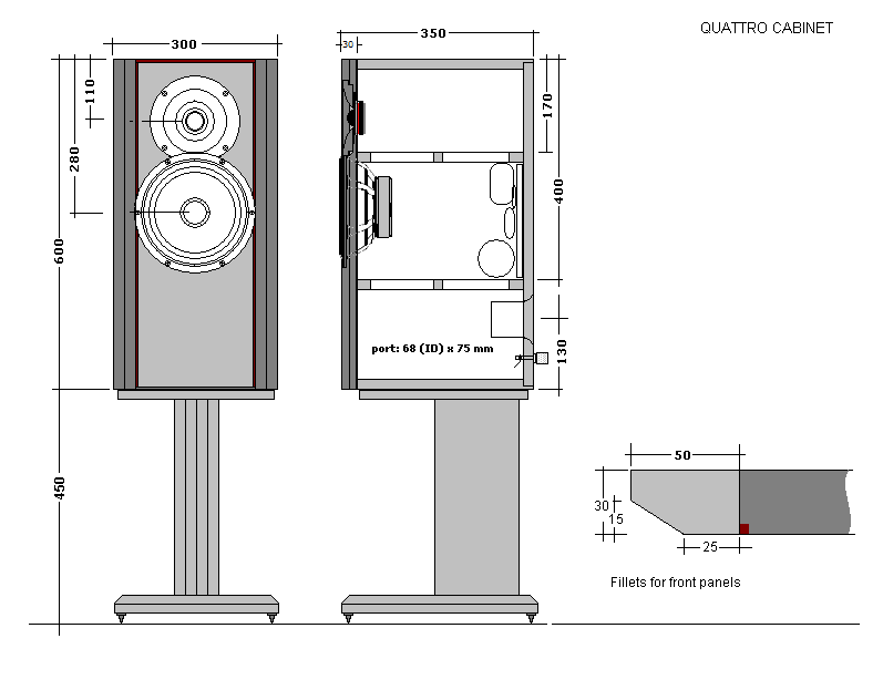

Te groot, te veel ruimte nodig en eerlijk gezegd ziet de respons van Sander z'n inspanning er netter uit.

Uhm dat ging over de Quattro, niet de Plutone, volgens mijn geheugen moest de baffle nog gefreesd worden omdat ook de waveguide nog meegedaan moest worden. Dat de Plutone ook nog een stap voorwaarts is qua kwaliteit en looks ben ik met je eens, het is ook een stap voorwaarts in kosten dus ik heb even nodig om de tweeters en filters bij elkaar te harken.

van Quattro naar Plutone
Kreeg al mail terug dat er geen losse cones verkocht worden.
