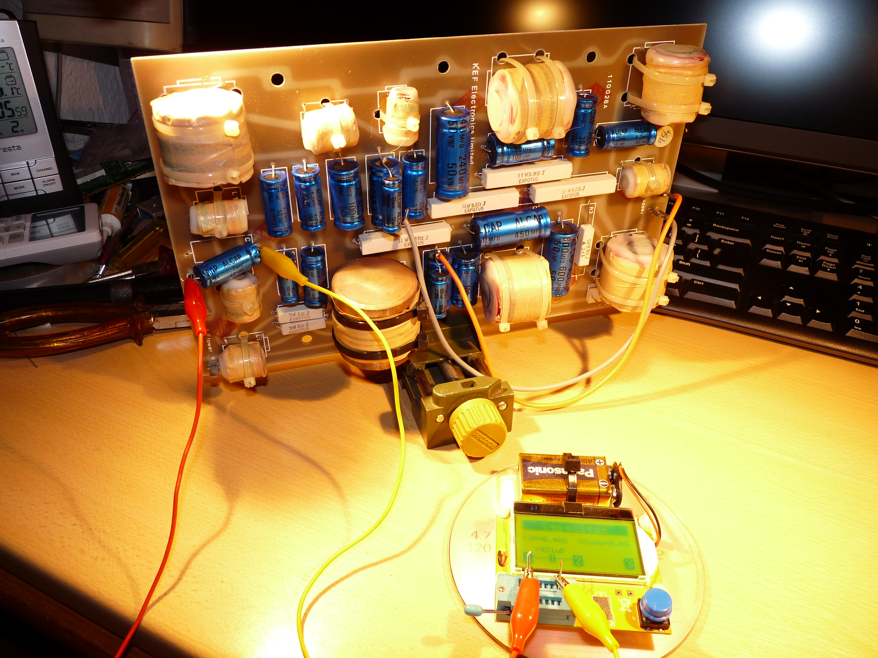

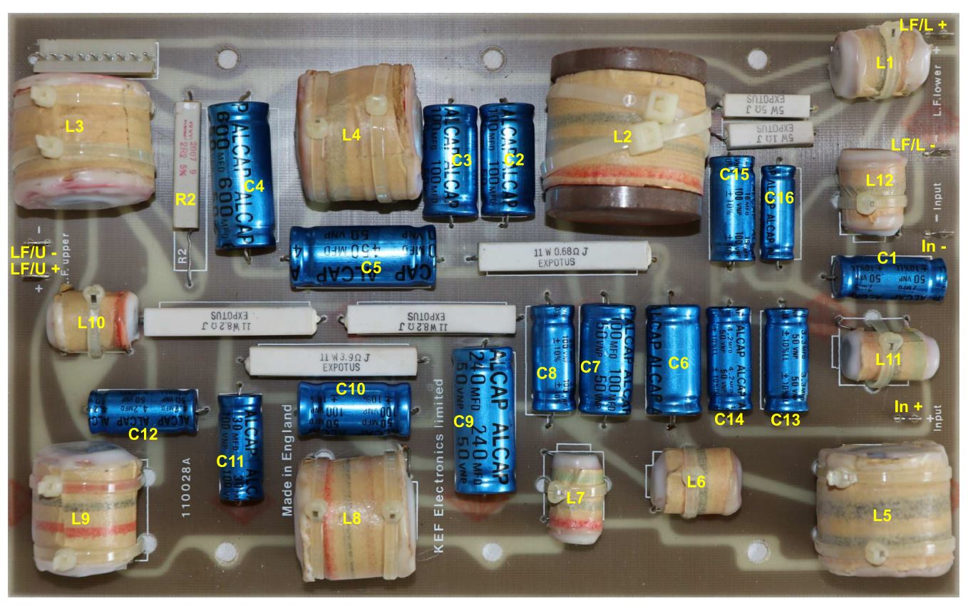

Zo ik ben dus aan het werk gezet :mrgreen: en heb goed nieuws de condensatoren zijn nog prima.

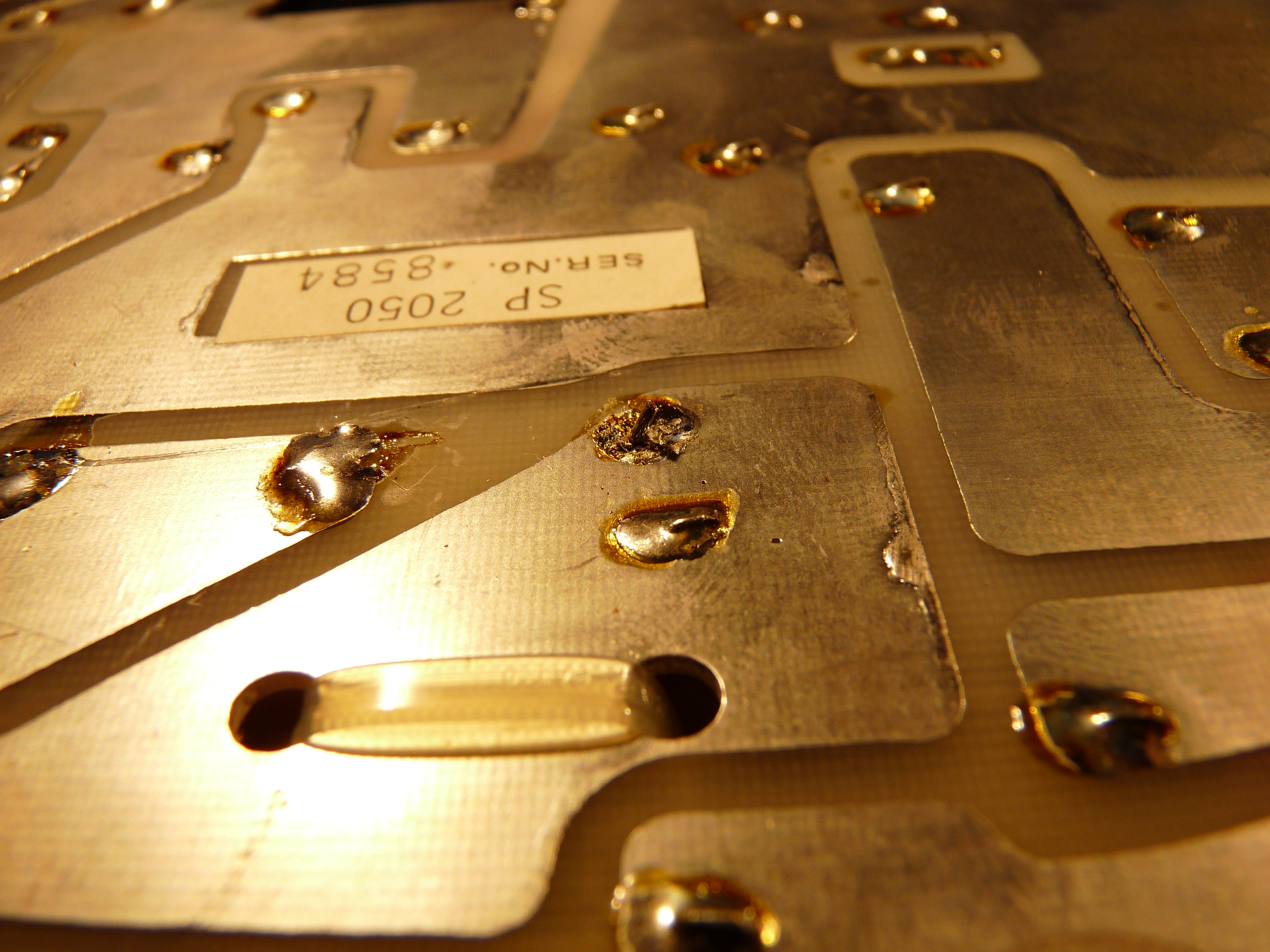

Eerst maar eens begonnen met het weg zuigen van de tin.
De pootjes zijn allemaal omgebogen op de pcb en daarna gesoldeerd dus het is tin weg zuigen en pootje recht zetten.
vervolgens het pootje terug duwen en meten.
Ziet er niet verkeerd uit.

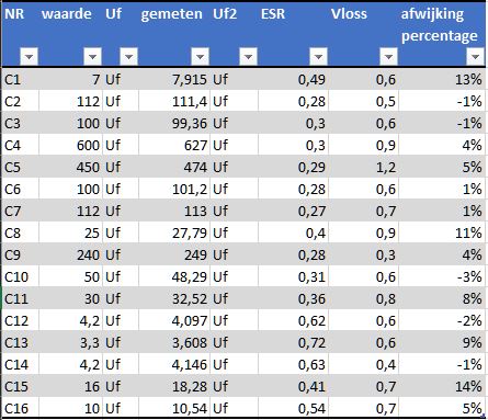

En hier onder alle waardes

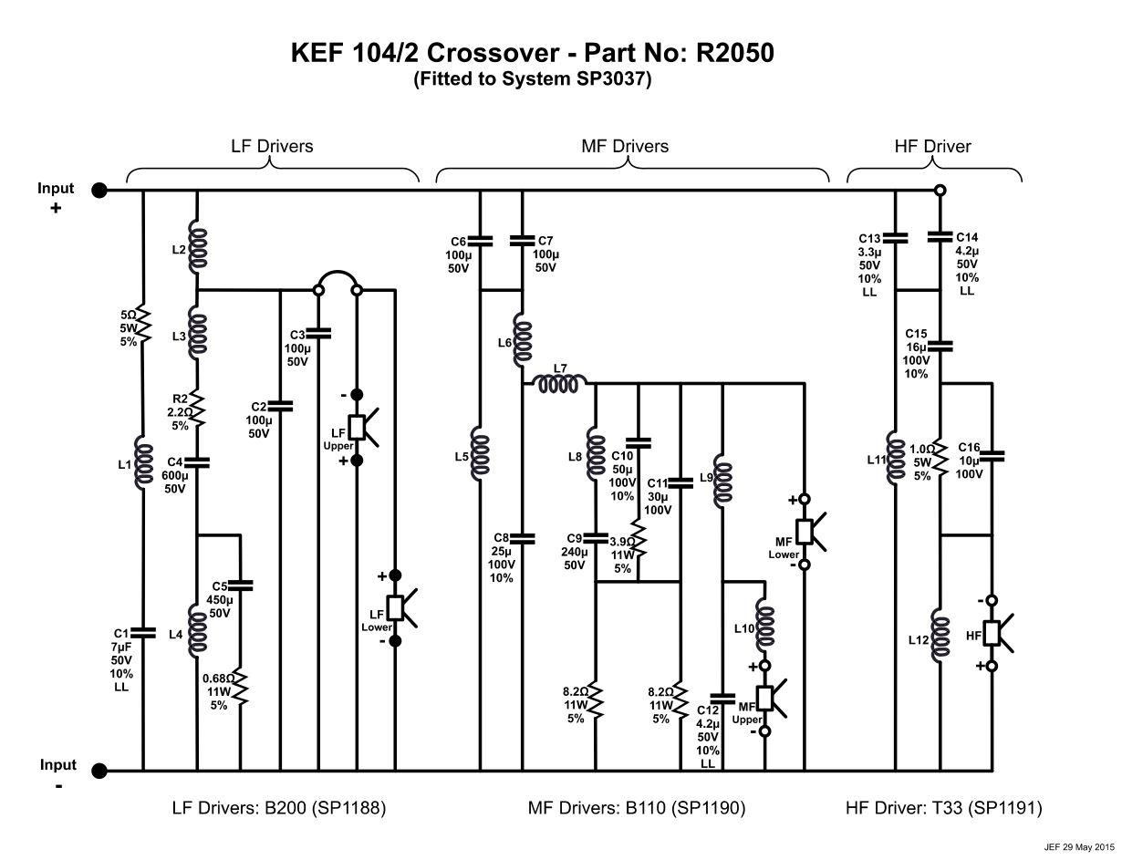

En hier onder het filter wat overeen komt met het mijne zo ver ik heb kunnen vast stellen.
De onderstaande foto komt van DIY audio net als het bovenstaande schema.
Vond het wel handig om alles even bij elkaar te zetten.

Dat is een hele opluchting! :sure: Zou dan het filter maar voor het laatst bewaren. Wel opmerkelijk dat er voor de mid en hoog sectie ook bip elco's gebruikt zijn.

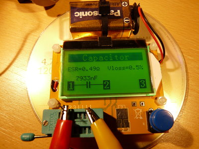

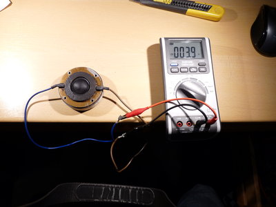

Trek je van de ESR meting niet al te veel aan, het soort krokodillenbekjes waarmee je de boel hebt aangesloten kan van zichzelf al een aardig hoge weerstand hebben. Trek er voor de grap eens een isolatiehulsje af, waarschijnlijk is de draad niet eens aan het bekje gesoldeerd.
Berichten: 36751
Re: Restauratie KEF Reference 104/2
Weet niet of dit metertje dat slikt: Met een draadje i.p.v. een condensator meten en kroko's nog eens stevig aandrukken. De aangegeven waarden zijn overigens heel redelijk voor gewone, al dan niet bipolaire, elco's.
Berichten: 8112
Ik had al wel verwacht dat de draadjes waar ik mee heb gemeten wel invloed zouden hebben maar ik verwacht dat dit op de Uf waardes niet heel veel zal doen. Dat heeft met name effect op de ESR. Nu weet ik dat de Uf waardes nog wel binnen spec zijn maar wat zijn dan de toleranties voor ESR?
Gezien de Uf waardes verwacht ik eigenlijk dat die ook nog wel prima zijn en deze elco's nog gewoon te gebruiken zijn.
Ik zou de kroko's aan een zijde kunnen verwijderen en de draad direct in de klem plaatsen.
Aan de Kroko zijde de boel door solderen zal daar ook wel helpen maar geloof het eigenlijk wel.
Nog een keer de boel los solderen [-X
Berichten: 36751
Hoeveel meet je nu met de kroko's kortgesloten? Dus met een draad ipv een elco? Als dat meet weet je i.i.g. de serie weerstand van de draadjes. Die kun je dan aftrekken van de gemeten waarde.

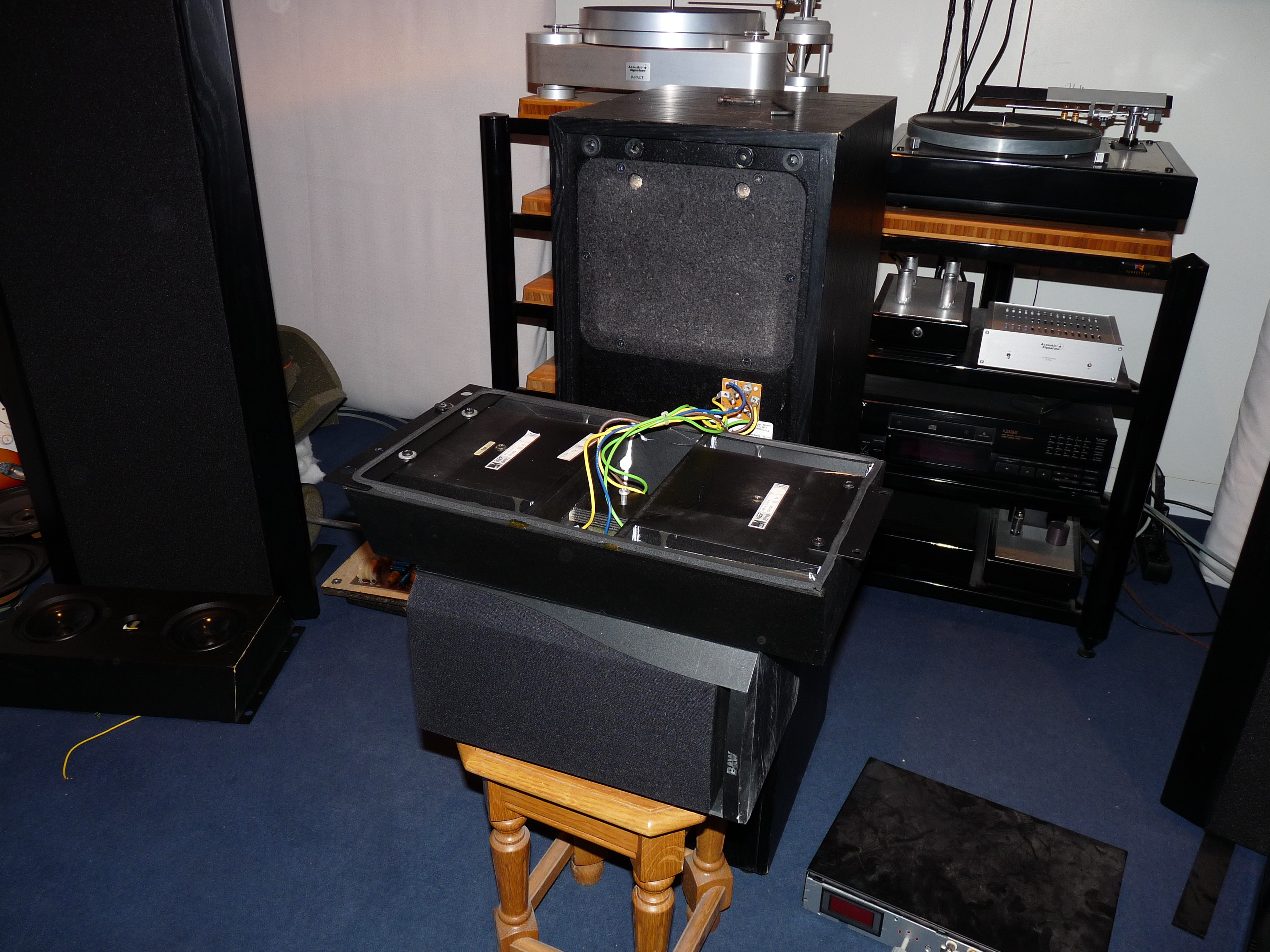

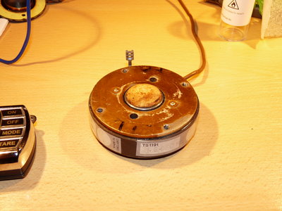

Vanavond met de 2e speaker begonnen.
Als eerste was de tweeter aan de beurt.
De mid en hoog unit los gehaald en het tafeltje en de oude test speaker had precies de juiste hoogte.

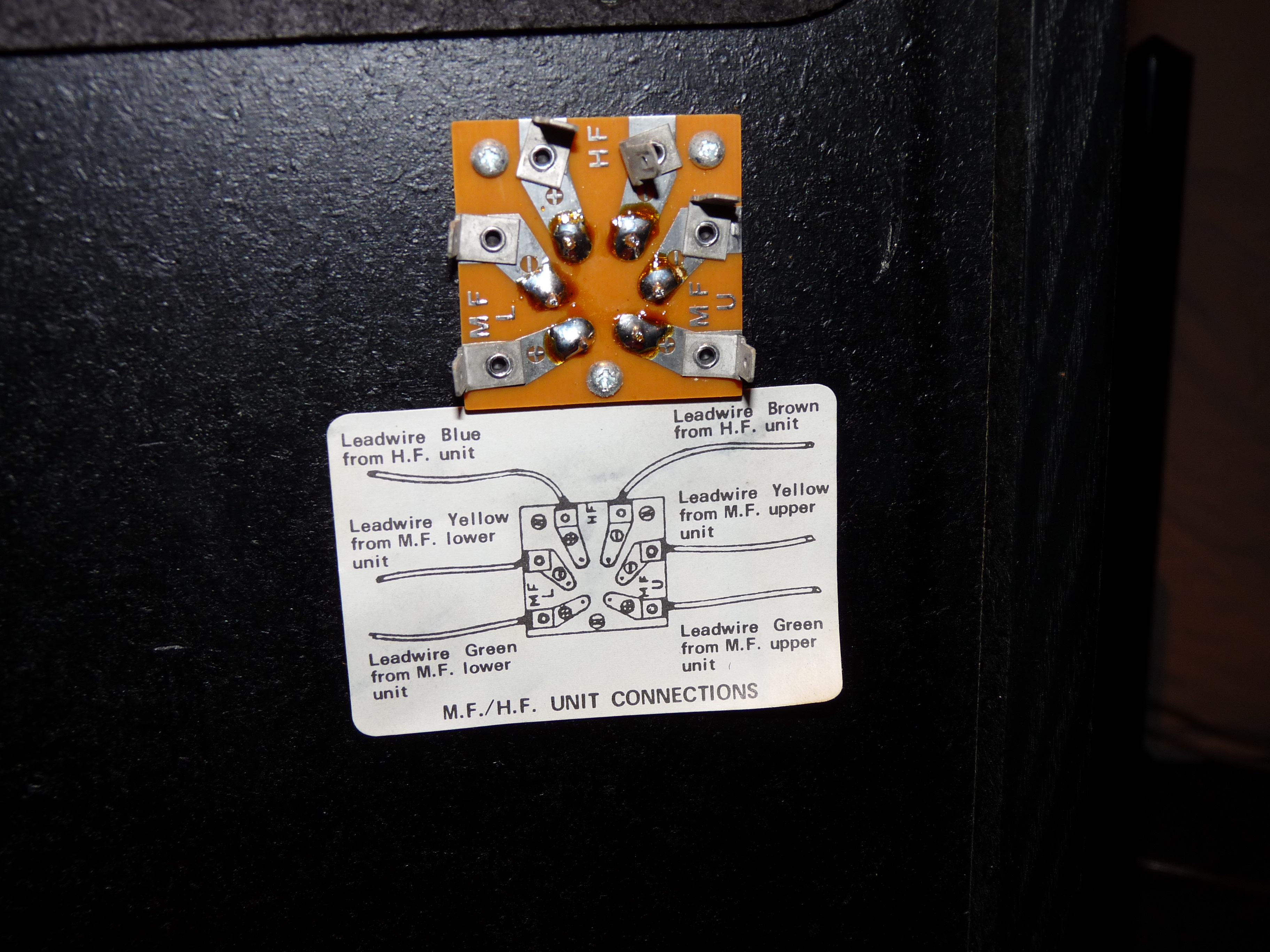

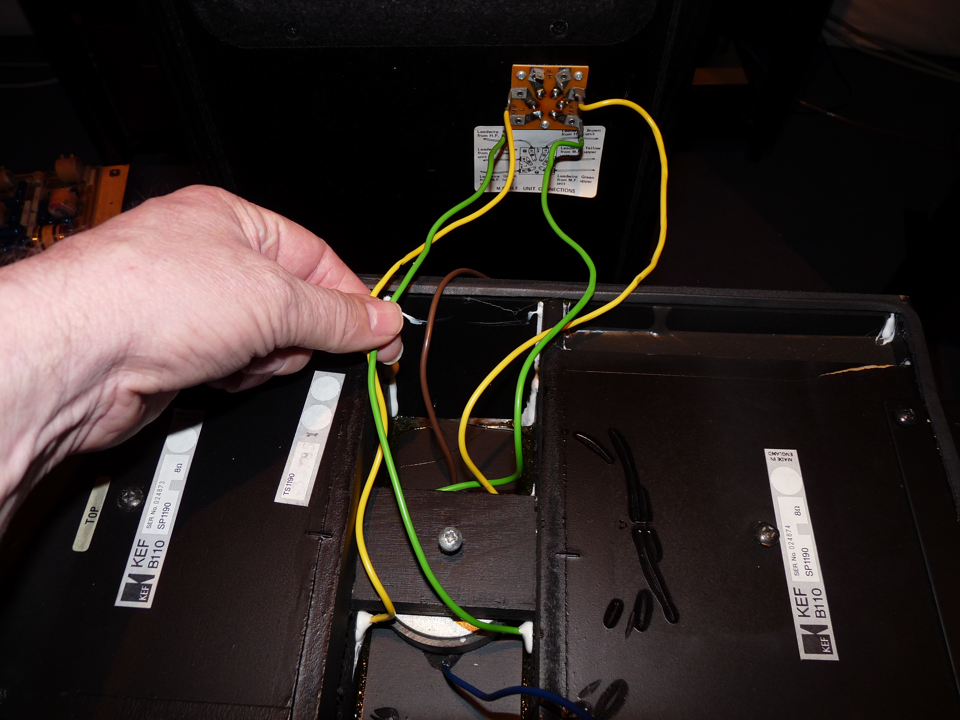

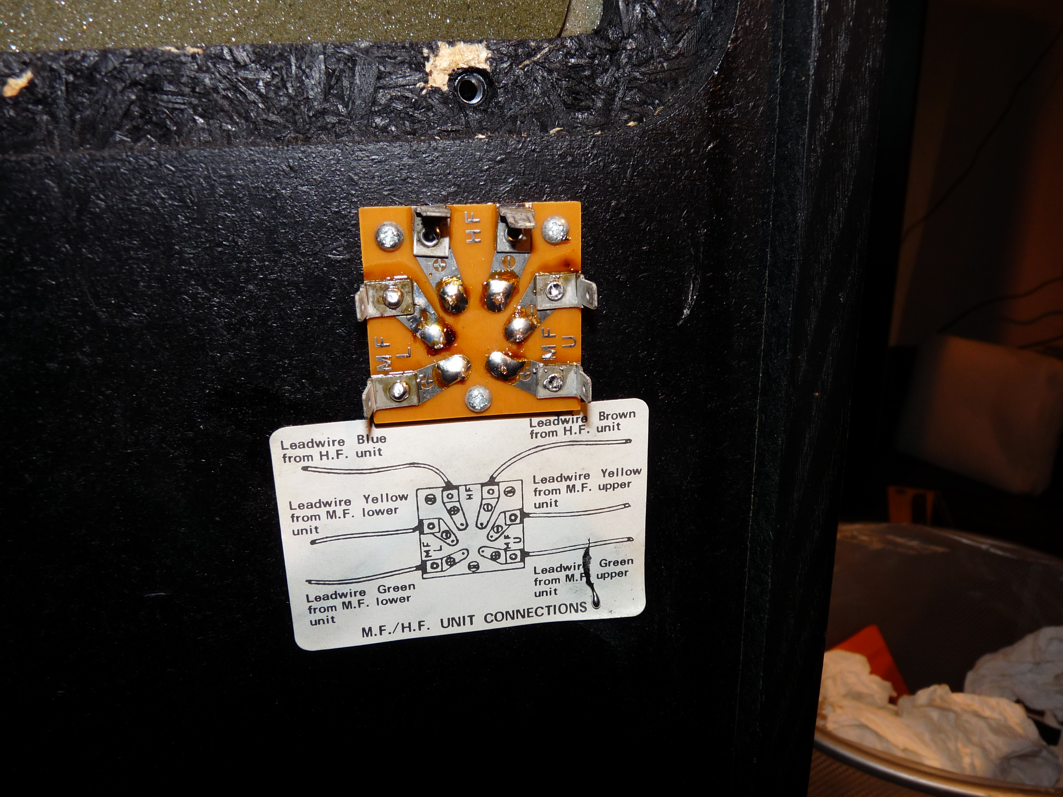

Wat opvalt is dat de aansluitingen van de beide mid units niet conform het schema aangesloten zitten.
De tweeter haal je los door de bout in het midden los te draaien en het plankje weg te schuiven.
Zie eens hoe mooi de tweeter in het frontje ligt.

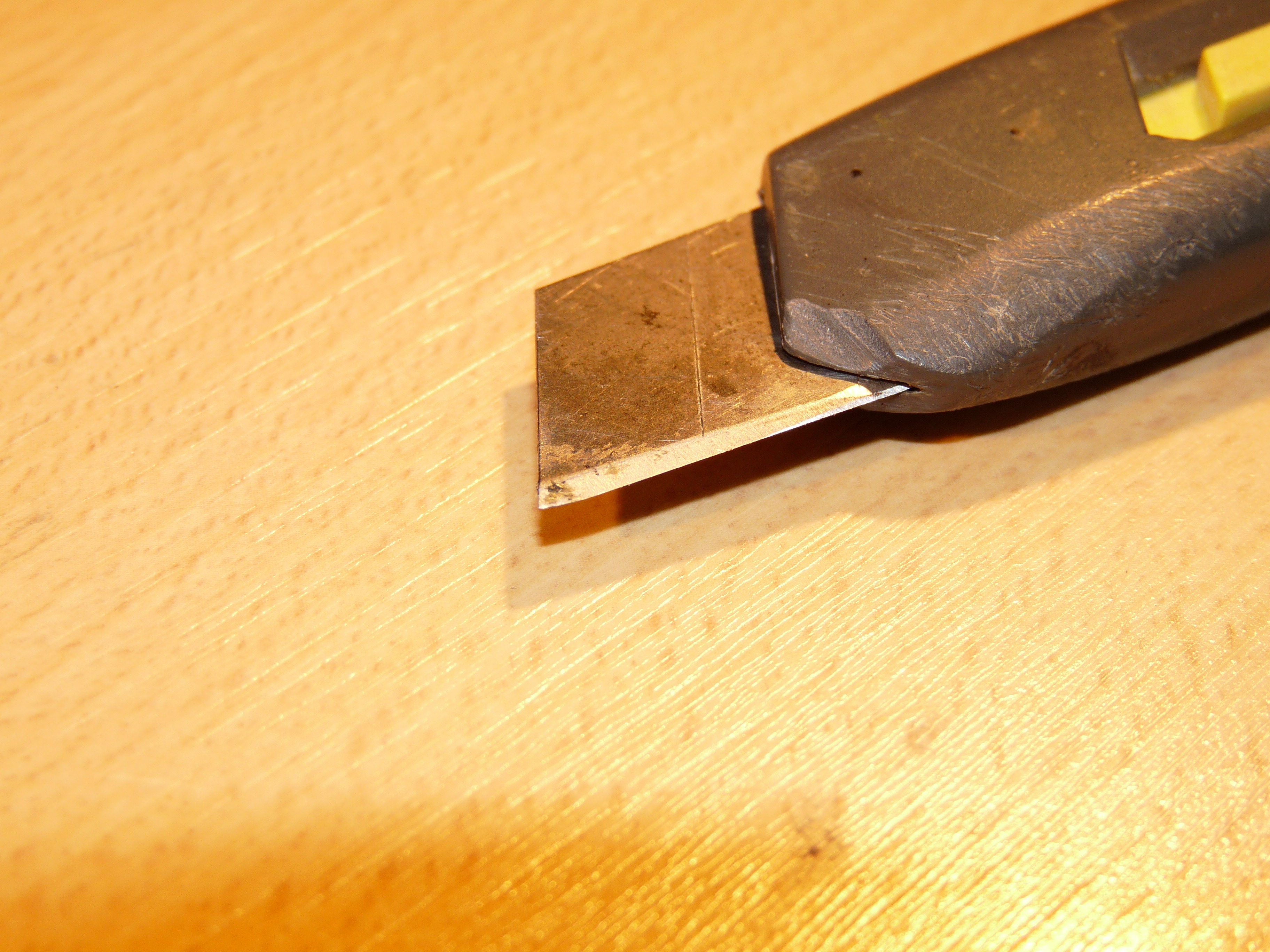

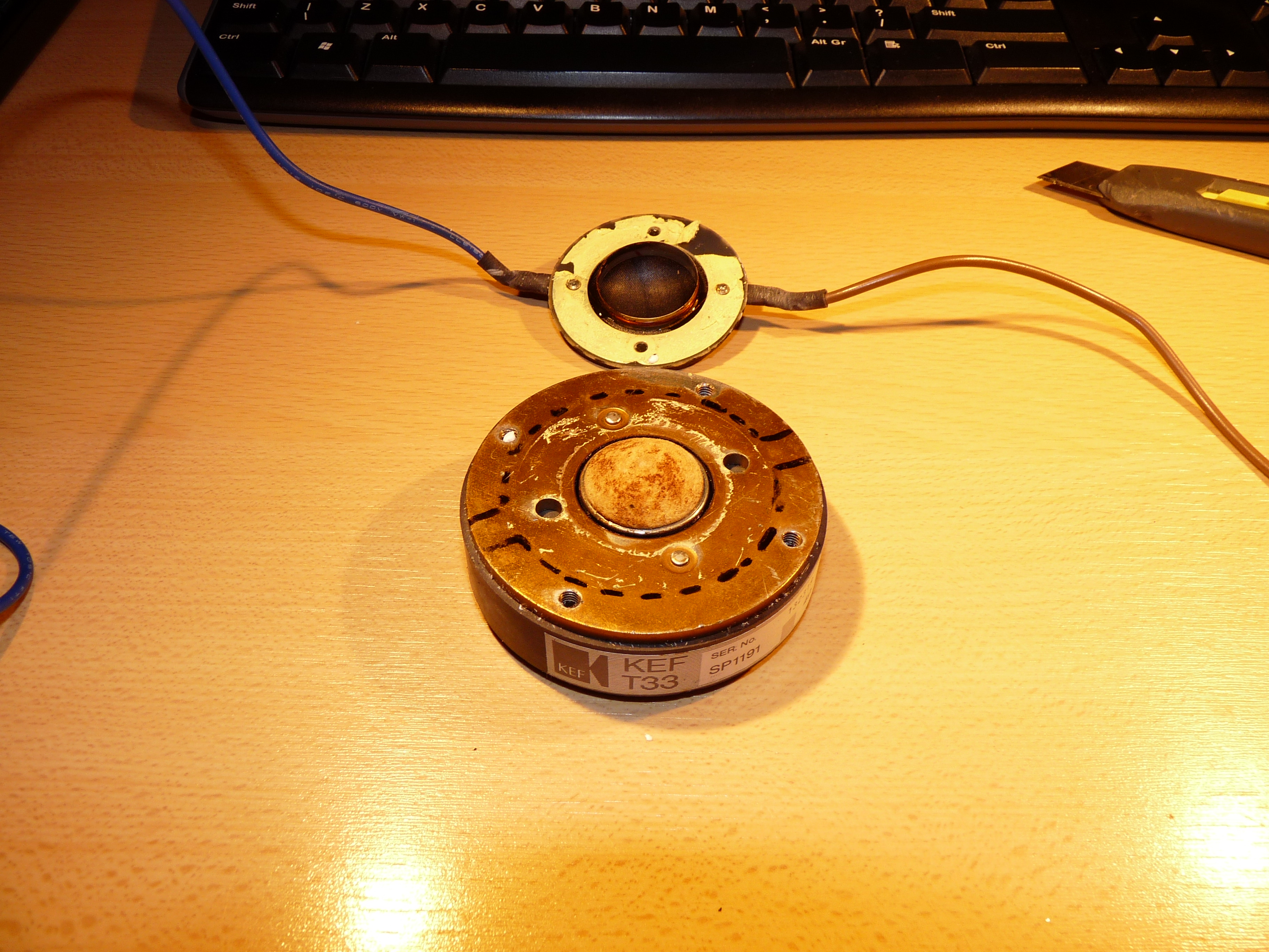

Vervolgens begonnen met het los snijden van het kapsel.
Ik doe dat met een in diepte instelbaar mes zo dat ik niet het spoel kan raken.
Ook heb ik het mes aan een zijde geslepen waar door er een wig ontstaat die vlak over de magneet snijd.
De boel weer schoon gemaakt met spiritus en wattenstaafjes.
De ferrofluid met dubbel gevouwen papier verwijderd uit de magneet spleet.
En weer nieuwe ferrofluid er in.
Daarna een paar puntjes lijm op de magneet en het kapsel er weer op.
Ook lijkt de spoel nog heel te zijn.
In de volgende aflevering gaan we de bas units onderhanden nemen.
Bedankt voor het kijken en tot de volgende keer. :mrgreen:

lekker bezig zo, al mag een foto met geprepareerd mes ook. 1 ,laatje zegt nog steeds meer dan 1000... eh

U vraagt en wij draaien.
En de andere zijde.
Aan een zijde geslepen zo dat het mes vlak over de magneet gaat.
Zou het mes nog normaal geslepen zijn dan ligt het snijpunt op helft van het blad dikte.
Je wilt eigenlijk dat punt zo laag mogelijk hebben vandaar deze aanpassing.

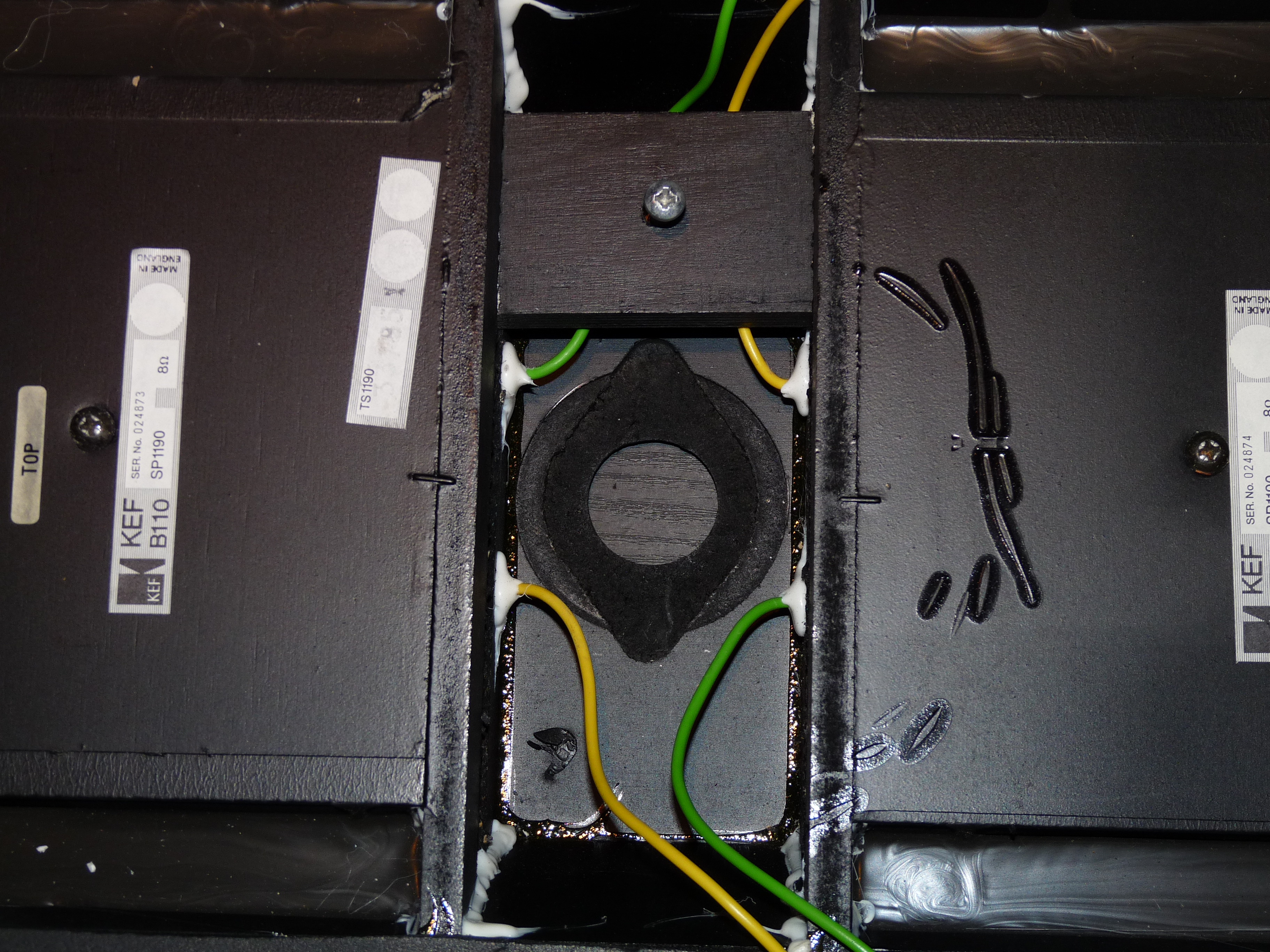

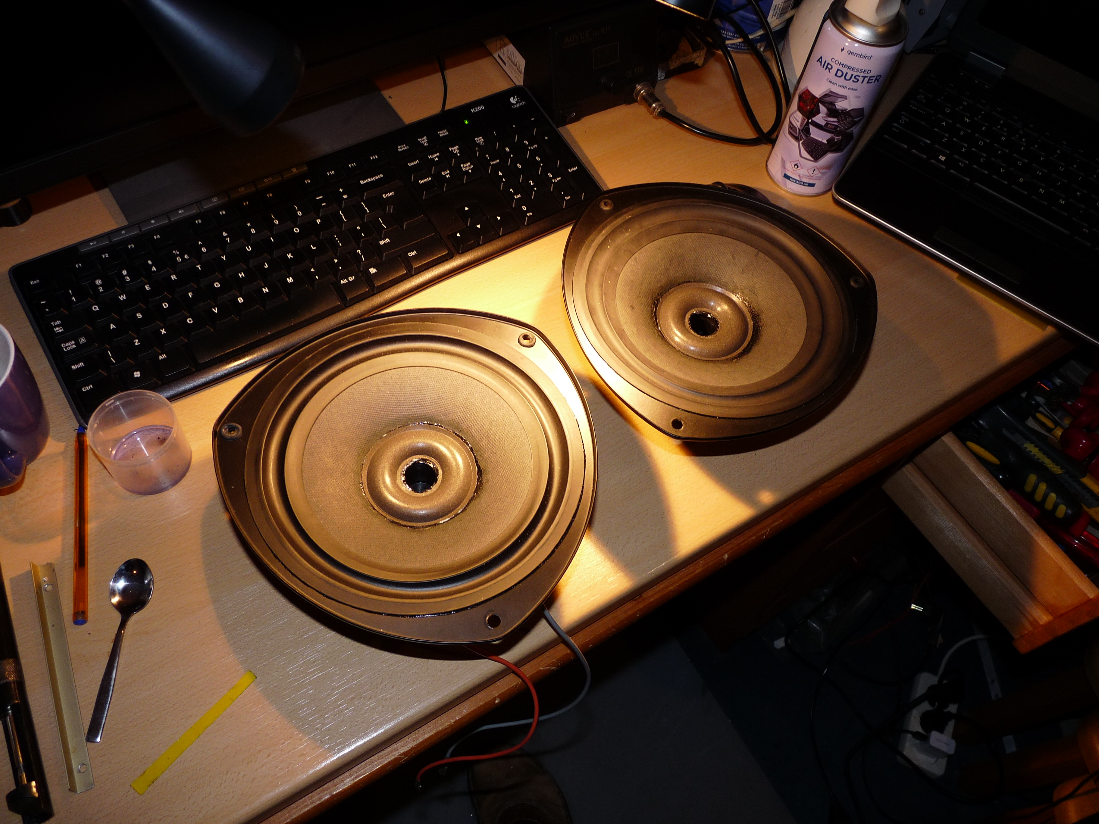

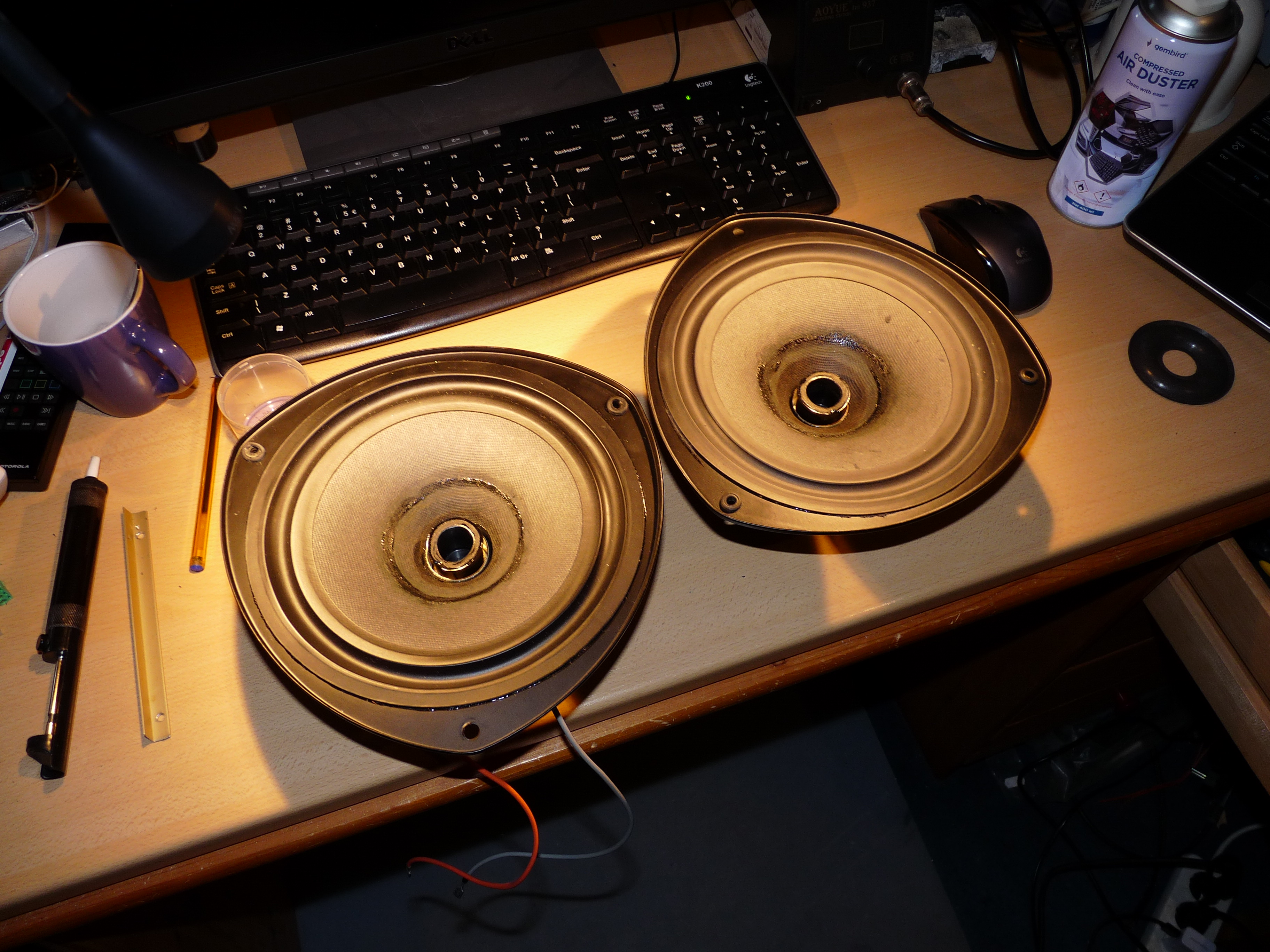

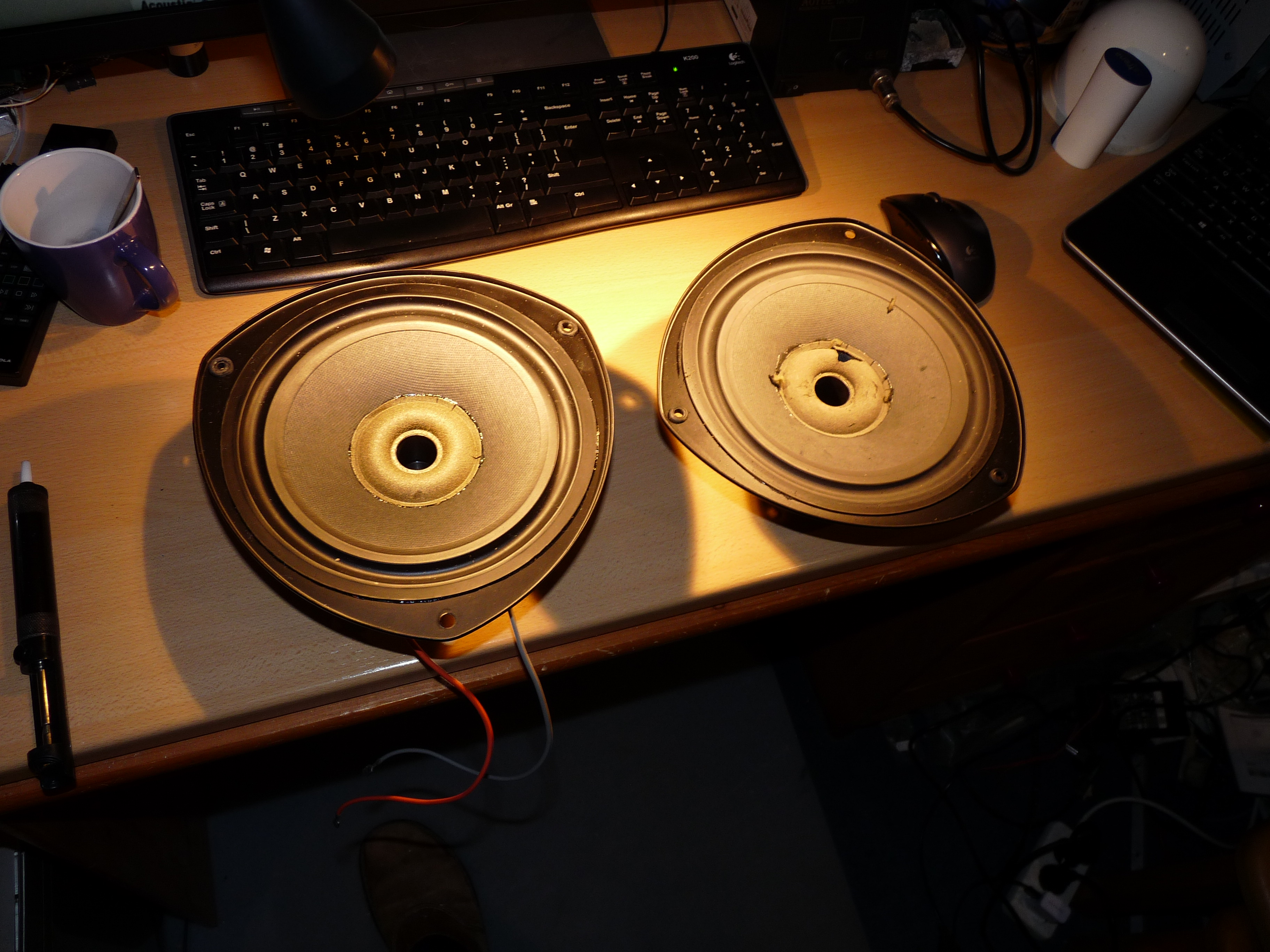

De smaak te pakken en er zit nu warmer weer aan te komen dus wil ik aan de gang met de kasten dus maar eerst met de units verder.
De onderzijde van kast 2 verwijderd en de isolatie er uit genomen.
Dan komen we bij de speaker aan.
Na de draadjes los gesoldeerd te hebben en de moertjes los gehaald kan de unit er uit.
Gelijk ook de 2e unit uit de speaker gehaald en ze liggen nu naast elkaar om onderhanden genomen te worden.
De foam maar weer verwijderd en opgelost met spiritus.
Aansluitend de kapjes in de lijm gezet en weer in de speaker geplakt.
De connectoren maakte slecht contact en heb die ook gelijk maar even door gesoldeerd.
Dan is dat ook maar vast gereed.
