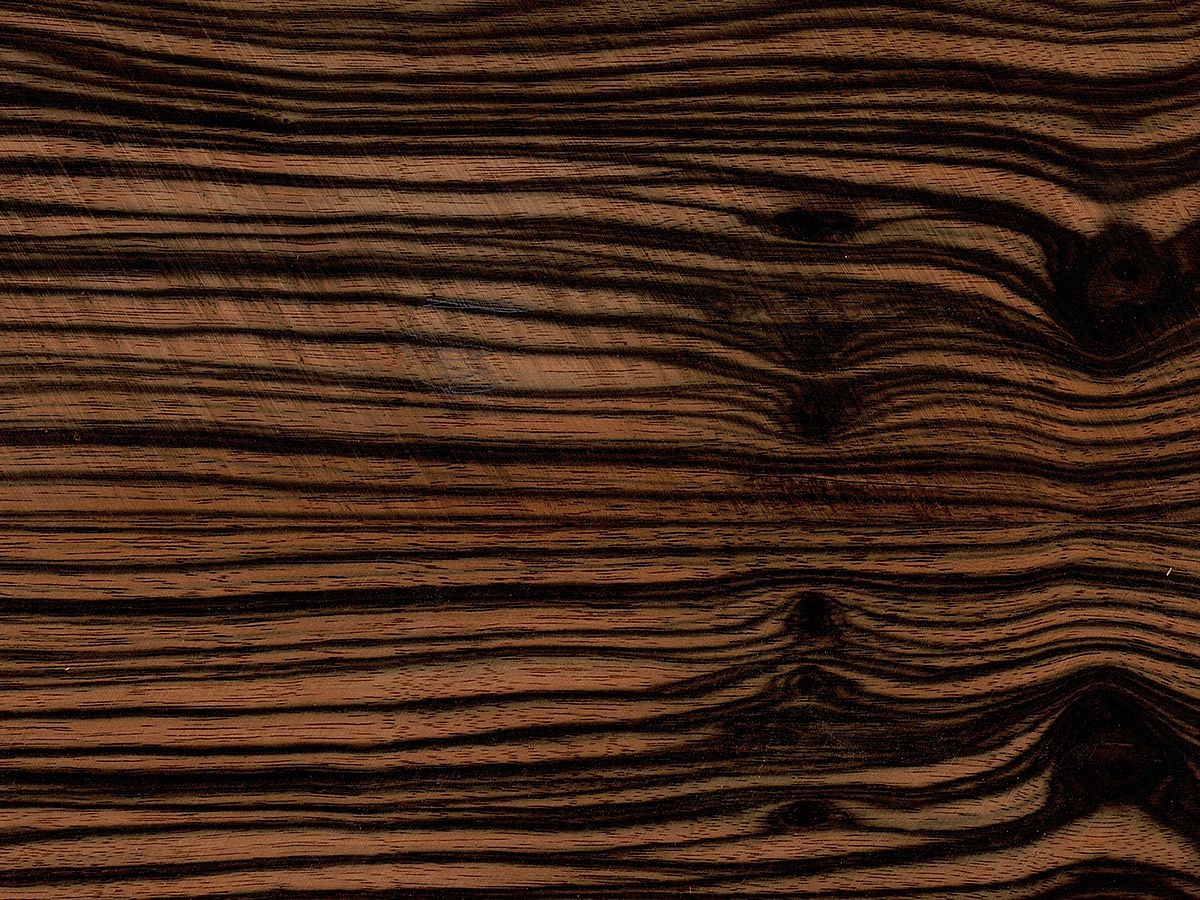

Die coromandel moest ik even opzoeken, wel mooi eigenlijk! Wat druk misschien.

Coromandel druk? Het is donker en duur, maar slechts licht gevlamd.. Zebrano, daarentegen is wel vrij druk...Barry2001 schreef:Die coromandel moest ik even opzoeken, wel mooi eigenlijk! Wat druk misschien.

Ik zie dit plaat op Wikipedia voor Coromandel fineer: Misschien valt het mee, maar kom me wel als druk over. Moet dat spul ook in het echt zien, en dan zal lakken de nerf ook nog op kunnen halen.audiomanics schreef:Coromandel druk? Het is donker en duur, maar slechts licht gevlamd.. Zebrano, daarentegen is wel vrij druk...Barry2001 schreef:Die coromandel moest ik even opzoeken, wel mooi eigenlijk! Wat druk misschien.

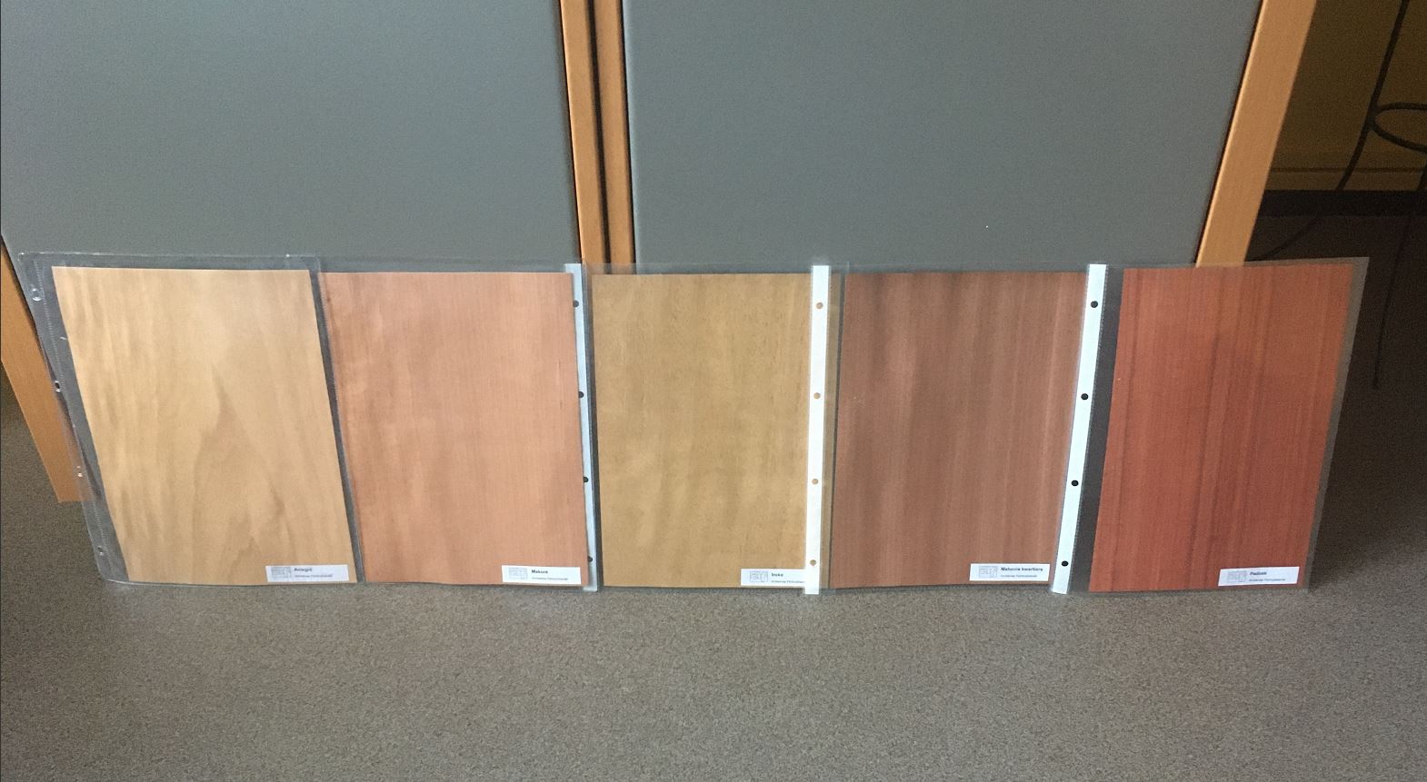

Heb de fineercatalogus binnen gekregen. We zullen eens wat mogelijkheden gaan bekijken, het heeft zeker toegevoegde waarde om het zo voor je op tafel te hebben liggen.

Mooi he?
Je kan een hoekje evt ff met lijnolie nat maken om te zien hoe het oplicht dan

Ja goede tip, het ziet er toch anders uit als er lak oid op zit. Vriendin vond 'm ook gaaf, gewoon om eens goed te kijken welke kant het op kan gaan, morgen ook bij daglicht. We laten het even bezinken.
